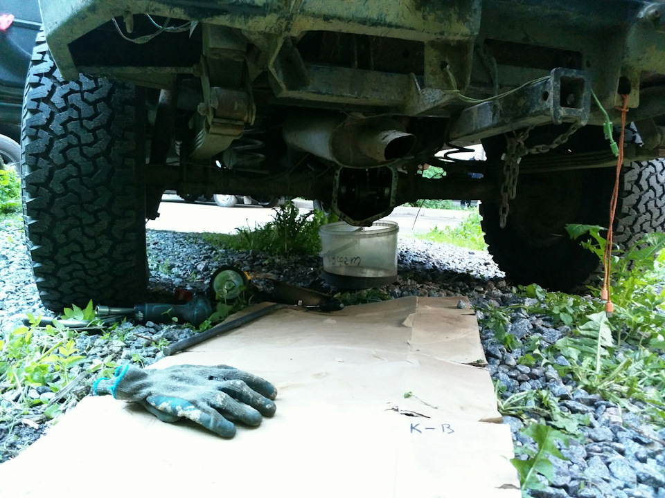

По случаю подвернулась Блока от Иж-Техно.
И вот, Я не смог терпеть и прямо у парадной заиорочился с её установкой в задний мост.
Ни чего особенного: слил масло с моста, открутил полуоси, подвыдернул, открутил крышку редуктора, крышки редуктора, отпустил гайку подтяжки подшипников, вынул диф, разобрал, вместо потрахов внедрил блоку и сборка в обратном порядке.
А дальше, дальше будем занова учиться ездить, теперь в повороты на нейтрали или холостом ходу…
Пока ковыряюсь, доча как обычна пошла насобирал улиток, они ее вааще не бояться и даже не прячутся в ракушки…

Сегодня попытался проехать по двору-сцукко, демонические удары в мосту, не понимаю что за хрень, еслиб был большой зазор то должно счелкать, а маленький не может быть потому что мост родной и ему больше 10лет…
Перепроверила по инструкции на Иж-Техно, собрал правильно

Нет, так как сама блокировка ставится во внутренности штатного дифференциала. Если с завода все отрегулировано, то установка блокировки ни чего не нарушает.
Как выставил преднатяг подшипников дифа? Насколько подтягивал гайку? Тут у всех мнения расходятся))
Насколько?!
Да, так сказать-на глаз.
Прокачусь и посмотрим
santey311
Плоской отверткой затянул до появления приличного усилия и хватит, при этом постоянно вращая корпус дифференциала что бы ролики в подшипниках нормально улеглись.
Я подкручивал гайку до появления усилия, потом примрно на три зуба подтягивал ударами через отвертку. Вроде тоже нормально.
Suba207
Ну мы в апреле меняли ГП с подшипниками, и я сейчас оставил как было.
