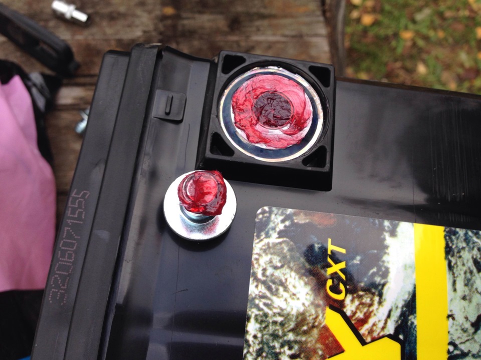

Давно уже собирался заменить аккумулятор. Машину страшновато было оставлять без движения на срок более трех дней — за неделю стоянки уже не заводилась. Два раза приходилось прикуривать. Наконец, решился. Изначально планировался к покупке American 75650 за 3500 руб., но его не оказалось в наличии. Из аналогов были Deka 775MF за 5500 руб. и совершенно идентичный Американу Numax 75650 за 3000 руб. Причем и тот и тот производятся в Южной Корее.

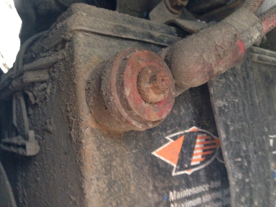

Также у меня были сорваны гайки крепления клемм, тоже сразу купил новые на 3/8" (3/8" и резьба и головка) по 100 руб. / шт. и токопроводящую смазку за 100 руб.
Замена, как известно, "очень простая". А именно нужно:

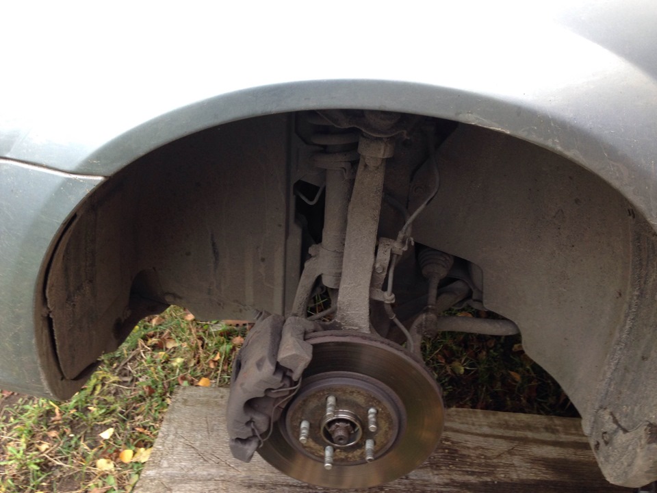

1. Снять колесо;
2. Снять подкрылок (локер);
3. Снять скобу крепления. Головки вроде дюймовые, но неплохо подошел ключ на 14;

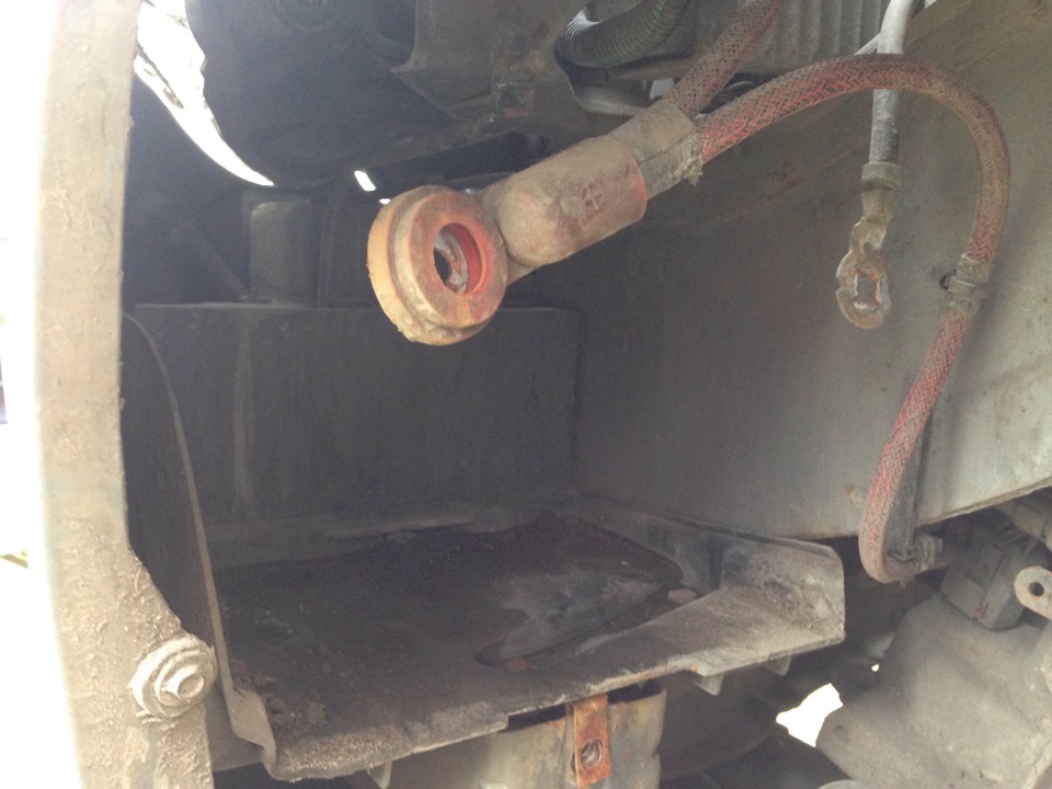

4. Открутить клеммы. Как я уже говорил, у меня родные гайки были сорваны. Причем не просто сорваны, а в ноль. Абсолютно круглые. С большим трудом открутил в прошлый раз (когда сдох аккумулятор в прошлом декабре) всевозможными приспособами, потом поставил на место, но не затягивал. В этот раз пассатижами отвернул.
5. Вытаскиваем, наконец;

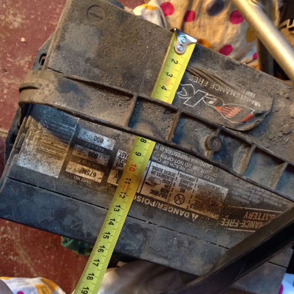

На поверку оказалось, что стоял очень не плохой аккумулятор Deka:
При монтаже все клеммы обильно смазал токопроводящей смазкой:
и плотно затянул:
Первый шаг подготовки к зиме закончен.

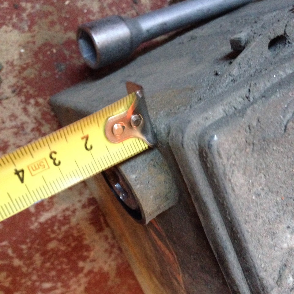

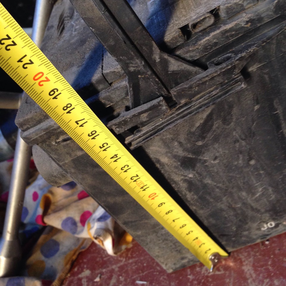

Размеры аккумулятора:

Кто заглянет, знайте, эту смазку использовать ТОЛЬКО ПОВЕРХ клемм. Терминалы и уж тем более резьбу этой смазкой мазать не нужно, она ДИЭЛЕКТРИК. А в остальном все по делу)))))

че все колесо снимают не пойму… у меня одного без снятия получилось))
Можно. И в руководстве написано, что достаточно руль вправо выкрутить. Но проще снять колесо.
Мож кто померяет аккум — в смысле длину, высоту, ширину. А то у меня что-то заколхожено предыдущими владельцами, но можно поставить обычный аккум с прямыми клеммами. Так вот хочу прикупить новый аккум, но старый пока я снять не смог, чтоб измерять размеры — не нашлось подходящего инструмента.
Если не горит, я промерял бы снятую Деку. Только вот когда — не знаю. В принципе места там достаточно, может что-то и побольше влезет.
Будь любезен, плиз. Мне не горит, прямо сегодня в магазин еще не еду, но, думаю, в течении пару недель надо бы прикупить запасной, так сказать, аккум, ведь скоро зима.
Обновил запись, добавил фотки с размерами: 16*23,5*18,5
Спасибо большое
У кого есть фото ответной части крепежной пластины, со стороны фары? А то моя где-то потеряна.
Фото нет, к сожалению. Там сверху идет какая-то хлипенькая цилиндрическая палка с пластиной, к которой скоба и крепится.
надо было клемы снаружи пожирнее промазать. я обычным литолом сверху намазюкал больше чем пол года назад, вроде еще не вымылся. а так открытые болты на раз ржавеют.
Да и ладно. У предыдущего вообще ничего смазано не было.
Тоже самое делал весной) сейчас хочу снять, почистить, смазать, зарядить и поставить на место)

второй шаг, поставить защиту на акб, чтоб всякая дрянь меньше летела
По идее аккумулятор защищен снизу пластиком, с боков крылом и подкрылком. Не понятно, чего он такой изгвазданный.
в щель между фарой и бампером залетает
Очень смешно.
а я не шутил. другого варианта не вижу
Да мне кажется щелей везде хватает.
R41f
а с той стороны где клеммы, чем защищен?
Где клеммы — это сторона, смотрящая в колесную арку которую закрывает подкрылок.
ну понятно) все равно, вода и грязь попадают туда, , вот и получается такая картина
Вот в чем преимущество самостоятельной работы — можно все почистить, намазать чем нравится. )
А на сервисе ничего этого не сделают.
Я свой менял на сервисе.
