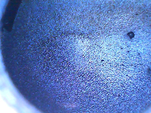

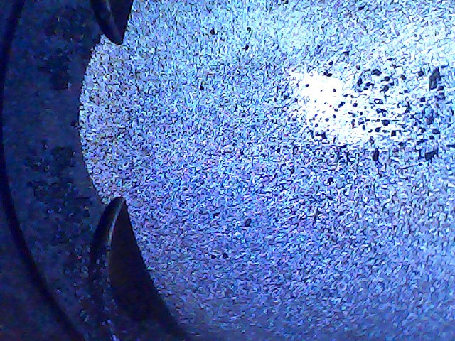

6. Посмотрел цилиндры камерой чтобы оценить результаты промывки форсунок LAVR LN2001 с раскоксовывающим эффектом:

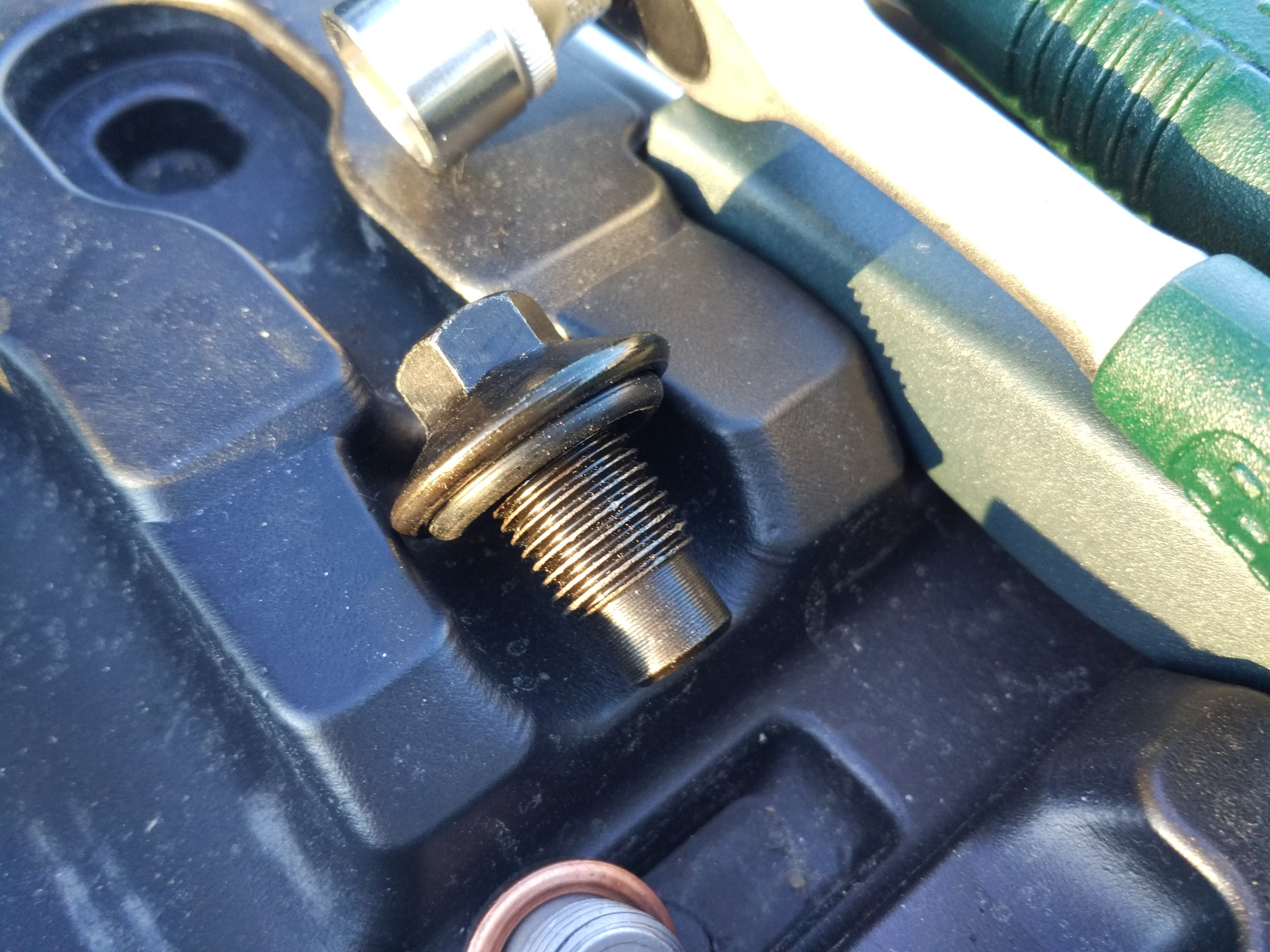

Когда сливал обнаружил что вся защита картера, картер, и половина пуза машины в масле. Печаль =(. Во время предыдущих замен промывочных масел пробка не держала, я поставил новое медное кольцо, но все равно масло капало. Думал "ну за неделю много не накапает, а там все равно опять полезу сливать шелл и все сделаю как надо". Так вот, за неделю вытекло прилично. Пришлось вытирать все тряпками. Видимо настал тот момент когда картер деформировался.

16. Из-за проблем со сливной пробкой заранее купил пробку Ford 1013938 с резиновым уплотнением. Говорят это решает проблему деформации сливного картера. Поставил ее. Закручивалась мягко, резинка сжималась, потом резко уперлась железом. Не рассмотрел как, вероятно уперлась в картер железной канавкой по периметру под которой осталась сдавленная резиновая прокладка.

— уже после промывки форсунок лавром поршни стали чистые! именно грязь с них вероятно дымила в выхлопную когда промывал. пожалуй, полезно для профилактики.
