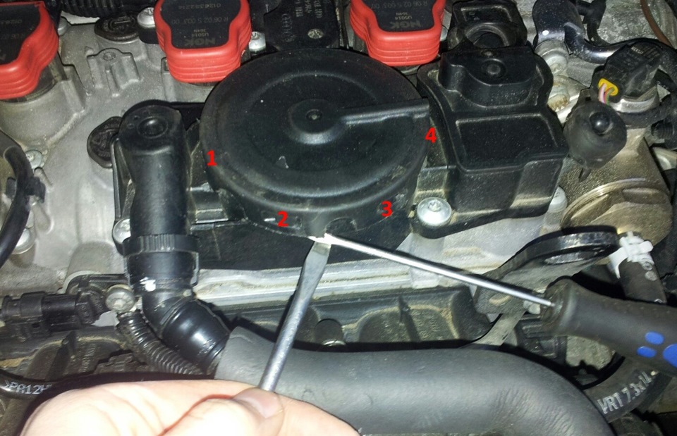

Маслоотделитель разобрать и посмотреть состояние мембраны не сложно, достаточно будет даже одной отвертки и более менее прямые руки :)
Ну и главное это прогретый двигатель, либо грейти корпус феном. Ибо на холодную как нефиг делать сломаете крепление и защелки будут как железные и нужно будет несколько отверток, пассатижи и может молоток. первый раз проверял мембрану на холодную, разбирал час… потом на горячий двигатель все разобралось за 5 минут…

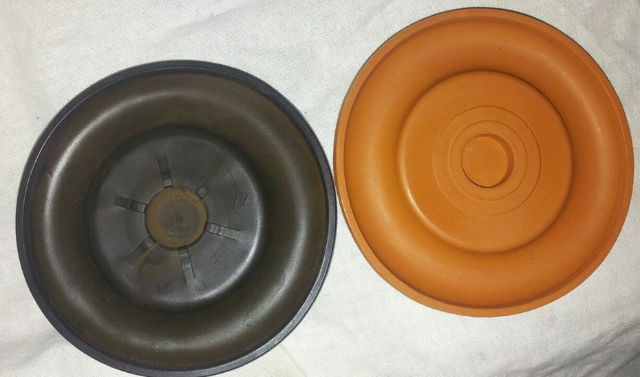

в описании на данный момент есть ошибка, что она только для старых маслоотделителей 06H103495. Но для моей H подходит как родная и уверен что не будет никаких проблем с AD. Т.к. делал предварительные замеры и сверялся с продавцом. Кстати клапан да и маслоотделитель что у нас в 2.0, что для 1.8 ставят один и тот же
Заказал почтой России, трекер код как полагается, до Москвы дошло за 5 дней.
Сам клапан отличается цветом, немного рисунком в центре и плотностью материала. При этом клапан работает на как родной.
Разбор. всего 6 крепежей (защелк). достаточно снять 4, на последней надо бы крышку придерживать рукой/молотком, т.к. крышка "выстрельнет"
На новый клапан предварительно нанес моторное масло с API SN (там кондиционеры которые "защищают" резину и пластик). масло должно быть только снаружи! внутри должно быть сухо и чисто, крышку чистил "очистителем карбюратора" вообще масло не обязательно, оно само потом появится, но без масла пары бензина и газов будут губительны для клапана и съедят срок службы
сборка обратно. боковая дырка крышки должна смотреть на аккамулятор (и продуваться). если пластик теплый то все защелкнится легко, но лучше внимательно посмотреть и пошевелить все защелки
В конце сборки убедитесь, что не слетел шланг с маслоотделителя.

смотри это твоя мембрана из борт журнала (фото 1)
Dmitriy-8
Еще мне повезло с "неоригинальным" клапаном рециркуляции, сайлентблоками, кольцами и клапанами ЦПГ (см. бортжурнал), и точно не повезло с ремнем ГРМ SKF.
а это мембрана автора (фото 2)
Вторая стоит на турбо двигателе, и та которую выложил ты в раза 4 меньше по размерам, именно сюда она не подойдет
Мне твою арифметику не понять — "в 4 раза", по диаметру или по площади?
попробуй в фотошопе увеличить размер картинки, может подойдет.
Разжевываю: у меня на Пассате был бензиновый мотор 2.0, 150 л.с. без турбины. Диафрагма отдельно по каталогу не идет, только в сборе с крышкой. Можно разобрать и поставить мембрану с китайской запчасти 481H-1014040, писать смотрю любишь, а по ссылке перейти и почитать не судьба ?
Если автор имел ввиду 2.0 турбо "Кстати клапан да и маслоотделитель что у нас в 2.0, что для 1.8 ставят один и тот же.", то может не подойти, не знаю.
Да я видел и ту и другую мембрану в живую, они разные, автору твоя мембрана не подойдет. Зачем путать людей ? кто то купит клапан от чери в надежде и выкинет деньги на ветер. У вас разные клапана, а ты пишешь в этой теме что подходит.
