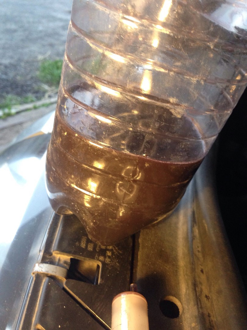

Шприцем откачал жидкость из бачка
Цвет откачанной жижи

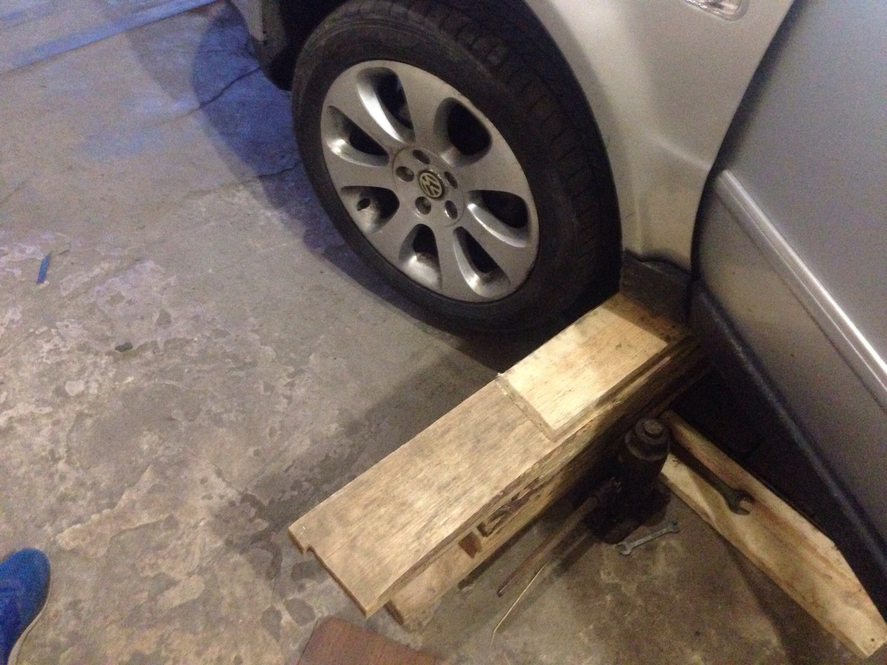

Колеса авто вывешены, шланги подачи из бачка отсоединены, остатки жижи сливаются в ведро под авто

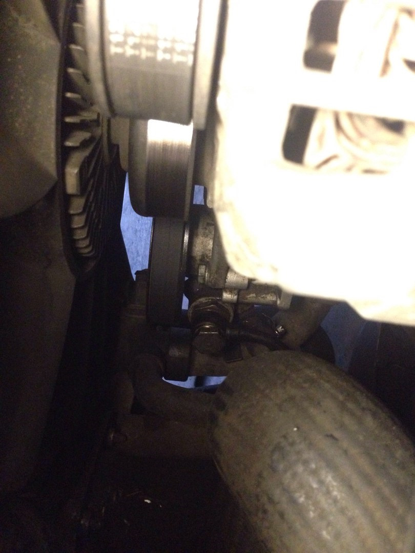

Ключом на 17 за выступ автонатяжителя обводного ремня, тянем в правую сторону (для ослабления натяжки ремня), после чего без особого усилия снимаем ремень с ролика насоса ГУР

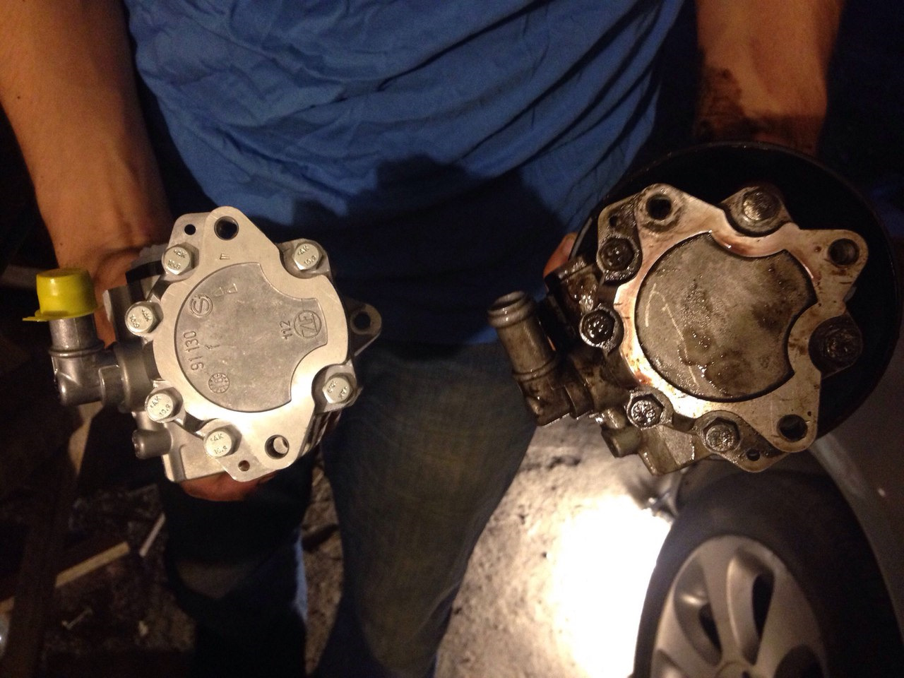

Был куплен насос от нивы-шевроле (zf) оригинал (как пишут) за 5300
Снят шкив со старого насоса, в последствии установлен на новый

Автор, вдохновил ты меня заменить гур. Заменил, поставил новый не оригинал Фенокс (выглядит прилично). Загудел сразу гур, не сильно. Подскажи как вылечить? По последовательности: снял старый, поставил новый, закрепил, подсоединил шланги, долил жидкость гур (феби) тк старая вытекла при замене, завел, покрутил жижа пенилась. Поглушил, покрутил жижа пенилась. Щас перестала, гур гудит.

Не совсем., это только внешне они одинаковые., а давление рабочее у них разное.(Немцы же не дураки), если мне память не изменяет, то на пассат он идет 110Бар, а от нивы намного меньше.(

Глубина резьбы клапана давления нового насоса на 1-2 витка меньше была, пришлось подложить шайбу под шланг высокого давления и все

точно ты прав 8D0145156K идет на 110 бар, а я взял P1034HG и хз на сколько он бар -выдавала взамен этого шеви нивы.
