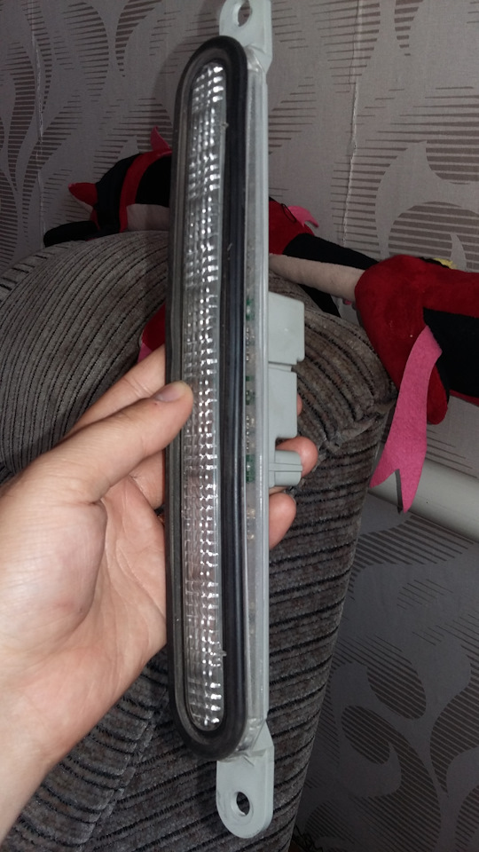

Зимой я написал о том как у меня отказал центральный стоп-сигнал и о том как быстро я его отремонтировал. И вот, буквально сегодня, подъезжаю я к заправочной колонке задом к застекленным дверям АЗС, и вижу что… Он, сволочь, не горит опять! Совсем! Пока заправлялся, зажал педаль тормоза отверткой, постучал по нему (русский метод, работает) — моргают три диода с левой стороны, остальные — не подают признаков жизни. Эх, я-то думал он вечный, раз его сделали необслуживаемым. А вдобавок завтра дальняя поездка по трассе…
Собственно вопрос — кто разбирал его, скажите, есть ли смысл лезть внутрь? или заменить полностью?

Открыл его и положил туда в два ряда светодиодную ленту. Два года работают.

есть такой стоп
за пару ярославлей отдам
насколько жив, какой год и не покоцан ли?
ща сфоткаю
поздно, Химикатор в приоритете )
Со своей машины. 08 год. Осталась после замены крышки на фортисовскую с камерой
Был прецедент с ауди, влага добралась до платы, стопак потух, вскрытие показало, что выгорело несколько диодов. Перепаяли диоды.
Вскрывать надо :)
вот я тоже к этому варианту склоняюсь. Как раз после ливня отказал зараза
Но там может быть и плате каюк, и все равно придется новый брать. Так что лезть туда или сразу ставить новый — дело твое)

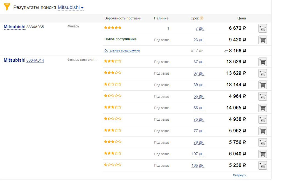

Цены на новый — от 5к… не антикризисно
А на разборках?
Там с Мицу все печально. хотя его вроде ж не только на лансер ставили, надо поспрашивать

www.exist.ru/price.aspx?p…65E3&sr=79&Cat=Mitsubishi
Палтара :)
такое гуано я ставить не буду) лучше с разборки
Сайлинги вроде нормальные, но смотри сам:)
