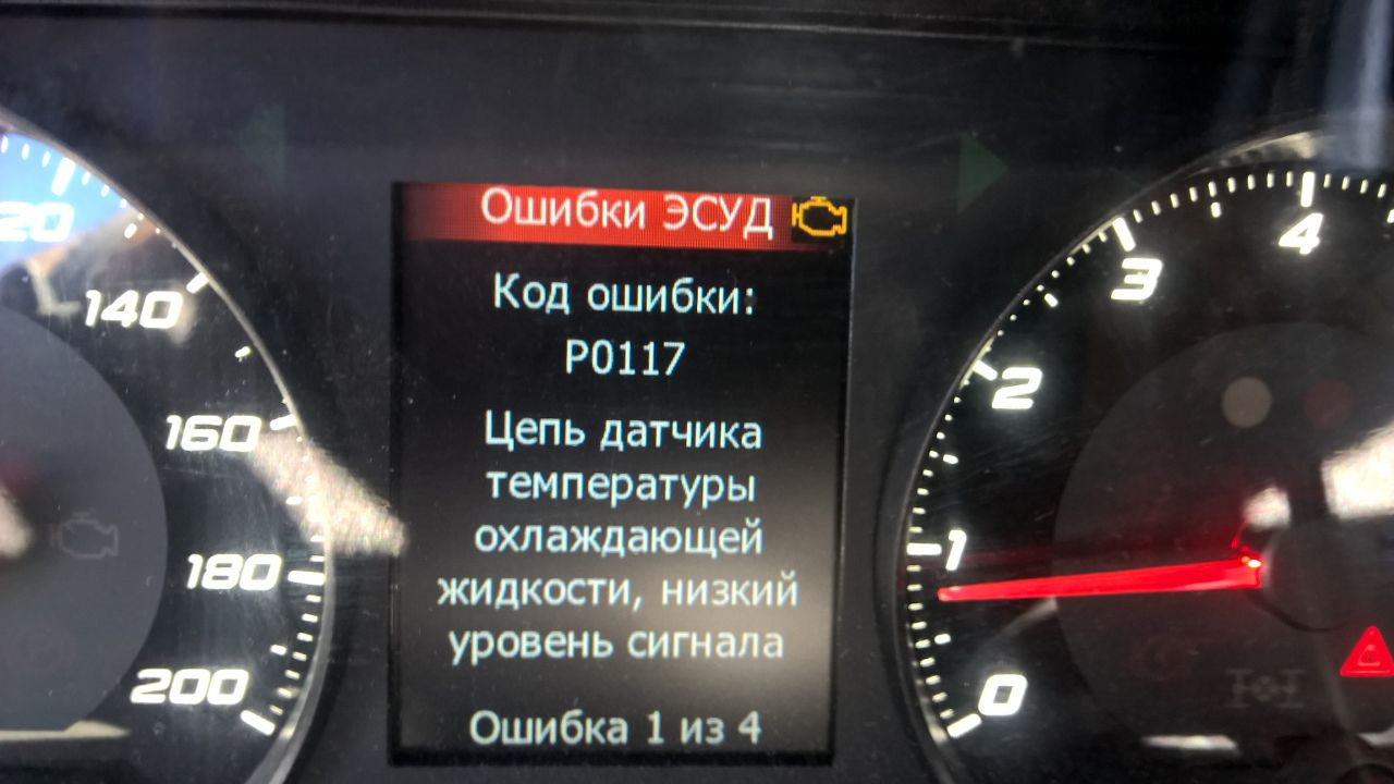

Добрый день уважаемые автолюбители. Ездил я значит себе не тужил, и очень радовался моей без проблемной эксплуатации. И вот машина мне сказала хватит кайфовать. Расскажу все подробно, чтобы примерно представляли себе что да как. В выходной приехав на море обнаружил, что сломался пластиковый переходник подачи антифриза на газовый редуктор. Потерял около 2 литров. Позвонил друзьям, привезли переходник. антифриз. Довольный заправляю. Продолжаю движение. Попадаю в яму. Хорошо так тряхануло. На экране выскочили ошибки.
При включении зажигания включаются оба вентилятора. При выключении продолжают еще работать минуты три. Не работает кондиционер, не слышно включении муфты (хотя обороты поднимаются). Заклинил термостат на малый круг (не знаю связанно с этим или нет).
Теперь, датчик ДТОЖ поменял, родной померил сопротивление, он в норме. Проводка датчика вроде? в порядке не знаю как проверить, по крайней мере внешне она целая. Термостат поменял. Кондиционер проверили количество фреона, в норме. Чуть коцнутая изоляция на 2 лямбду, провода целые изоляцию восстановил. Массы на двигателе, под МЗ протянул, на крыле и фарах, в салоне под ЭБУ. Машина продолжает ездить, как и ездила, чуть поднялся расход, оно и понятно. Может где-то коса выгорела? Но причем тут 2-я лямбда? ЭБУ сказал привет? Ошибки не сбрасываются. Что делать дальше ума не приложу. Куда копать, куда смотреть? Заранее благодарю, за помощь. Спасибо.

Датчик скорости на раздатке еще проверь. И обе лямбды. Наверняка что то оторвал и оно коротит. Раз ошибки не сбрасываются, значит диагностика их занова выкидывает сразу.
Датчик скорости я уже отрывал, он никак на работу не влиял. А вот лямбды, особенно вторая (я про нее писал) вот она оплавилась. Скорее всего она виновата. Надо смотреть. Ок.
Там смотря как оторвешь. Бывают всякие ошибки. Попробуй обе лямбды скинуть. Если ошибка только по ним вылезет, значит дело в самом датчике. Контроллер без датчиков будет по среднему считать и чек будет гореть.
