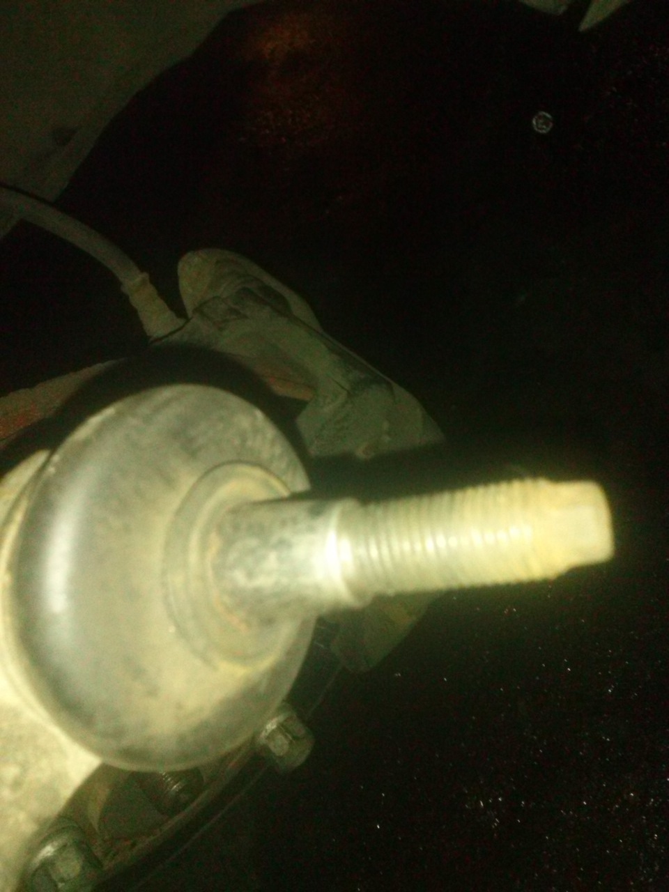

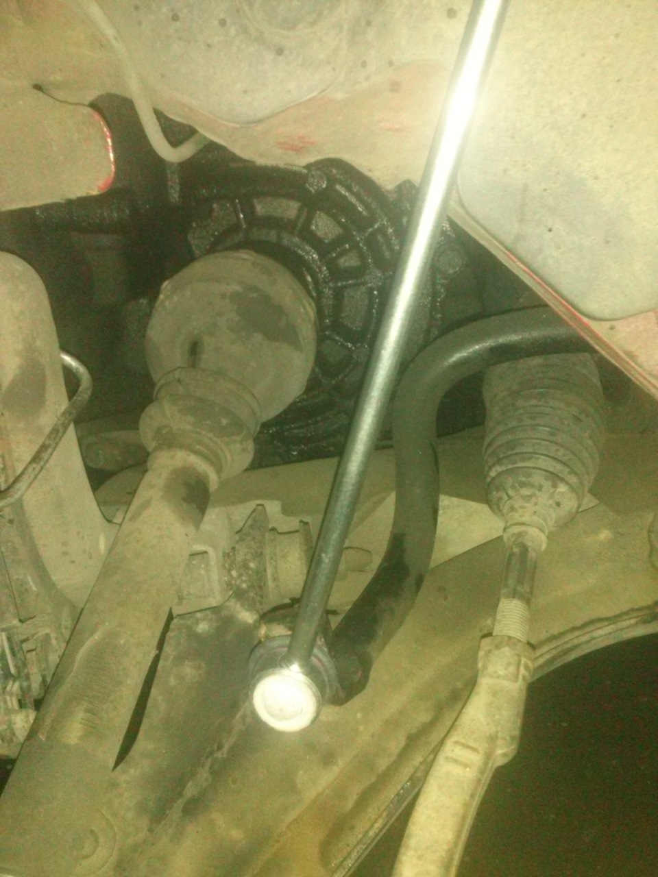

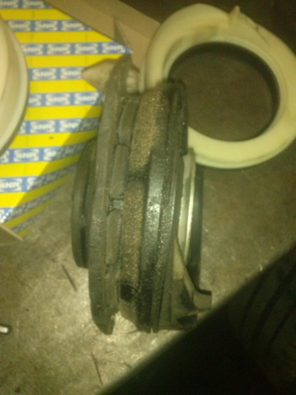

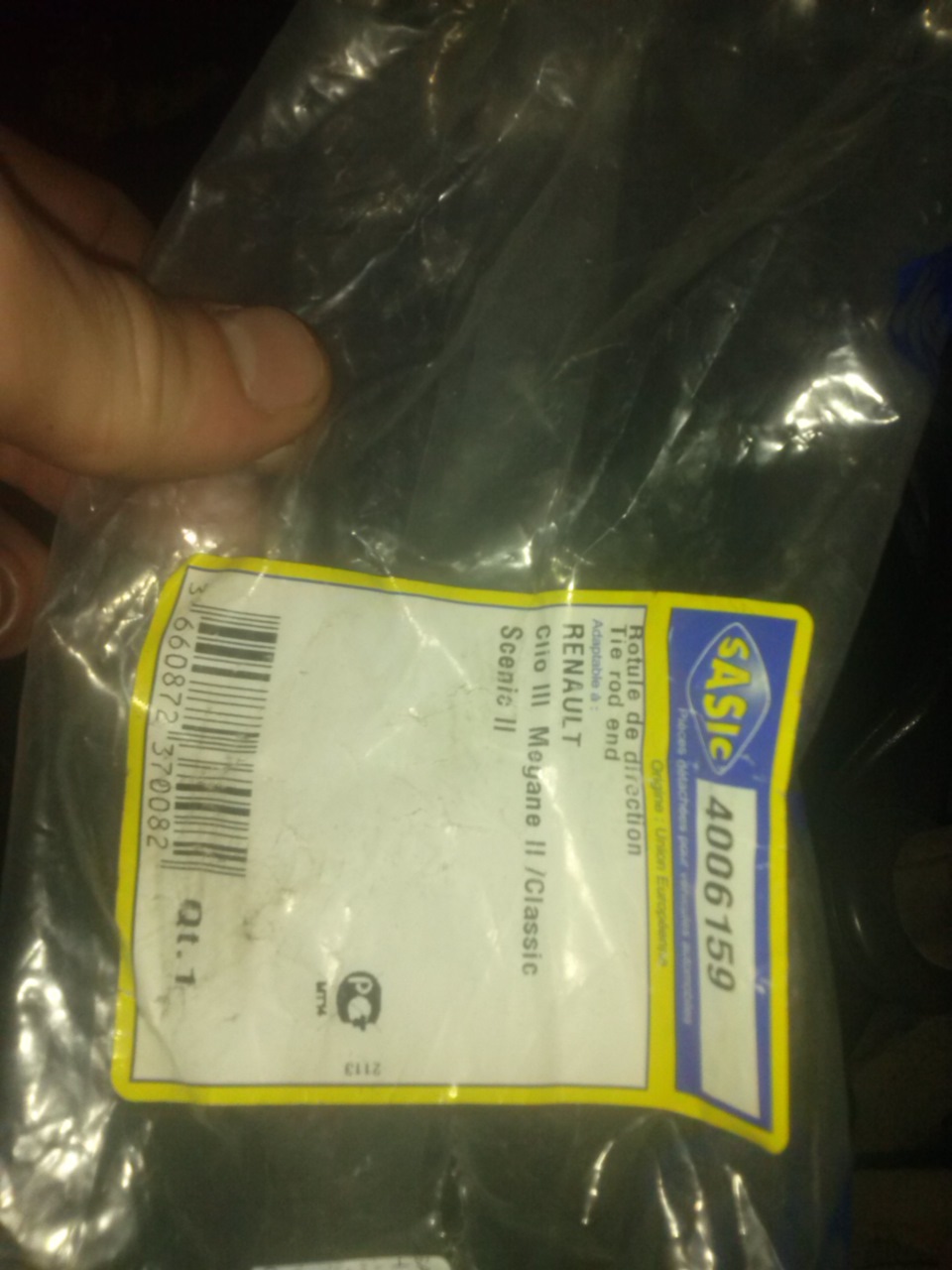

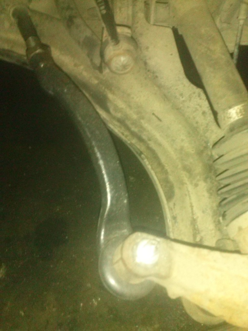

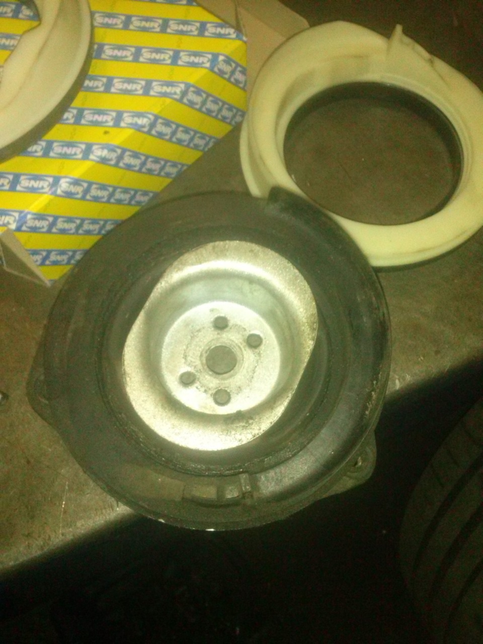

Визит к официалам показал:замена правого рулевого наконечника-небольшой люфт, замена левой рулевой тяги-небольшой люфт, замена опор передних амортизаторов ( их менял около 2 месяцев назад, вскрытие показало что они целы, но небольшой "звук" при повороте рулевого колеса немного напрягал, решил снять всю стойку, оказалось что подшипники "издают" такой звук при повороте… )
Борьба со звуком при повороте рулевого колеса…

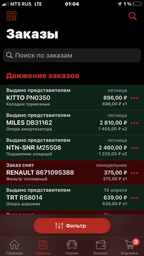

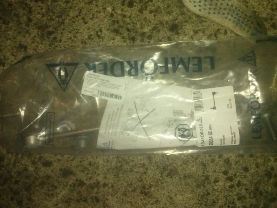

Запчасти на фото: 4006159

а в оригинале что идет в коробке? не снр случайно?
если не ошибаюсь то ровилевские
С этими опорными подшипниками прямо беда какая-то -за 30 000 пробега поменял уже два раза ( оба раза ставил хатчинсон).
