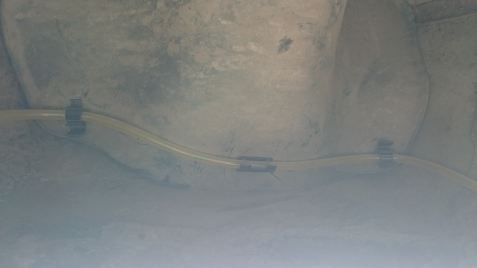

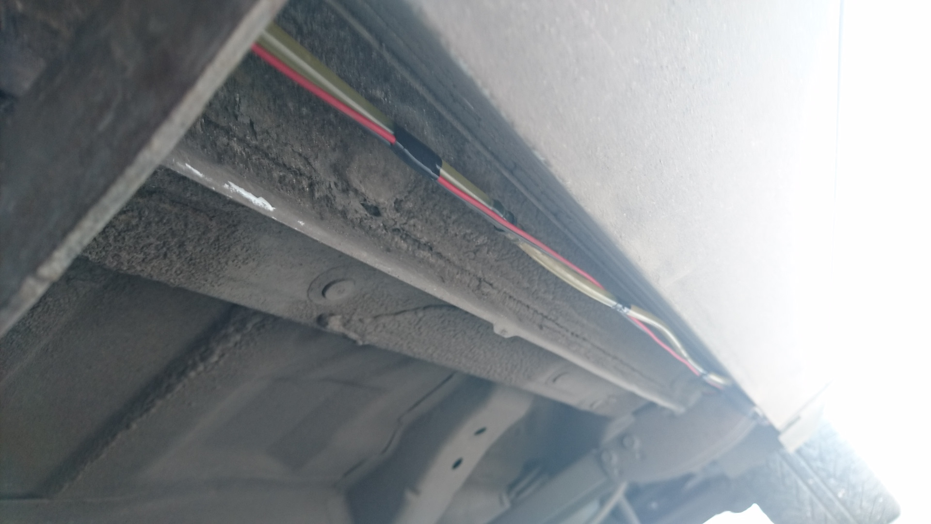

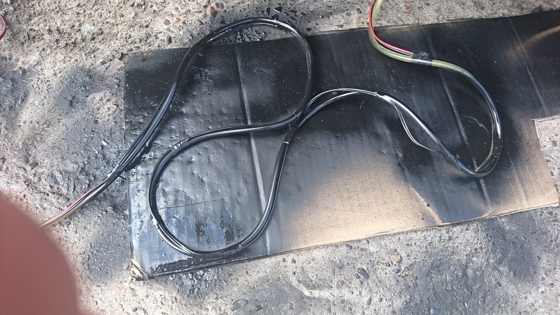

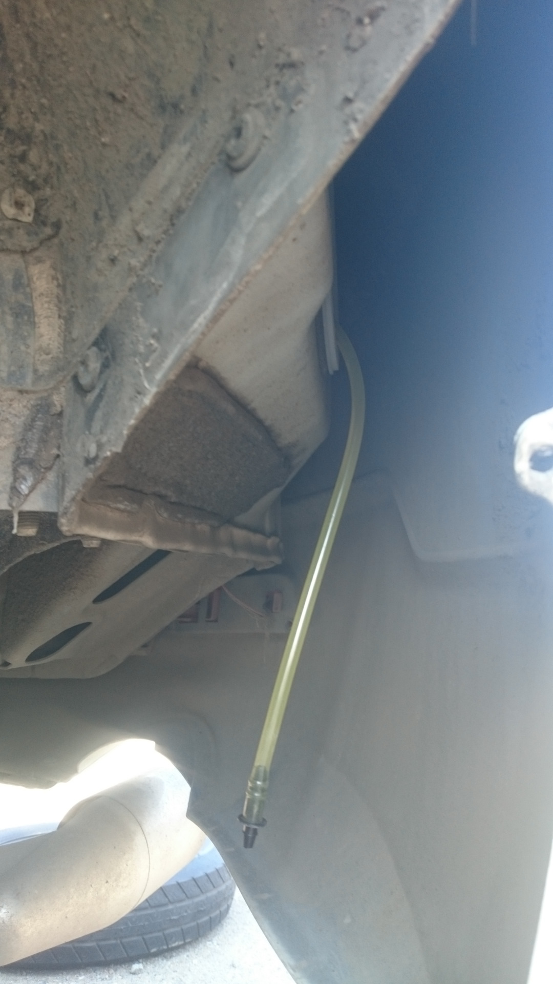

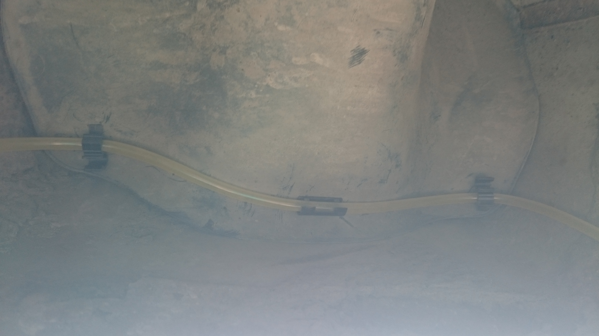

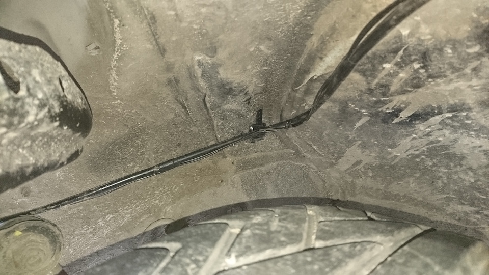

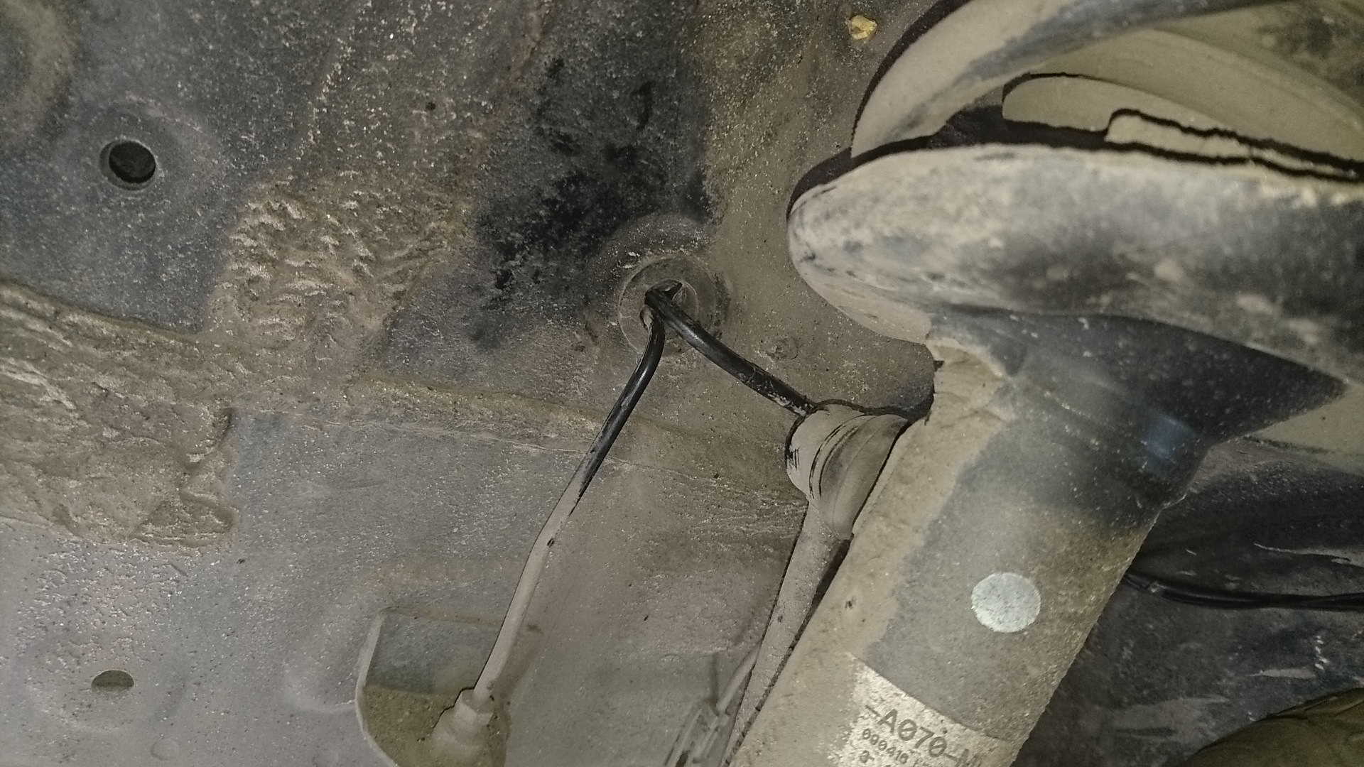

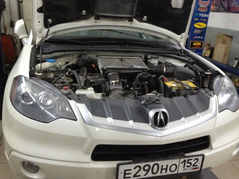

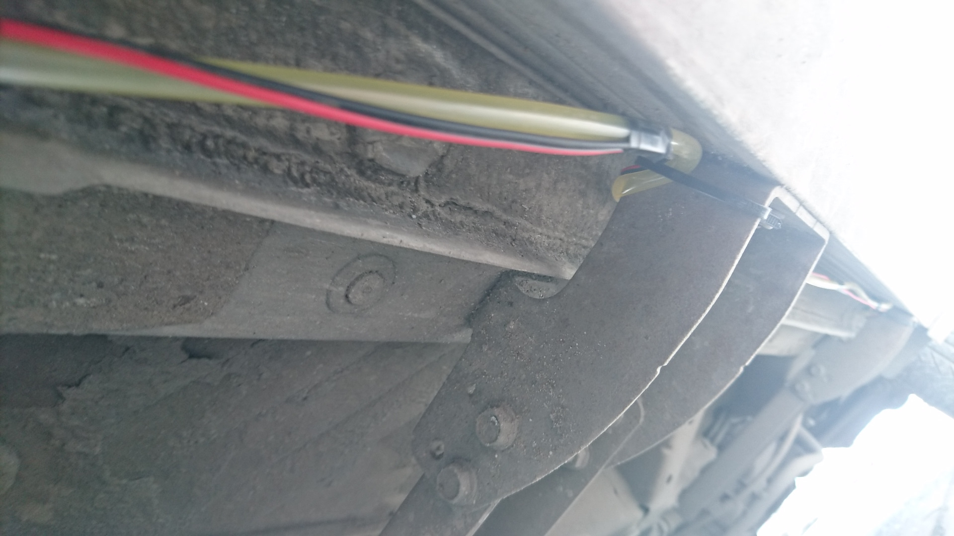

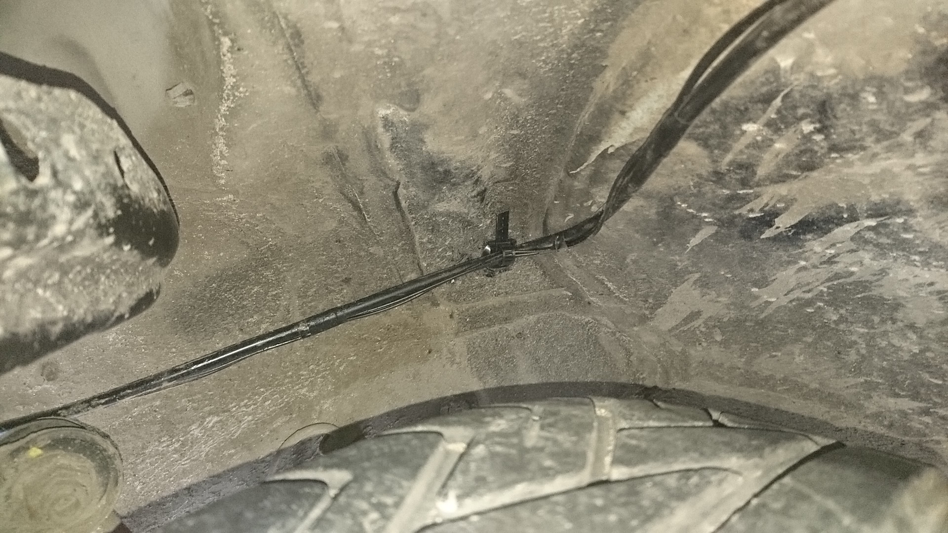

Проверяем эффективность и целесообразность установки орошайки на штатный кулёк.
Был куплен контроллер орошайки IMYAQA
также бочок для воды, крепление, форсунки, обратный клапан, шланги, фитинги, крепления и тд.
Бачок решил установить слева в багажнике.
Ничего особо ломать и портить не пришлось.
Кое что может потребует со временем доработок, так как первый раз это делаю.

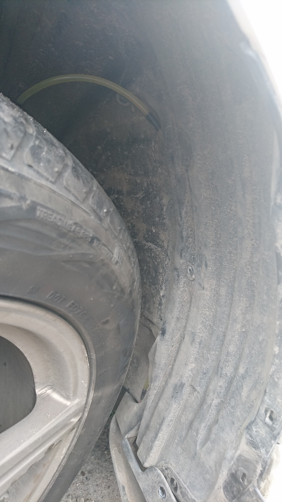

Думаю покрыть переднюю и заднюю арку новым слоем "жидких подкрылок" (забыл как они там по научному называются).

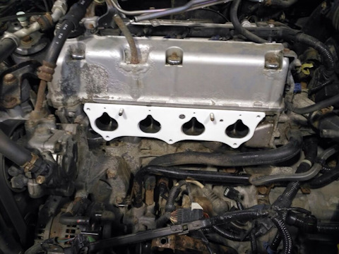

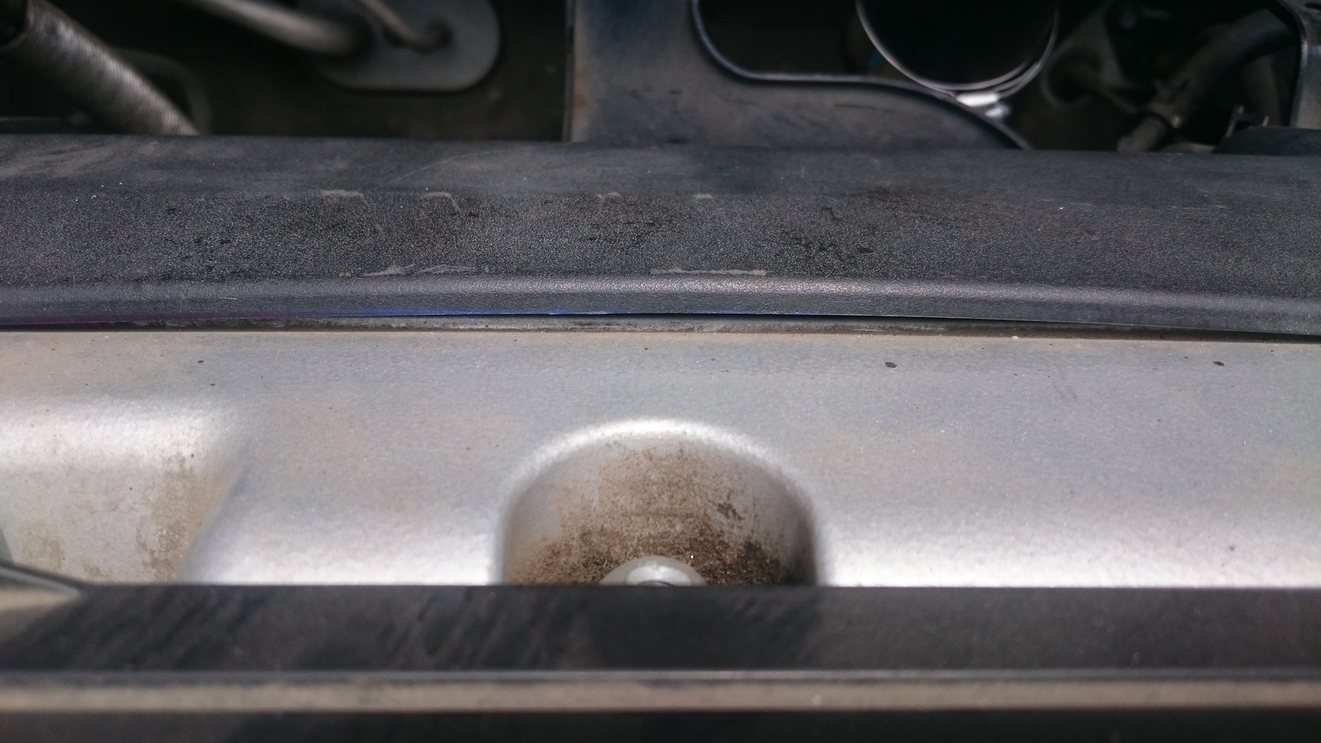

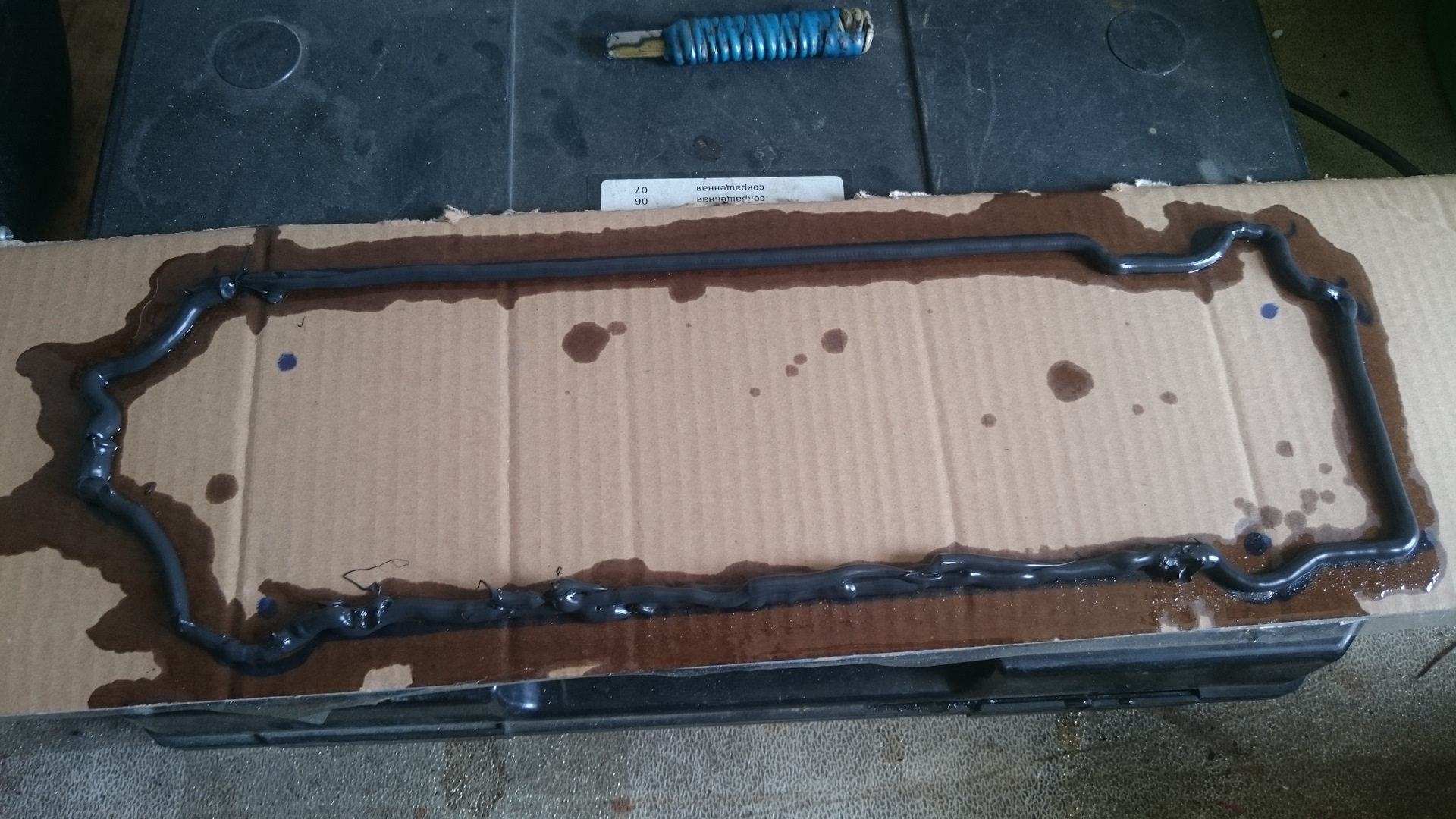

Также перед все этим решил сделать что то вроде дополнительной прокладки под крышку катушек и свечей. Чтобы минимизировать возможность попадания туда воды.
Из термогерметика (формирователя прокладок). Смазал основу и саму крышку маслом чтобы не приклеились. И прижал крышку. Получилось так себе. То есть функцию исполняет, но немного не эстетично. Может следовало просто нанести слой на крышку, чтобы герметик был всегда на ней… Ну в общем посмотрим-может переделаю позже.,

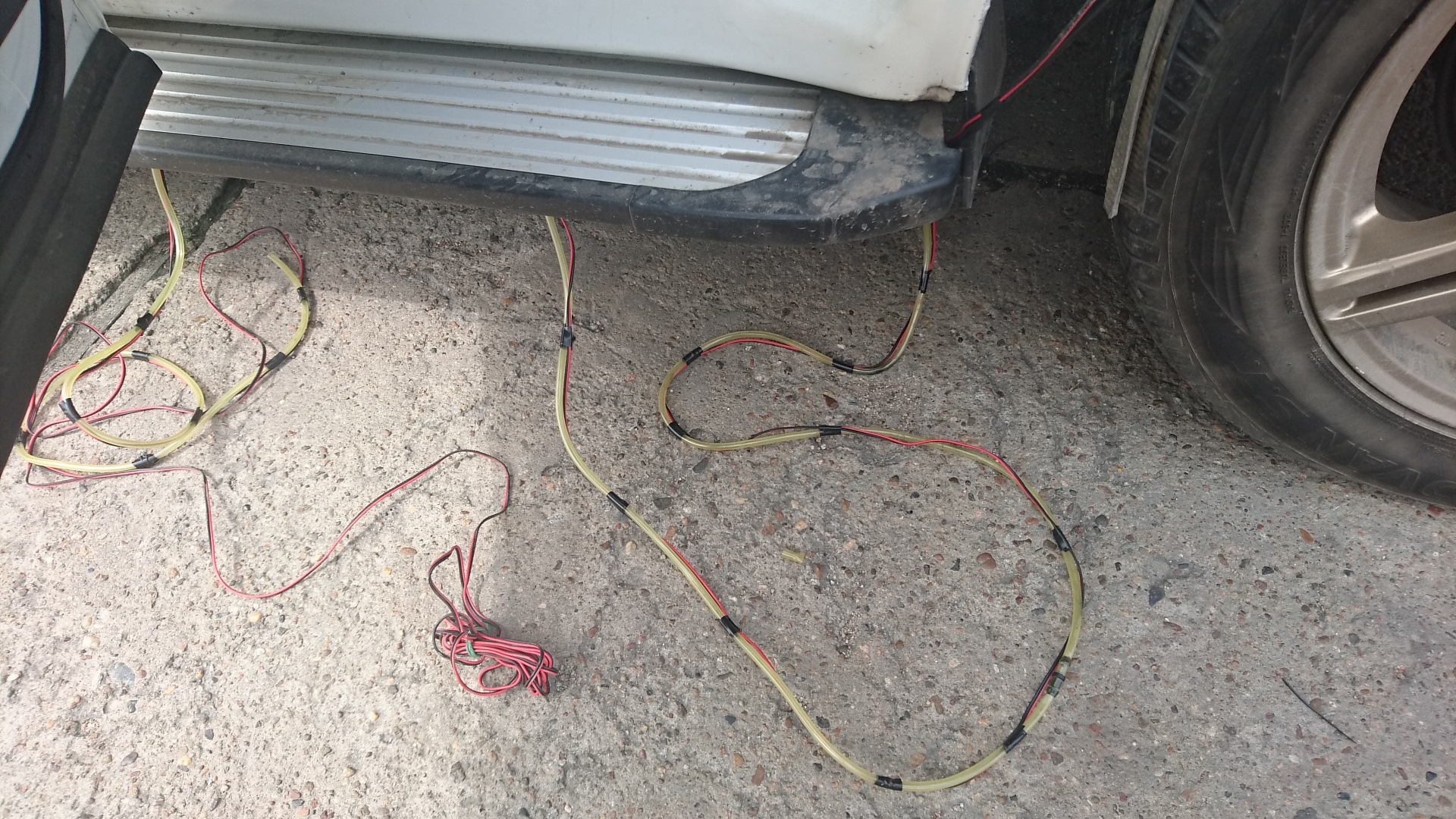

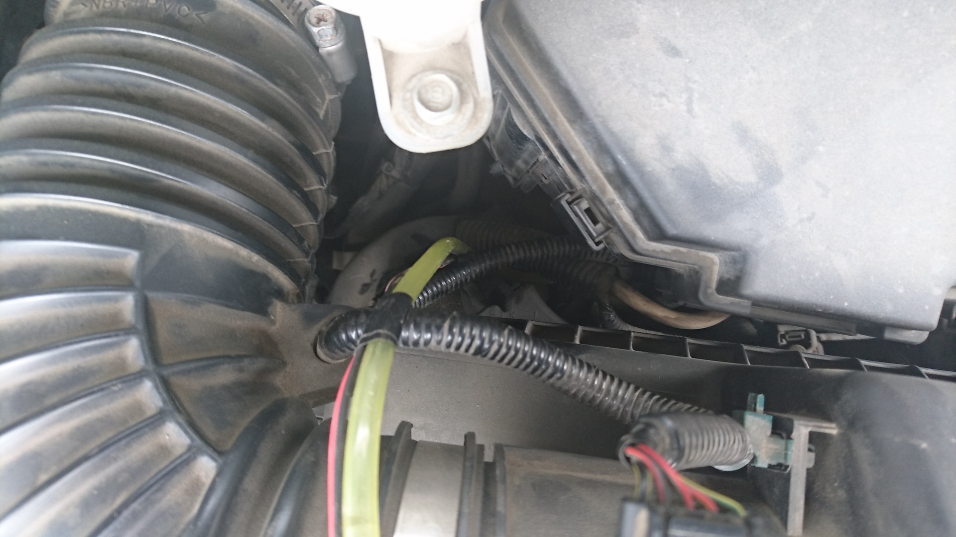

Пока всё. Дальше установка датчиков и электрика, ну и установка форсунок. Ну и само собой настройка.

Далеко получается вести магистраль. А не рассматривал вариант с основного бачка брать жидкость?
