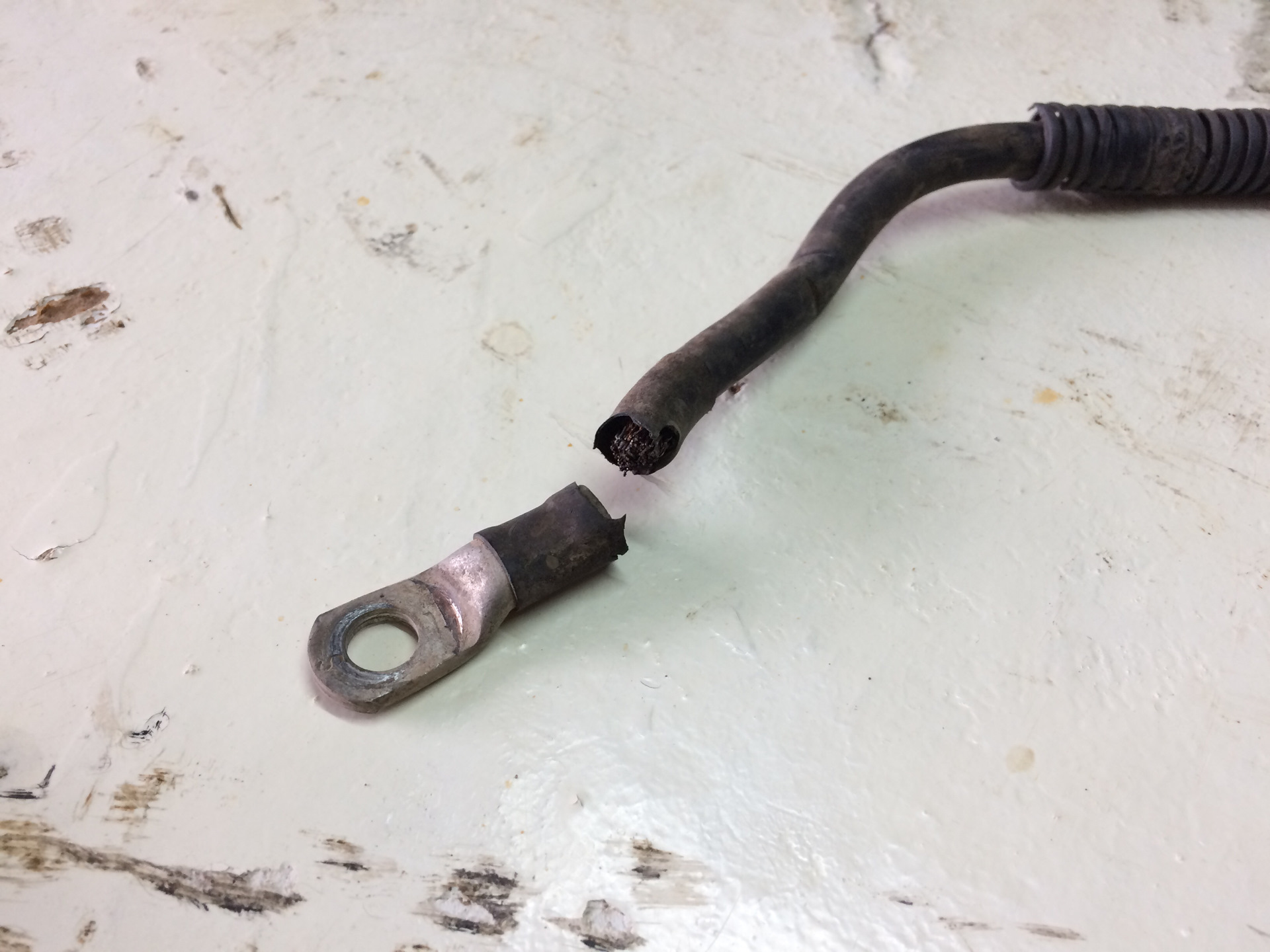

На днях не смог запустить прогретый двигатель. При повороте ключа издавался щелчок и больше ничего не происходило. 2-х дневные периодические поиски привели к результату — клеммы минусового провода болтались в месте обжима. Для исправления ситуации были приобретены: провод ПВ3-35, ремонтные клеммы АКБ и клемма на двигатель, термоусадочный трубка ф16. А так же у друзей взял гидравлический пресс для качественного обжима клемм.
При демонтаже клемма к двигателю просто отвалилась от провода в руках.

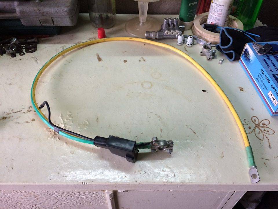

Подготовка нового провода и установка его на место сложности не доставляет, основное время уходит на разборку и сборку пучка проводов.
Ремонт оказал положительное влияние на электросистему. Теперь просадки напряжения несущественны при включении мощных потребителей.

Я на своей провода массы, на гену и от гены, а также на клеммах аккума облудил, а то эти обжимы со временем ослабляются по разным причинам.
Пайка в машине долго тоже не живет
Отлично живет пайка в машине :) 10+ лет на боевой машине без нареканий.
Вот те на и причина). А по сути 2 дня поисков и не подумаешь.

Если б она просто не завелась и все нашёл бы сразу, а так немного постоит и все нормально. Поэтому 2 дня и искал))
