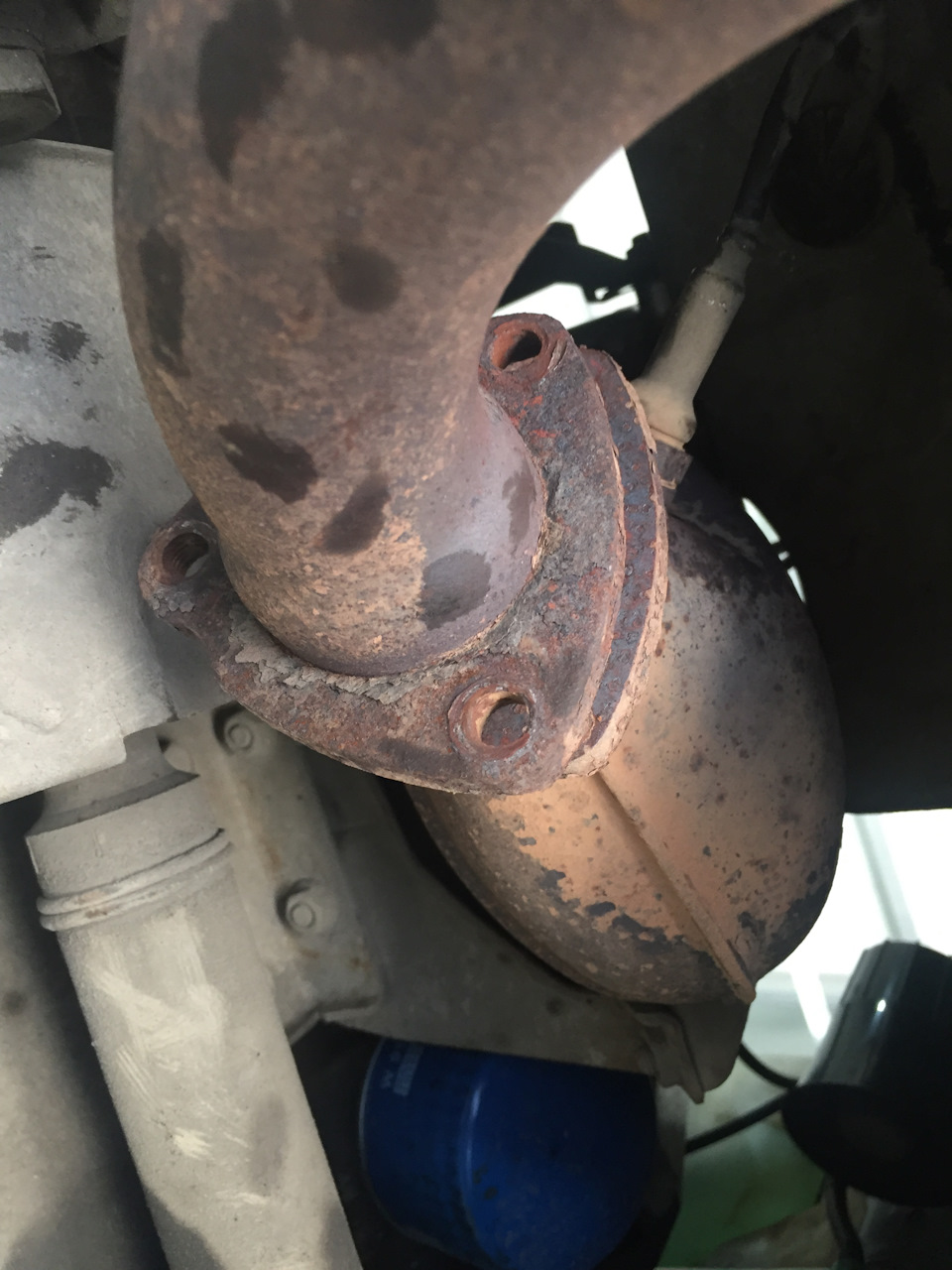

Следующим пунктом в списке доработок был прямоток.
Покупал самый дешевый вариант, какой нашел. На пробу так сказать, тем более нет смысла переплачивать так как в следующем году конфиг мотора будет меняться. Самым дешманским оказался Stinger, чуть больше 6 тыс. за комплект: паук, резонатор с гофрой и глушитель с насадкой.
Ставил сам. Заняло это около 4 часов так как делал первый раз.
Фоткал мало так как недосуг было :)
Разбираем все

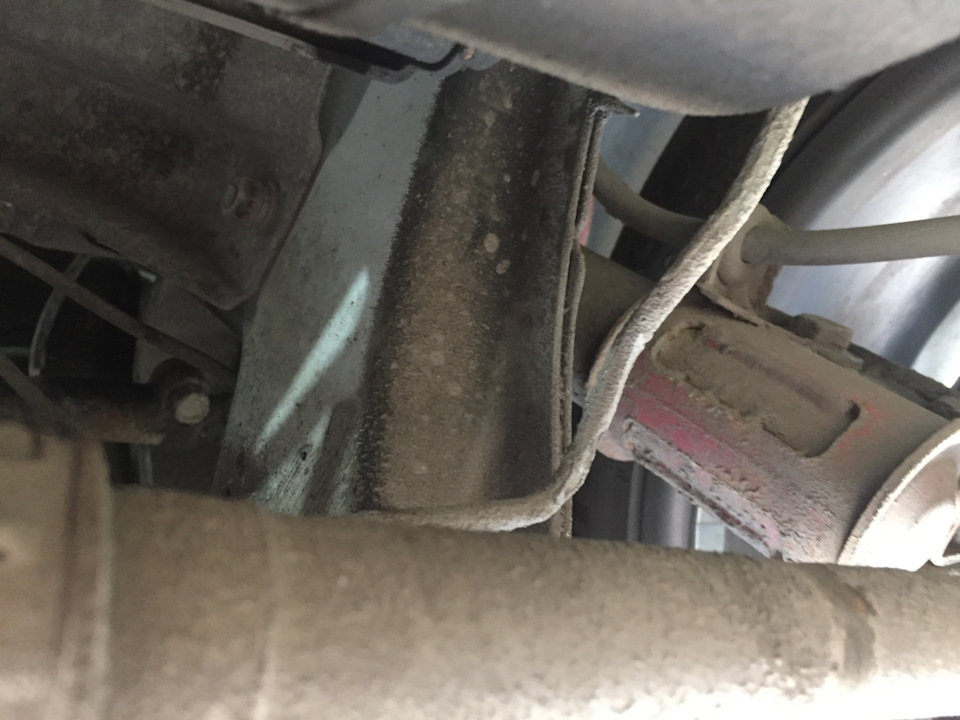

Нашел место, где тормозная трубка терлась о привод! 0_о
Хорошо вовремя заметил!

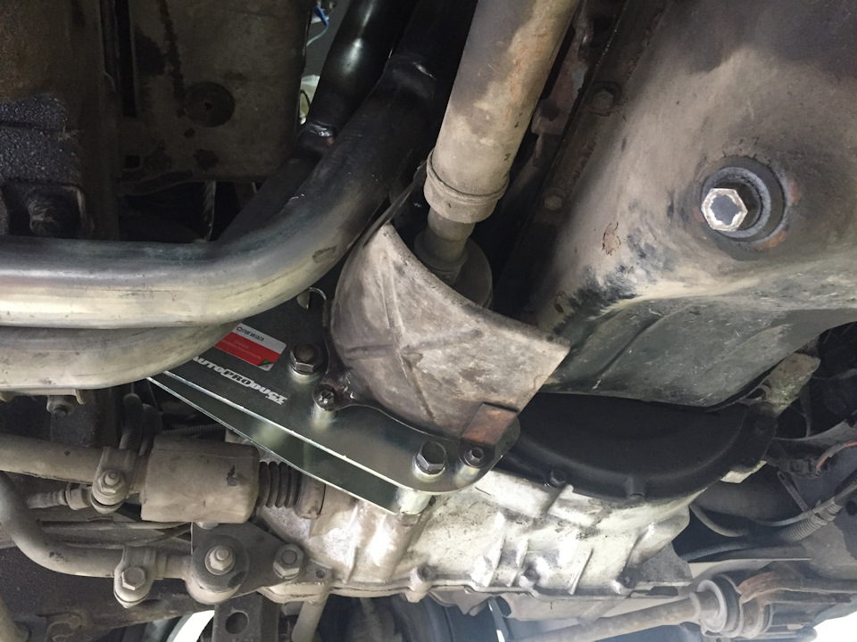

С одной гайкой кожуха кронштейна КПП провозился битый час.
В итоге пришлось снимать весь кронштейн. Автопродуктовский у меня давно лежал, поэтому сразу его и поставил )
Вот тут у меня вопрос остался — не слишком большой излом? Нормально встало?

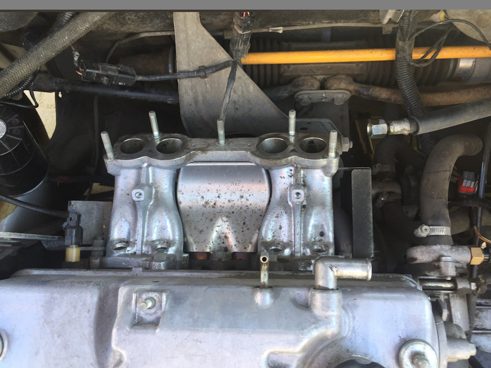

И очень важно тем кто будет снимать коллектор, обратите внимание, что момент затяжек гаек на шпильках всего 21-26 Нм. Это очень небольшое усилие! Я запросто сломал одну шпильку, пока не посмотрел моменты затяжек и не взялся за динамометрический ключ.
