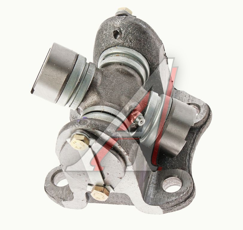

где можно приобрести такой набор и сколько стоит ?тоже надо глушить егр и убирать дозаторы
У знакомых в вайбер группе есть знакомые токари, через них и делал. Переходники видел в группе вк vk.com/photo-52669629_332119376.
ataman2012
Я использовал крышки с крестовин газоновских
