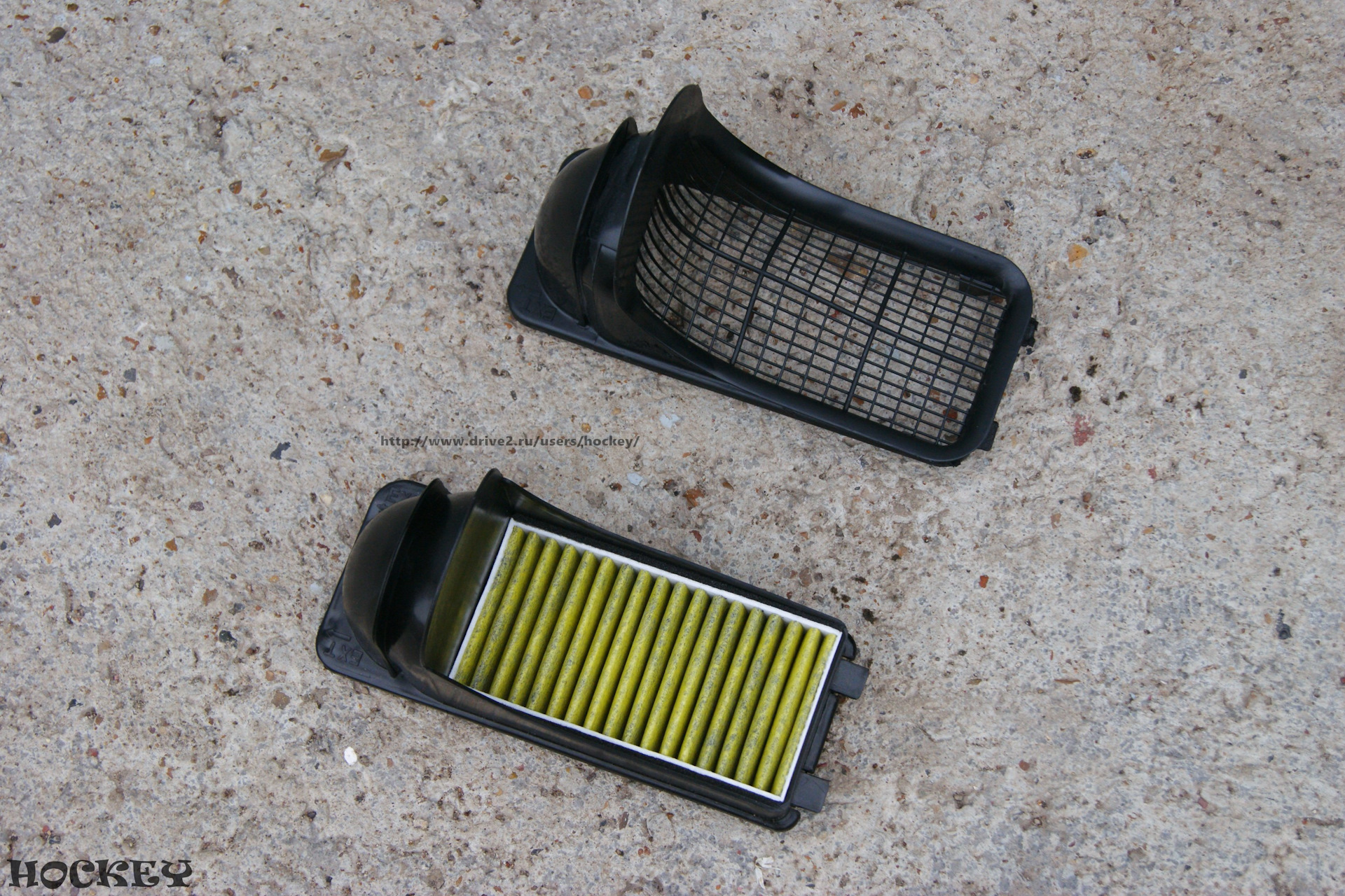

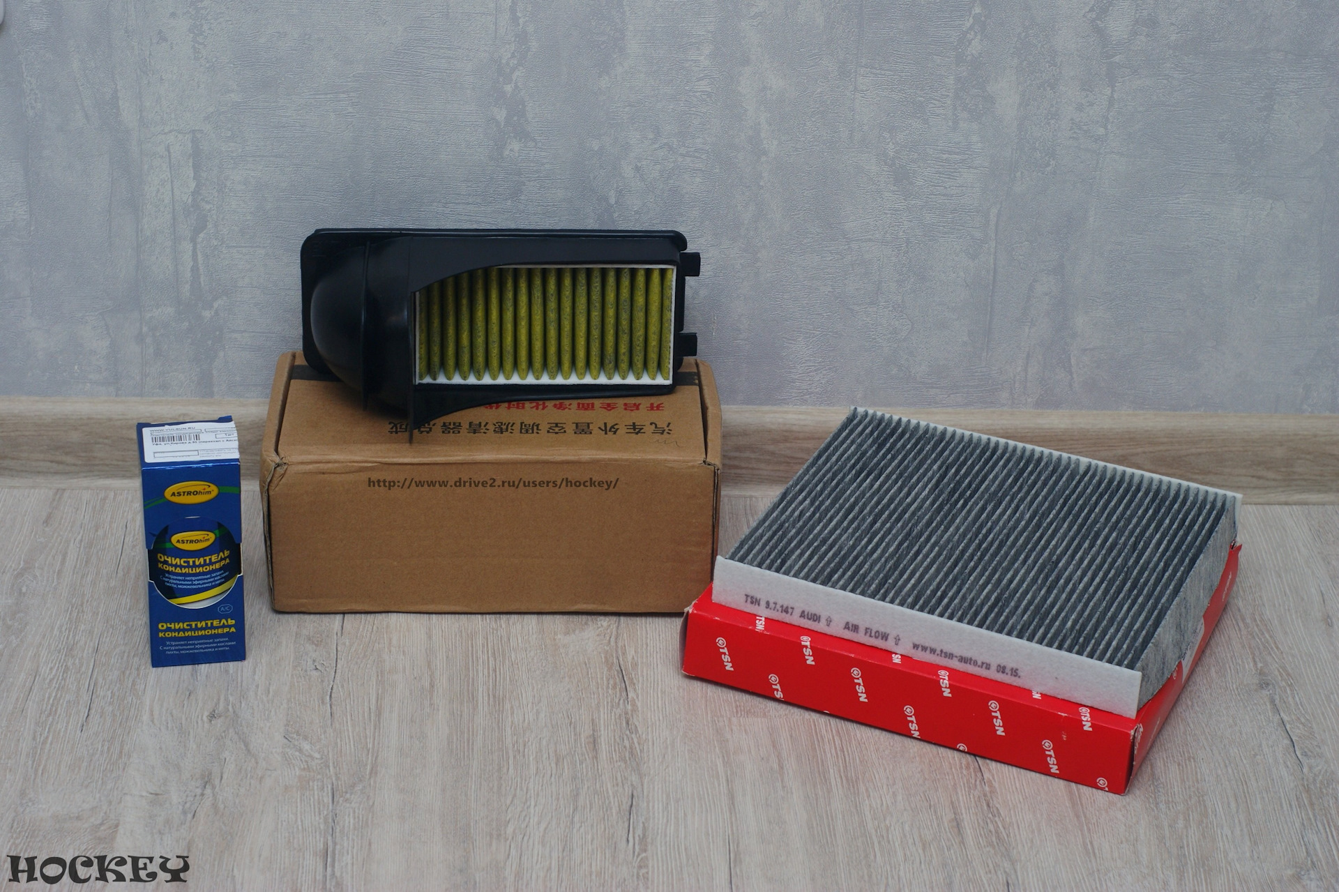

Решение очевидное — почистить кондёр, заодно фильтр салонный поменять ну и до кучи по случайности взял доп фильтр, тот что перед моторчиком салона ставится…

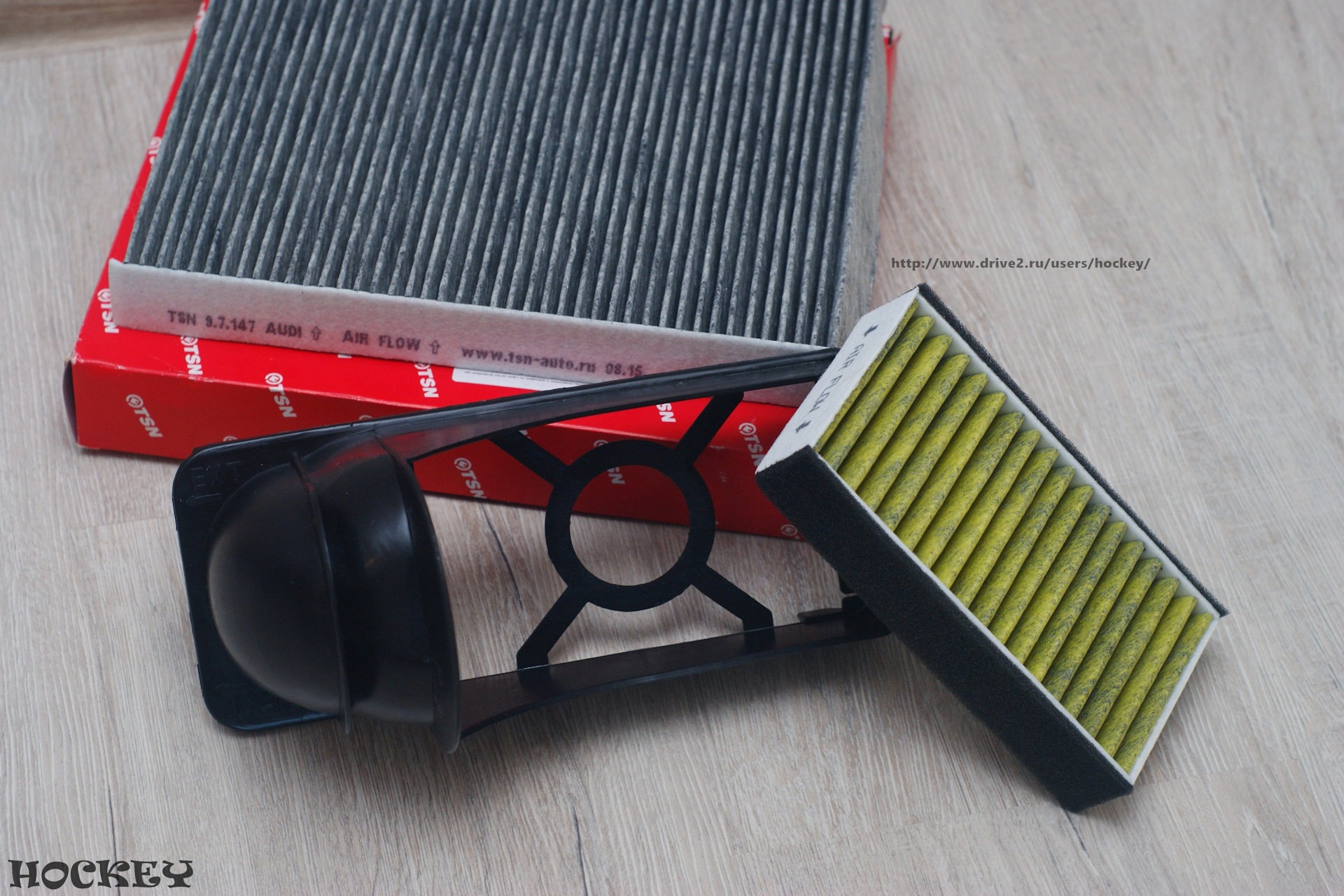

С салонным фильтром традиционно TSN. А вот доп фильтр интересный, миниатюрный такой)

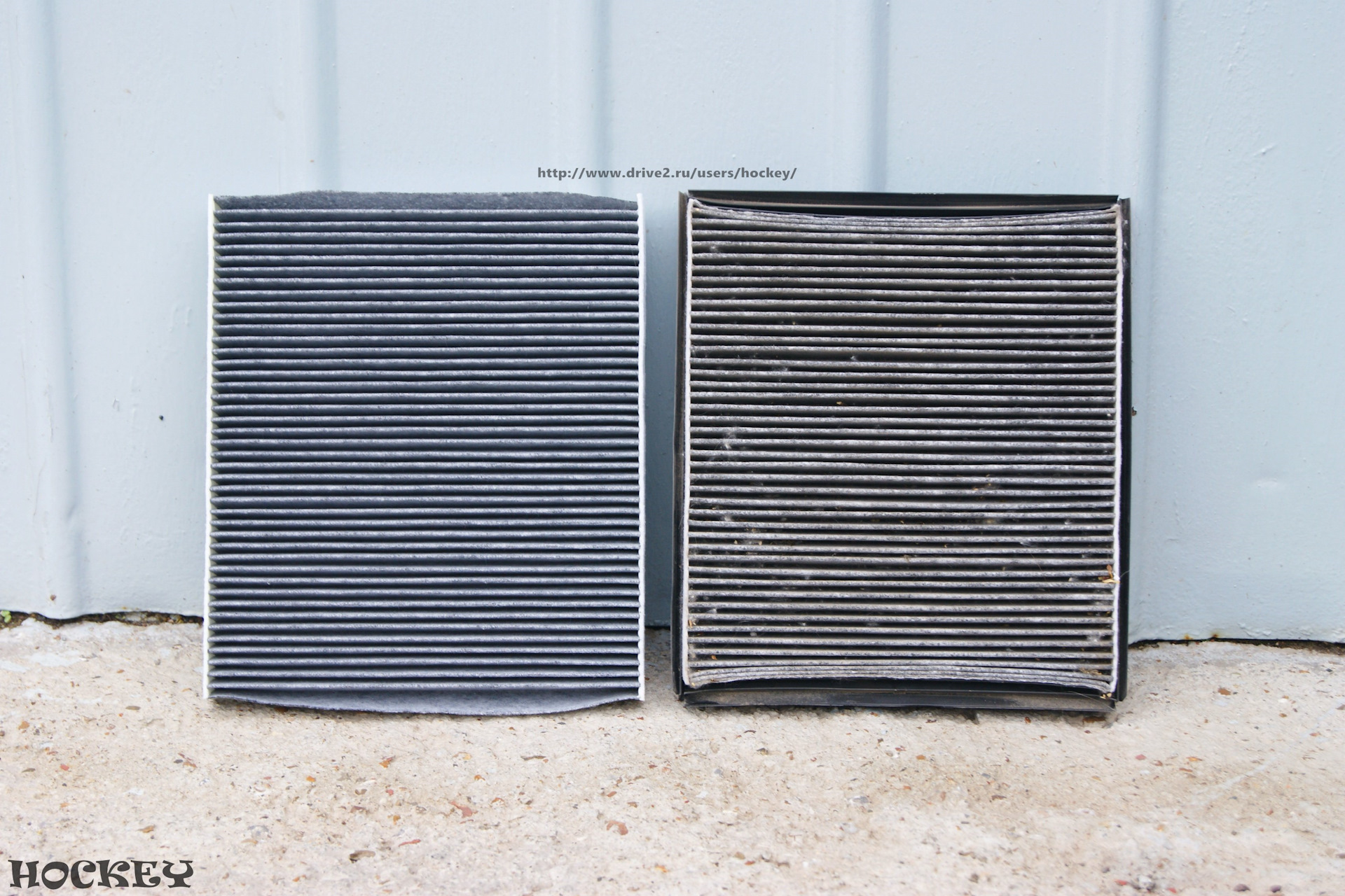

По замене начал с салонника. Использую я его в рамке 6Q0819647 ещё со времён первого ТО.
На фото слева новый — справа старый фильтр в рамке

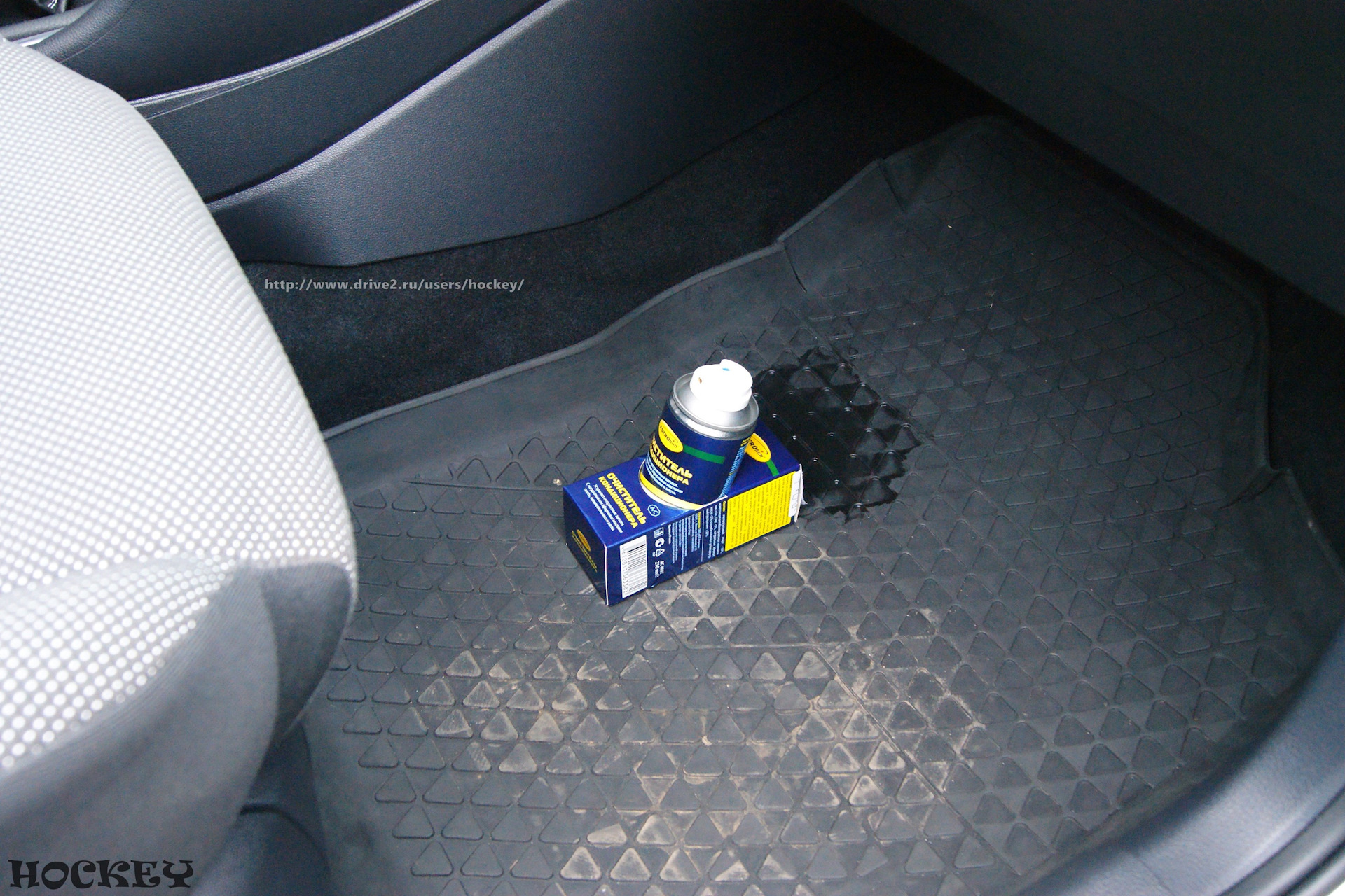

Далее очистка кондиционера спец химией от ASTROhim. Сделал всё согласно инструкции на упаковке, салонный фильтр на время прочистки был снят, а его крышка закрыта. После окончания процедуры на коврике мыло мокрое пятнышко…

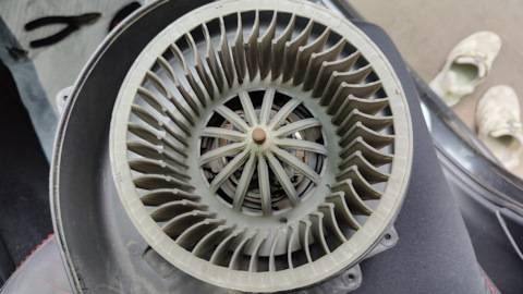

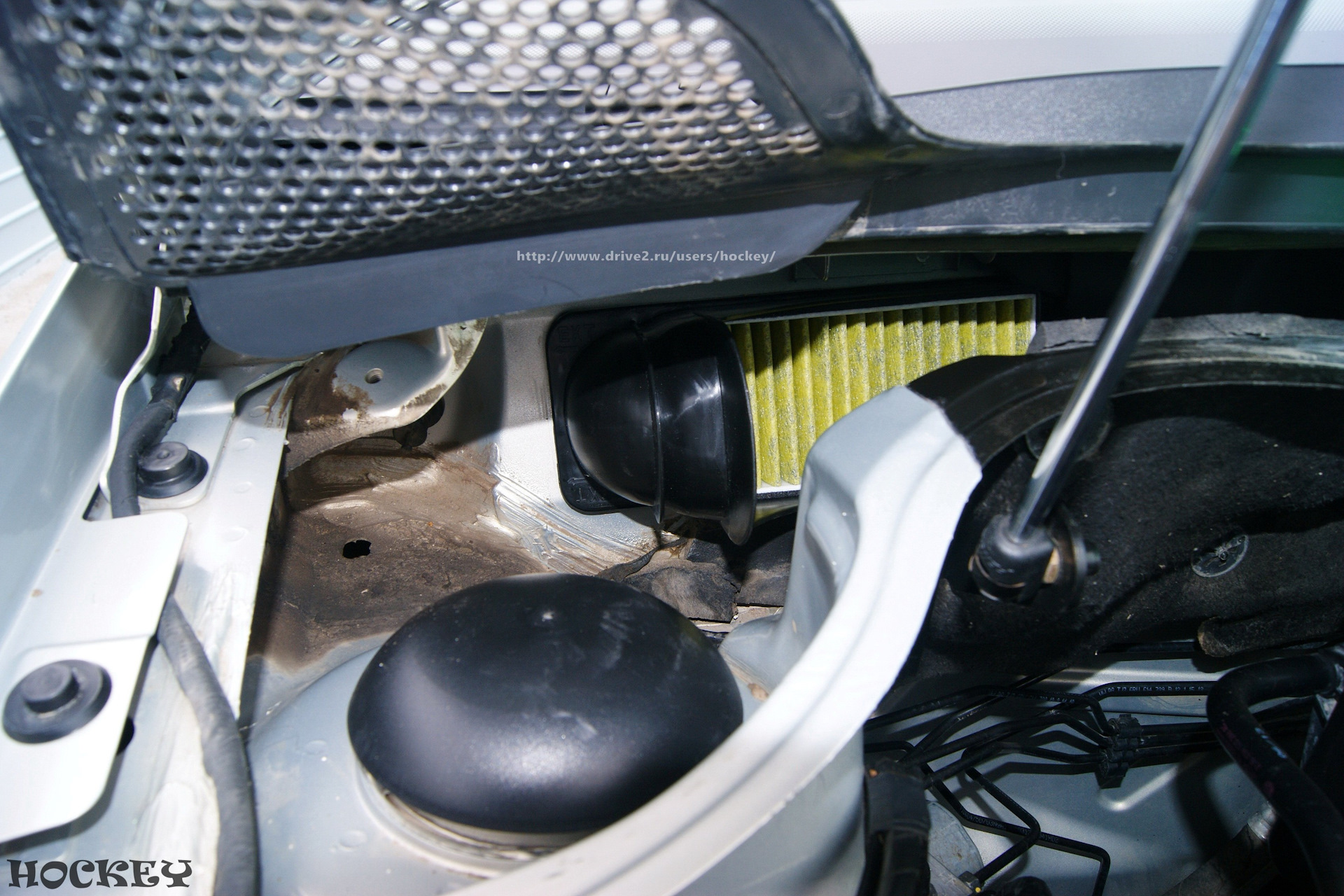

Ну и финишем поставил доп фильтр перед моторчиком отопителя салона. Думал уже всё разбирать чтоб добраться до него, но как оказалось все манипуляции легко можно провести просто отогнув пластиковое жабо, но без фанатизма конечно).

— Что касается моторчика — на скорости от него вибрации нет, пыли там совсем немного — снимать и чистить его я не стал.

Куплено в магазине Autodoc Уфа
AC8602 — Очиститель кондиционера ASTROhim (160р)
97147 — Фильтр салона угольный TSN (265р)
Доп фильтр куплен на Драйве в барахолке у nastoy новым (500р), но есть такой же на Aliexpress

Артур, добрый день! Подскажете, пожалуйста, размеры дополнительного фильтра салона (самого фильтрующего элемента).
Скажи, как доп фильтр печки вынимал? Как он отстегивается? В какую сторону его тянуть?
справа застёжки отсчёлкивай и двигай весь корпус чуть левее — вылезет)

Купите зеленый баллон пенного очистителя степ ап и через дренажную трубку загоните пену на поверхность испарителя. Вот это будет очистка. А эта пшикалка с эвкалиптом мертвому припарка. Обычный освежитель
Пенный в этом сезоне не стал делать. Пока так. Надо посмотреть на сколько этого хватит
Я себе эвкалиптом делал, ни на сколько не хватает. Просто распылитель, а вся грязь и пыли на сотах испарителя. Надо туда химию загонять
olstrim
Не скажи))) На год хватило… вполне себе результат!
