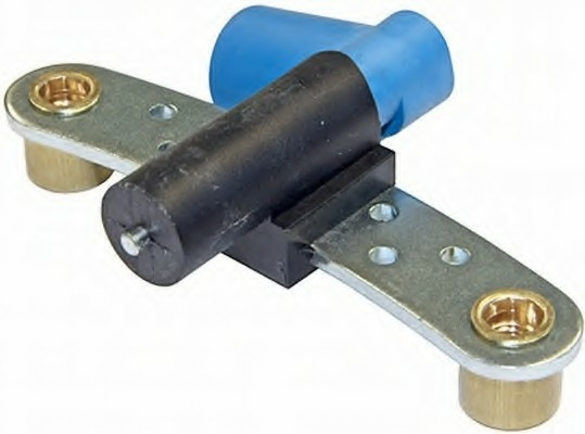

Но в итоге руки стали чесаться, да и машина не едет…нет, не так-вообще не едет!
Первым делом полетела в помойку прокладка дросселя, старая была совсем никакая. Новая 8200236731 оказалась раза в два толще старой))) и…ничего, чуть лучше, но ничего.
Почитав инфо, полез чистить датчик кв…но не тут то было! Инфа есть, толку от нее мало, датчик у меня другой конструкции(на фото), стоит по другому, в общем самым сложным было не снятие разъема…) но полтора часа под капотом были не напрасны, датчик был успешно снят. Площадку акб снимать не обязательно, можно и так залезть, главное снять воздушную гофру с хоботом. Как его снимал, не спрашивайте, это произошло случайно.
Почистил, был он весь в масле, но теперь надо его вернуть назад… Час танцев с бубном, и…надо приподнять на пару мм. кронштейн, на котором лежат провода, что под термостатом, и датчик встает на место.
И…стало чуть лучше, но снова не то)))))
Ругаясь сапожным матом лечу в магазин за новым топливным модулем. Взят был knauf, успешно воткнут на сервисе, и всё встало на свои места. Появилась динамика, поехала в общем) Но сервис подкачал, гайку не протянули, через неделю, заправив полный бак, вдохнул полную грудь запаха свежего бензина) громко матеря сервис, полез ночью под сиденье, сломал гайку, но хотя-бы он перестал литься. Делать нечего, на утро поехал за новой гайкой, прикрутил её почти до конца, не хватает протянуть ровно на одну грань. Бегаю теперь по дому в поисках прочных железных пластин, обычные строительные уголки не пошли, гнутся от такого напора, которым надо крутить.
