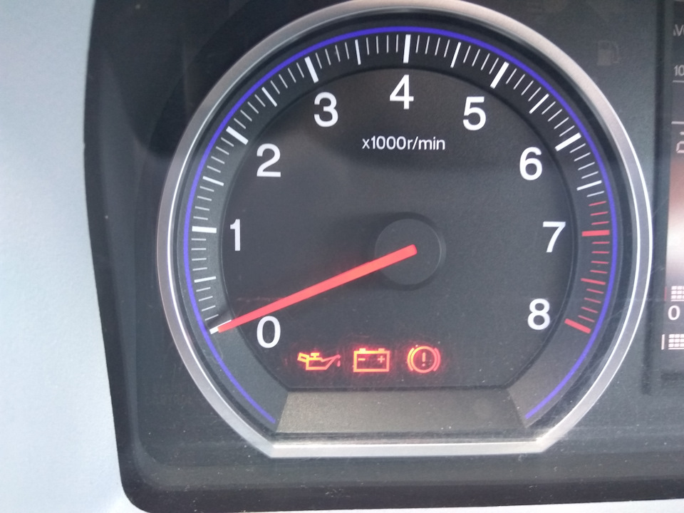

В выходные загорелся уровень масла…
Видимо лето и жара, а может быть наш 2х литровый двигатель немного кушает масло.
Заехал к своему спецу, он сказал что для этих двигателей до 300х милилитров на тысячу километров — нормальный показатель.
Не засекал какими пропорциями масло уходило, но судя по тому что масло меняли на 90 тысячах прошло около 8 тысяч. Понаблюдаю динамику
Как у вас дела обстоят с доливкой масла? Как часто проверяете уровень?

"В выходные загорелся уровень масла" — а где это загорается? что за значок?
Масленка желтая горит
Блин, реально не знал! Спасибо!
Да не за что! Я когда первый раз увидел, в инет полез, ни когда до этого желтую не видел.))))

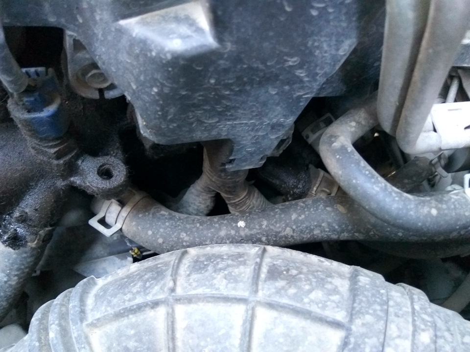

Гм, точно. Но что-то не верю я в погибшие мск. Как правило загаженые кольца — причина. Я в августе планирую открывать движок, поглядим в общем, у меня как раз пробег 150ткм и жрет литр на 3ткм :)
у меня тоже жрало и выливалось из под резинок. Поменяли резинки и МСК, щас устраивает) грамм 300 за 2000 км
300 — не расход. У меня тоже грязь справа. Не пойму откуда давит, то ли из под крышки, то ли хрен знает…
у меня заглушка и прокладка крышки не менялись тыщ 100. Вот они и сопливели. Щас все ок. Надо проверить еще сальник новый привода. Надеюсь, не течет)
Течёт сверху, походу прокладка, так как как не меняли когда клапана регулиповали
Сто пудов она.
ну не в таких же объемах — не капает ведь, просто движок грязный.

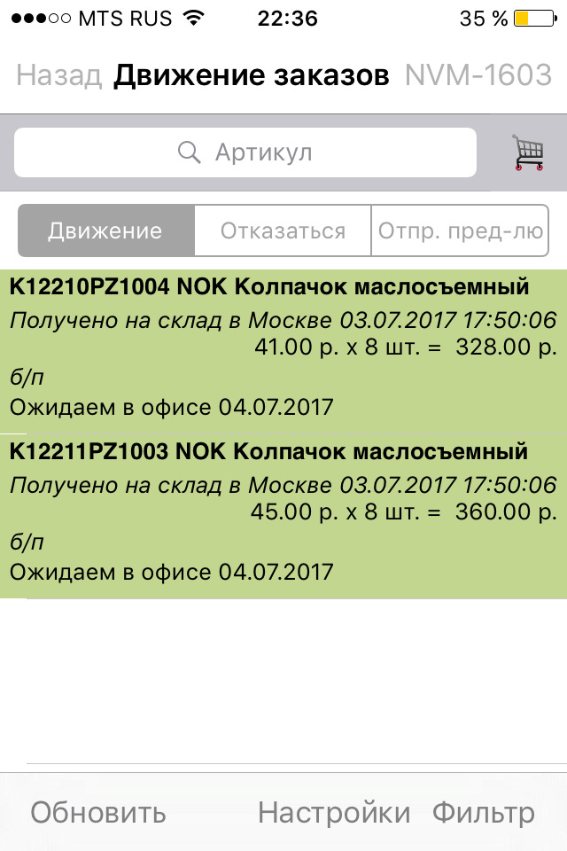

А почём нынче мск и чьи их лучше брать?
Оригинал или НОК. Рублей 1650 отдавал за все. Я оригинал брал
12211PZ1004 и 12210PZ1004
Спасибос!
PavelBadyin
Вот NOK.
Спасибо Сереж
А вот и они. На впускном написано "IN", на выпускном — "ЕХ". Вот только в автодоке забрал
