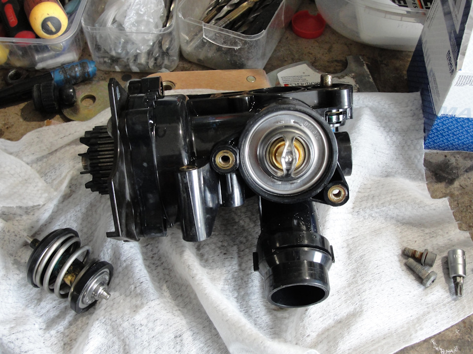

комплект для замены холодного термостат подсмотрел у комрада exceed так же продублирую и чуть добавлю
помпа Hepu P657
ремень привода помпы Contitech CT1143
прокладка корпуса помпы Reinz 703892800
термостат на 87 градусов Mahle TX1387D
фланец термостата Vag 06J121121
уплотнительное кольцо термостата Vag 06J121119B

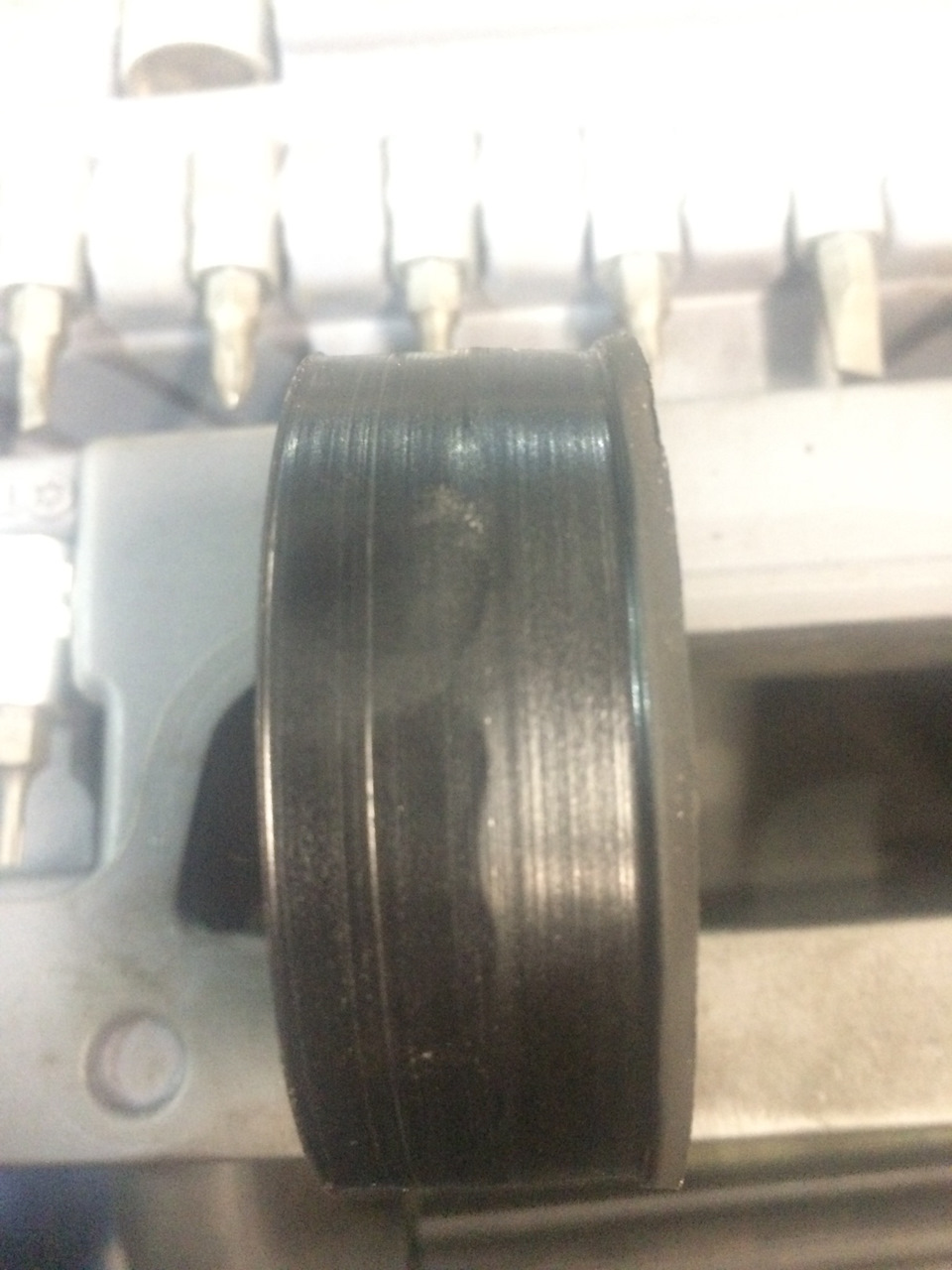

поменян ролик натяжителя паразитного ремня

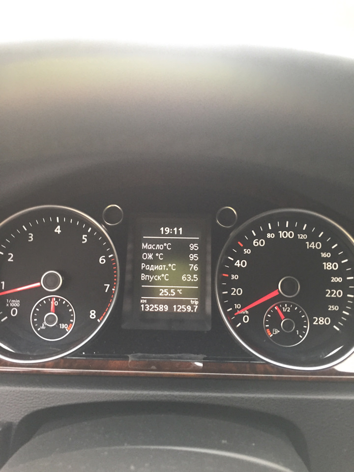

тросы переключения передач, а мастер Валера заметил что гайка кулисы на коробке была откручена, соответственно затянули её.температура масла, сегодня утром при пробеге в 54 км по мкаду и скорости 95-100 держалась 98, иногда проскакивала 97.температура ож была постоянно 93 градуса

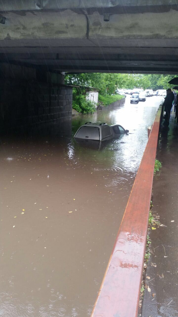

утром начался дождь, но мне повезло что я успел доехать до сервиса, потому что через 1.5-2 часа дорогу под жд полотном около сервиса затопило напроч, да так что там утонул L200

Л200 конечно нормально так засел)))
да он утонул к х…ям
Я в этот день видимо выходной был))) не пропустил бы )))))

Привет! А как стал выглядеть блок ОЖ — фото нет?
привет!а как он может выглядеть?так же как и выглядел до этого
Т.е. новый термостат встал в старый корпус, и только поменялся фланец? Да?
да, только у нового сняли 1мм юбки на наждаке

Термостат хорошее дело, но надо режим работы вентиляторов корректировать, иначе в пробках и на хх будешь греться как сток
105 вчера была в пробке и до дома 3 светофора со стартами.да и не стою я особо в пробках
20 минут в жесткой пробке😎

Ээээээ…про термостат, гдэ фотки?)
в корпусе термостата остались 😂😂😂
скомуниздил, если чё exceed сорян 😂
есть фото с размерами.
в инет магазах их полно
Вот тоннель этот реально косяк. Тоже один раз залип там. До ночи ждал пока откачают
вчера оперативно сработали комунальщики
Лучше ж б на опережение работали…
