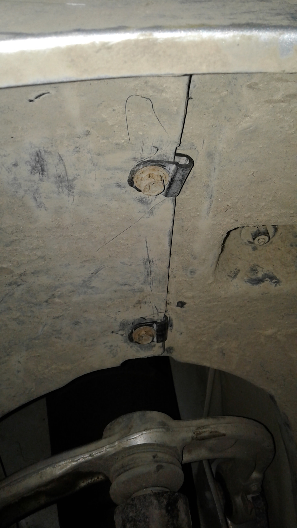

Всем привет ! Ну во и у меня возникли проблемы с пневмой.
Воскресный вечер дача — собираюсь отчаливать в город и тут вижу что както странно машинка накренилась ?! Жена говорит да эт на кочку наехал а у меня мысль " ага наехал ток на пневму походу " . Ну завел слышу компрессор сразу заработал передок начал подниматся — ну тогда еще не все потерянно! До города 20км грунтовки подвеску поставил в режим спорт чтоб пониже было и поехал слышно было как травит с правого балона .И одна мысль только б не рвануло чтоб до конца не упал, так и доехал до гаража .
Утром в понедельник звонок в профильный сервис .-спрашиваю у вас передняя подушка есть -да есть и сколько ? — ну 7-8тр б/у. я говорю ребят побойтесь бога новая китай 7.500р! Говорят Неможет быть если ссылку дашь отдадим за 5р приехал показал ссылку тут на драйве и забрал почти новый арнотовский балон за 5☺ тк китайский из москвы ждать долго .
Решил сам все поменять делов с чаем кофе и подумать неторопясь оказалось на 3часа . Так что фигня все это про Пневмо-страшилки! В процессе разборки нашел причину легкого стука бряка при езде — тк стойка уже ремонтировалась с верху шайба накручивается алюминька так вот она была тупо открученна . Закрутил все обратно на фиксатор резьбы .
В процессе были поменяны клипсы на подкрылке теперь на мерсе стоит кусочек тойоты 😊верхние два болта пришлось срезать тк провернуло железные вставки, заменил на тойотовские пластиковые крепежи от бампера под саморезы теперь подкрылок снимается без проблем что немаловажно при обслуживании котла . Ну както так ! Всем удачи !

Ремонтники используйте фиксатор резьбы!
Для себя, уточнить — где ещё это применяется?
Там где есть риск что открутится в скрытых местах или если резьбы прослабленны а еще где большие вибро-нагрузки .

Читаем внимательно шайба-гайка верхняя на стойке. Я ее откручивать больше не собираюсь
Красный резьбовой клей, ну очень хорошо держит, до того хорошо, что ломаются болты.
Из личного опыта. Поэтому использую синий…
Ну я как то болты и не мазал
