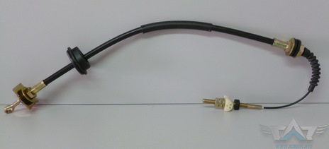

Ну что, эта запись будет о мегатюнинге! По крайней мере, для меня эта доработка стала очень полезной. А дело в поводке сцепления. Штатно поводок сцепления представляет собой пластиковую деталь, которая надевается на трос сцепления и вставляется в вилку. Тем самым, при выжиме сцепления этот поводок должен скользить по вилке. Но это происходит только на новых авто и то не всегда. Пробовал и смазывать, но на долго не хватает. А в остальное время поводок не скользит по вилке, а просто неподвижен и при выжиме сцепления выгибается тросик (а это увеличивает его износ). В тоже время издает неприятные звуки. Так вот, сцеплением пользуемся очень часто, чаще всего в автомобиле и хотелось бы этот процесс сделать более приятным. Суть поводка на подшипниках, это замена трения штатного поводка, качением подшипников. Я предполагаю, что этот поводок на подшипниках будет популярен также, как клапан PCV в вентиляцию картера.

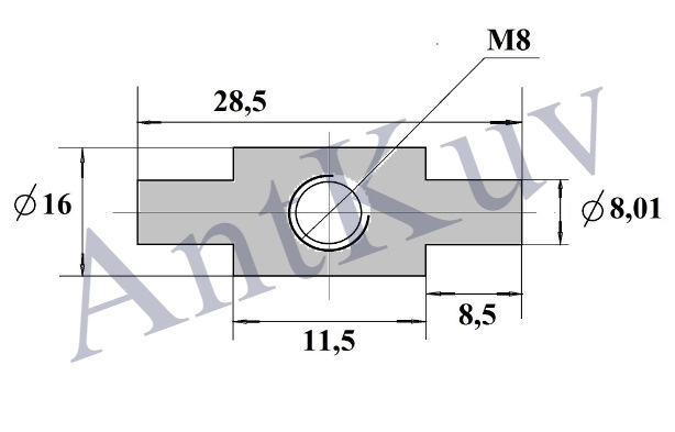

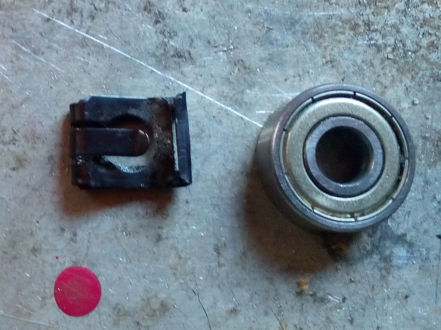

Первый раз увидел такой поводок в группе вконтакте. Но заказывать не стал. Думал, что большого эффекта не будет и он того не стоит. Решил на пробу сделать сам. Для этого измерил вилку, штатный поводок, подобрал нужные подшипники по окружности вилки. Подшипники нужны под номером 608ZZ. Физические размеры подшипника 8*22*7. И получился у меня такой чертеж (на чертеже только нет фасок для стопорных колец. место для посадки подшипников можно сделать побольше, не 8,5 мм, а 9,5-10.). Допуск на посадку подшипника указан максимальный — 8,01, можно делать в плоть до 8,001:

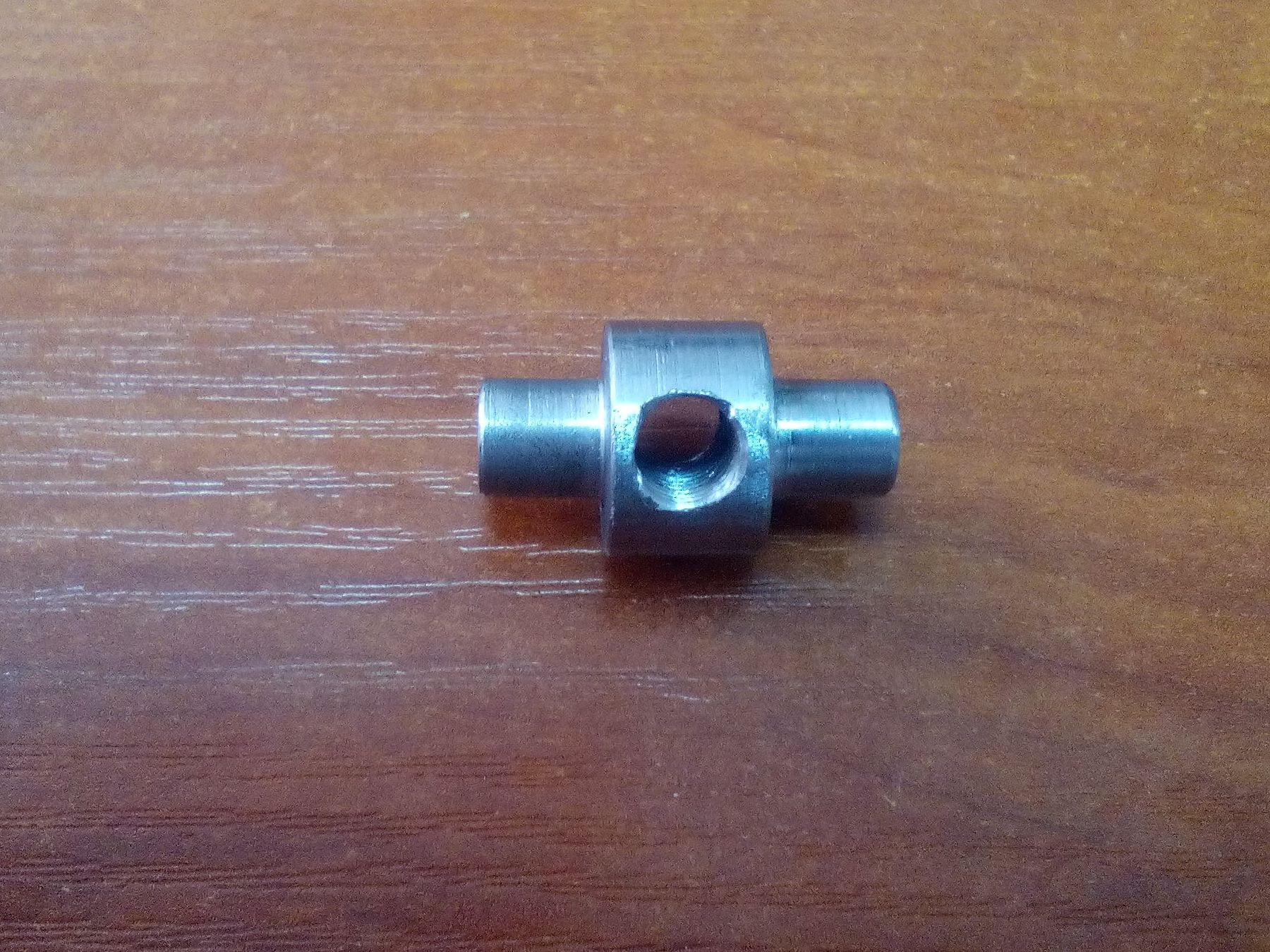

Токарь выточил мне деталь по чертежу:

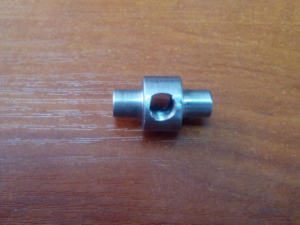

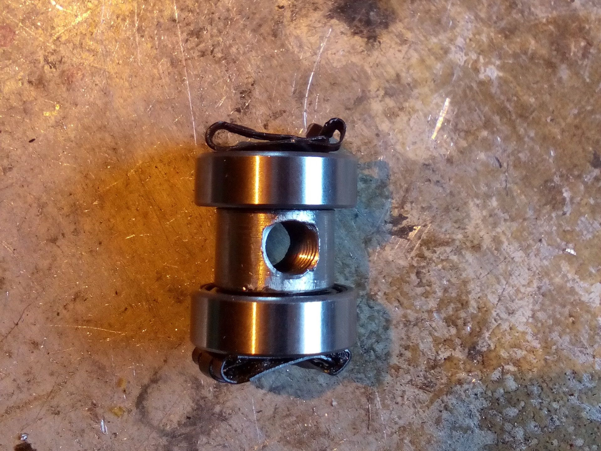

Дальше насадил подшипники, прорезал фаски для стопорных колец. Хотел сначала обычные кольца ставить, но нашел пластинчатые.

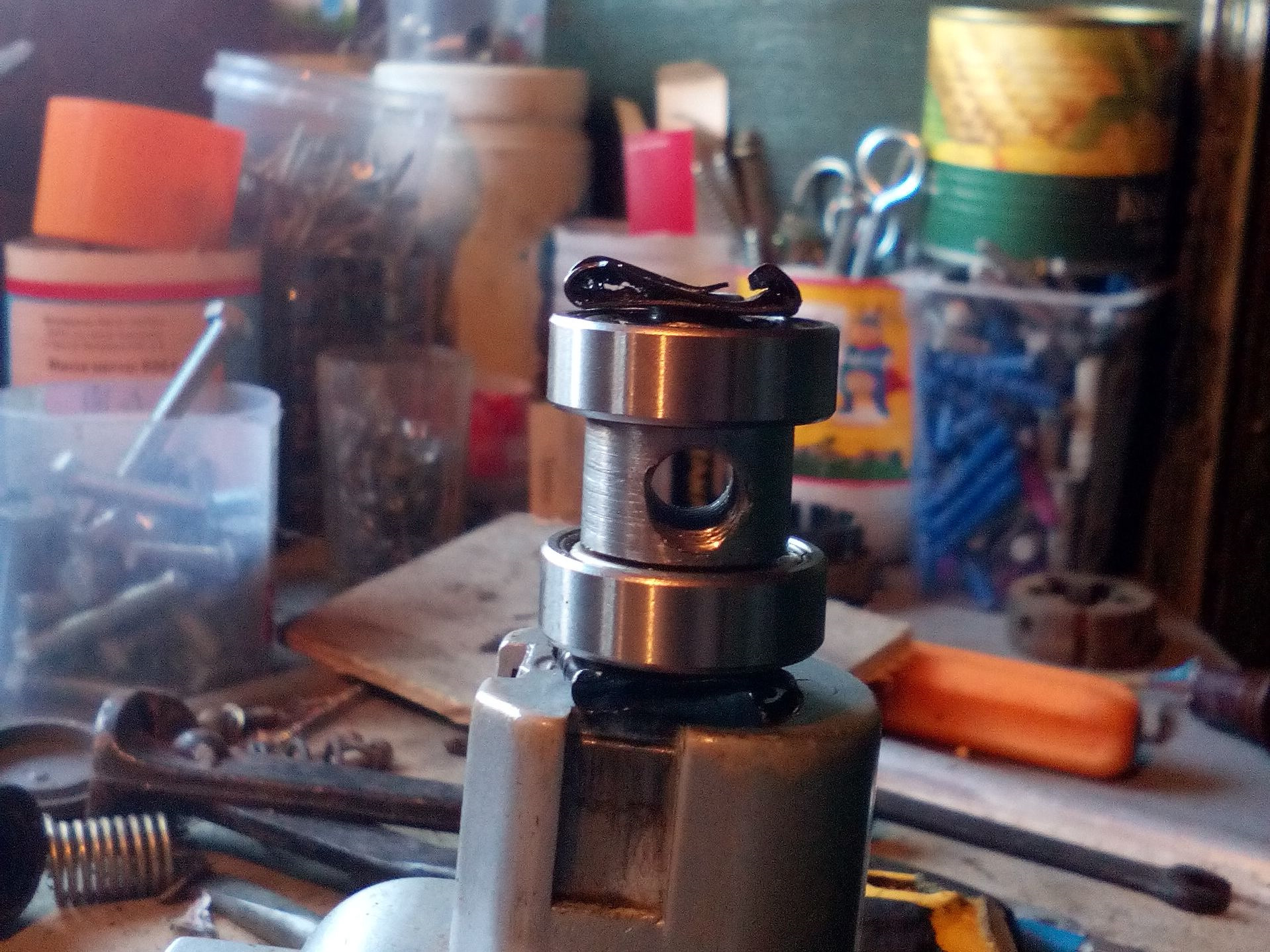

Собрал все воедино.

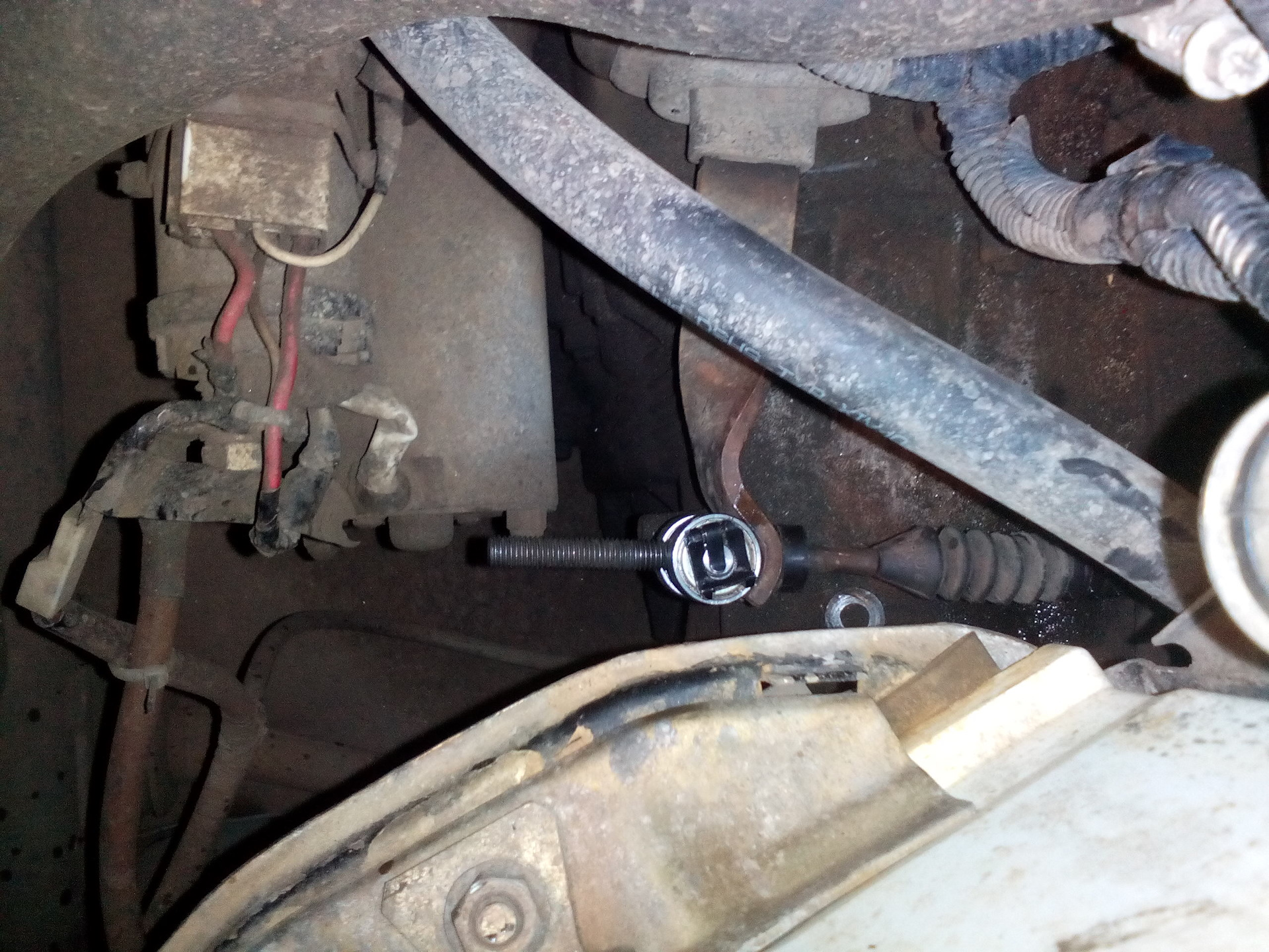

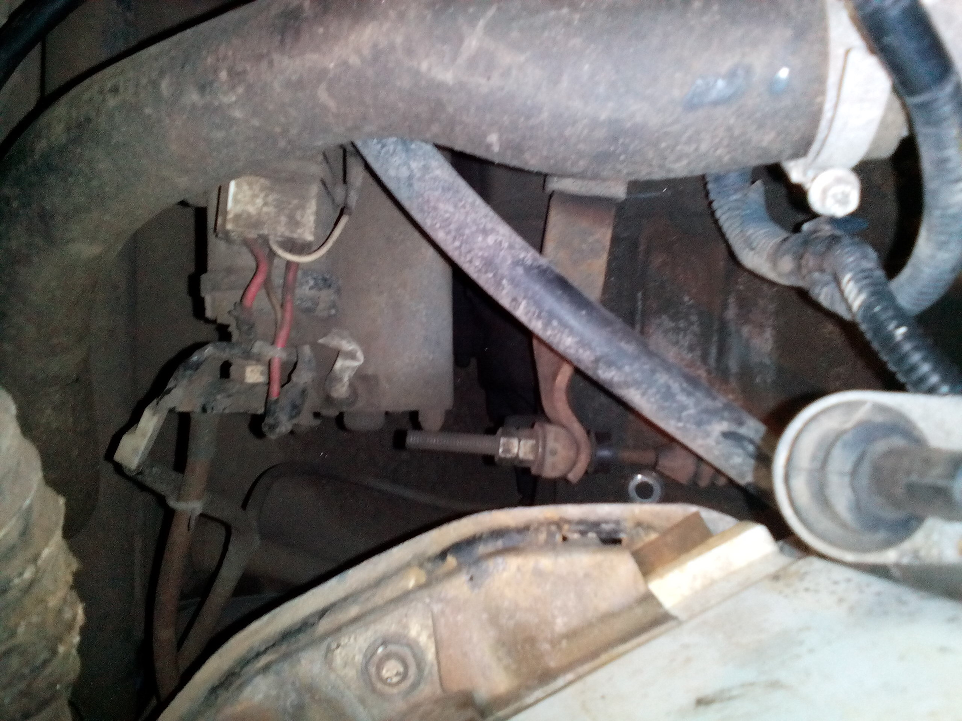

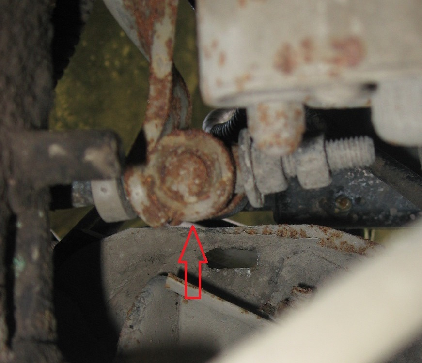

Это старая система:
Это новая система:

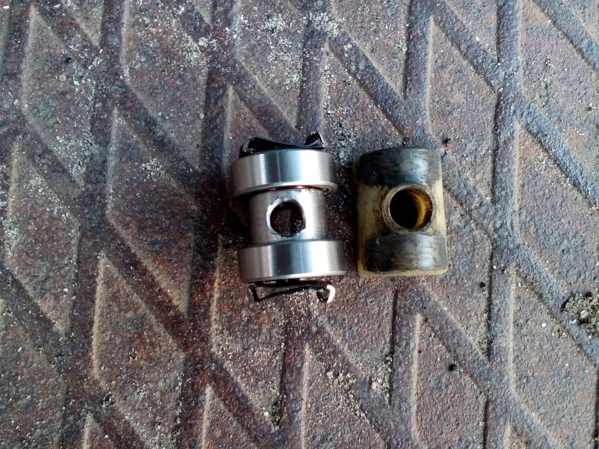

Это сравнение поводков:
И установил на машину. Эффект превзошел все ожидания. Педаль стала мягче, выжим плавнее, без рывков. Пропали все звуки. К тому же, теперь регулировать сцепление легко и просто, просто накручивая или откручивая поводок на тросе сцепления. А раньше нужно было двумя ключами крутить две гайки. Немного покатавшись, решил написать эту запись!

от чего подшипники?
Не знаю. Взял по размеру. Таких полно в магазине электроинструментов

А шаг резьбы не скажешь какой там, сейчас на работе делаю ))
Обычная метрическая. М8 1.25
Понял, сейчас сделаем …
От чего стопора?
В мебельном брал, от офисных кресел. Похожие есть на педали сцепления у нас
Спасибо.

Крутить две гайки?!для регулировки троса сцепления 2110?!такое чувство, что кто-то зарапортовался!)))))
Да, именно две гайки. На фото видна последовательность — вилка — поводок — шайба — гайка — гайка
a.d-cd.net/ecc9669s-1920.jpg
хм, да накрутить я могу их столько, сколько свободная резьба позволит. сухарь сам имеет резьбу и контрится гайкой.
Нет, штатный поводок на 2110 без резьбы. Знаю, что на Грантах уже с резьбой.
Вот, видно на фото, привод сцепления ВАЗ-2110 в сборе:
