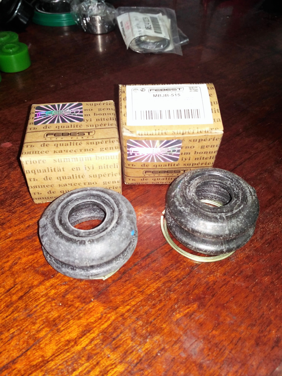

На пробу взял полиуретановые пыльники нижних шаровых и верхние резинки амортизаторов.
Чтобы не менять сайленты на рычагах, заказал контрактные рычаги у Юры Джипера, плюсом к ним попались живые шаровые. К сожалению, пыльники на них оказались мертвыми. Заказываем новые. Автодок, правда, прислал не те пыльники на верхние шаровые, вместо необходимых пришли какие-то легковые, пришлось перезаказывать.

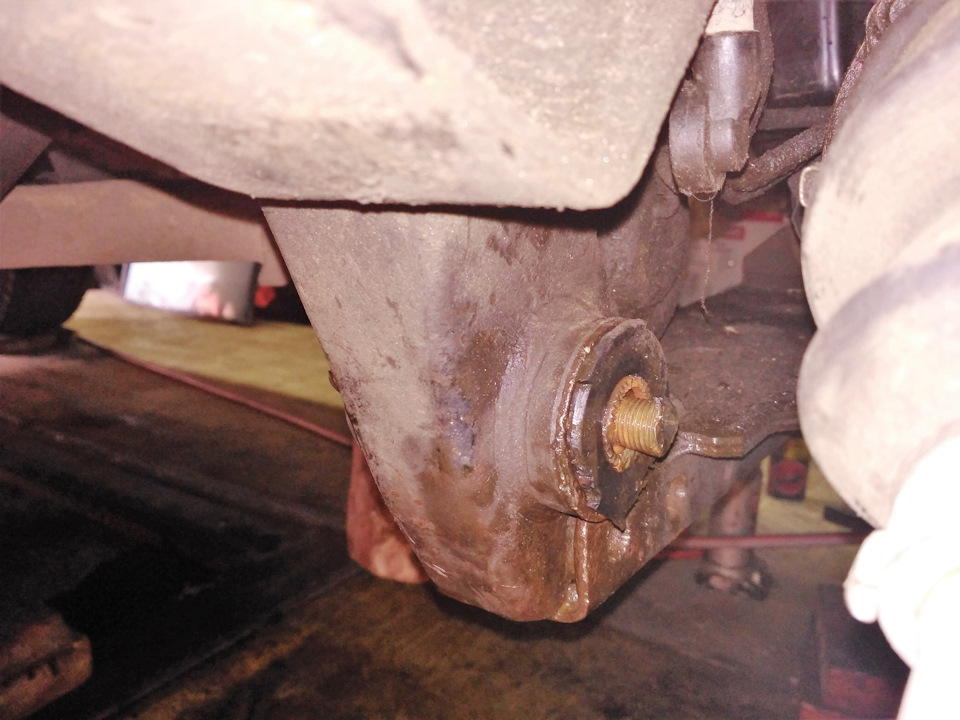

Но самый геморрой поджидал с осью правого нижнего рычага, что по ходу движения находится сзади. Болт никак не хотел выбиваться — закис намертво, что осложнялось длиной болта, неудобным доступом и нежеланием снимать передний мост. В общем все было против меня :)
На помощь пришел перфоратор и WDшка, а когда WDшка кончилась — Унисма. Суммарно часа 3 долбления с периодическим сбрызгиванием жидким ключем дало результат.
Также, проблема было со съемом стойки стабилизатора — ее ось отломалась от рычага, благо рычаги поменял, а то пришлось бы наваривать. И нижнее крепление амортизатора не поддавалось — тоже пилил.

Фебест зря ! забудь про эту фирму
Не было ничего другого в нужный срок и адекватную цену. На вид неплохи, порвутся — поменяю
Порвутся, по этому если долго ждать — закажи сейчас . Он и полугода бывает не выхаживает

На шаровую полиуретан чета так и не натянул.
Фебест гавно…
Натягивал с отверткой и парой крепких слов :)
Фебест гавно…
