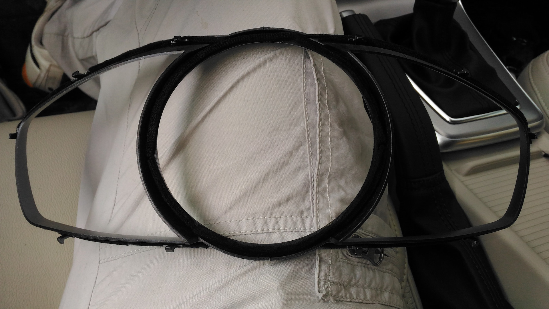

Проблема в наших дорогах с ухабами и волнами на которых любой интерьер растрясёт! (Москвичам и МО это не понять) Вот и меня это не обошло стороной! Так же езжу часто без музыки в тишине! Скрипы слышны на трассе особенно в районе Джалиля, в городе почти нет. Прикупил спец. инструменты для демонтажа панелей)

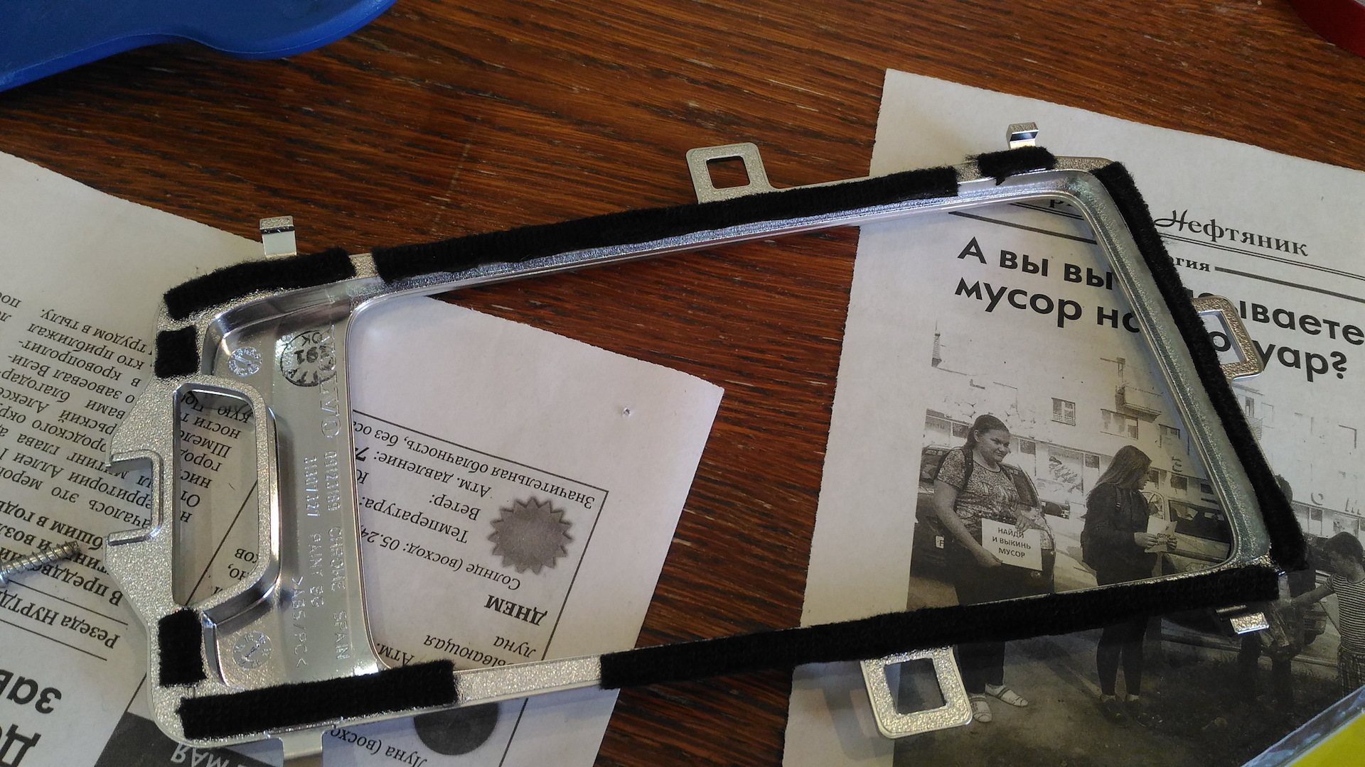

Взял антисркип, изоленту и силикон! Разобрал до проследнего винтика. Основной скрип от обода панели и алюминиевой декоративной панели. Там проклеил изолентой и смазал .
Скрипел корпус блока климата. Так же сама плата. Её просто смазал

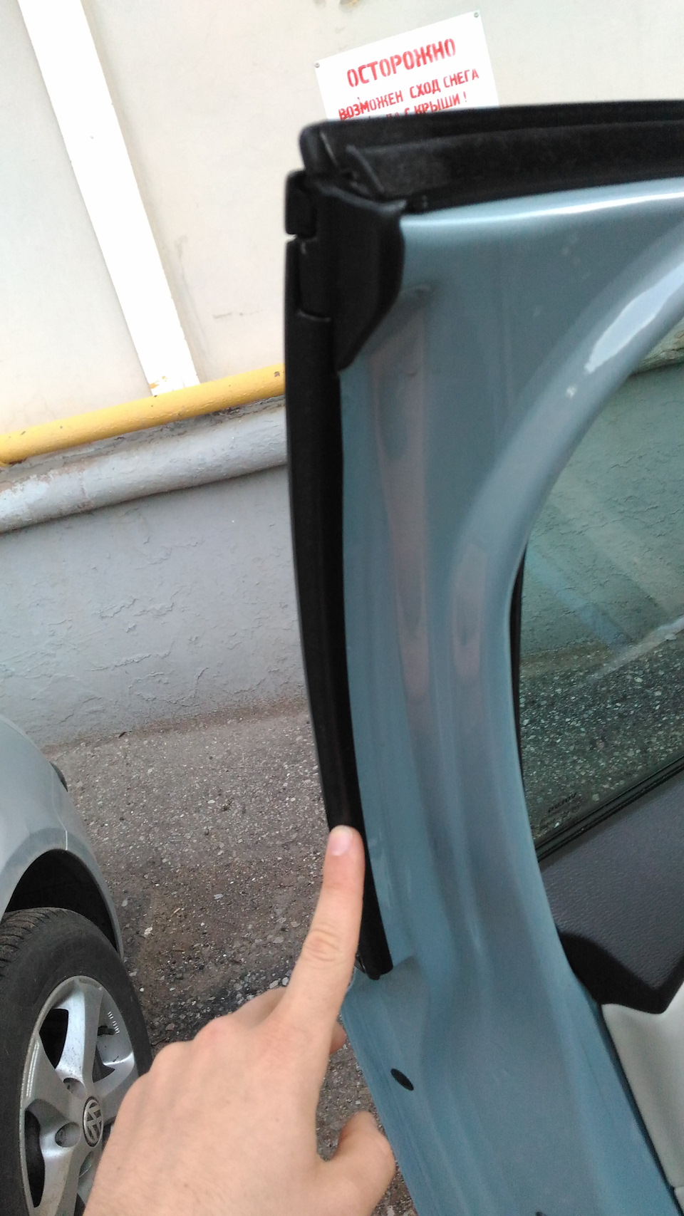

Эта штука меня тоже достала, скрипела! Поправляя на трассе и случайно вытащил на себя)
Антискрип с внутренней стороны.
Как снять эти накладки, пока не разобрался. Временно смазал! Кто знает как их снять?

Когда производил замену парящей панели сразу проклеил все эти проблемные места не дожидаясь прявления сверчков)

Оо! Пошел дербан:)) вылечил?
Вроде да! В руках не хрустит уже!
+100 за бесстрашность… топором-то панели снимать :))
Я уже видел как их снимать, есть инструкция вида и спец панели) Просто до последнего винтика нужно разбирать))
