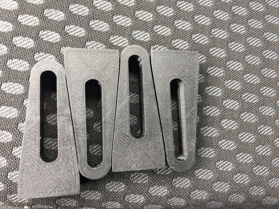

Проблема в том, что скрипят двери на поло при проезде неровные участки дорог( а они у нас везде).

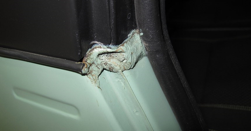

Я пробовал всякие способы решить эту проблему. Помогало 2 вещи. 1-е это силиконовая смазка, специально для таких бархаток. Помогает ненадолго и если задеть бархатки, то ты весь грязный)
а 2-ой способ это приобрести резиновые накладки на петли дверей.
Заказывал у товарища St-Anton за что ему и огромное спасибо!
Отправил быстро и без проблем)
По итогу: скрип пропал, звук закрывания двери стал другим, более четким и басовитым)
В общем одни +

На гранте скрипели как в ржавом газоне. Проблема простая ни одного затянутого болта в замках и петлях, плюсом все петли стояли криво, по два оборота закрутил. Видел записи где болты петель на ходу выкручивались и блокировали дверь. Сосед купил лифтбека 2016 года, я ему посоветовал протянуть замки, на следующий день сказал, что полтора оборота недотянуто было. Качество сборки отвратное, салон протягивал весь.

Можно попробовать пропитать немного салфеткой в моторном масле, протирать самый верх бархотки, скрип пропадает, только на какое время ещё не проверено.
Не на долгое время точно)))
По сегодняшний день будет неделя, далее посмотрим.это не является гарантийным случаем ? К дилерам обращался кто?
Думаю обращались) вроде читал, что просто смазывают силиконом и все) тут кузов играет, решить проблему диллер не сможет

Мне не помогли, скрип остался, да чуть по-другому стали закрываться двери и все
Посмотри у автора резинок этих, там он описывал как нужно настроить петли, чтобы пропал скрип

ну так Вы не у меня брали + регулировка петель возможна необходима
Если можно, ссылочку, как же нужно настроить петли, чтобы убрать скрип?
www.drive2.ru/b/476919216935534989/

Не в дверях дело, заднюю распорку ставь и все пройдет)
