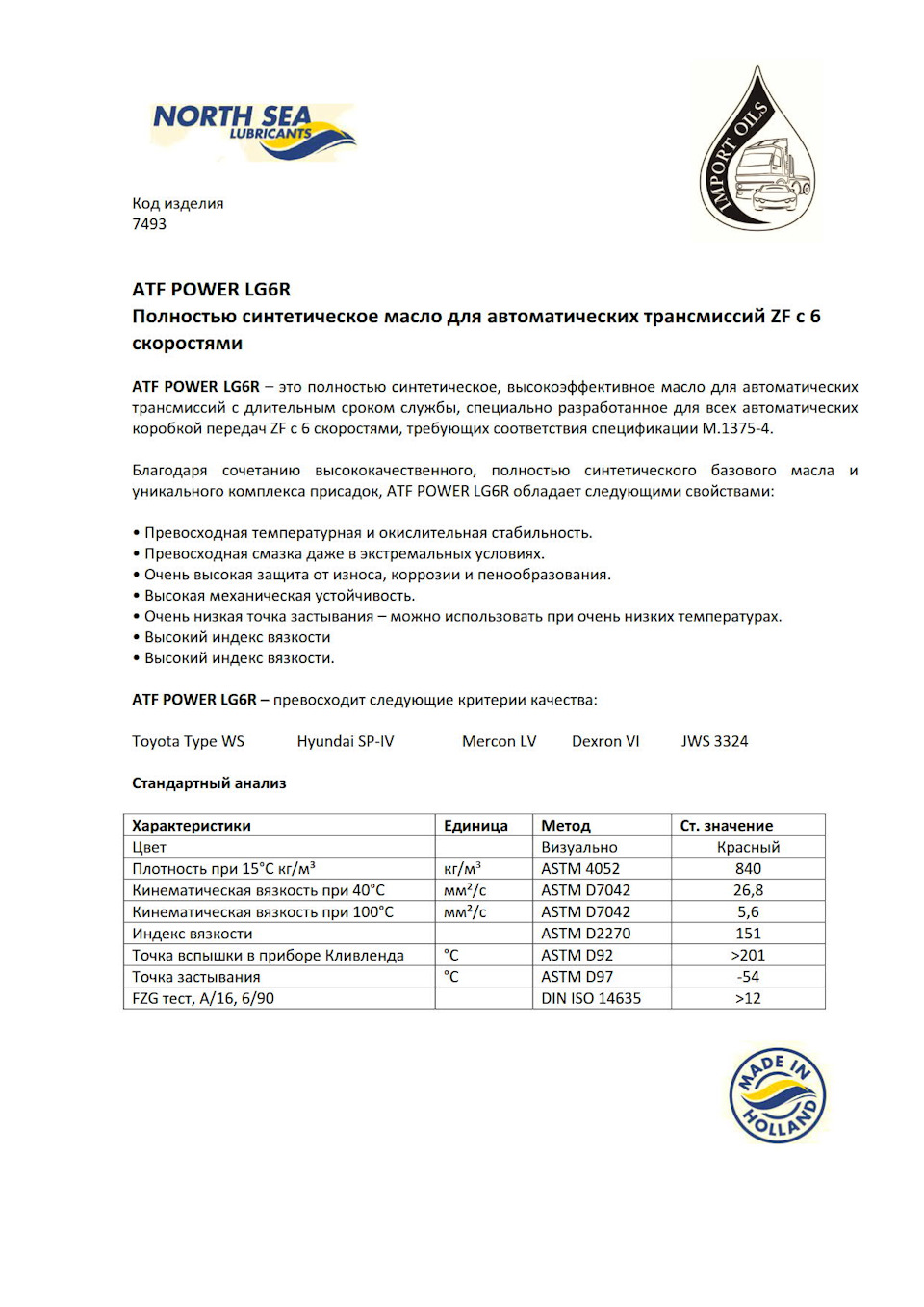

АКПП, раздатка и гидроусилитель руля:
Тут у меня эксперимент — масло типа Toyota Type WS.
Чистая синтетика — опять таки потому что зимой сел и поехал, а летом не переживаешь в горах что масло "подгорит" от перегрева… вместе с фрикционами…
Вообще-то к работе гидротрансформатора Патрола у меня претензий нет.
Потому понятия не имею, чего мне ещё нужно что может измениться в его работе при использовании жижи несколько меньшей вязкости. Чисто теоритически — чуть улучшится КПД ГТ и охлаждение всей АКПП под нагрузкой. На ходу пока никакой разницы не ощутил. Тем не менее в АКПП и ГУР теперь плещется вот это:
И в двигатель и в гидроусилитель руля добавлена присадка от ЛиквиМолли — CeraTec:
На предыдущей машине эта присадка полностью излечила гидроусилитель руля после того, как насос стал плохо справляться со своими обязанностями. При мне насос ГУРа с Кератеком в масле отработал больше 6 лет как новенький и как минимум 2 года работает уже у нового хозяина.
Потому в ГУР Патрола эту штуку я залил превентивно сразу после замены масла.
Ну а в двигатель я эту хрень лью периодически(чаще на лето) для поддержания в идеальном состоянии вала турбины и вкладышей… Ну, может и маслонасосу будет чуть полегче жить…
