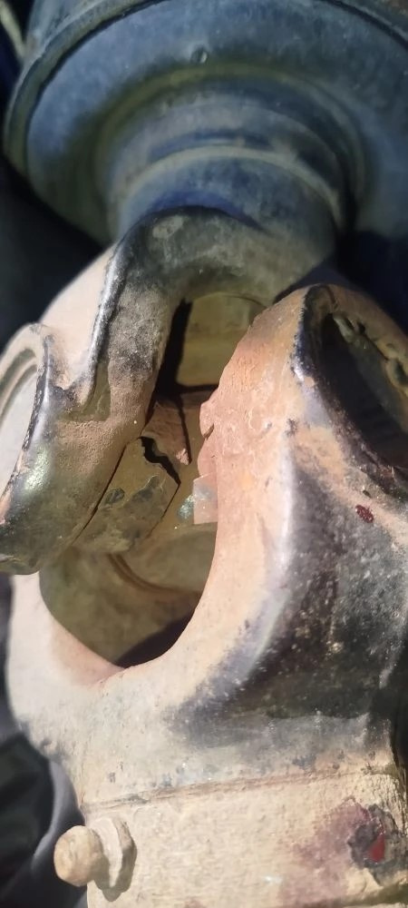

Ура! напоминаю, на ТО-0, обнаружилось, что внутренний задний пыльник ШРУСа порван, гарантии на резиновые изделии не предусмотрены, а также как и замена только пыльника. Дилер предлагает только замену привода в сборе.

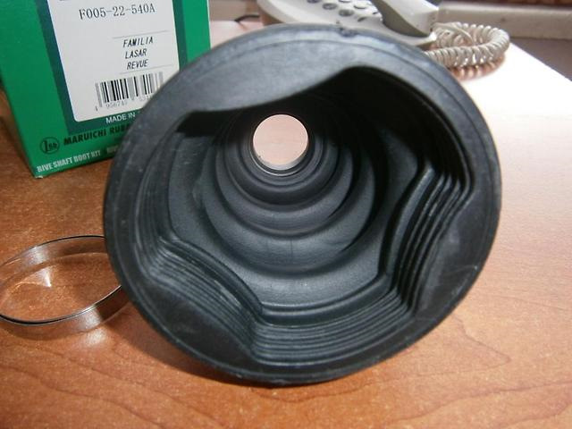

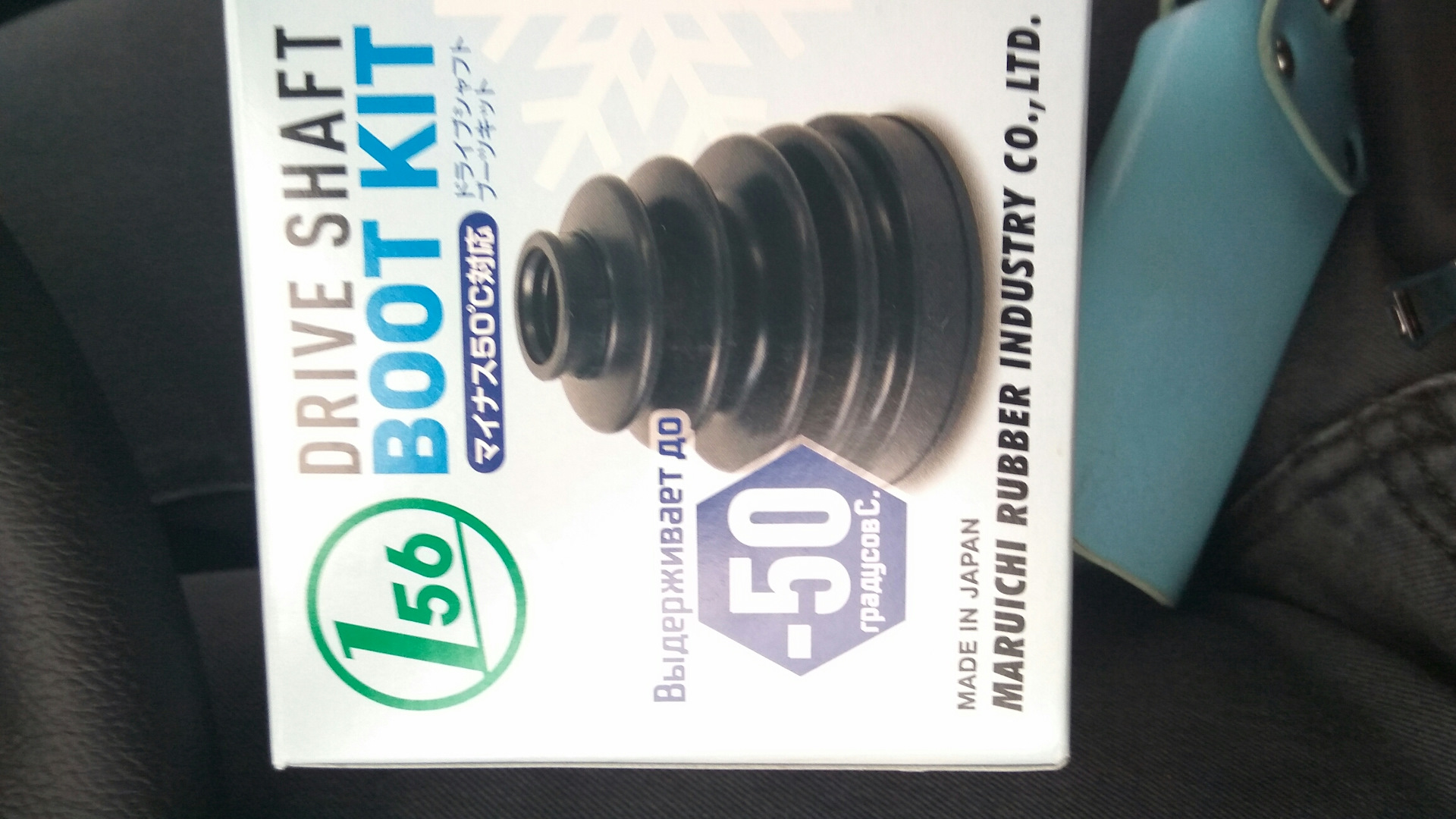

Наконец-то, спустя 2500 тысячи километров и кучи порванных пакетиков, нашел практически идеальный пыльник под замену, и имя ему Пыльник привода maruichi 53-416 .

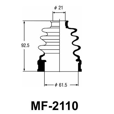

Реальные размеры(заводские)
Диаметр вала 60
Диаметр оси 21
Длинна 90
Ушки у пыльника идеально встали в родные места, разве что размер со сторона вала великоват(все таки он больше на 1,5мм), но, т.к. ставил винтовые хомуты, все отлично.

При разборе ШРУСа, можно отметить, трогать развальный болт нет, необходимости, зато все остальные придется открутить, а также отсутствует стопор в приводе, поэтому все буквально за 10 минут(со второго раза) разбирается, собирается в два раза дольше.

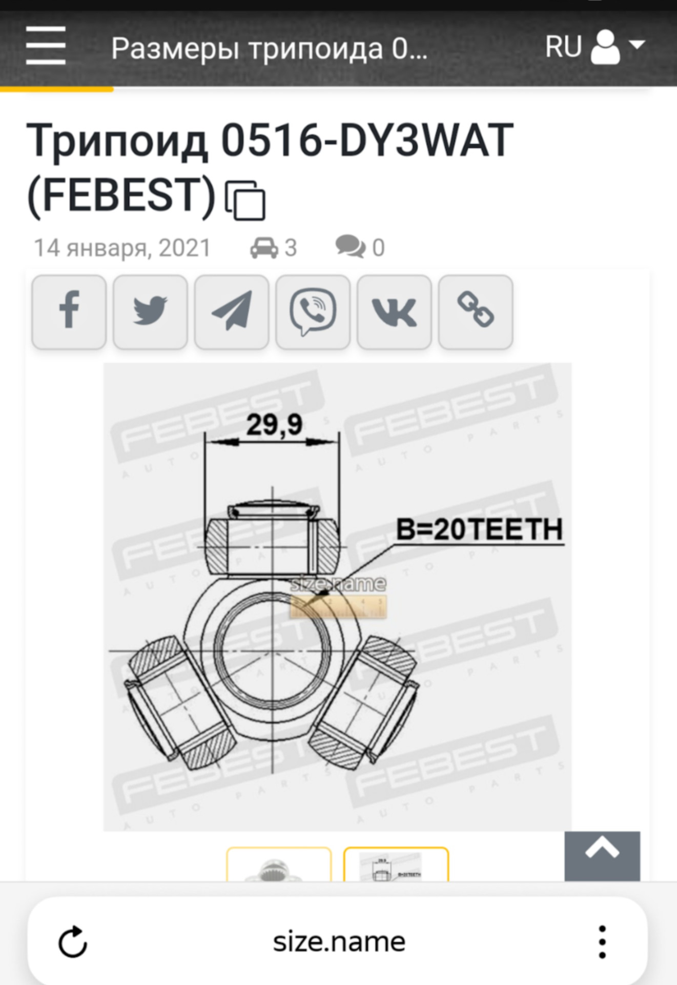

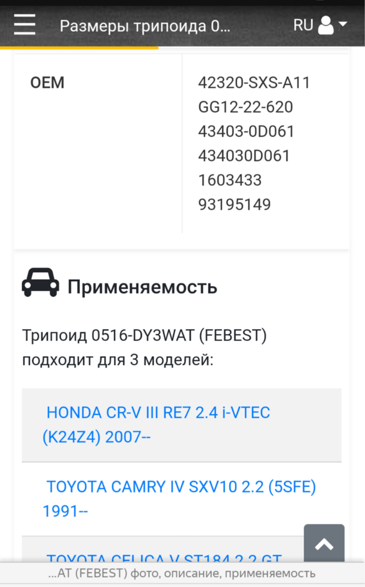

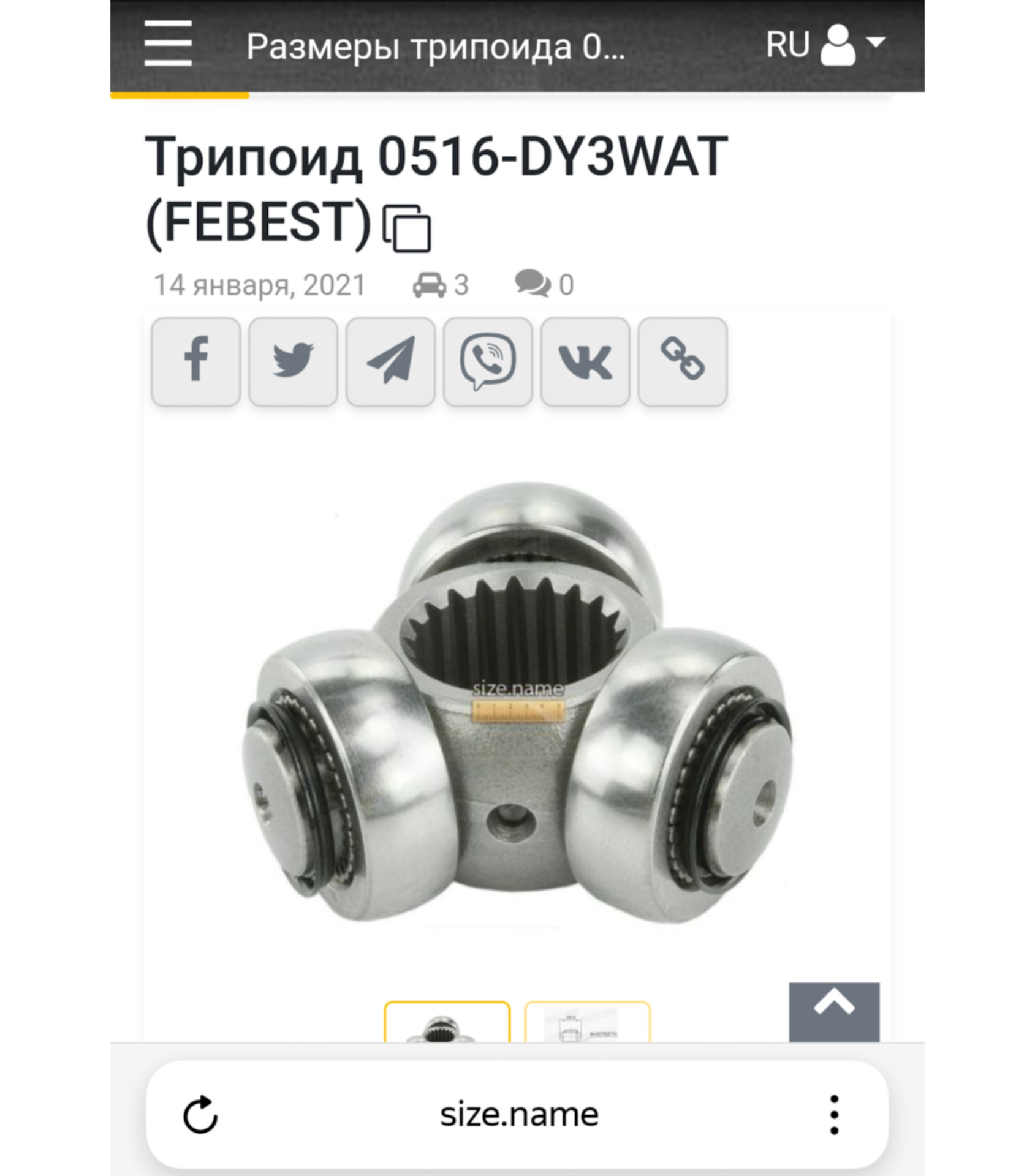

Может кому пригодится, менял задний левый (предполагаю что одинаковые с правым) трипоид на FEBEST 0516-DY3WAT. Всё подошло, единственное старый съемником выпрессовывал, а febest-овский отруки встал, пыльник поставил MARUICHI 53416 с винтовыми хомутами.
