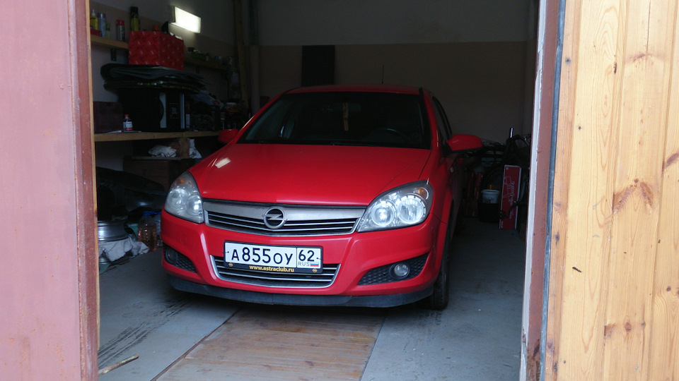

Загнал машинку в гараж…

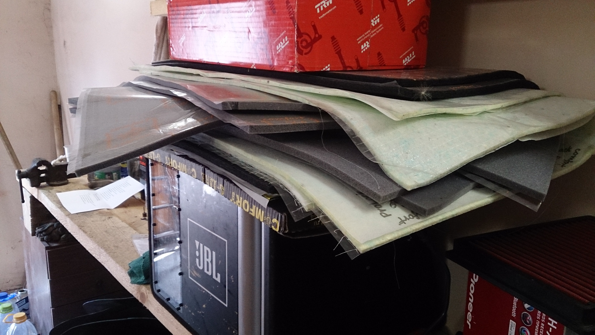

Заранее закупился материалами.
Все, что под красной коробочкой нужно запихать в машину. На фото нет еще передних динамиков, усилителя и большого мотка проводов… )))
Вот что было закуплено:
Comfort Mat Gold 3мм — 10 листов (не хватило).
Comfort Mat Gold 2мм — 5 листов (не хватило).
Comfort Mat Dark 4мм — 2 листа
Felton — 2 листа.
Comfort Lock — 2 листа
Ultra Soft 10 — 3 листа
Как планировал клеить.
Крыша — Gold 3мм + Felton
Двери — Gold 3мм + Gold 2мм + Ultra Soft 10
Крышка багажника — аналогично дверям
Пол багажника — Gold 3мм + Comfort Lock
Арки — Dark 4мм + Comfort Lock

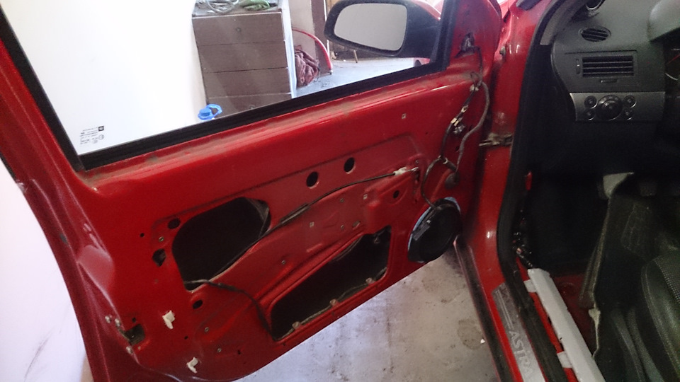

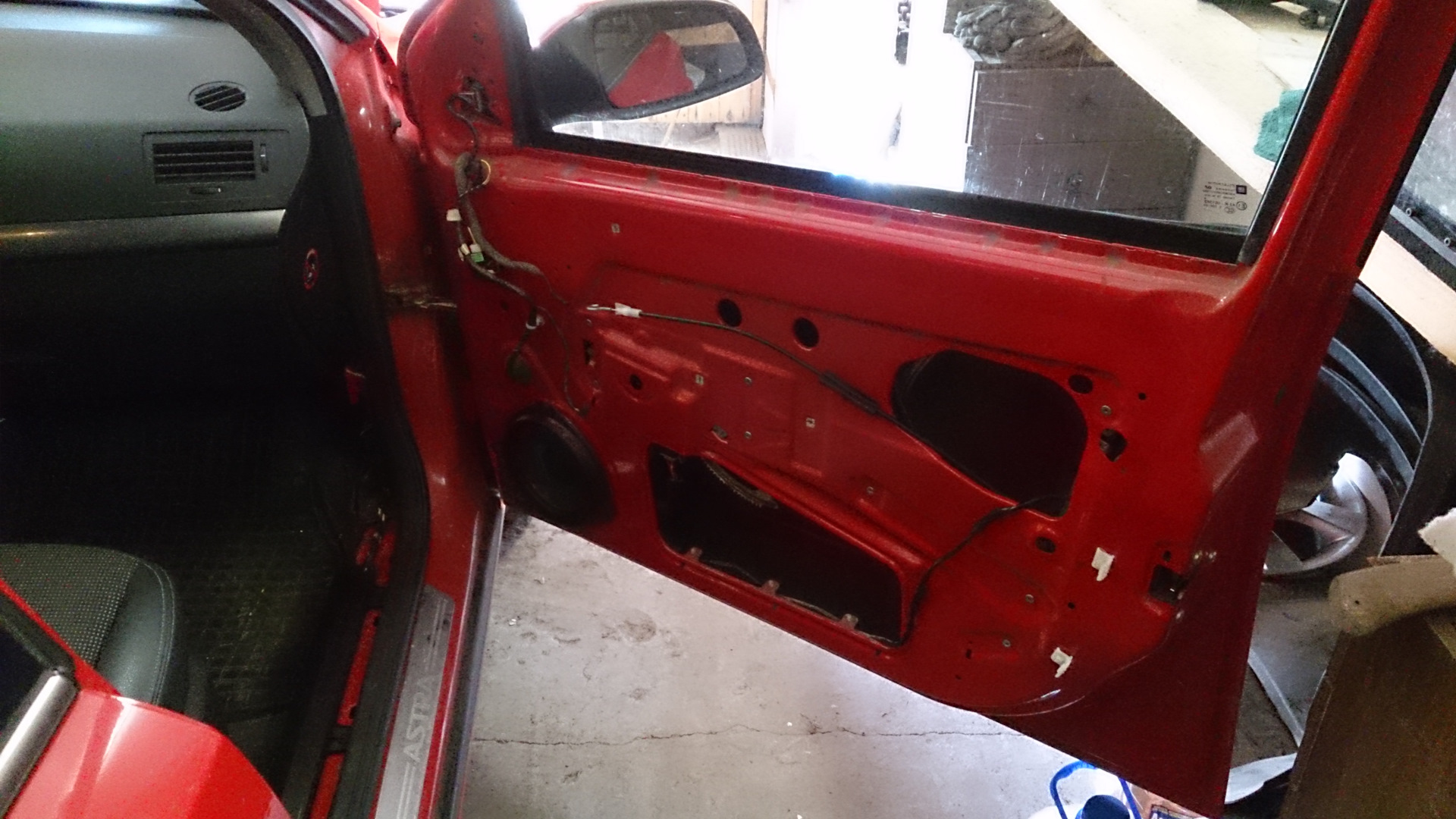

С обшивками все просто.
Правая долой…
Левая туда же…

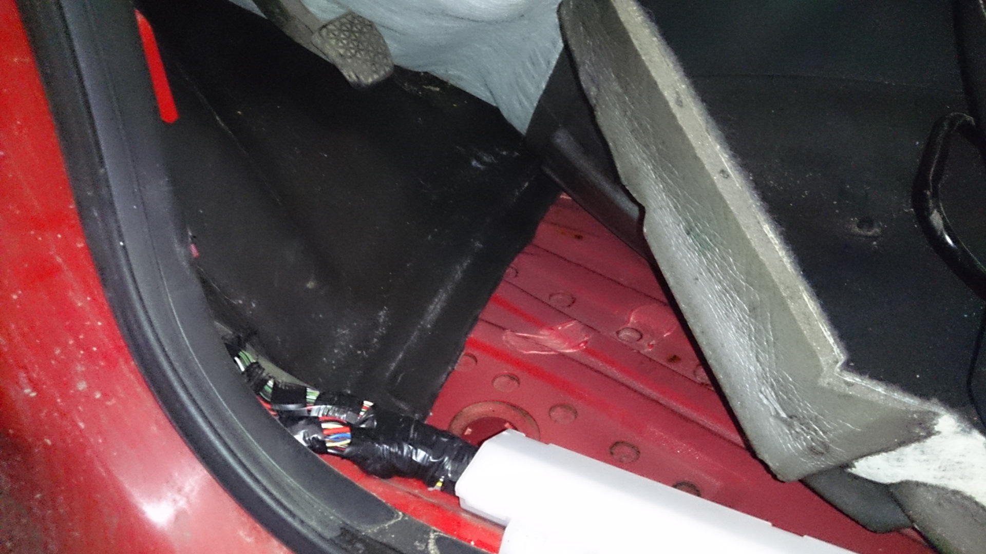

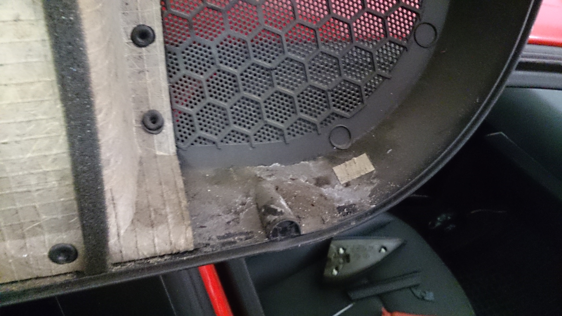

Посмотрев на левую обшивку, я решил проверить, как себя чувствует пол. Потому как туда затекала вода из динамика.
Обнаружил легкую печальку — было мокро, но ржавчины и пр. вещи нет. Чему я несказанно рад.
Поднял ковер, все протер и оставил сушиться.

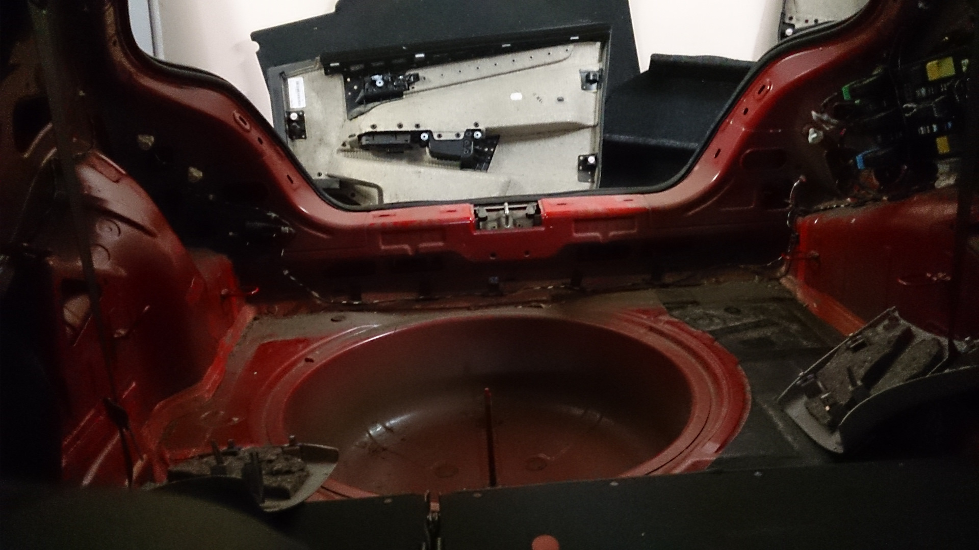

С багажником тоже аналогично все. К слову — сколько же там грязи обнаружилось…
Само собой все нужно помыть и просушить.

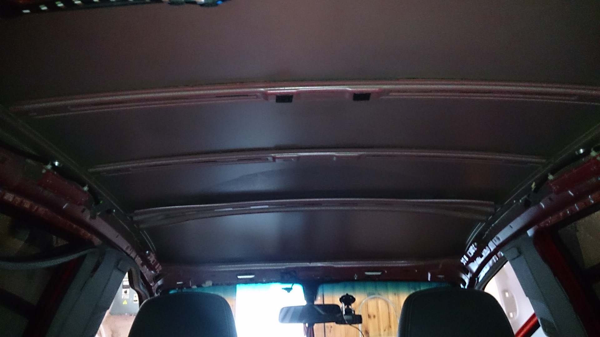

Ну и самое сложное — потолок. Для этого нужно снять все 6 боковых стоек. Ничего сложного, кроме передних. Еще ни разу у меня не получилось снять их, не сломав фиксаторы. Поэтому прошлый раз не стал даже покупать левый. В этот раз сломал правый.
Итоговый вид.

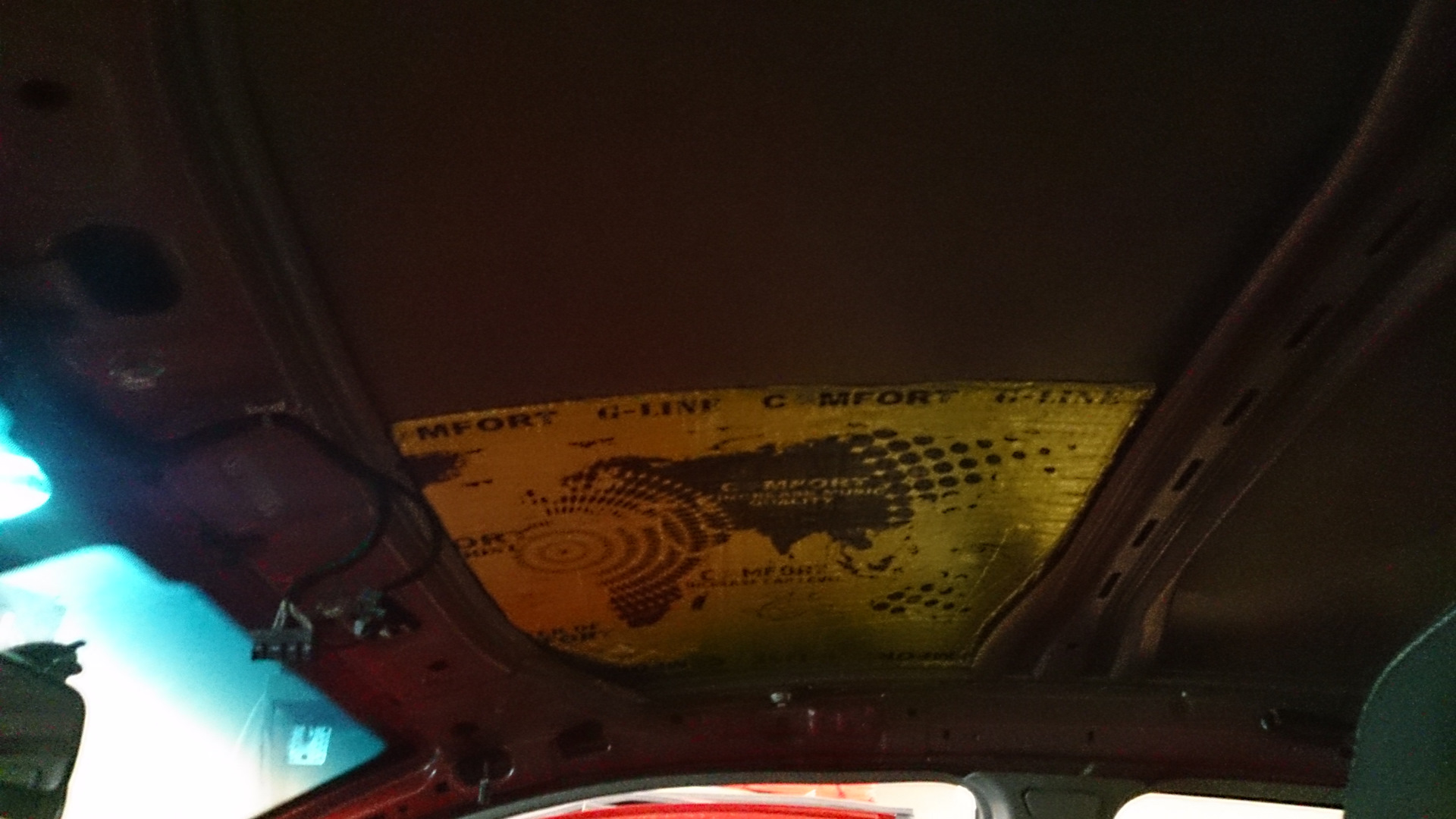

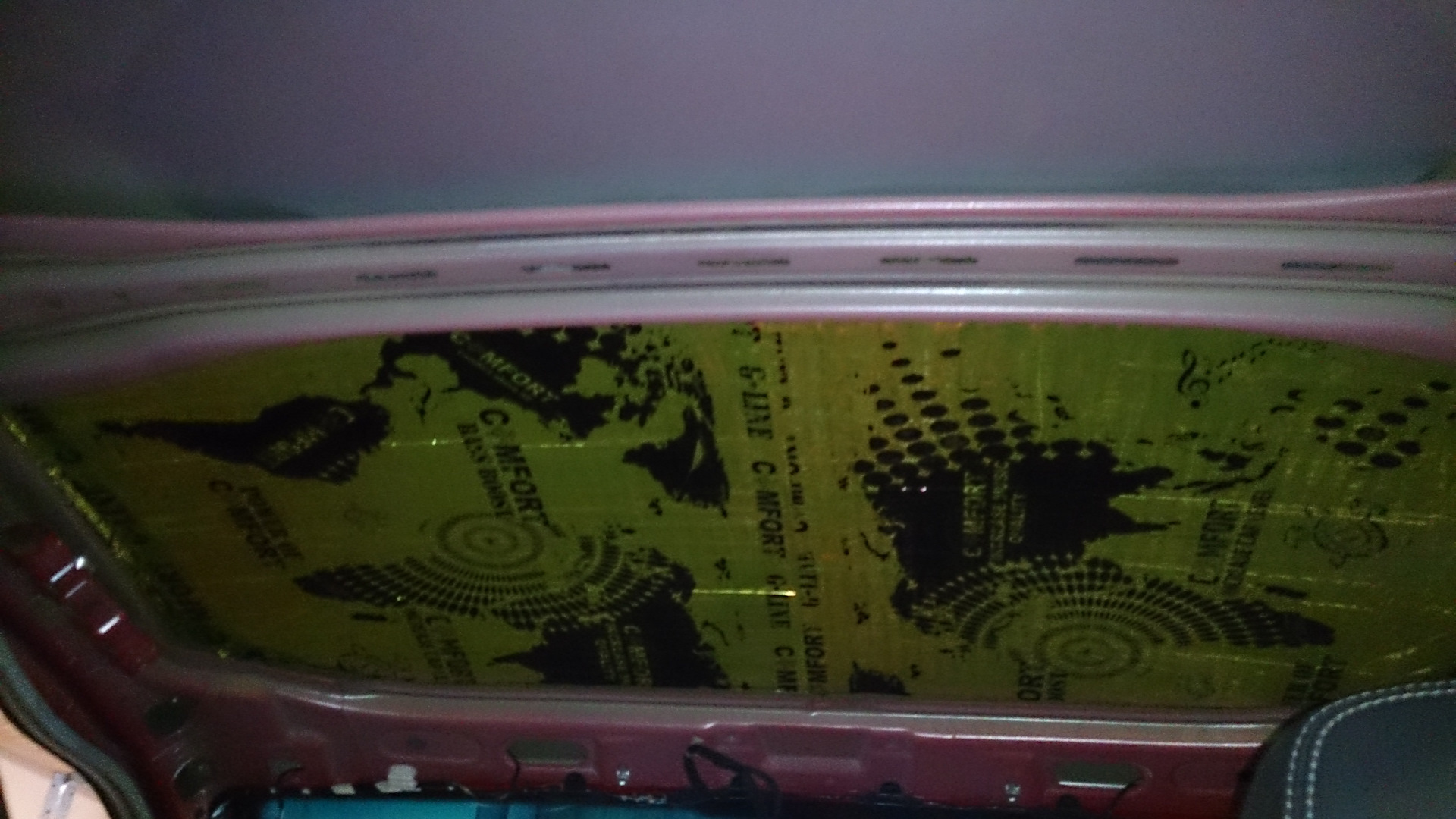

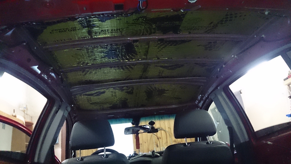

После того, как обезжирили поверхность — берем вибру и начинаем…
Я решил начать с самого, думаю, сложного момента — крыши.
Резал вибру почти по месту. Приложил, подогнул лишнее, тут же на коленке подрезал и вперед.

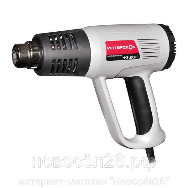

Клеил на горячую промышленным феном.
Фен у меня уже служит лет пять, вот такой…

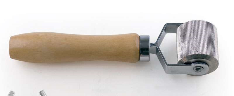

Раскатывал роликом от STP.
Самое сложное — это раскатка около усилителей. Ручка ролика упирается и не получается подлезть.
Поэтому если будете клеить — лучше чуть не доходить до усилителей.
Спустя пару или тройку часов с перерывами…

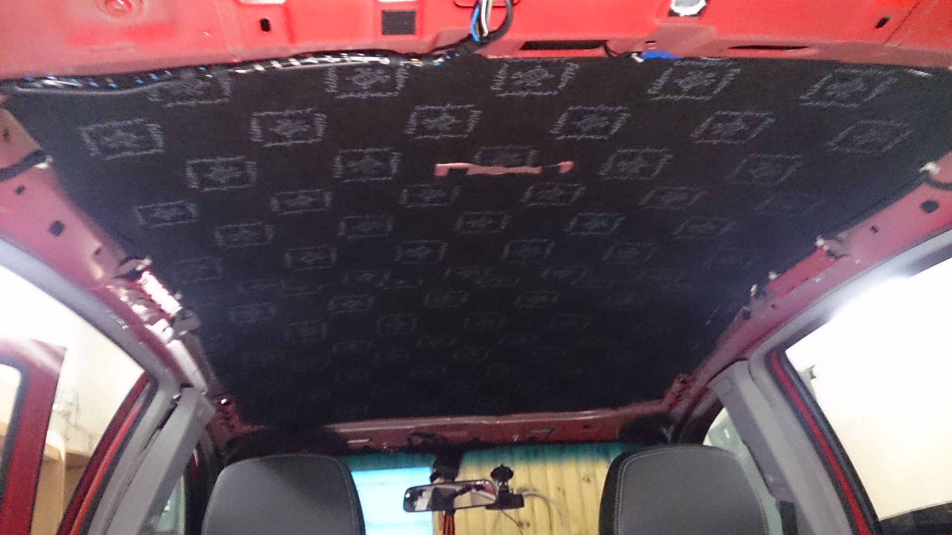

Ну и напоследок на первый день — самое сложное наверно. Это наклейка шумки Felton.
Размер листа — половина крыши.
Одному очень тяжело клеить, потому как клеевой слой очень прочный. Но одноразовый можно сказать. Если вибру после наклеивания можно оторвать, чуть поправить и наклеить снова, то с Felton такого не получится.
В одном месте накосячил, но получилось подклеить немного.
Итоговый вид… Потому, как пальцы были все в клее.
Шел прямо по усилителям, с одним вырезом под липучки потолка.
Вот такой продуктивный день.
