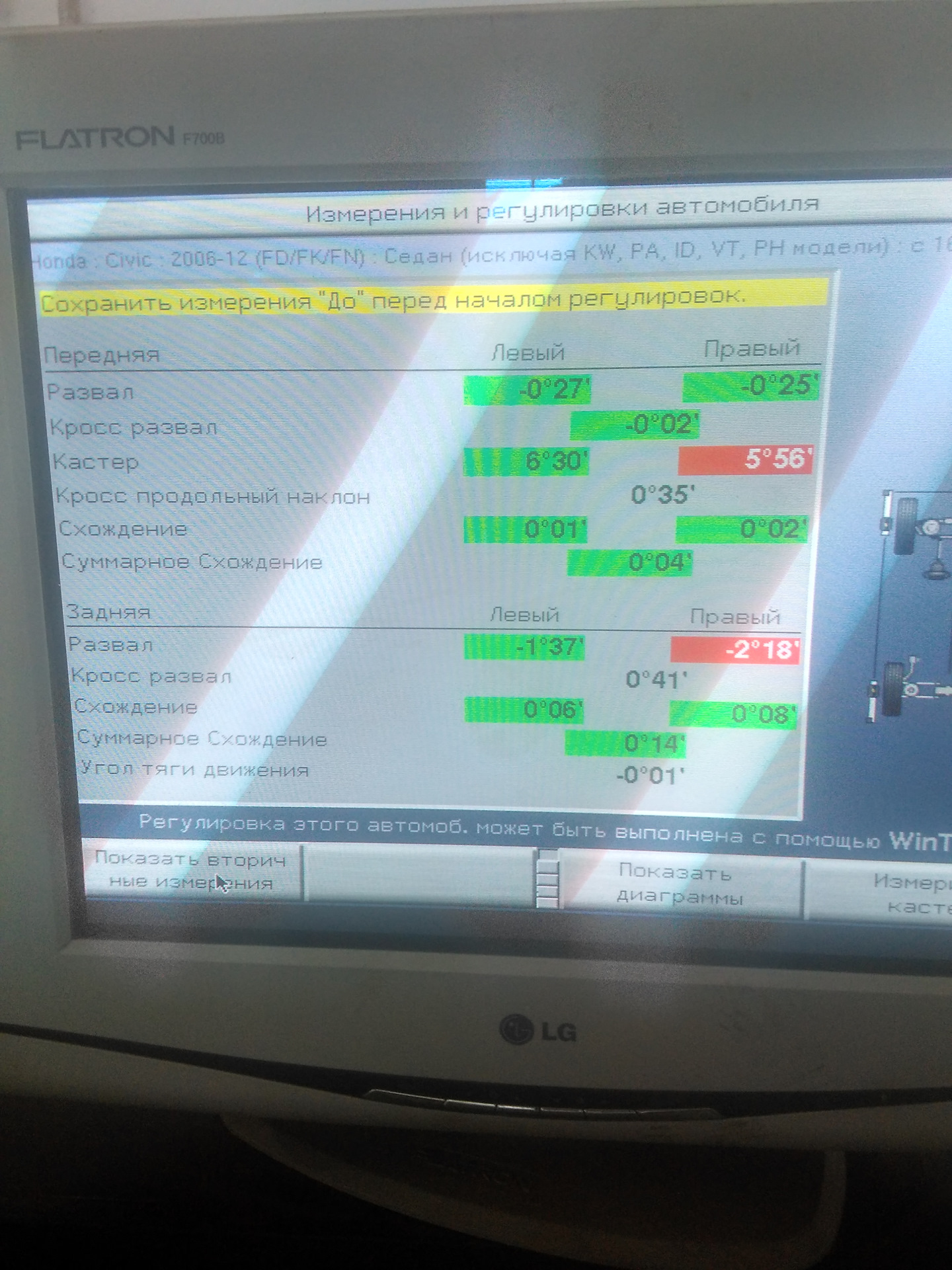

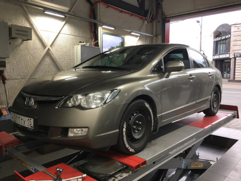

Весной перед Крымом сделал развал-схождение все было в допусках, но в итоге задние колёса съедены изнутри(( Поехал в другой сервис, диагностика показала подвеска в норме, сход-развал в норму привезти не удалось. Пружины менял в том году на усиленные оба.

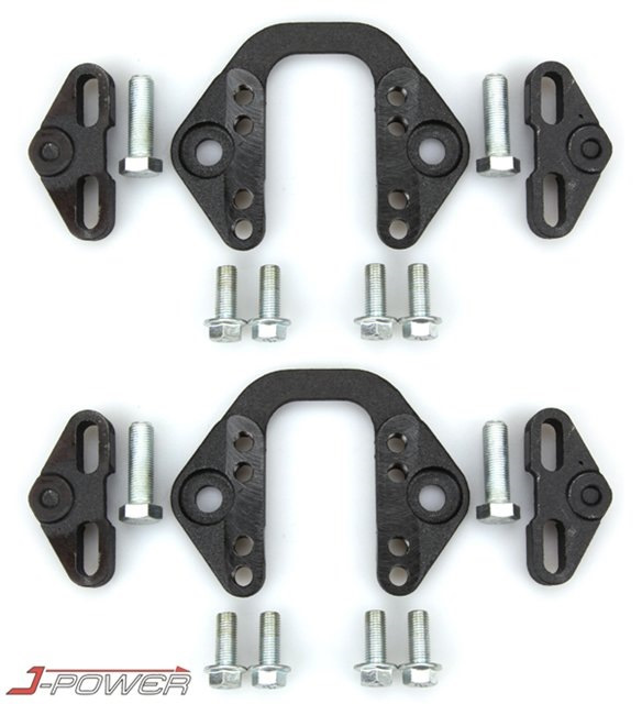

Запчасти на фото: F7008

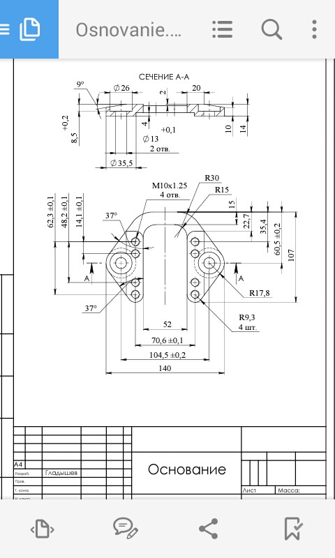

И так вопрос кто ставил развальные пластины как они себя зарекомендовали? И ещё может у кого есть их чертеж?

Врядли этот чертеж тебе поможет. Обычный токарь этого не сделает. А на заводском оборудовании сделать будет дорого. Пружины поставил значит плохие… Выход — менять пружины на оригинал Si или развальные рычаги. Вторые по цене дешевле чем пара ориг.пружин. Есть ещё болты развальные, у меня были, продал недавно за 500р. Можно поправить +-1,5 градуса.

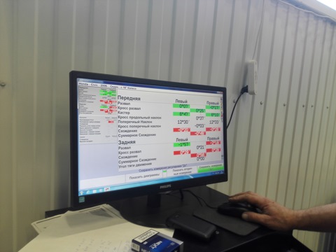

В понедельник скажут сколько будет стоить пластины сделать. Тоже грешу на пружины, возможно их сменю, китайские рычаги совсем не охото ставить((
Развал не жрет резину, если он не ппц в минусах, жрет схождение
Чтобы красненькое стало зелененьким, а если серьезно не получается выставить развал задних колес. Пружины свежие, сайлент блоки в норме, остается либо развальными рычагами делать либо этими пластинами.
подскажите тупому, эт для чего? куда их ставят?
Если бы Вы в личку дали свой почтовый адрес или whatsApp я б Вам скинул pdf
Огромное спасибо, написал в л.с.
Не за что, на здоровье! :)
