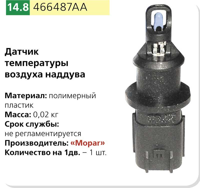

Как лечить комрады? Кто знает?
Из интернетов…типа обрыв датчика температуры входящего воздуха…где он стоит… хотя бы.
Поменял блин масло у еврей авто…мастер блин усталый.подвеска блин в идеале…ничего что стойка разбита…
Пс.пс. вроде пропала… снял разьем, поставил обратно, стер ошибку. Кажется просто не до конца его вставил.там с щелчком хорошим.

Добрый вечер. Больше не вылезало? У меня появляется периодически последний месяц. Как влияет, вроде пока незаметно, возможно на расход влияет. Лечится сбросом клеммы. Но через некоторое время опять вылазит.
Больше нет. Тот кто масло менял клемму плохо воткнул. Проверь контакты датчика. Я воткнул и все заработало.
Попробую, спасибо.
У меня этот датчик сдох, пришлось менять. Его надо по метке выставлять иначе ошибку выдает.
По какой метке? )))
стрелочка на патрубке и выемка на самом датчике
Эмм…
Ну там яма такая, что по-другому не поставишь )).
И ошибка будет точно не по датчику температуры.
он крутиться вокруг своей оси там. можно поставить как угодго
Для этого нужно быть слепым и криворуким, чтобы не совместить ПРОПИЛ. И на самом деле — он все равно будет измерять температуру, хоть вдоль, хоть поперек ставь.
Колобку вытащить на датчике. И вставить. На включеном зажигание сбросить ошибку. Выключить зажигание. Сново включить. Часто помогает. Скорей мастеровым мешало. Повыдергивали.
На патрубке от воздушного фильтра, возле дросселя.
Вроде усе на месте…
У меня у самого пару раз была эта ошибка. Штекер без окисления, датчик новый. Устранял отсоединением клеммы на пять минут.
