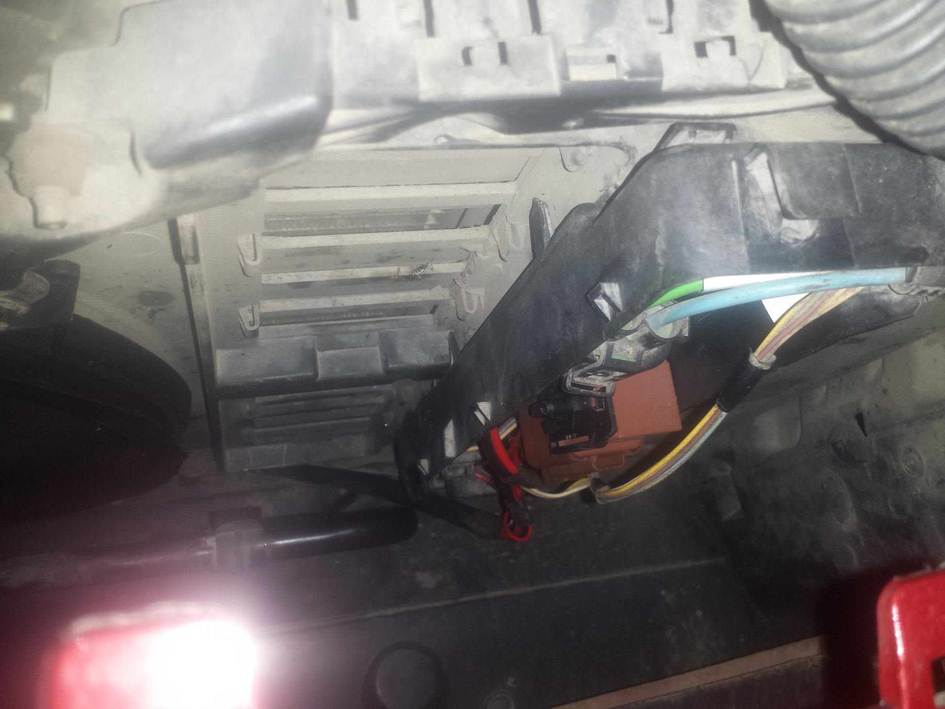

Прочитав форумы и позвав знакомого с 407club приступили к диагностике. ОЖ долили, завели, включили кондер — вентилятор не крутится. Направление понятно — проверили предохранители вентилятора: все ок. Снял вентиль, разобрал — реле в порядке. (методология снятия позаимствована здесь www.drive2.ru/l/3100448/)
При подаче 12В не реагирует. (ссылка на методологию проверки autoelectric.pro/FanPSA_CheckNoAuto.html) Подкинули вентиль к другому 407-му эффекта ноль. Диагноз ясен — новый вентиль.

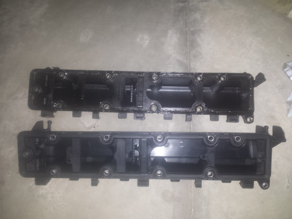

Открыл сайт экзист, вбил номер детали 1253.N5 и охренел: 16К за новый вентиль. Поразмыслив понял — насиловать старый нет смысла, рано или поздно он сдохнет в самый не подходящий момент. Был заказан новый вентиль. Так же смущали сопли из под задней крышки клапанов (без горловины). Почитав про прокладки, и возможно поведенной пластиковой крышки была заказана новая 0248.P6. Весь заказ был "удобрен" различными фильтрами. Перед самым заказом случилось чудо — появился поставщик на экзисте, который мог доставить вентиль за 4 дня с ценою 14К рублей! Я считаю повезло)

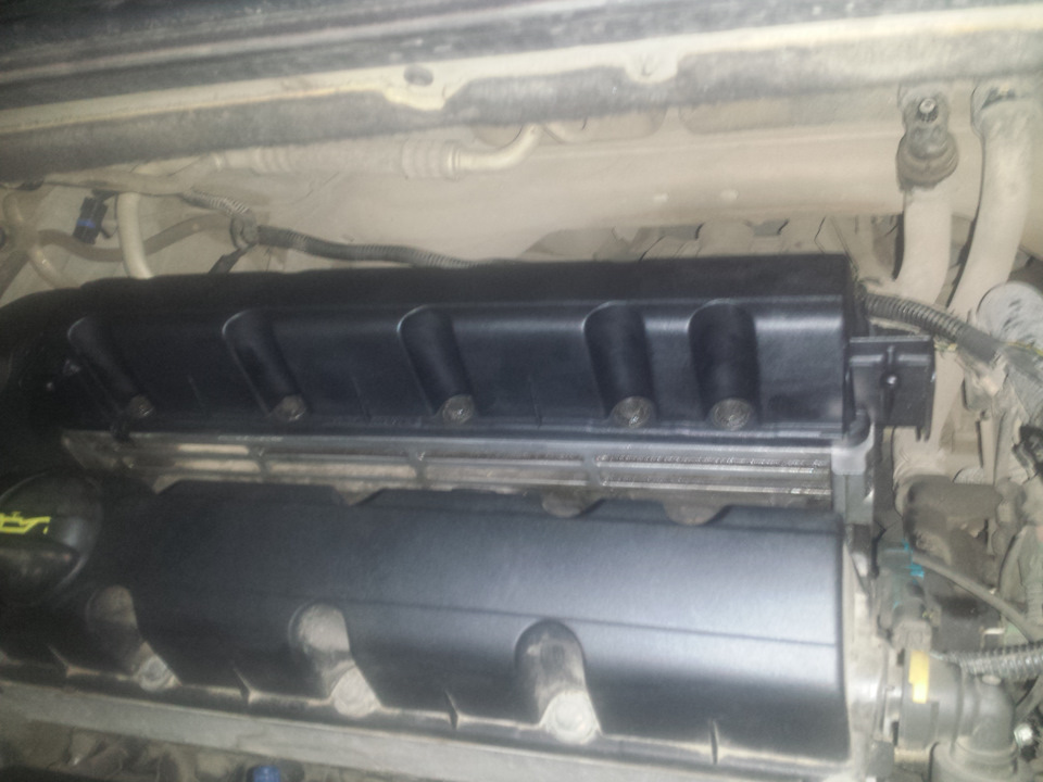

Первым делом скинул крышку клапанов — её все равно менять и расположена она, мягко говоря, не совсем удобно.
Зачистил места контакта, стравив немного бензина с рампы.
Промазав грани новой прокладки маслом, водрузил крышку на место. Затягивал "по спирали", динамометрического ключа не было, поэтому тянул на глаз — сначала треть усилия, затем половина усилия.
Посмотрим как она себя поведет, т.к. там втулки, ограничивающие затяжку болта, полагаю не страшно чуть перетянуть (главное не сорвать резьбу)
Подошла очередь вентилятора. Подключил его к авто, положил на картонку, завел машину и включил кондей — через пол минуты вентиль чуть не взлетел! Все ок, можно ставить. Хотел чуток почистить радиатор перед установкой, но перегородки на нем хлипкие, отскакивали вместе с грязью — оставил эту затею, т.к. предыдущий владелец промывал радиаторы в прошлом году (www.drive2.ru/l/10127513/)
Вентилятор на месте, ОЖ долил, со спускных клапанов стравил воздух, завел авто, ожидая прогрева. Патрубок на радиатор холодный — термостат работает. Авто прогрелось, аккуратно откручиваю спускник на печку и оттуда струей бьет антифриз прямо по пальцам — колпачок выронил, заглушил авто, снял спускник с не поставленного корпуса термостата =) Достал термоустойчивые перчатки, заботливо оставленные мне предыдущим владельцем — дальше спускал воздух в них. Вроде все ок, антифриз в бачке "гуляет" совсем чуть-чуть, со спускных клапанов воздух не идет, НО — печка холодная. Оставил все как есть, позже прочитал, что надо "прогазовать" прогретый двигатель, чтобы помпа выгнала воздушные пробки в бачок — позже "погазую", думаю проблем не будет.
