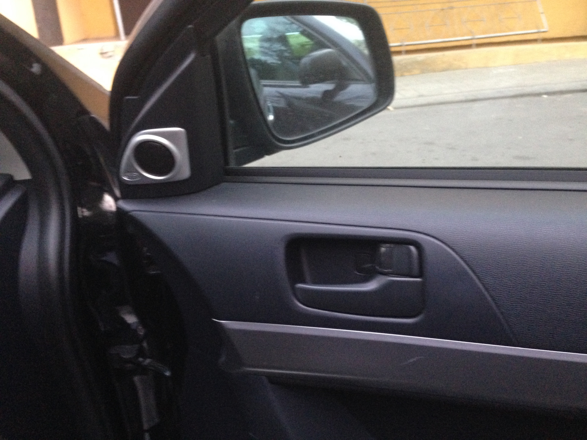

Приветствую моих читателей. В моей относительно "не бедной" комплектации с завода стояли обычные черные ручки.

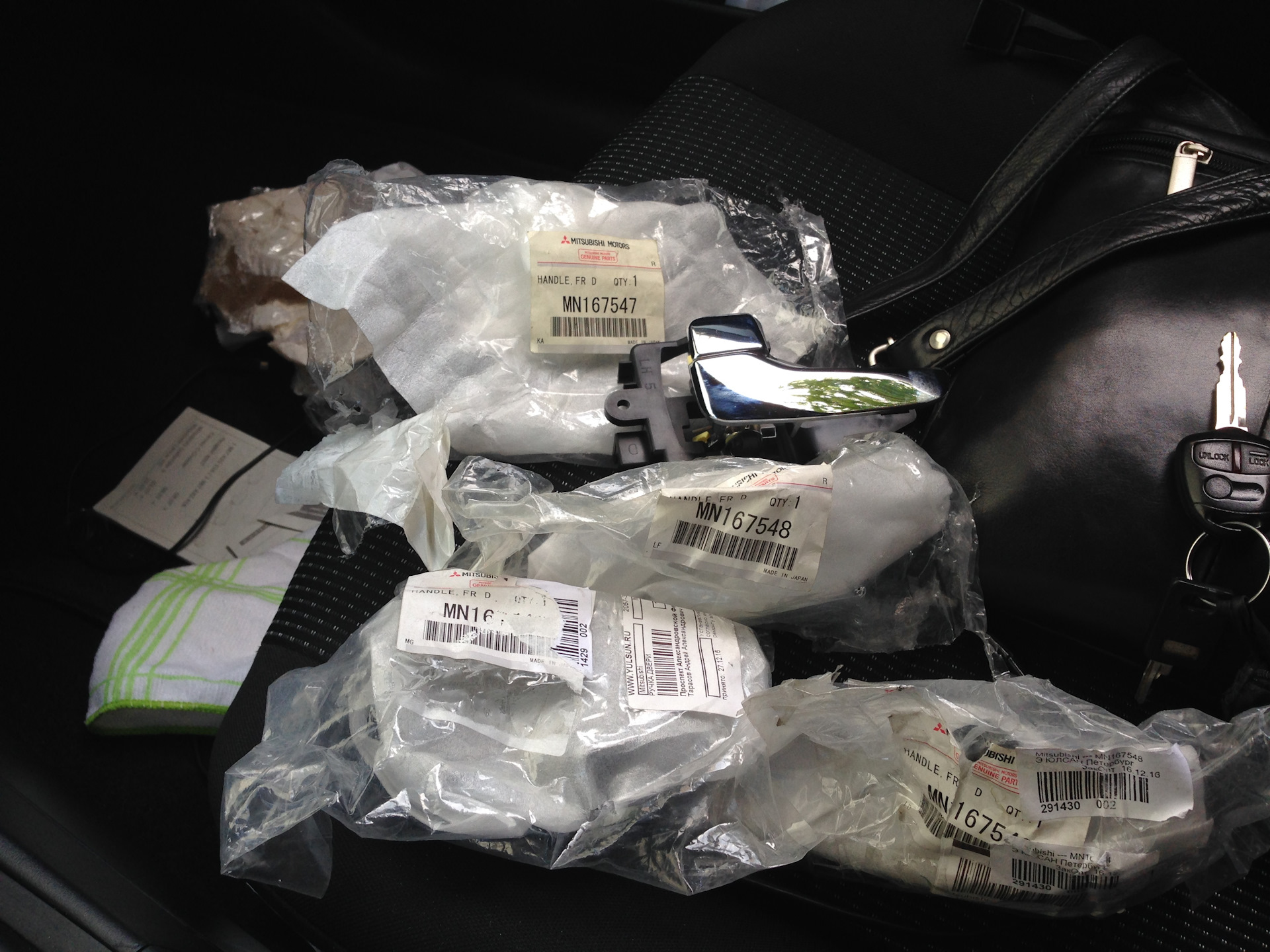

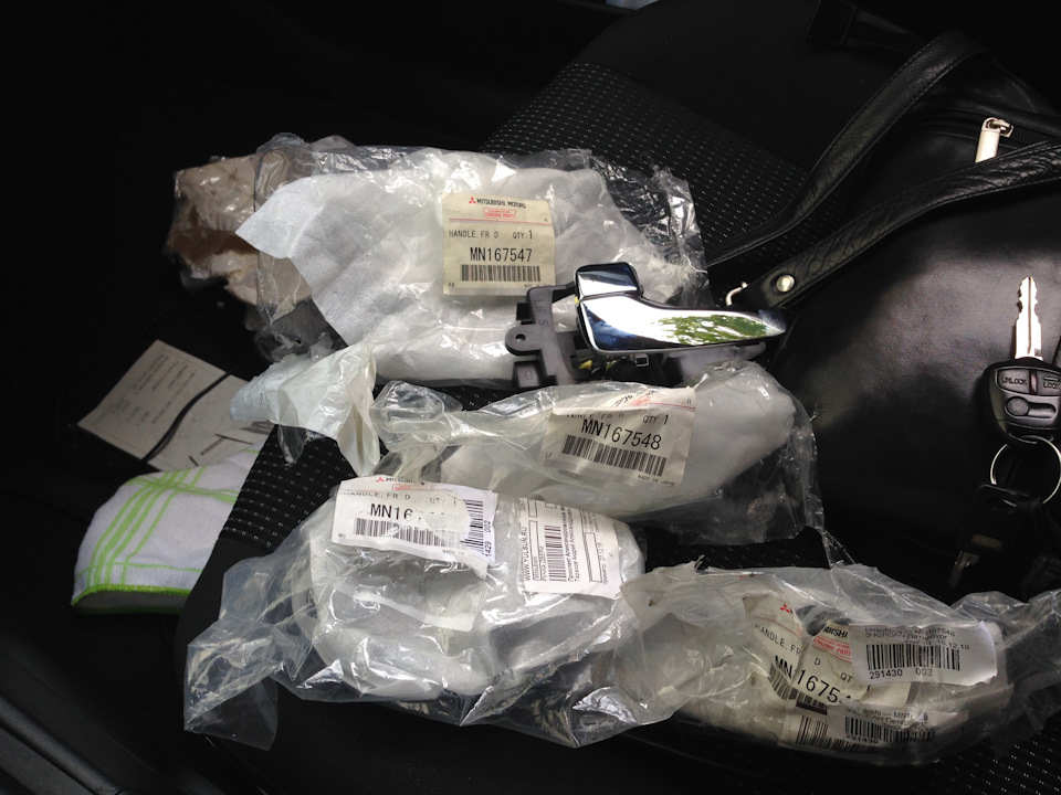

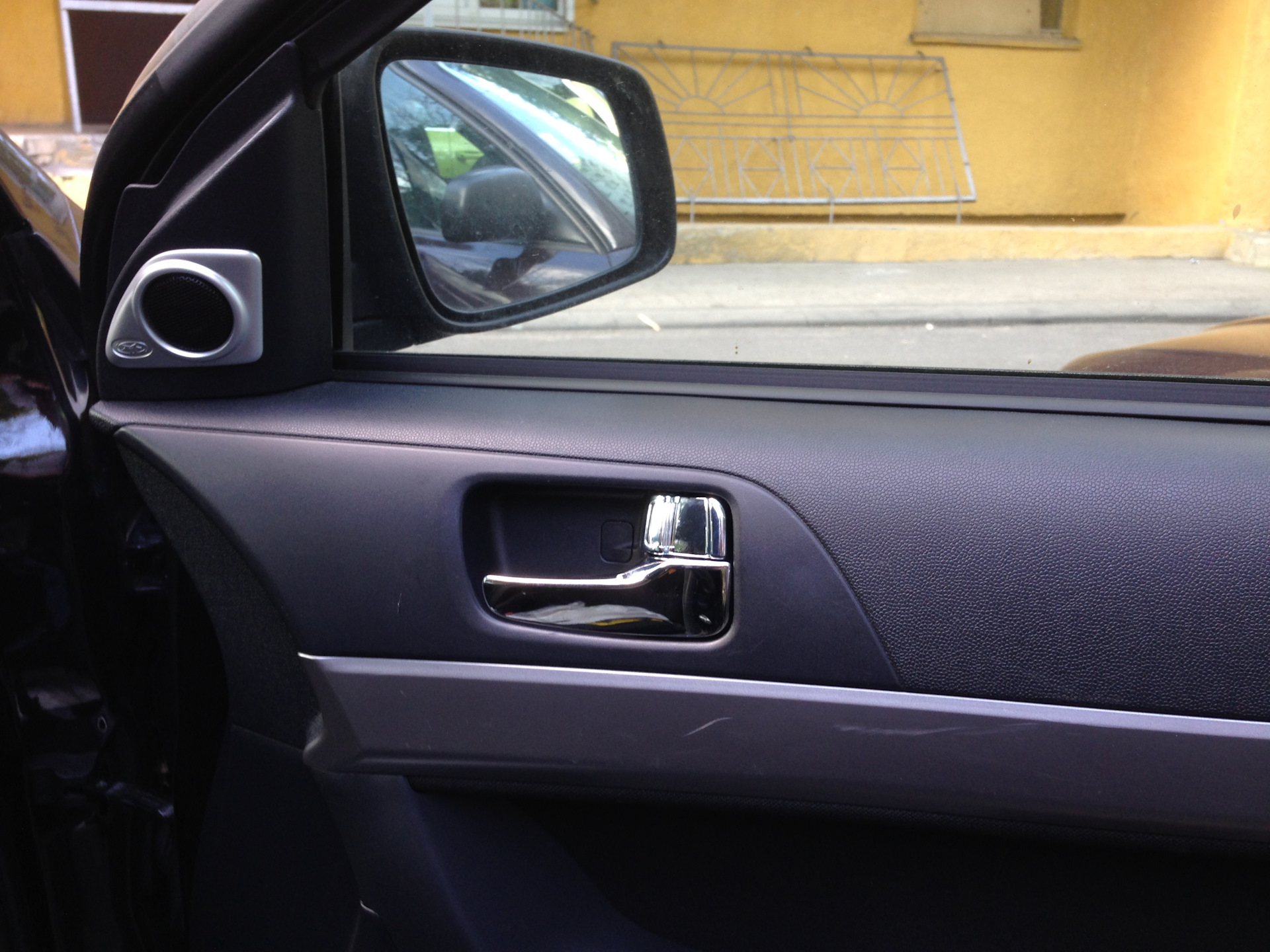

Мною был приобретен комплект полностью хромированных ручек.
Партномера: 1. MN 167547 — левая сторона (нужно 2 шт.) и MN 167548 — правая сторона (нужно 2 шт.).

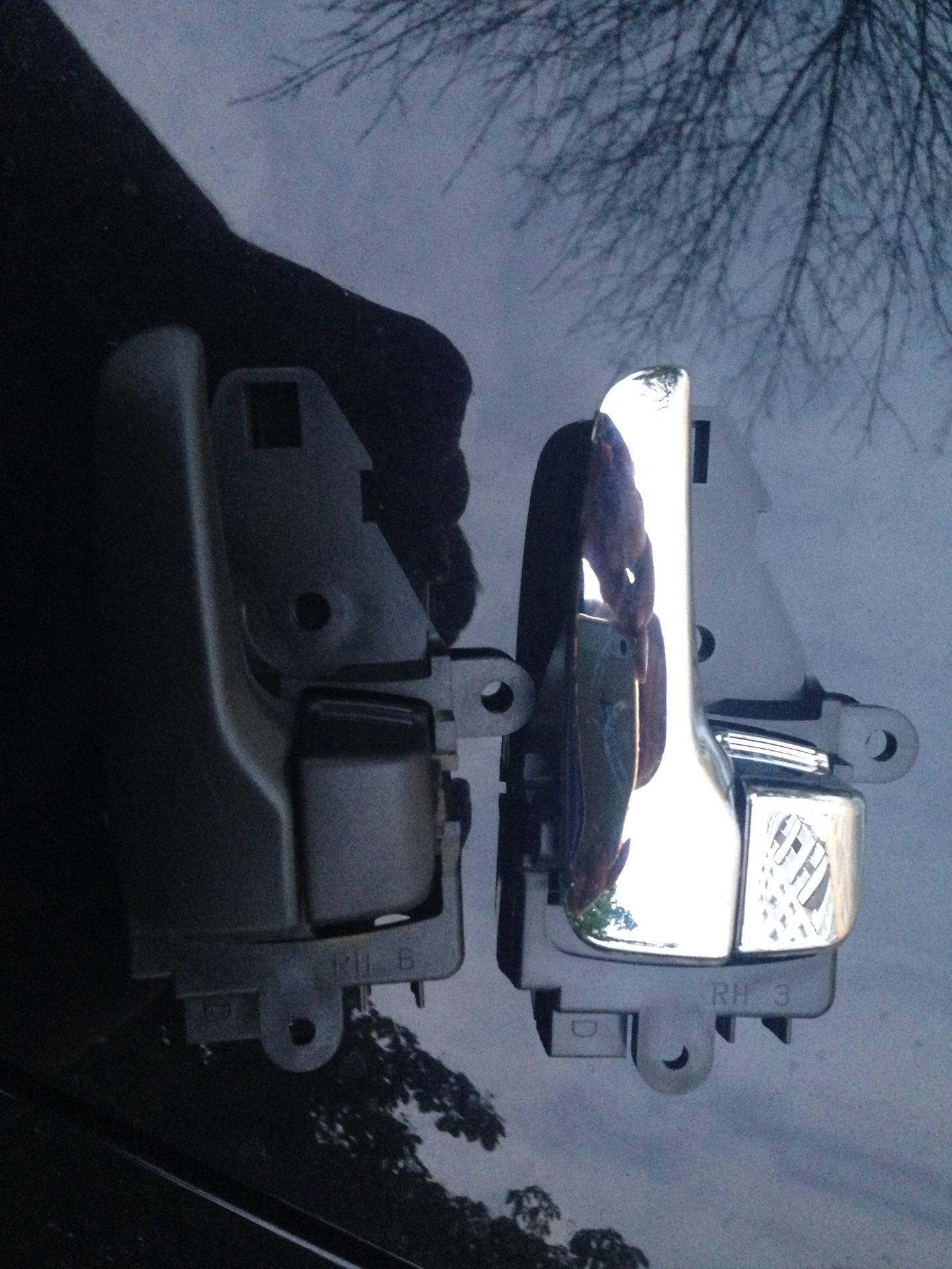

Сравнить можно на этом фото.
Многие видел ставят комплекты только на перед, но это какая-то полумера для "евреев" имхо.

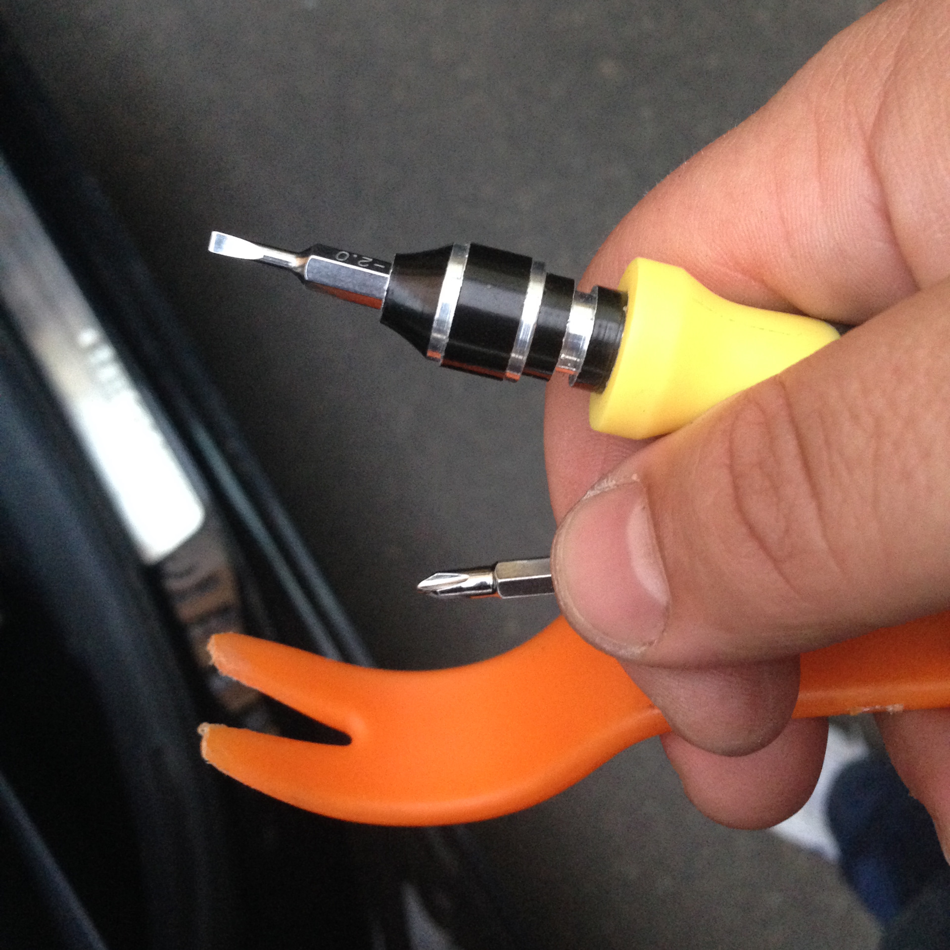

Операция непростая скажу я вам. Инструмент нужен профессиональный, либо лучше обратится в специализированный центр, а лучше к дилеру, либо в крайнем случае купить хороший набор инструментов тысяч за 12. Профи справляются и этим
Это: тоненькая плоская отвертка достать заглушки, не большая крестовая, ну и что-то чем доставать клипсы если застрянут в двери. У меня застряло 3 штуки.

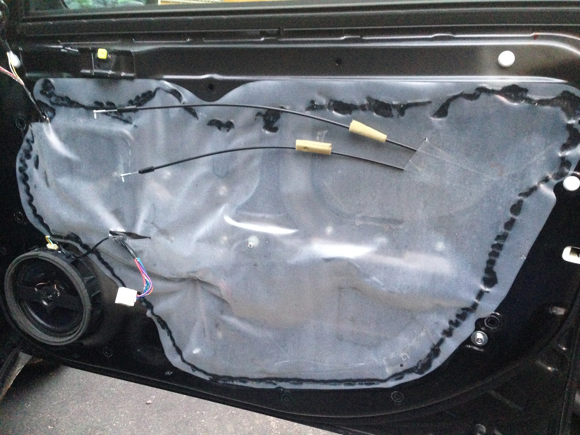

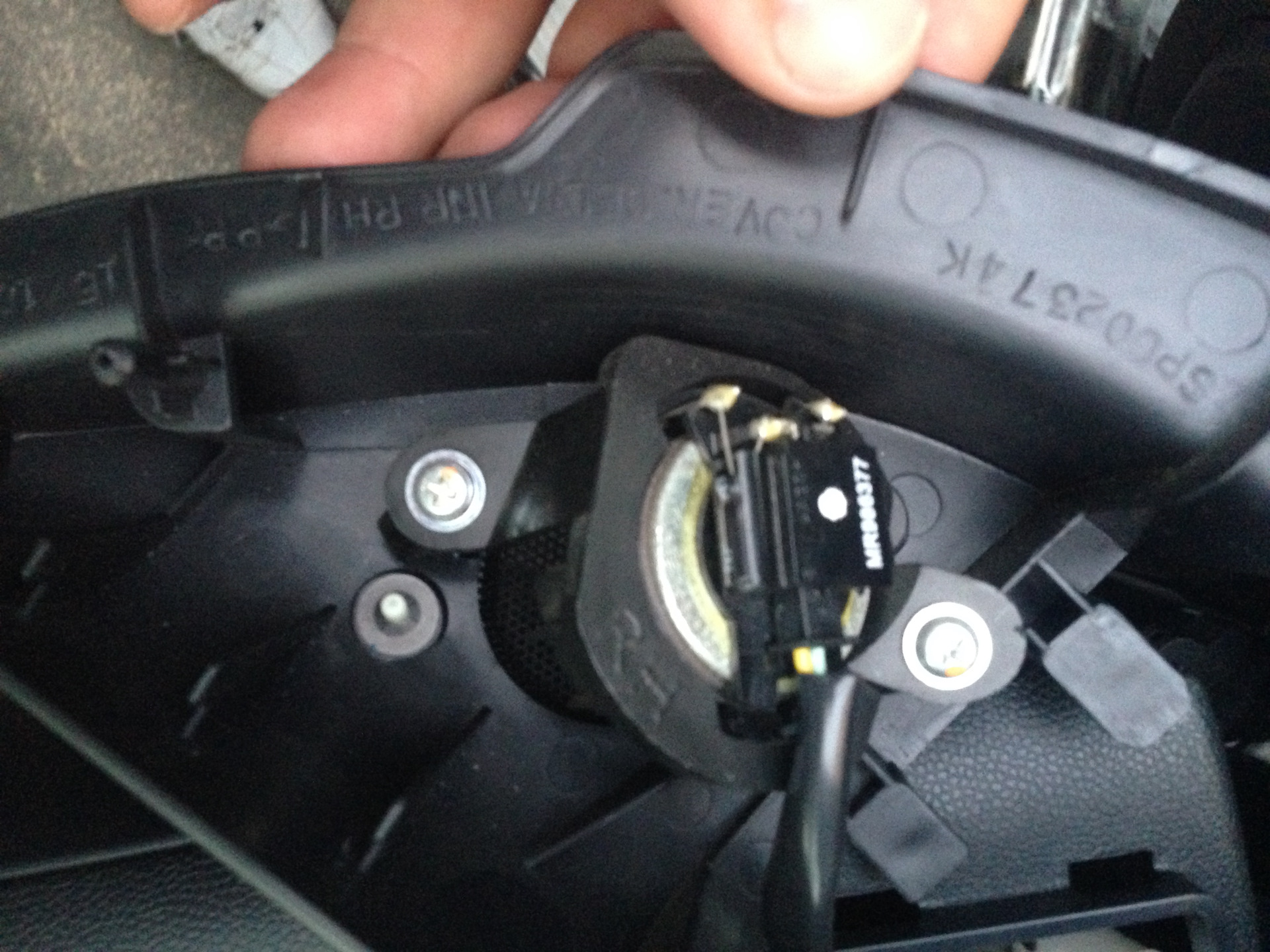

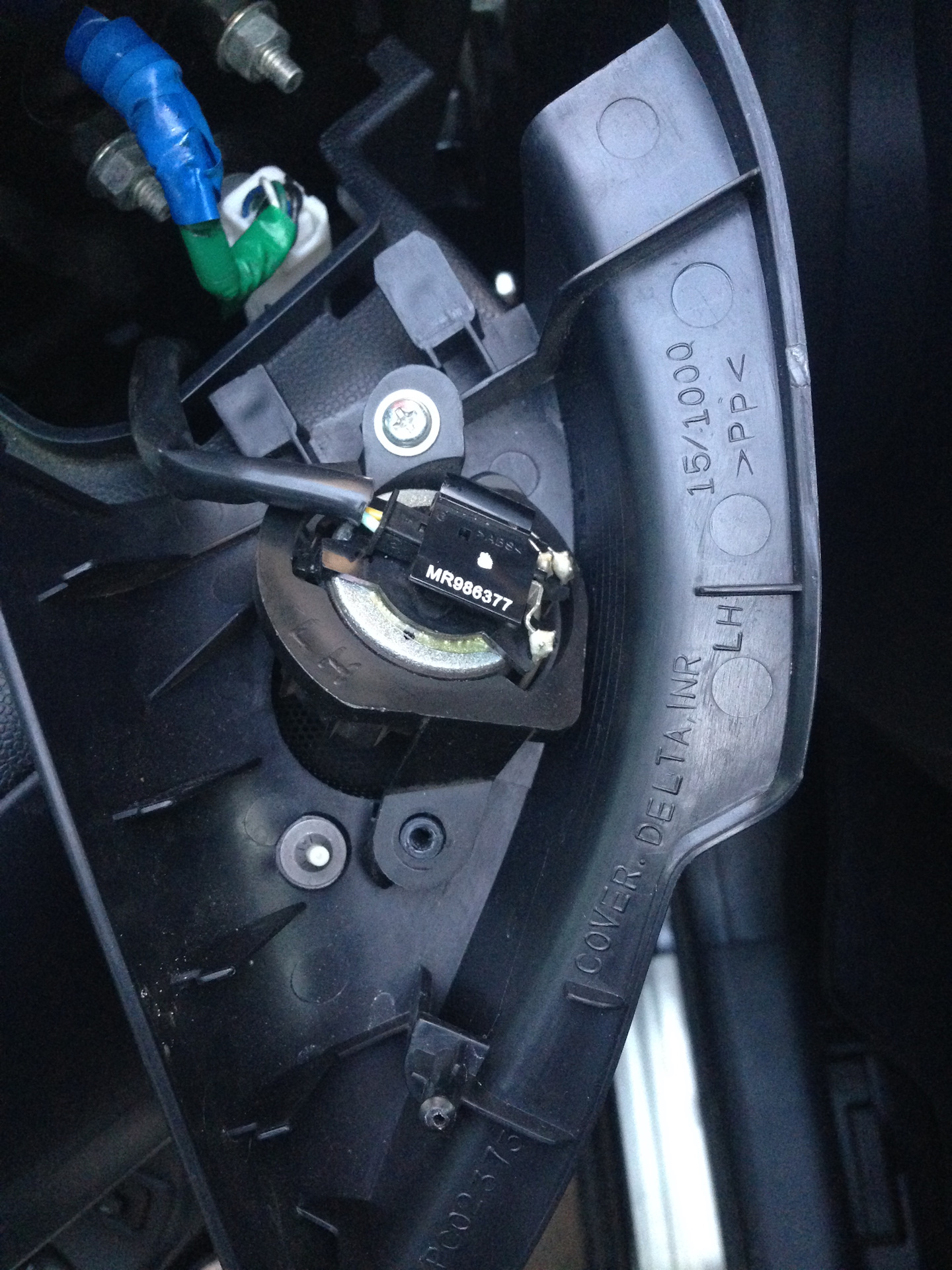

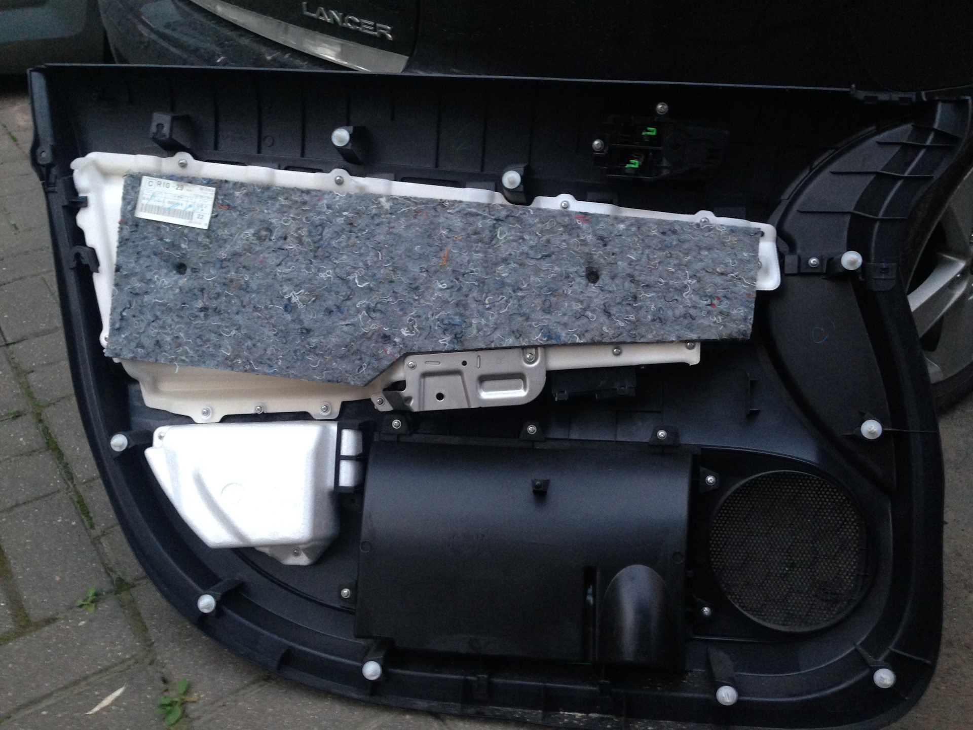

Вот так выглядит передняя дверь под обшивкой.
и обшивка изнутри
Да и хочу заметить, что передние ручки держатся на двух саморезах, а задние на одном. Зажали японские "евреи" два несчастных саморезика.
