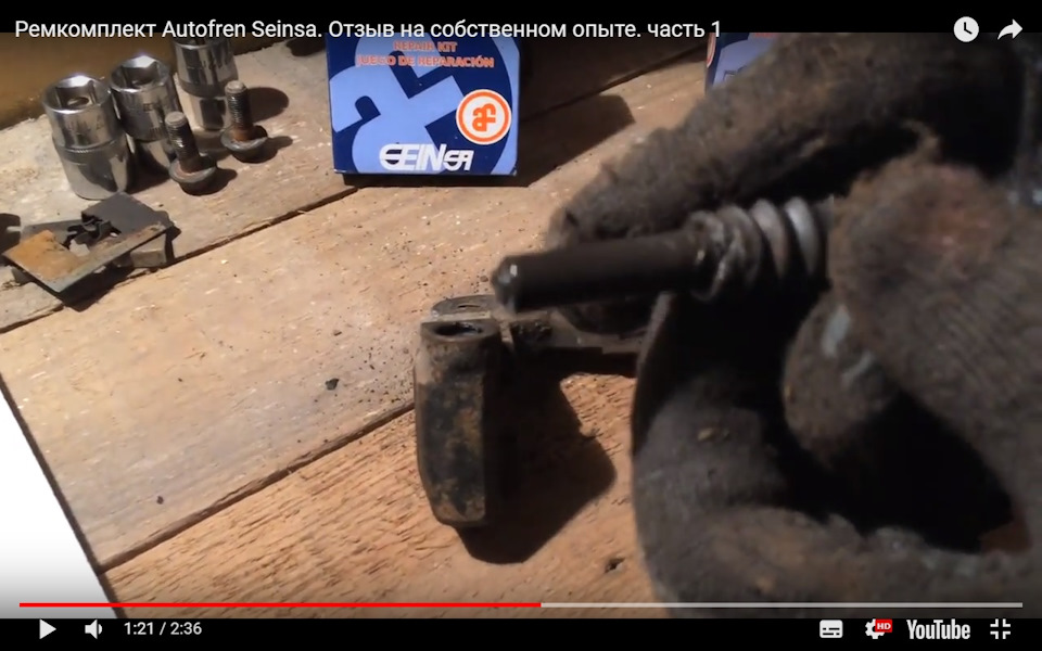

Всем привет!
Как говорится накипело, но тут рассказывать мало надо еще и показывать.
Поэтому специально для вас я записал видео.
Хочу добавить, что возможно поставлю не оригинал, а фирму Seiken.
Видео снято, до изучения вопроса относительно Seiken. Поэтому возможно что это достойная замена оригинала.
В упаковке идет сразу на два суппорта, а цена как за оригинальный ремкомплект на один суппорт.
Но как она себя поведет, мы узнаем через год. Как говорится время покажет.
Так же покупал Frenkit, тоже не внушил доверие.
Возможно потом все три ремкомлекта сравню и расскажу вам.
Так же на видео вы можете оценить, что стало с краской на суппортах спустя один год, грубо говоря одну зиму.
Хотя перед покраской я все тщательно чистил и хорошо покрасил. Об этом я написал тут www.drive2.ru/l/10083858/

А именно — все резинки кроме уплотнительных, которые непосредственно контактируют с тормозной жидкостью — НЕ! бензо-маслостойкие!
В результате если используется не та смазка — резинки распирает, раздувает, они теряют форму и эластичность.
после того как узел становится НЕ герметичным, туда попадает вода и начинается ускоренная коррозия.
что собственно и видно на видео — коричневая смазка.
конечно же если ковырять гвоздем в ухе или в глазах зубочисткой то можно нанести себе вред и говорить потом какие производители плохие, и какие они бедные и несчастные.
Кстати СНАЧАЛА резинки распёрло, потом они перестали держаться на посадочном месте- слетели и только потом их пережало и повредило.
Если кто не верит по поводу бензомаслостойкости — достаточно налить немного карбклинера или бензина в стакан и кинуть туда свои "резинки" через буквально пару минут вы убедитесь в том, что не всё так как хочется.

Вздутие снизу пыльника с первых кадров видно. Собирать надо было правильно. Пыльник-то порван. Сначала пыльник в паз скобы, а потом ось. А у нас привыкли всё в сборе впихивать, а потом плакаться, что кака просочилась внутрь пыльника.
"солидол" или что-то подобное в качестве смазки направляющих — разбухли резинки, слезли, а потом их закусило.
всё очевидно и просто.

Судя по состоянию резинок была использована смазка на минеральной основе. Или на защитный колпачёк попало масло. Не думаю что состав резины сильно отличается у разных производителей. Дело в правильной смазке для направляющих. www.drive2.ru/b/478147371423760499/
Была использована красная смазка ликви моли, которую всегда использую. На защитный колпачок ничего не попадало. Составы резины очень сильно отличаются! Так же как и пластика и металла и всего остального у чего есть состав. На то он и состав что бы его менять. Я не собираюсь под этот говно комплект подбирать какую то специальную смазку, если всю жизнь использую ликвимоли на оригинальных резинках и все супер.
Какую то из этих? www.drive2.ru/l/3942961/.
Они не подходят для резины.
Вот которая красная, написано Антискрипная.
А если пить бензин, то умрёшь, но ты же не собираешься пить воду, потому что машина пьёт бензин и ей нормально…
Цитирую: "Да, она изначально позиционировалась как смазка для направляющих!
Но потом у потребителей начались косяки и производитель понизил её до противоскрипной))
Даже на сайте написал "Не рекомендуется применять для смазки направляющих пальцев суппорта и закладки в пыльники."
НО во многих интернет магазинах, включая Экзист))) и тем более на рынках её продолжают продавать под видом смазки для направляющих."
но ты же не удосужился прочитать то что там написано.

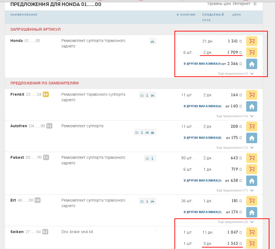

ну ЁКЛМН))) Облазил несколько сайтов, этот сейкен предлагает в качестве замены только экзист по 1300 одновременно с оригиналом по 1700…ну какой смысл убейте меня не пойму ставить не оригинал))))
в автото дешевле это сенса
А теперь давай вернемся к моему посту… 1300 за сейкен это на два суппорта. а 1700 за оригинал на один. и об этом я написал в посте, то есть имеем 1300 против 3400. я думаю это существенная разница. При это если учесть что это просто резинки. то есть на 4 суппорт мы имеем 1300+1000=2300 против 3400+3000=6400
А теперь сам подумай, целесообразно ли это? тратить 6400 на просто резинки? Я тоже раньше думал, что нет смысла брать этот сейкен, пока не узнал, что это цена на два суппорта.
И да, на isnext мне выдавало в аналогах сейкен, так же есть сайт hampo.pro там тоже в аналогах выдает.

А по поводу артикулов вот:
01463-S7A-N00 — Оригинал перед
01473-SV4-000 — Оригинал зад
26050092 — SEIKEN перед
27050054 — SEIKEN зад
