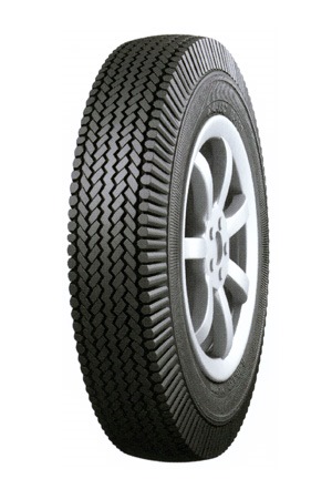

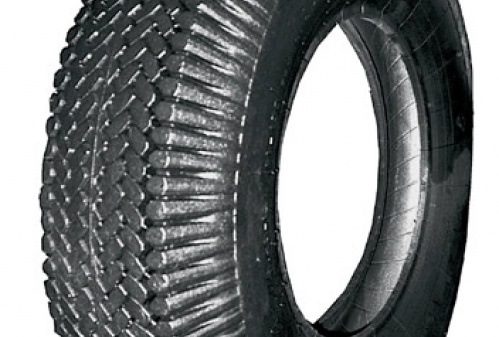

У меня на иже вот такая резина
И что и как не имею значения ) Давайте посмотрим что из себя представляет сие творение _)
М-100
шина легковая
Технические характеристики
Типоразмер:
6.40-13С или 175/80R13
Индекс нагрузки для одинарных/сдвоенных груз шин:
104/-
Индекс нагрузки для сдвоенных груз шин:
Категория скорости:
С
Тип конструкции:
диагональный
Конструкция каркаса и брекера:
текстиль
Исполнение:
камерная
Тип рисунка протектора:
дорожный
Наружный диаметр, мм:
648
Ширина профиля, мм:
182
Статический радиус, мм:
303
Средняя масса покрышки, кг:
11,33
Масса шины, кг (не более):
12,3
Внутреннее давление соответствующее максимальной нагрузке, кг х см2:
5,8
Максимальная нагрузка на одинарное/сдвоенное колесо, кгс:
900/-
Максимальная нагрузка на сдвоенное колесо, кгс:
Максимальная скорость:
60
Обод рекомендуемый:
Е-Э30340
Обод допускаемый:
5J
Ездовая камера:
УК-13М
средняя масса ездовой камеры кг:
0,87
Применение:
Москвич-423, Москвич-426, Москвич-427, ИЖ-2715
Более 60 км не рекомендует производитель ) так как это грузовые шины М-100,
Ну вот как то так )

Ну дела, это надо-же так расшифровать маркировку… 6.40-13C в данном случае С обозначает что шина для коммерческого транспорта ( Commercial) а не индекс скорости тракторного диапазона… Индекс нагрузки и скорости у этой шины 84 N — 500 Кг. и расчётная долговременная скорость 140 км.ч.
Так и ещё кроме того, от большого ума а точнее его отсутствия, сопоставили с размером 175/80R13. А ведь совершенно два разных размера без каких либо или. Разная ширина и разная высота профиля, соответственно и разный диаметр. Разница в три с лишним сантиметра это вам не это.У М-100 высота профиля 99%, тобишь если указывать проценты то выглядело бы это вот так: 160/99-13

Откуда информация о грузоподъёмности 900 кг ? везде пишут 500 кг индекс нагрузки 84N.
Да она выше чем обычная резина на R13, я когда не знал что она r13 думал что диски больше и резина какаято хитроя. Мне что нравится у резины старой, спустила если она то подкочал один раз камеру и опять на долго, будто и не было не чего.
Отличная резина, грузил на ИЖА 700 кг корт покрышки практически не прогнулся, только рессоры. Другой случай был камера спустила в ноль, а внешне практически невидно, чтоб корт прогнулся. Еще один плюс резины М-100 её диаметр, клиренс автомобиля с этой резиной выше, больше чем у "снежинки" зимней.
