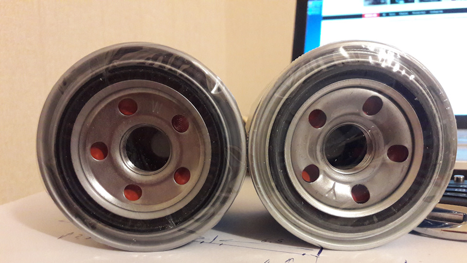

Остался фильтр от Ceed'а. Который улучшенной конструкции 26300-35531. И есть новокупленный фильтр для OPTIM'ы 26300-35504. Визуально я отличия вижу только в размере. По посадочным местам, резьбе, форме и диаметру уплотнителя, прорезям внутри и прочему — полное сходство. И где то на форуме видел совет, типа ставьте от сида, у него больше фильтрующий элемент. Чисто технически они могут еще отличаться только давлением перепуска, но это надо фильтр и масло до усрачки довести. В моем понимании замена возможна и скорее всего даже оправдана. В самой машине фильтр торчит головой вниз, и, насколько помню, запас пространства там есть. Есть смысл на нулевом ТО требовать ставить большего размера фильтр?
UPD______________________________________________________________________________
Полазил по форумам, по каталогам разных производителей и собрал следующую информацию.
26300-35531 — это модернизированный 530 фильтр.
26300-35504 — это модернизированный 503 фильтр.
Между собой 503 и 530 отличаются только размером фильтрующей кассеты. Давление перепуска одинаковое — 1бар. По посадочным местам и прочему они полностью совпадают, так как ставятся на те же двигатели. 530 и 531 фильтр ставят в европейских странах, где межсервисный интервал 30 тысяч км и объем масла >6 литров. Так что опасности от установки сидовского 531 фильтра — никакой. А учитывая повышенный износ во время обкатки, я считаю так и тем более хуже не будет. Следующую замену масла собираюсь делать на 8 тысячах пробега
UPD 2____________________________________________________________________________
На ТО поставили фильтр без вопросов. Места там хватает даже для куда более длинного фильтра

Почему должно выдавить? Я вчера даже со штангелем полазил — размеры по диаметрам, глубине и прочему совпадают. Если внутрь заглянуть, то даже сам материал фильтра и форма визуально одинакова

тут суть вот в чем. они могут быть одинаковые по резьбе/диаметру и даже по высоте, и оба для KIA но важно чтоб давление клапана внутри фильтра было одинаковым тогда они взаимозаменимы, если есть разница даже незначительная на одну или две десятых бара в меньшую или большую сторону, то в лучшем случае тачка просто ошибку выдаст, в худшем вариантов масса)))

Ты плохо знаешь принцип работы масляного фильтра. Там есть обратный клапан (коричневая хня на фотке) и перепускной клапан. Параметры обоих особо не нормируются, потому что первый просто должен не давать стекать маслу, а второй открывается, когда маслянный фильтр забит напрочь и давление на порядок, если не на порядки, превышает норму. Задача последнего в худшем случае обеспечить смазку двигателя хотя бы неочищенным маслом. А учитывая, что сейчас стали чаще делать этот клапан в виде мембраны — упругость до процентов при такой конструкции в принципе соблюсти нельзя, там давление срабатывания может отличаться в разы в разных партиях. У нас вроде традиционная пружинка. Ни за какими десятыми бара давления там никто не следит

Так чем он должен так отличаться, чтобы не подойти? Как бы начальную фразу про выдавливание масла неплохо было бы подкрепить хоть какими то данными )))
