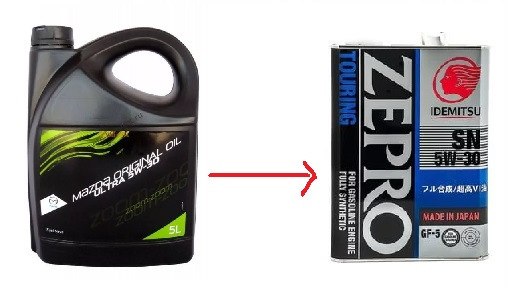

На данном ресурсе идет цепная реакция о переходе с оригинального масла OEM Dexelia (доребрейдинговое названис) для Mazda 6 GH на Idemitsu Zepro 5W30. Одна из основных причин это массовые подделки оригинального масла (хочу обратить внимание оригинальная тара Mazda и этикетrf в этом году поменялись и отличаются от представленного на фото выше), но есть и другие причины.
Кто то хает это масло, говорит что покупаем гидрокрекинг за большие деньги. Кто то хочет попробовать но есть сомнения. Обо всем по порядку.

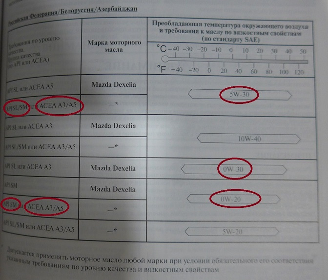

Начнем с мануала. А можно ли вообще применять это масло.
В мануале говорится следующее:
— можно применять масла класса по API SL и выше (т.е. SM, SN) по ACEA как А3, так и А5
— по вязкости от 0W20 до 10W40.
Мануал написан достаточно запутанно, в новой скайактивной мазде манул написан четко для разных стран, требования фактически такие же. Отсюда видно что не такой уж и прихотливый мотор, проглатывает много чего.

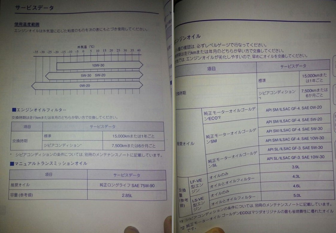

Японский Мануал:
Так же хочу обратить внимание что у Америки и Японии</b> основной стандарт это API соответственно для них будут рекомендации и OEM масла исключительно по данному стандарту, а для стран Европы, Росиии, Украины, Белоруссии и Прибалтики на государственном уровне принят стандарт ACEA, соответственно и мала рекомендуются соответствующего стандарта. Это не означает не как что нельзя в РФ применять масла другого стандарта, эти стандарты не взаимозменяемы, у них расставлены акценты на разных свойствах. Но моторы заточенные под эти стандарты будут работать и на том и на другом стандарте исправно, но с разными последствиями.
Если кратко то API (+ILSAC) борятся за экологию, А Европейцы за антифрикционные свойства.
Соответственно:
— при использовании масел первого стандарта в моторе будет больший износ поршневой
— при использовании второго стандарта мотор быстрей закоксуется.
Т.е. по сути паритет.</i>
* У Европейцев есть и полнозольные масла (А3) и мало зольные масла (С1) и среднезольные масла (С2, С3). Среднезольные и малозольные стоят чуть выше и применяются исключительно на той технике, которая требует таких масел. Японские моторы в плане зольности не требовательны, конкретно маздовские моторы фактически даже не требовательны в плане энергосбережения, просто они могут работать на энергосберегающих маслах и работают на них максимально эффективно (к примеру моторы покаления СкайАктив более требовательны, поэтому даже оригинальное масло 0W20 класса ILSAC а не А5, для них поставляется на территорию нашей страны)

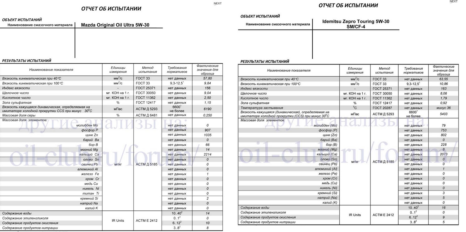

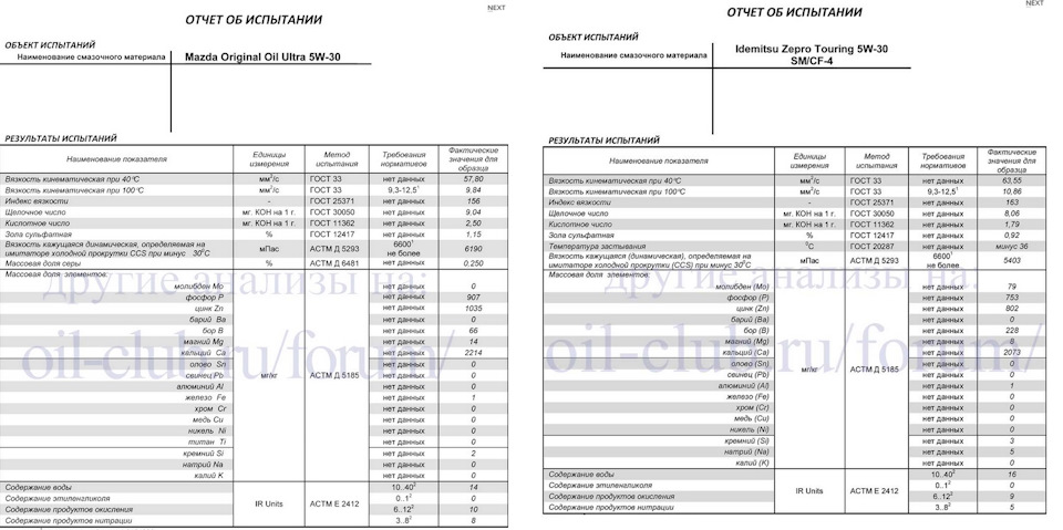

Теперь перейдем непосредственно к характеристикам.
Все данные взяты с Оил клуба.
www.oil-club.ru/forum/top…30-sm-ilsac-gf-4-svezhee/ (SM стандарта, сейчас данное масло продается более высокого SN стандарта)
www.oil-club.ru/forum/top…-oil-ultra-5w-30-svezhee/
Что мы знаем про эти масла.
— Что оба масла гидрокрекинговые (VHVI синтетика), энергосберегающие (HTHS<3.5).
— Разбег вязкостей в пределах SAE 5W30.
— Индекс вязкости в пределах значений одного порядка (но у Идемитсу чуть выше). Характерезует термостабильность во всем рабочем диапозоне. Показатель у данных масел достаточно средний.
— Зольность. В первую очередь характеризуется стандартом. Идемитсу — это среднезольное масло, Декселия- полнозольное. Именна эта зольность и коксует мотор.
— Щелочное и кислотное число. По этому показателю мы пытаемся судить стартовые характеристики масла и его работоспособность по результатам эксплуатации. Границ и рамок по факту не кто не знаеь. Условно принято считать что когда эти показатели встречаются в значениях, то масло выходит из строя. Щелочное число характеризует способность масла противостоять разного рода воздействиям (в том числе и качеству топлива). Кислотное число показывает степень окисления. Что мы видим У Маздовского масло выше щелочное число, но и достаточно высокое кислотное, а Идемитсу все наоборот (это объесняется его стандартом). В процессе эксплуатации из практики Щелочное число резко падает через несколько тысяч и примерно любое масло основной период своей эксплуатации работает в диапозоне меньше 3.5-4, а вот окисляется масла более планомерно и соответственно масло с меньшим кислотным числом дольше остается работоспособным. Здесь я поставлю в целом паритет, за маленьким преимуществом Идемитсу.
— Температура замерзания и динамическая вязкость. Температура застывания у этих масел примерно -36, но вот Маздовский продукт густеет значительно раньше.
— Ипоряемость по НОАК у этих масел в пределах 13% — нормальный показатель для гидрокрекинга.
— Масовая доля серы. Характеризует уровень качества присадок. У качественных европейских масел этот показатель всегда ниже. Этим показателем европейские производители компенсируют зольность. Значение 0.3 это норма для качественного азиатского масла. Здесь преимущество конечно за маздовским маслом.
—Фосфор цинк это основные антифрикционные присадки. Они оказывают основное влияние на зольность. У европейских масел их соответственно больше, у азиатских они ограничены стандартом АPI. Т.е. по антифрикционным показателям маздовское масло впереди. Но оно соответственно быстрее и закосует мотор.
— Молибден — модификатор трения. Азиатские производители т.о. компенсируют недостаток антифрикционных свойств. Европейским обычным маслам этот компонент зачастую ненужен. Именно отсюда на европейских маслах моторы работают громче.
— Кальций это моющая присадка актуальна для некачественного топлива. Но в какой то степени тоже оказывает влияние на зольность. Здесь конечно паритет.
— Бор это своего рода нейтрализотор который лиувидирует последствия моющих свойств масла. У более качественных масел этот компонент присутсвует в достатке. Здесь преимущество за Идемитсу.
Отсюда и делаем выводы.
Маздовское масло это хороший европейский середничок — и считаю что достоин быть OEM продукцией, кто бы что не говорил.
Идемитсу это масло с высокими показателями в классе Американского стандарта и среди гидрокрекинговых масел.
По статистике именно Оригинальное Европейские масло очень рано коксует азиатские моторы и вызывает масло жор. Азиатские моторы не так температурно нагруженны как европейские и соответственно возможно тех антифрикционных свойств которые определены стандартом API SN на сегодняшний день хватает с головой для пробега в 300тыс, именно столько и закладывает японский производитель.
Что касается базовых свойств этих масел, то я оцениваю их исключительно по НОАК и динамической вязкости и индексу вязкости. Ноак 13% свидетельствует а 100% гидрокрекинге, у синтетических масел этот показатель может быть даже в 2 раза. А вот что касается динамической вязкости, то тут явное преимущество за Идемитсу.
Эти масла можно условно считать равными с учетом акцентов данного стандарта (если не брать во внимание Зольность), но при этом у Идемитсу чивствуется не большое преимущество во многих показателях. Я свое предпочтение отдаю среднезольным маслам.

Для себя я сделал выбор именно IDEMITSU ZEPRO 0W30. www.drive2.ru/l/465599194971767420/.
Данное масло идентично по составу IDEMITSU ZEPRO 5W30, но с более лучшим показателям по динамической вязкости с небольшим содержанием ПАО. При этом унего вязкость при 100градусах вообще идентична Декселии без какого либо разбега по SAE/
www.oil-club.ru/forum/top…o-0w-30-api-sncf-svezhee/
Оба эти мала всесезонные, но в принципе эти масла можно чередовать зимой и летом для тех кто летом любит погуще

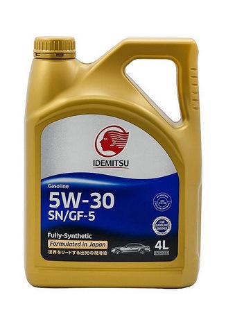

А ВОТ ЕЩЕ ОДИН РЕЦЕПТ СЧАСТЬЯ
Это Идемитсу Вьетнамо-Сингапурского происхождения.
Вот ссылка на его доребрейдинговый аналог www.oil-club.ru/forum/top…xtreme-eco-5w-30-svezhee/.
Да это масло чуть похуже чем Zepro. Снижено щелочное, отсутсвует Бор, показатель динамической вязкости на пределе. Но у него идентичные антифрикционные и моющие присадки, присутствует молибден. При этом Кислотное еще ниже, зольность тоже снижена и серы меньше.
С учетом его цены (на 800-100ор дешевле чем Зепро за 4 л) его можно менять в два раза чаще чем тоже Зепро, и в этом случае это скажется только лучшим образом на работе мотора (на интервалах до 5-6 тысяч, оно будет точно полностью работоспособно, при этом мотор будет закосовываться существенно ниже).
По факту именно это масло идентично по уровню с учетом акцента стандарта (без учета зольности) заводской Декселии.
Истинные Японские масла Такие как Идемитсу или ЕНЕОС с японского рынка по составу как раз близки к данному маслу. Их просто чаще меняют на фирменных заправках. При этом уже не раз доказано что такие масла легко живут даже за 10тыс (критического с ними ничего не происходит).А такие масла как Zepro идут в упаковки OEM продукции

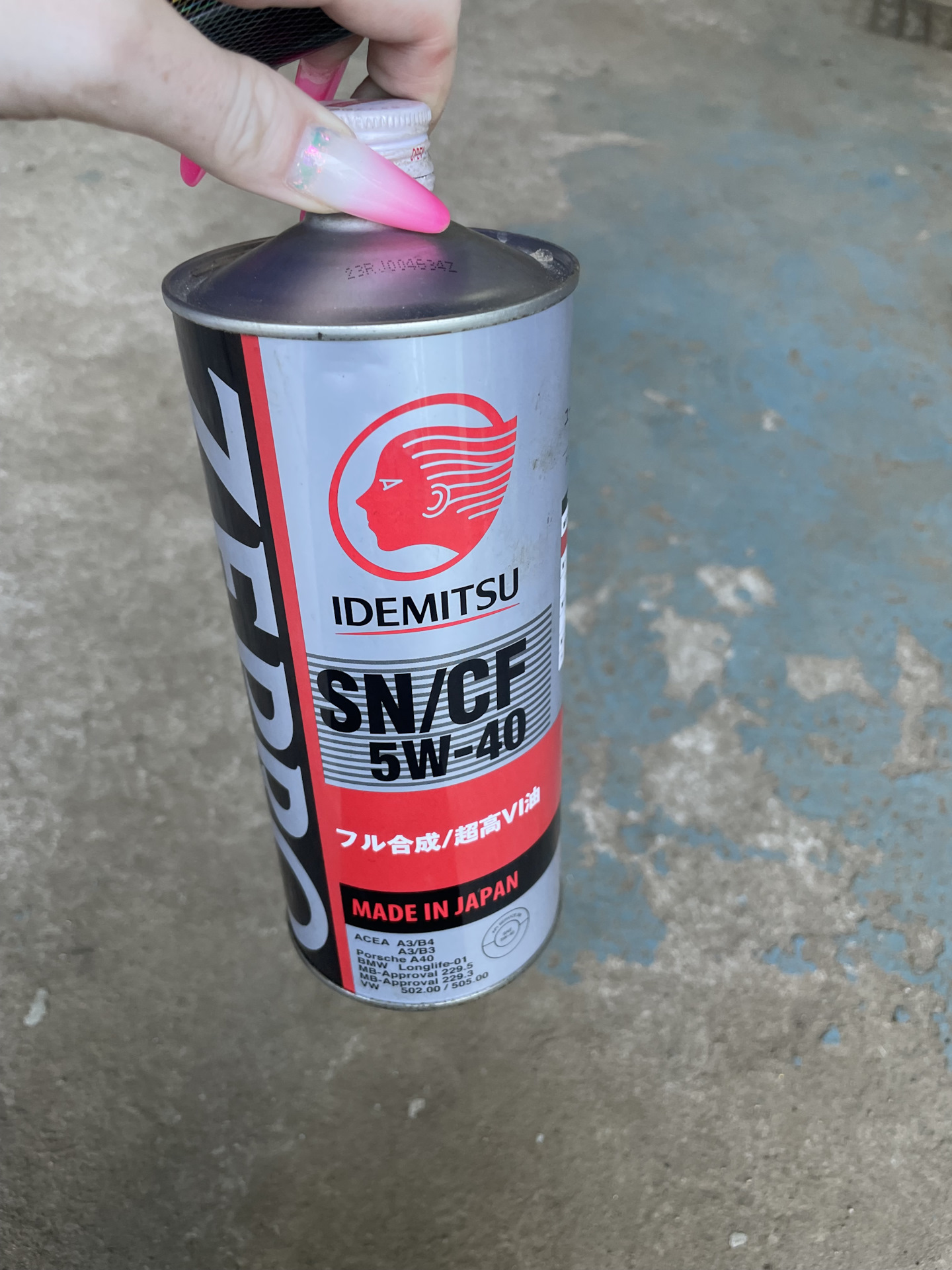

Посоветуй для жаркого климата масло. У нас летом до 40° доходит, зимы как таковой нет, температура зачастую плюсовая. Идемитсу 5w30 норм будет? Или всё же на Маздовское продолжать лить?
Для жары w40 лучше
Я в прошлый авто заливал Идемитсу Зепро Рейсинг 5w40, отличное масло, не горело посравнению с Мобил, двигатель постоянно крутил до отсечки. Если и в Мазду заливать Идемитсу Зепро Рейсинг?
Вот кстати мои маленькие наблюдения и сравнения по маслам Мобил, Идемитсу Тоуринг и Идемитсу Зепро Рейсинг.
www.drive2.ru/l/4169273/
www.drive2.ru/l/4448348/
Я если честно не стал бы заливать Идемитсу Рейсинг. Во первых это масло для околоспортивной техники. Например MPS или EURO R. Но и менять его надо почаще. В нем шквал присадок и зольность высокая.
Евро 5W40 для гражданской техники для обычных условиях вождения мне кажется лучше подходит, но у него база хуже чем у Рейсинга.
Опять же в Мазду и в любую азиатскую технику я бы не стал лить выше 5W30 SN или А5.
