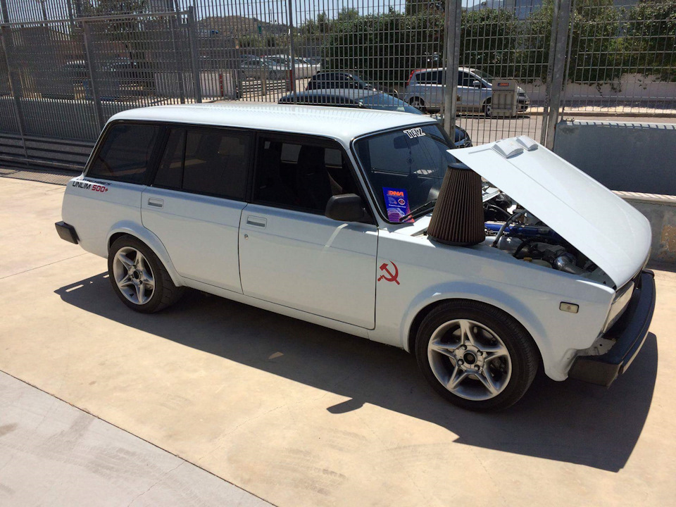

Короче вот я о чем . В марте этого года я решился наконец, поставить в Сливу воздушный фильтр нулевик, давно об этом думал, и не знал как осуществить . Но для начала пред история!
Мой очень хороший знакомый друг, два года назад было дело, пригнал мотоциклы несколько штук в упаковках, и говорит что т .к. у него свои клиенты ( в основном это спортсмены ) которые гоняют и по бездорожью и в пыли, короче он их еще дальше дорабатывать увез. На нашу греческую фабрику DnaFilters. То есть он покупает мотоциклы, а к ним подбирает фильтры, и настраивает прямо на фабрике их- есть такая услуга у DNA, и продает их настроенными и с качественными фильтрами для гонок по пыли и грязи
Я удивился, узнав, что в Греции делают самые лучшие фильтры для супермото, супер авто, и не ожидал что все самое лучшее может быть рядом и настолько близко ! Тогда пару лет назад у меня и в мыслях не было и себе такой же поставить, но я загорелся, мне стало интересно .
До этого момента стоял фильтр HKS. Это недешёвый фильтр, и т.к. машина не на повседневку, а так 3-4 раза в месяц погонять, я, можно сказать, его совсем и не чистил. А что там, думал, будет? Грязи пыли на нём не видно, ездил мало, значит чистый)) НО! поставив фильтр DNA, через пару месяцев сам увидел, как он поменял цвет и уже видно на нём частицы грязи(пыли). И тогда я понял и убедился что нихрена этот ХКС не фильтровал как надо.

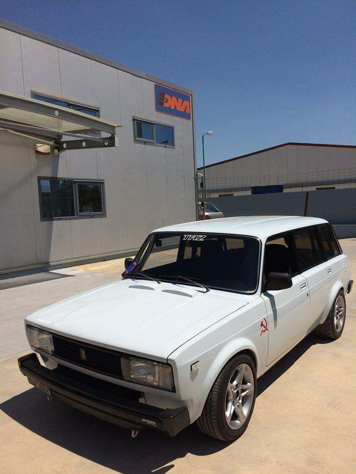

И вот в этом году все -таки сбылось! Я договорился с руководителем приехать на фабрику, и чтобы мы поработали над установкой. Как мы это сделали подробно описано на сайте
Dnafilters.ru
. Вы можете об этом прочесть в блоге. На это ушел целый день . Мы взяли фильтр самой крутой модели (конус) серии RV, который рассчитан как раз под нашу мощность . И сопоставив его размеры и конфигурацию стали думать над грамотной установкой . Сработали мы очень даже отлично)) . результат на фото)
Каковы ощущения после установки ?
Без каких либо замеров я чувствую что машина на верхах стала резвее. Очень часто задаваемый вопрос: считаешь, что от нулевика есть реальный приход?
Да, реальный приход есть. НО. Во первых нулевик нулевику рознь.
Во вторых, без корректировки программы т.е чип тюнинга это совсем маленькая разница, не заметная почти совсем на маломощных и стоковых двигателях .
В нашем случае, замеры показали что, проходимость воздушного потока
у HKS чуть больше 6000 LTR / MIN,
а у нулевика DNA за 10000 LTR / MIN.
А по всем данным работы нашего двигателя .(объем, .обороты, давление турб. и т.д.) нам надо как минимум 8000LTR / MIN.
Так почему же не дать ему вздохнуть по легче и по больше, и при очень хорошей фильтрации 98-99 %?)) И я заявляю по своему примеру, что реальный приход мощности есть!

На фото можно сравнить разницу, новый фильтр "малыш" на бачке и основной фильтр на котором проехал от силы 1000 км. И после этого, я еще больше убедился, что DNA делает свою работу как надо и на совесть. И кроме того, пропускаемость воздуха у него почти в два раза больше чем у HKS. Результат сравнения после замеров, стоявшего фильтра HKS и нового фильтра DNA RV серии, плачевные)))) У HKS проходимость в два раза меньше! О фильтрации речи быть не может .

по структуре фильтрующего материала очень похожи на фильтры K&N )а как посчитали необходимую пропускную способность?это на весь фильтр или на единицу площади? просто я прикинул что на моем моторе учитывая что расход воздуха больше 140 г/сек в диапазоне 4500-6500 то получается что 140*60(сек)*1.2(плотность воздуха при 20 градусах) будет 10080 л/мин у вас думаю побольше расход воздуха раза в два)может неправильно понял
Согласен, что похож
Да, похож на КН. НО чтобы понять разницу, советую почитать здесь: www.drive2.ru/b/476850772336705905/
и посмотреть вот эти видосы:
APR-Stavropol
пропускная способность всего фильтра, не на единицу его площади.
на счет потребности твоего двиг. ты посчитал не правильно! Тебе 5000 LTR / MIN с лихвооой будет!) как раз в два раза меньше чем мне))))

Я думаю нулевик такого размера мало отличается по площади фильтрующего элемента от обычного фильтра, так что получилось по моему правильнее назвать кастом-фильтр. А там внутри раструб есть? Если нет — добавить внешний, пропускная способность ещё возрастёт.
И всё таки я бы раструб с обратной стороны добавил.
