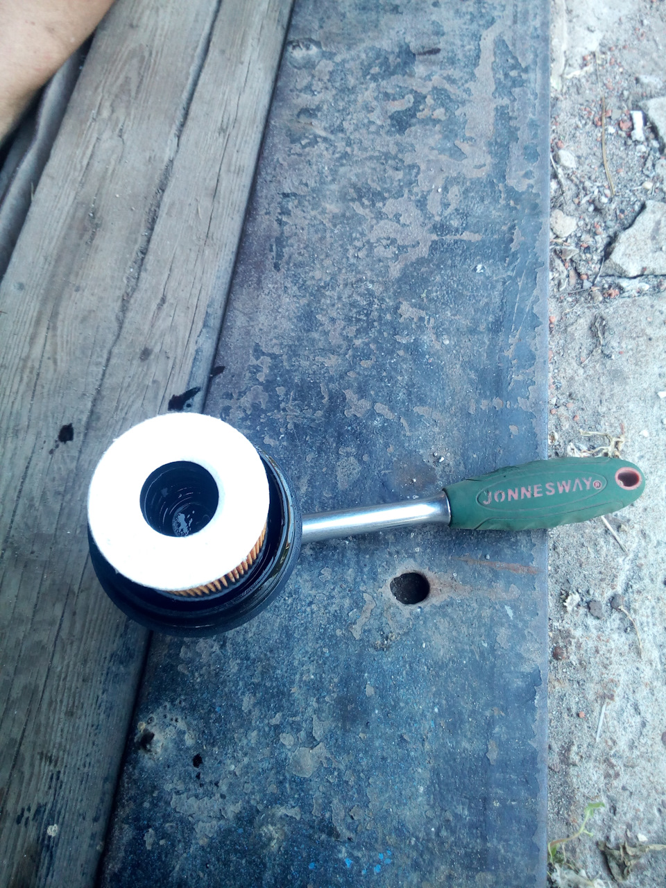

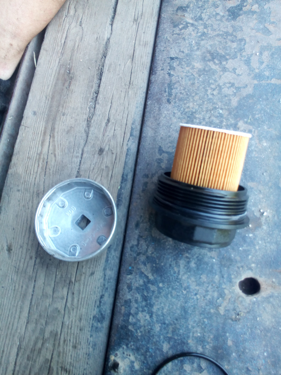

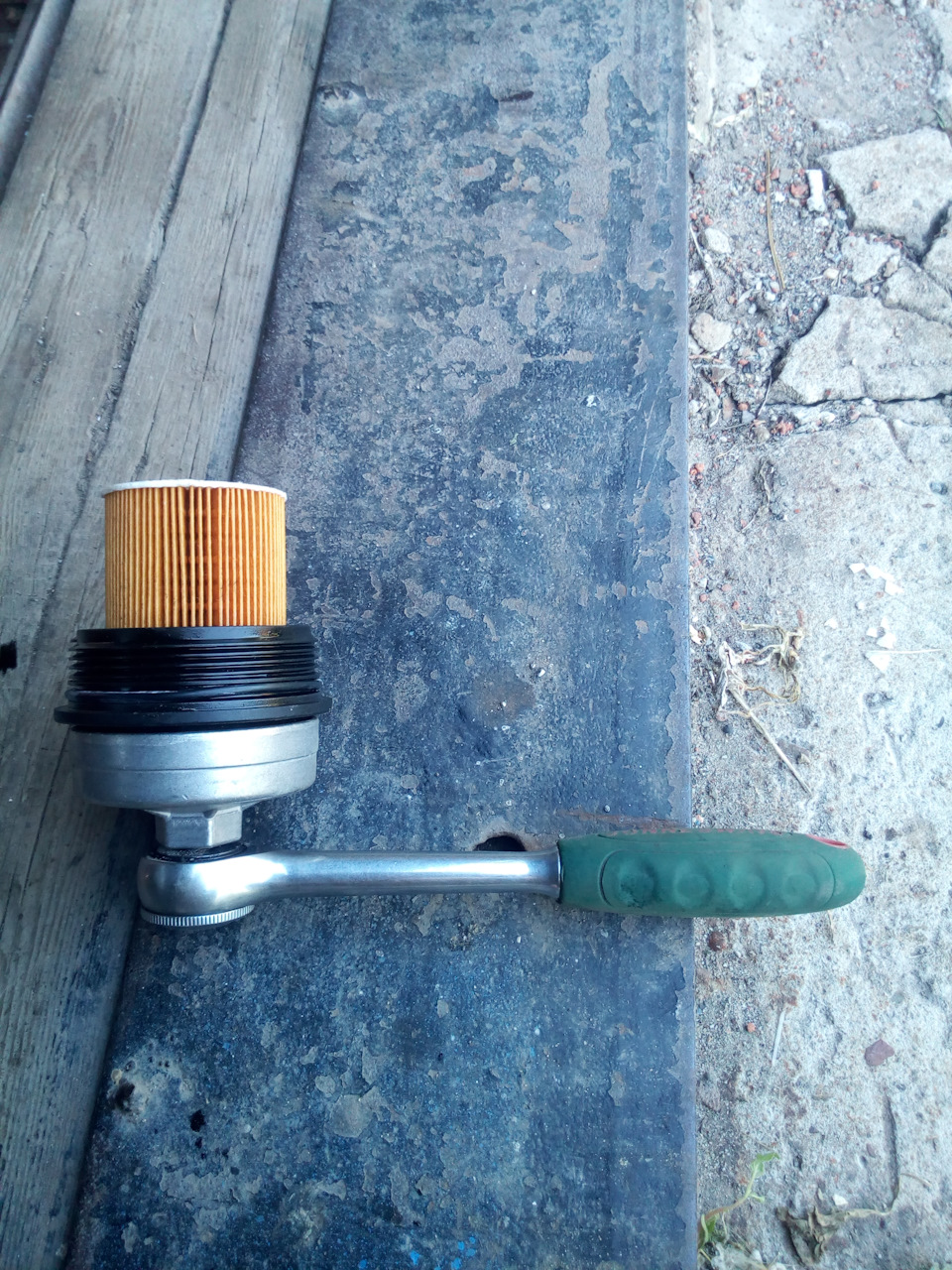

Давно надоело откручивать крышку бобкой №4. Долго присматривался на Али к: Алюминиевый Масляный Фильтр Ключ Гнездо Remover Инструмент 74 мм 14 Флейта для BMW AUDI Benz
При очередной замене масла померил крышку. 74мм 14 граней.
Купил, и вот дождался замены масла. Съёмник немного болтается, при сильной затяжке проскочил грани, но теперь я не боюсь сломать крышку( за мной такое водится). Можно подложить тряпку и будет плотно сидеть.

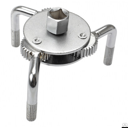

Блин, какие я только не покупал (и цепочку и серп и еще какой-то)… все тлен… то места мало, то расположен криво (говорю про разные машины). Когда последний раз исполнял роль побалтывающейся под машиной сопли — поехал в магазин и прикупил данный вид… В общем в моем списке съемников — этот на первом месте! И компактный и универсальный. В общем доволен аки слон!
я купил на местном авторынке нечто похожее при первой замене масла: www.drive2.ru/l/1384959/
И я также купил . Только взял фирменную фирмы Licato . Подошла хорошо плотно сидит
