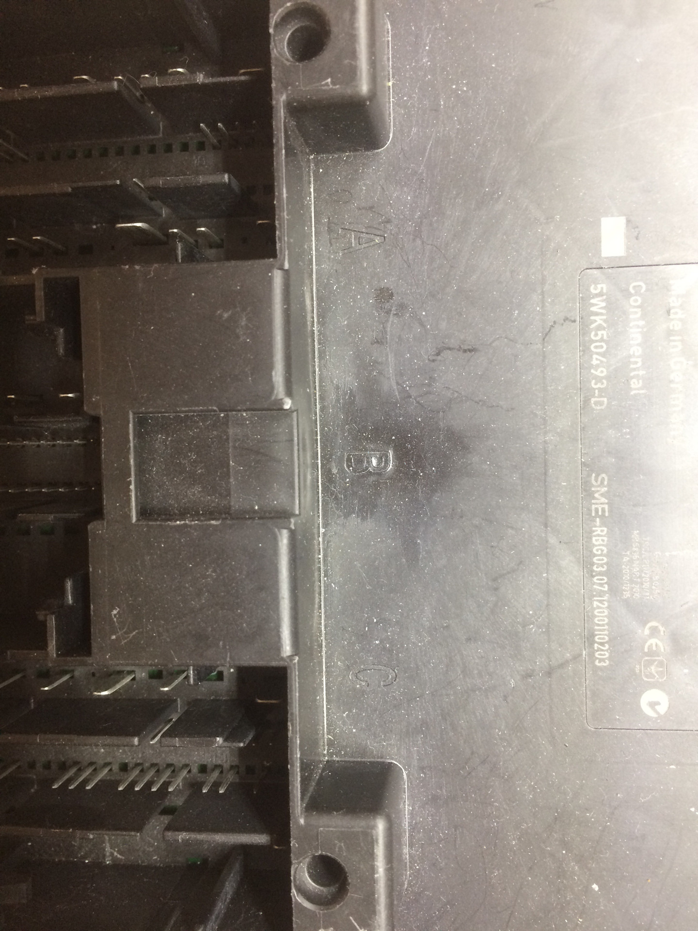

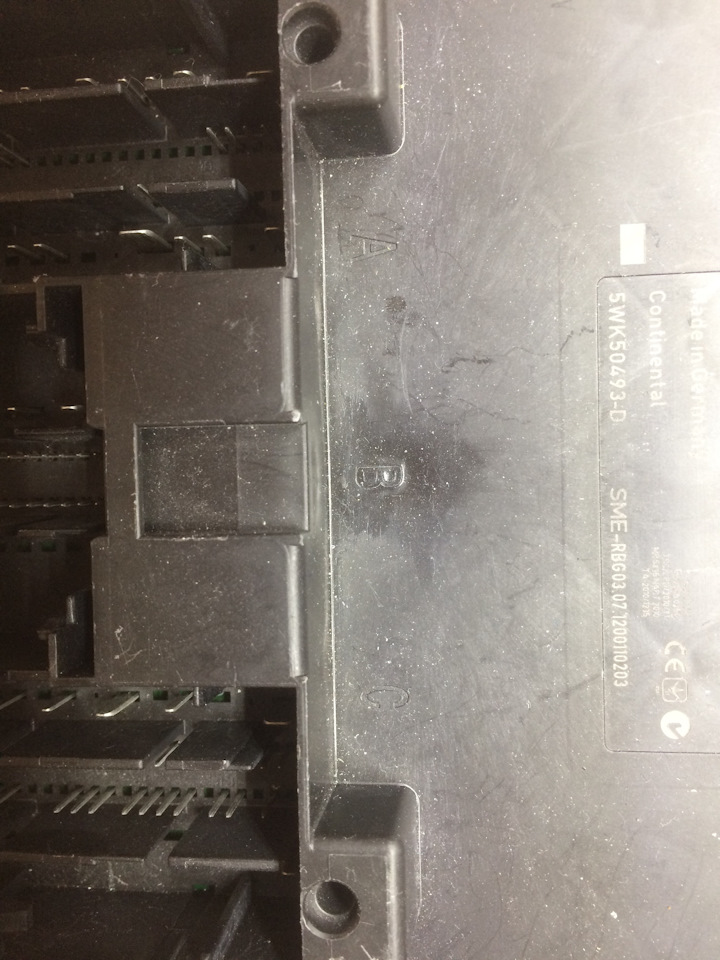

Еще года 2 назад была изучена схема электропроводки
и вместе с кнопками ESC и SET были подключены провода к красному разъему кнопок центральной консоли и протянуты до блока центральной электроники BCM, но в спешке оказывается я их не подключил, а оставил возле разъема 73с, но об этом позже. Поступило предложение попробовать активировать эту штуку и я согласился. После проделанной работы я увидел следующую картинку
Дальше по кодировкам блоков помог Евгений Squader сделать все "как" с завода) Но и это не принесло результатов. Кнопка не отвечала мне взаимностью…
Далее с помощью ковырялок, рук и какой-то матери я разобрал чуть пластиковых деталей и увидел, что в свое время просто не подключил провода в нужные места. Обжал провода нужными пинами и вставил их на штатные места и увидел долгожданное свечение кнопки при нажатии.

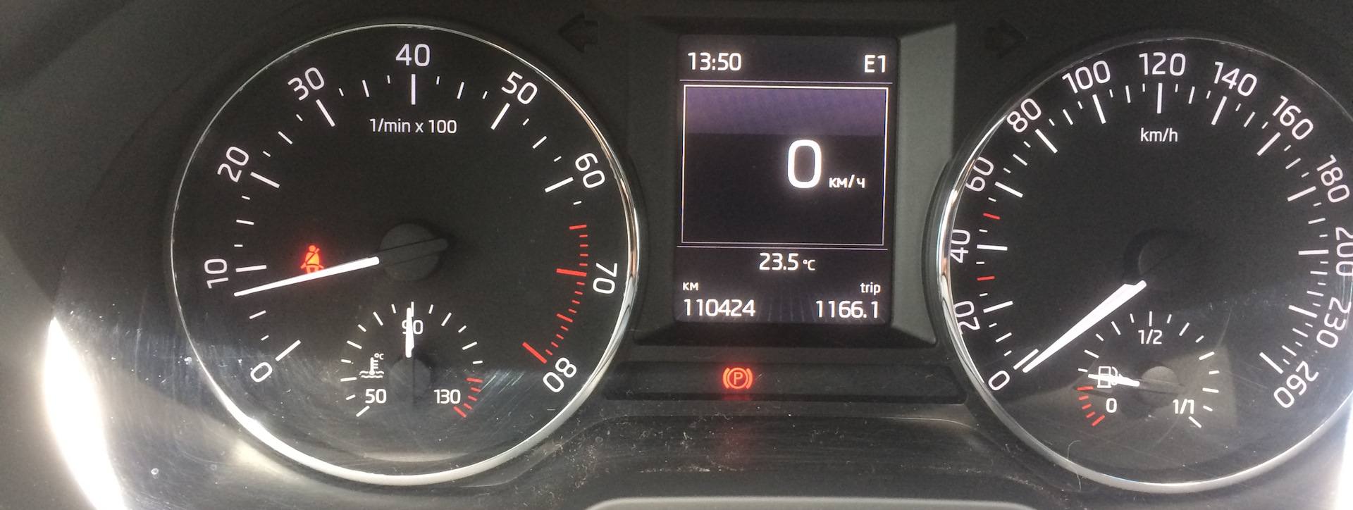

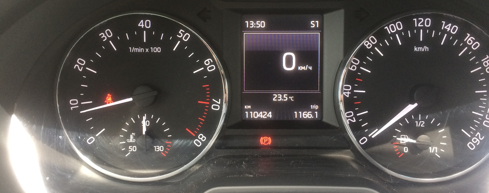

Ну и на панели теперь в обозначении передач КПП теперь не только D и S, но теперь и E — эко.
Ну и в завершении хочу сказать, что при ручном переключении режима рейки в 44 блоке не удавалось достигать такого эффекта в рулевом управлении. Очень доволен))) Спасибо всем участвующим огроменное!

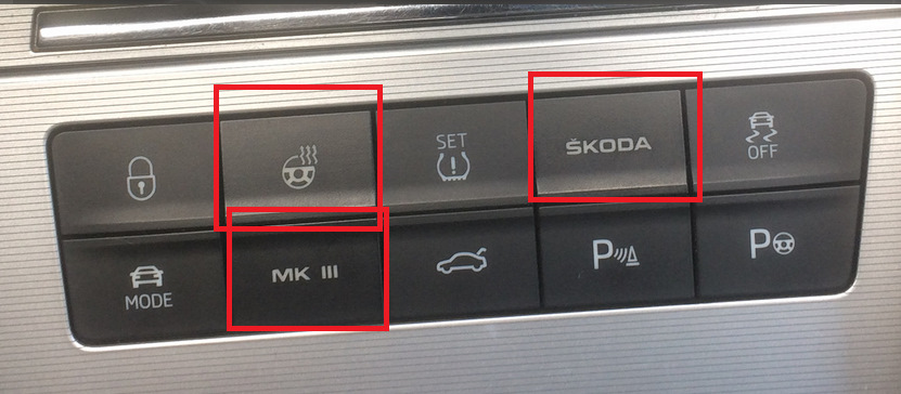

А что делают кнопки mk iii и Skoda?

Еще вопрос по панели — интересует выделенные кнопки- это гравировка или продаются такие панели?
elgr набери в поиске на драйве)
Добрый день.
Подскажите как определить какой из трех разъемов T73С
Над ними написано А В С
Спасибо
