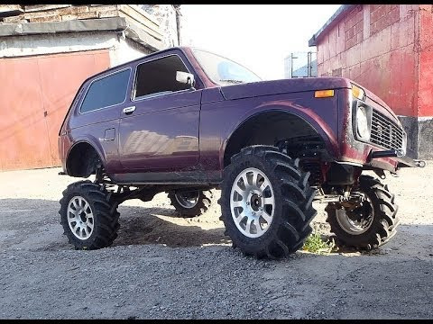

Всегда мечтал сместить переднюю балку от кузова шевроле нивы, оторвав ее в низ, для того чтобы сделать самый правильный лифт подвески, без изменения углов работы ШРУСов и наконец то этот день настал!) В этом нелегком деле мне помог друг, за что ему огромное спасибо! И так по порядку. Для отрыва балки от кузова нам понадобится комплект,
состоящий из:
1. Проставок под кронштейны передней подвески 4 шт.;
2. Проставок под подушки двигателя 2 шт.;
3. Проставок под передний стабилизатор 2 шт.;
4. Проставок под задние пружины 2 шт (чтобы не ездить с задранной верх мордой машины);
5. Монстросошки;
6. Удлиненные растяжки редуктора.
Данный комплект (+6см клиренса) я приобрел еще зимой у своего друга Mikhail59 www.drive2.ru/l/459994434449210728/
Так же нам понадобится крепеж под проставки:
1. Четыре болта размером М10х30мм, 4 шайбы, 4 гровера для проставок стабилизатора;
2. Два болта размером М10х30мм, 2 широкие шайбы, 2 гровера для проставок под подушки двигателя.
3. Четыре болта размером М12х110, 4 широкие шайбы, 4 гровера для проставок под передние кронштейны подвески.
И в идеале нам нужна смазка для крепежа, чтоб он со временем не закис, я использовал графитовую в баллончике.
Для начала, чтобы пререйти к отрыву балки, нужно загнать машину на яму и снять:
1. Колеса,
2. Ступичные узлы в сборе,
3. Привода в сборе,
4. РПМ (СРПМ),
5. Заводские растяжки редуктора,
6. Бампер,
7. Усилитель бампера.
Так же надо открутить гайки шпилек, которые крепят оба кронштейна передней подвески, снять с кронштейнов тормозные шланги и провода АБС (если есть),
открутить гайки от болтов подушек двигателя,
ослабить по 5 гайек с каждой стороны на кронштейнах передней подвески.
Когда все это сделано — ставим стойки опоры под нижнюю балку и опору под картер двигателя (но она мне не пригодилась, двигатель никак не сможет упасть, потому что при опускании движок опирается на рулевую рейку, и она не прогинается нисколько под его тяжестью).
Откручиваем усилители лонжеронов, которые идут от кронштейнов передней подвески до крашбокса.
Берем небольшую доску и реечный домкрат, подкладываем доску под лапку реечного домкрата и поднимаем машину с переди за крашбокс.
При подъеме машины шпильки, установленные на лонжеронах начинают выходить из верхних отверстий передних кронштейнов, так же выходят болты вместе с подушками двигателя из своих кронштейнов.
Дальше я снял заводские кронштейны передней подвески с их посадочных мест.
Выбил кувалдой шпильки, которыми с верху крепиься кронштейны передней подвески к кузову,
потому что нужно в место шпилек поставить 110 мм болты. Зубилом я срезал стопорные пластины этих шпилек. Следом мы заменили заводские кронштейны передней подвески, потому что один был уже сломан,
на усиленные
www.drive2.ru/l/477259515784331935/ обваренные листами 5мм и 3мм железа по периметру, для надежности и лишь чуть наживили их на 4 гайки к балке передней подвески.
Чтоб не поднимать машину реечным домкратом слишком высоко - мы просто сняли балку, сбросив ее со стоек-опор. поставили кронштейны под подушки двигателя. Потом мой друг держал балку, а я наживил ее к проставкам подушек двигателя.
Дальше я взял 110 мм болты, поставил проставки — бочонки сверху усиленных кронштейнов передней подвески, продел снизу этих кронштейнов болты и наживил их на гайки.
Подставили домкрат под балку передней подвески и начали ее поднимать вверх. Затянули крепеж на подушках двигателя и их проставках.
Затянутли крепеж на кронштейнах передней подвески и затянули крепеж на проставках кронштейнов передней подвески.
Все готово — балка оторвана на 6 см в низ.
Теперь остается поставить проставки под стабилизатор, монстросошки, удлиненные растяжки и собрать все в обратной последовательности. Так же после воткнуть проставки под задние пружины. Читайте об этом в следущей части 😉
