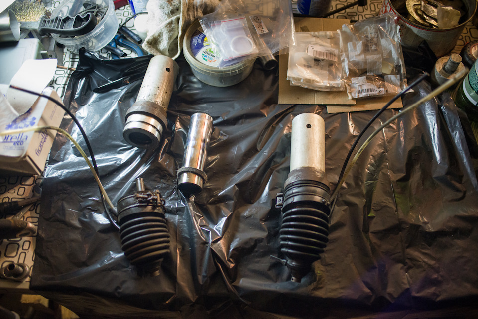

Вот, например, стойки подвески…
Тут все тоже не как у людей с навороченными амортами… Тут все иначе!
Простейшие создания, с микронной точностью изготовленные… Все просто — цилиндр, поршень, шток, пыльник. И уплотнительные колечки. Целых три!
И вот если на узел сей покласть с высокой башни, да раз тыщ в сто не поменять колечки эти, то поршень будет елозить по цилиндру, задиры оставляя, подклинивая и прочие гадости делая.
Как результат — плавность хваленая да мягкость улетучиваются…
А не хотелось бы!
И потому заказаны были превентивно колечки эти уплотнительные да заменены, чтоб ехалось приятно и комфортно…
В гидроситроенах ведь особенно хорошо работает правило, когда экономия и невнимательность к мелочам имеет очень дорогие и печальные последствия.

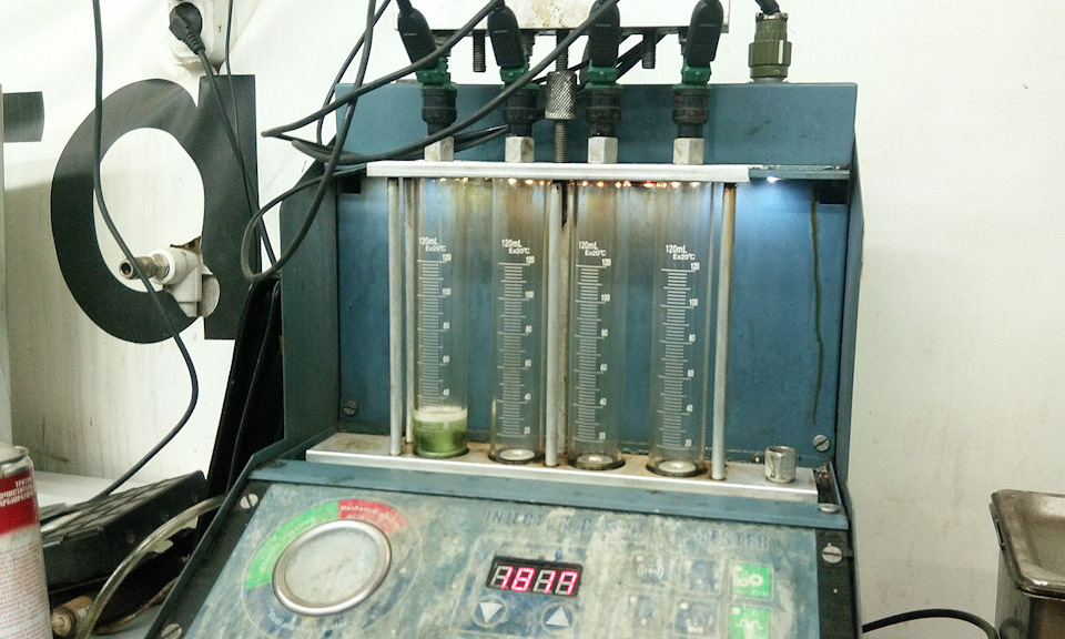

Сняли рампу с форсунками, посмотрели как работают в лучшем случае полторы из 4х… Теперь понятен стал дальнейший план…
На следующий день оттараканил я аж 8 форсунок (ну были у меня запасные еще)) на диагностику и промывку.
Ох и едреный этот винс! Ажно краска с форсунок облезла!
Но вместе с тем и прочие отложения тоже… И по словам промывальщика форсунок — все они теперь хорошие, работают как надо…
Что ж! Тогда пора их ставить да пробовать снова оживить мотор!

Форсунки тоже от долгого ничегонеделанья отрофировались.
Еще непонятно, что у тебя в цилиндрах.
Это все логично и верно!.. поэтому и мотор не сразу заводил, а покрутил его вхолостую, чтоб маслом там как раз все и помазалось…
Ну а что внутре — надеюсь, хорошо. Так-то он в сухости все это время провел…
