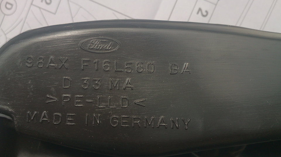

Поставил новый комплект с таким же артикулом 1 135 388. Оказалось, что это не резина, а беспонтовый дубовый пластик, с которым перемещаться можно лишь по ровному асфальту. Если умудриться им что-либо цепануть, так такое чувство просыпается, что у тебя там или колесо отвалилось, или подвеска развалилась. Мрак.

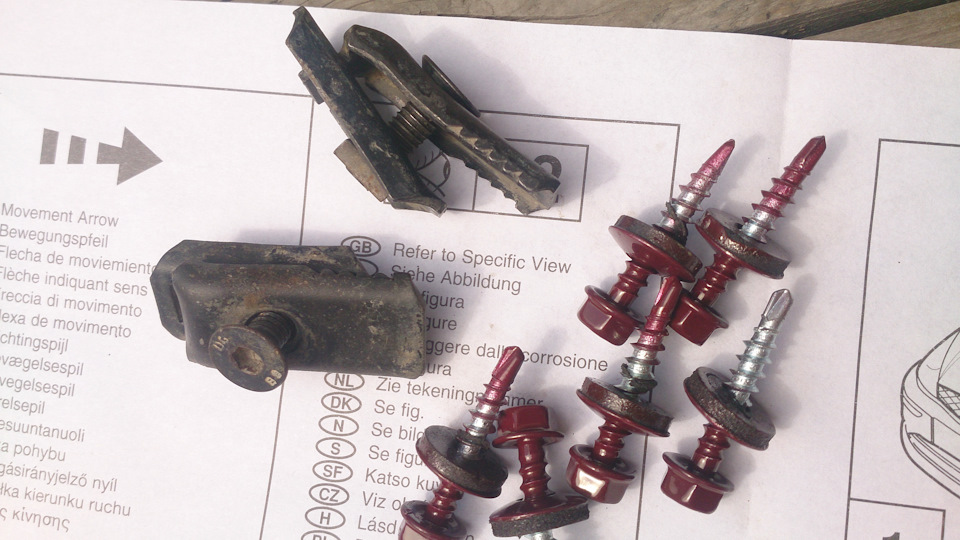

Поэтому меняем крепеж на такой: по одному "крокодилу" и 2 самореза кровельных на каждый брызговик. Сейчас вряд ли он куда-то денется со своего места =)

Где купить такие крокодилы? Все магазы уже объездил, нигде нету! Может код есть?
Есть конечно, это оригинальная крепежка фордовская. Добавил информацию в пост. Ford 5016703

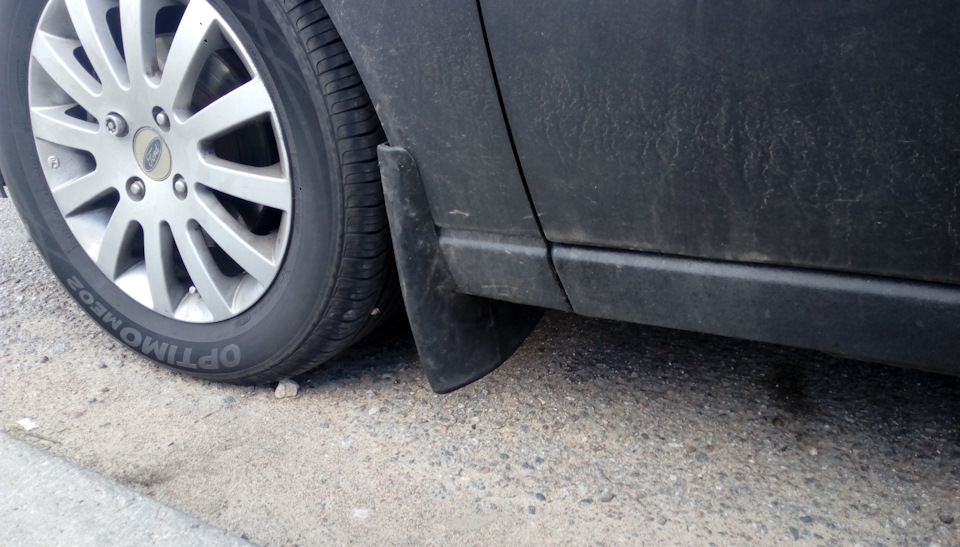

Из плюсов — широкие и мягкие. Из минусов — низкие, но с учетом мягкости должно быть норм, зима покажет.

Общий план
Слушай, ну ничего вариант-то. Я видел п*** какие убогие, эти нормальные за свои 300 рублей!

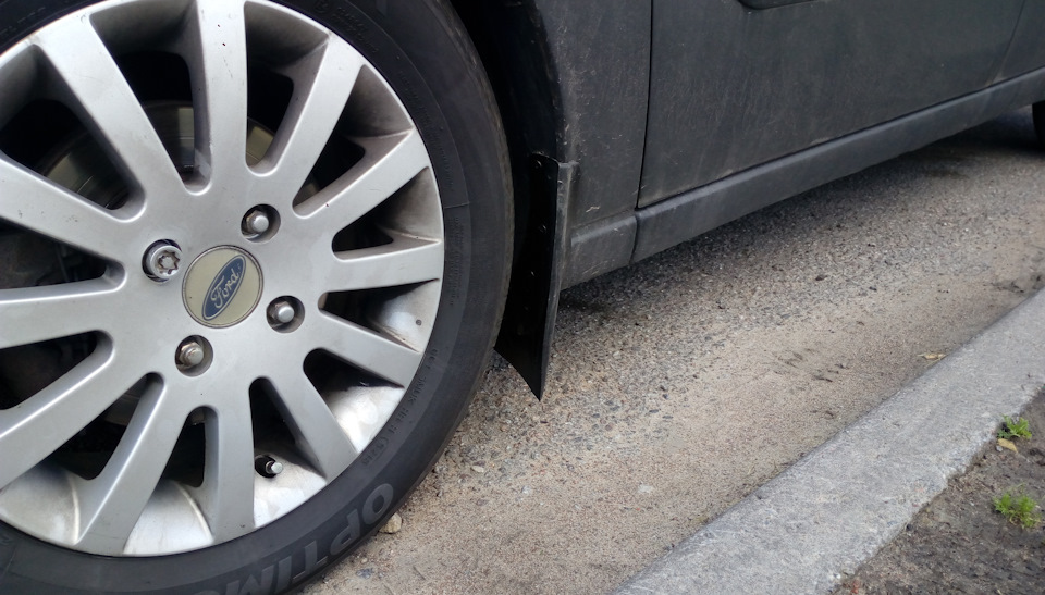

Общий план
Крепил на что? Также на саморезы?
181 рубль за оба=)
6 саморезов к локеру — на века)))
