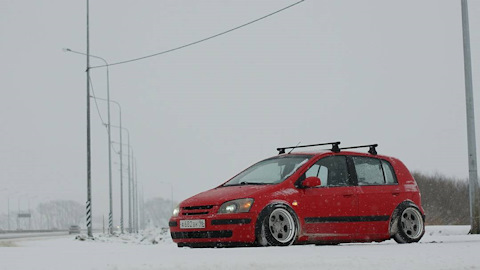

Приветствую Вас мои подписчики и гости ! Сегодня порадую вас фото с примерки моих зимних дисков с параметрами r15 8.25 et30 . На самом деле на диски обута резина и они стоят на машине, но хороших фотографий нет. Машина грязная, погода часто меняется и не вижу смысла ее мыть.
Текста особо много писать не буду что бы никого не запутать. Все будет в комментариях к фото .

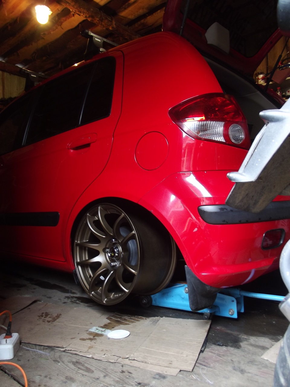

С резиной 165 45 данные диски можно поставить без дополнительного развала .
От диска внутри арки еще около 2 см, можно ставить 9 дюймов с 30 вылетом .
На штатные шпильки нельзя ставить проставки 8 мм, поставил спереди 3 мм .

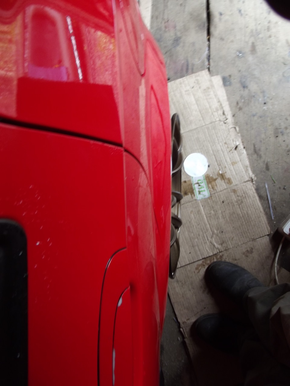

Когда снял шайбы сделал замеры диска относительно кузова в разных положениях . Потом вернул свой развал, схождение у меня выставленно неплохо. Наверхнем левом болте шайба 0.8 мм, нижний левый 3.8 мм, нижний правый 3 мм .

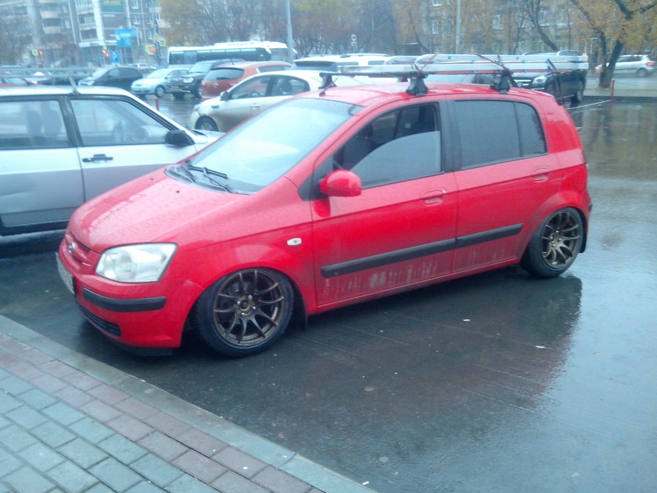

да вот, сам себя не понимаю, как так, хожу, смотрю на них, а ни как что то не примерю, сейчас чуть теплее будет, примерю ;)
сзади вообще круто смотрится, даже больше летнего варианта кажется. Но вот спереди…арки такие огромные, что эти диски в них невероятно теряются.
на большинстве машин в нижнем положении колеса втягиваются во внутрь, в ездовом так же как и сзади, диск за пределами крыла . сей час уменьшил развал на сколько это возможно у меня, около 2 градусов наверно и диски теперь как летом торчат . еще проставки 3 и 5 мм поставил

на самом деле изза высоты профиля натяг не сильный, я уже до 2 атм спустил и все ок .
резина 175 55? на 8.25 верно?
да, но стоит сделать поправку на то что это зимняя резина, следовательно она уже и чуть выше летней

и да…чето с дисками не так…не могу сказать че не так, но не так.
резина высокая и они далеко в арках . тоже не могу понять но на летних мне больше нравилась .

С одинаковыми шайбами у меня колеса сильно во внутрь смотрели, теперь судя по замерам чуть чуть в разные стороны
Вот и я заехал на Hunter, он показал сСка)))
А сам как ты вымерял? Точки какие — обод колёса?
первый раз на угад, в этот раз когда снял шайбы приложил палку к ободу и сделал замеры относительно кузова, потом поставил шайбы для развала и померил в этих же точках
Агава понял, надо буит попробовать. Палку длинную брал?
около 120 см . я просто засек разницу в мм в двух точках . при развали значения в этих точках изменились но разница практически такая же

Дисули зачет, вот только на передке надо решать проблему в вылетом, фитменс :D не по фэн-шую как то.Резина жирноватая и как то для пневмы, ну очень уж высоко =(( ИМХО
когда поднимаюсь в ездовое колеса выходят из арки, в минимальном положении 15 мм до защиты . Ездовое теперь около 60 мм, ниже резина за арки при повороте цепляет. Скоро поставлю комп и при езде по прямой буду очень низко ездить)
Отличный лук! Резины многовато только.
так и есть, взял 175 55 15 (155 мм ширина по факту) потому что побоялся 165 55 15 ( 145 мм ширина по факту ) тянуть на 210 мм . Я теперь практически нигде не задеваю, в минимальном положении до защиты 15 мм, скоро уберу пару шайб и диск коснется крыла )
