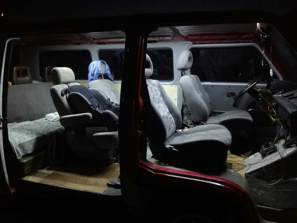

Всем привет! Вот решил написать об изменениях, которые я успел внести за пол-дня до отъезда. Хотел все сделать по уму, и обязательно сделаю, но в тот момент времени было в обрез, а без некоторых вещей ехать было нельзя. Начнем с того, что залил антифриз в систему, попутно поменяв кран печки. Времени заказывать оригинал не было, так что поставил девяточный керамический. Вернул запаску на место, поскольку в багажнике место нужно было освобождать, встала очень плотно, и даже стало тяжелее переключать передачи, но выбора не было. Перепаял полностью разьем приборки, но лампа давления масла все-равно включалась через раз, так что я протянул отдельный провод и подключил светодиодную ленту, покрасив ее красным лаком для ногтей. Потом подключу диод в штатное место, пока главное, чтобы работал. Припаял подсветку приборки, из той же светодиодной ленты, для затенения и цвета использовал желтый скотч. Поставил магнитофон, колонки временно подкинул от домашнего муз центра. Подключил печку. Поставил бачек омывающей жидкости от нивы за сиденье, и подключил его. Подключил зарядное устройство для телефонов с прикуривателем. Для света в салоне опять использовал ленту, просто наклеив ее вдоль крыши и подключив через выключатель на проводе, висящий за зеркалом заднего вида. Восстановил подсветку номера, и поменял лампочки в фарах на найтбрекер и подфарниках на светодиодные.
Удивительно, но до сих пор я обходился без всего этого… На восьмерке я себе такого точно не смог бы позволить…
Колхоз конечно, но зато теперь все работает.
И да, почти ничего не покупал, а доставал из запасов, и там еще много чего ждет своего часа. )
Вообще для сборки по уму мне очень не хватило времени, а так же подвела транспортная компания, которая на неделю задержала доставку материалов для отделки салона. Теперь уже по возвращении надеюсь спокойно продолжить работы по салону.
Всем спасибо за внимание, и до скорой встречи! =)

А какой ты антифриз заливал? Указано g10 вроде как! Но в магазинах не нашёл!
Думаю g11 тоже подойдет. Но я залил mol evox g30, у них своя классификация, просто был вариант взять дешево концентрат из бочки.

не G10, аG12+.он розового цвета, даже если не красного.у нас старт 900 руб, в зависимости от производителя
Вроде не рекомендуется с медными радиаторами использовать выше g11, а у меня как раз медный. Правда мой антифриз даже выше по допуску выходит.
