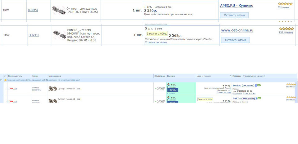

Обновление! Спасибо тем кто внес ясность в этом вопросе! Отдельное спасибо за артикулы дешевых, алюминиевых суппортов Jean-valjean. Цитирую его сообщение:
Сначала цитата: "Почему эти, потому что они в два раза дороже стоковых от 307-го.", теперь вопрос: полагаю предполагалось "дешевле"?
А вот тебе моя история: искал месяца 2 назад суппорта, жаба приказала поискать способы сэкономить, поискал, нашел. Здесь сверялся, одинаковые ли скобы/диски/колодки/направляющие, сначала нарыл чугунину, это легко, все форумы по 308 этим заполнены, но начал копать дальше, ибо чугун. Есть такая пара: BHN351/BHN352 судя по zzap стоят раза в 2 дешевле чем BHN329/BHN330, при этом — люминь. По каталогу TRW скобы одинаковые, диски и ремкомплекты направляющих те же. В итоге заказал поближе к дому, ибо жаба доставку не желает, но, внимание, в разных местах, т.к. в одной из любимых точек был доступен только левый. Разобрал, поставил, подошло, встало как родное, по сервис-боксу у меня 4400.N4/4400.N5.
Ниже мой заказ и самая низкая цена сейчас на BHN329, что примечательно — начальный ценник на чугунину на ~100 деревянных выше алюминиевых что я заказал, но это можно списать на разброс цен по торговым точкам.
А насчет взаимозаменяемости BHN329 <-> BHN930 не парься, взаимозаменяемые, и не только они.
Если есть сомнения — каталог TRW в помощь, сличать ремкомплекты, скобы, диски.

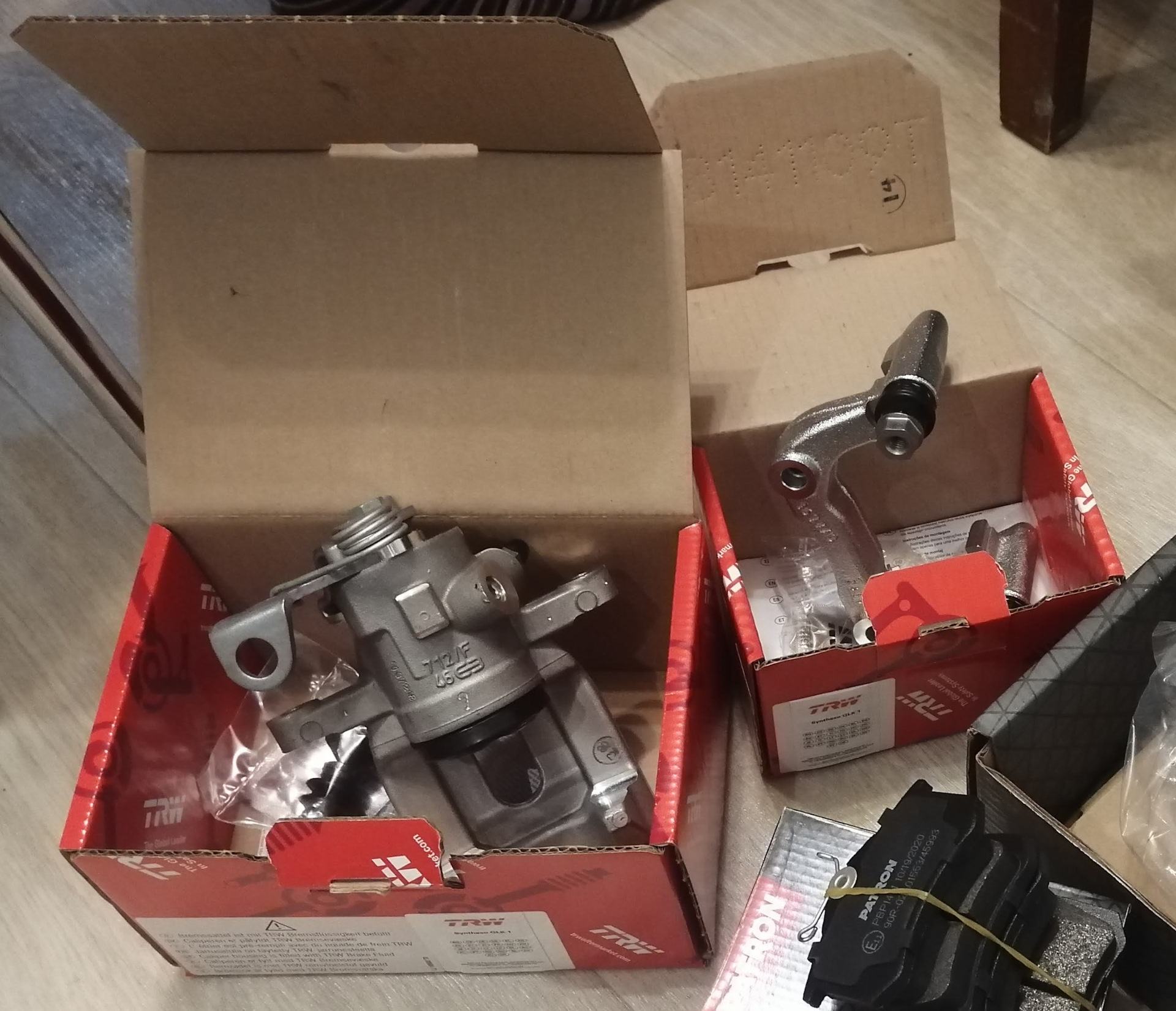

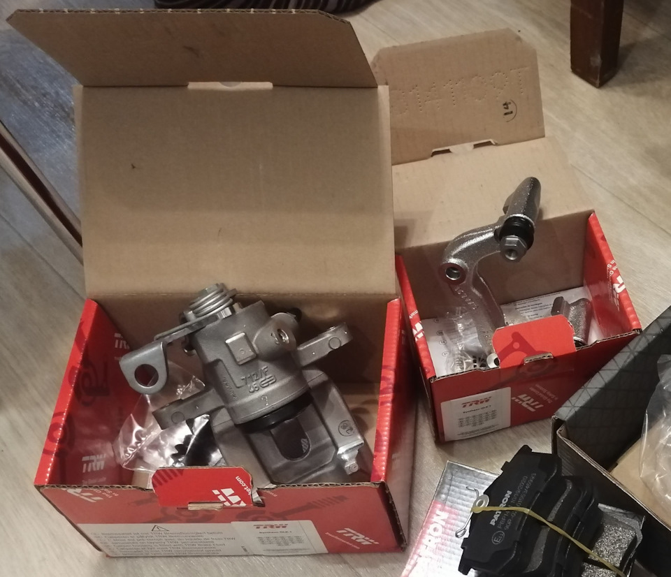

Взаимозаменяемые ли эти суппорта задние? TRW от 307-го c артикулами: BHN329E, BHN329 левый. BHN330E, BHN330 правый, алюминиевые. Хочу поставить от 308-го новые, пишет что чугунные, с артикулами: BHN930, BHN931. Почему эти, потому что они в два раза дороже стоковых от 307-го. Станет ли все без переделок, диаметр у них одинаковый, 38. Спасибо за отклики!

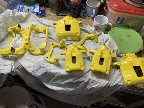

Большое Т.О. Обслуживание тормозной системы, суппортов BOSH, TRW/Lucas. Замена расходников.

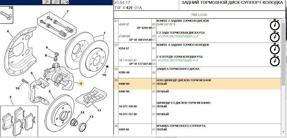

Раз тут такая дискуссия по супортам пежо, то кто то может ответить на такой вопрос: "Суппорта задние от 307 и 207 208 сильно отличаются и чем?

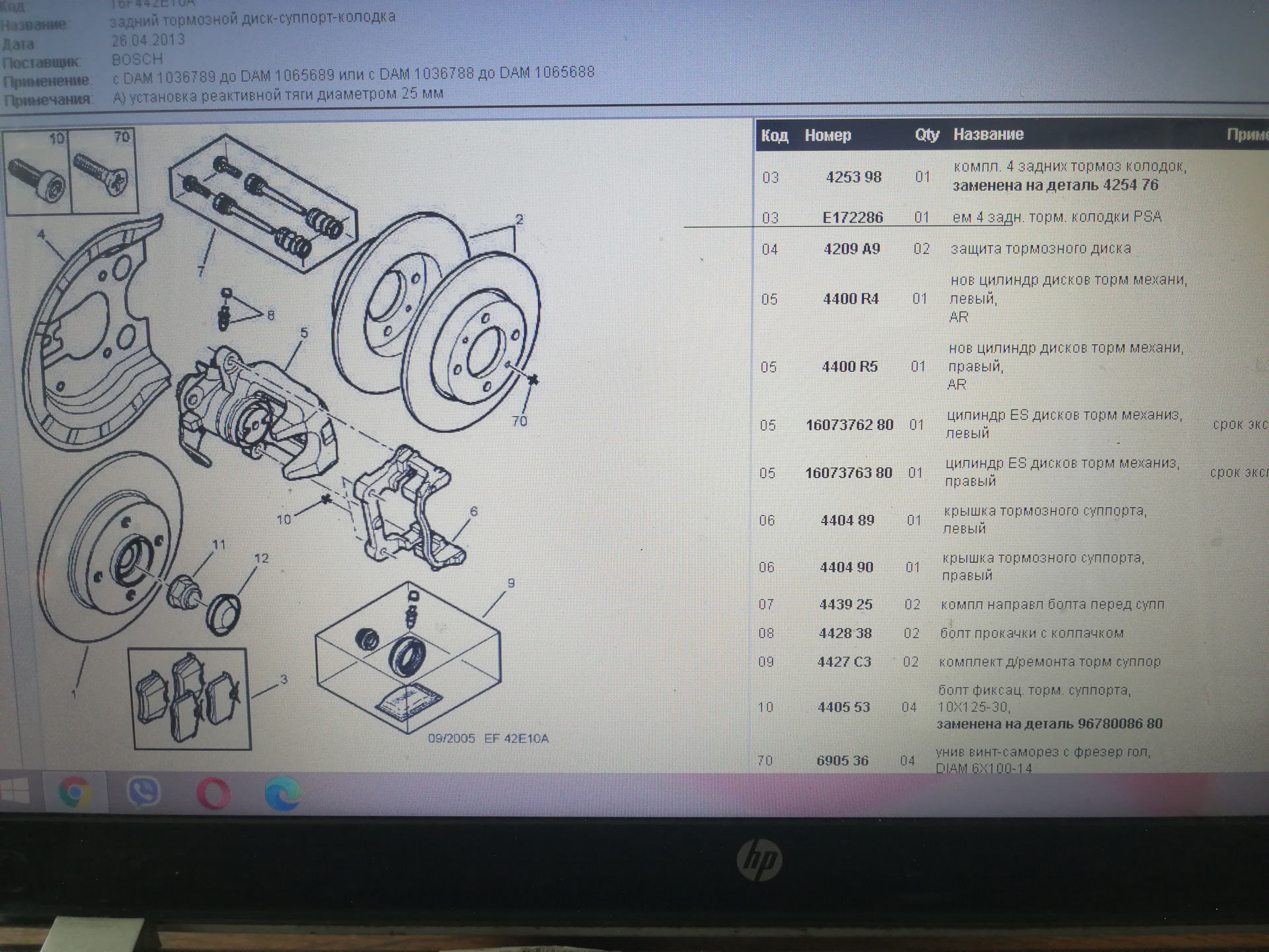

интересно а если бош менять на трв/Лукас это реально? со скобами вместе, сейчас стоят бошевские, по сервис боксу и те и те ставят ся по вину?
Ни разу не видел сзади бош. Может путаете с передом?
вот, такие суппорта стоят у меня, по сервис боксу бьется два варианта трв/лукас и бош и они конструктивно разные, скоба совсем другая, не знаю как там дальше отличия есть или нет, поэтому и спрашиваю при полной замене можно ли эти системы бош, поменять на трв, дырки под болты крепления, поводы трубок и т. д., чтоб не купить трв а потом не охренеть, потому как совсем не дёшево получаеться.
Не сталкивался с системой бош сзади к сожалению, у всех знакомых была трв\лукас, поэтому затрудняюсь ответить на этот вопрос.

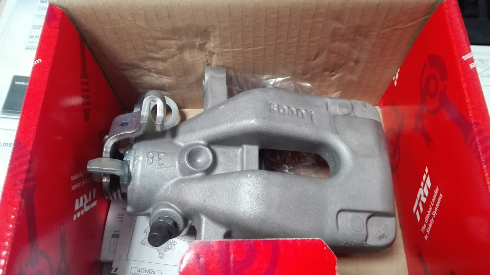

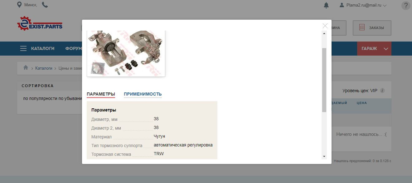

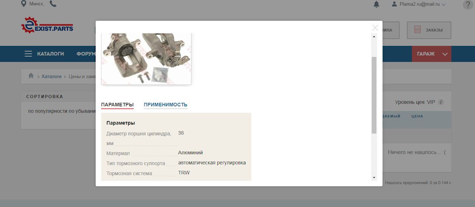

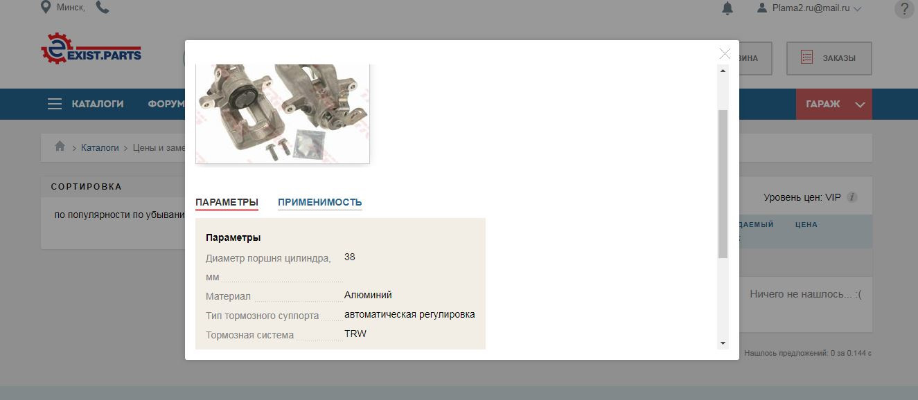

К сведению, купил Bhn930 алюминий.
К сведению, у Вас подделка🤔
Он идёт чугунный, зайдите на официальный сайт TRW производителя и прочтите, в характеристиках чугун "подробная информация о продукте" :
www.trwaftermarket.com/ru…catalogue/product/BHN930/
Я знаю, что должен быть чугун, но если это контрафакт то качественный и упакован как оригинал TRW и смысл подделывать чугун. Вечером посмотрю коробку кто поставщик.
Ну чудес не бывает, если бы шло два вида, писалось бы на этом сайте официальном "чугун/алюминий" .

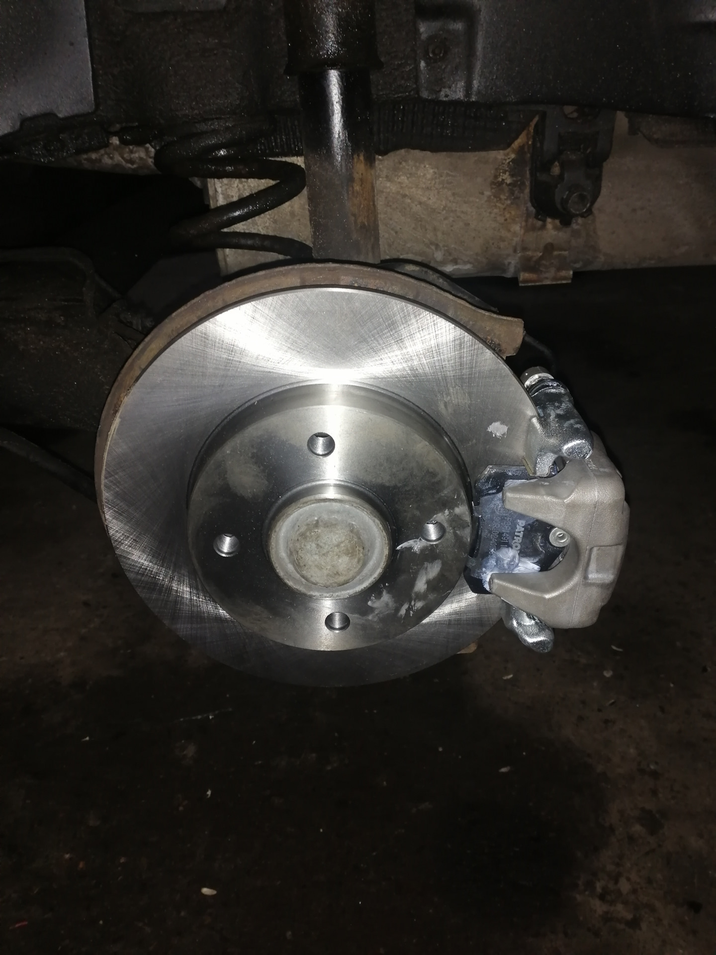

Все преимущества алюминия нивелируются после первого откручивания трубки, где половина резьбы уходит вместе с самим штуцером. Именно это меня и постигло. Машина не видела соли, только пригнали со Швейцарии. Пробовал прогнать резьбу. Травит жидкость через витки. Пробовал с 10 растачивать на 12, вышло не соосно. Сцыт опять. В итоге буду ставить б\у суппорт, но ищу вариант снятый вместе с трубкой, ибо слишком велик шанс, открутить трубку вместе с резьбой. Так что вся облегчённость будет стоить вам вдвое.
Все у меня открутилось на старых суппортах, и это после Москвы, суппорта проданы знакомому и еще ездят по сей день! Все герметично! А в новые я лезть долго еще не буду, потому что у меня новые, оригинальные трубки, как и шланги.
Видимо вам повезло больше чем мне, но к сожалению на многих автомобилях алюминиевые суппорта грешат тем же. Как не трубка, так клапан продувки сошёл с резьбой. Всё зависит от пригретости суппорта в прошлом.

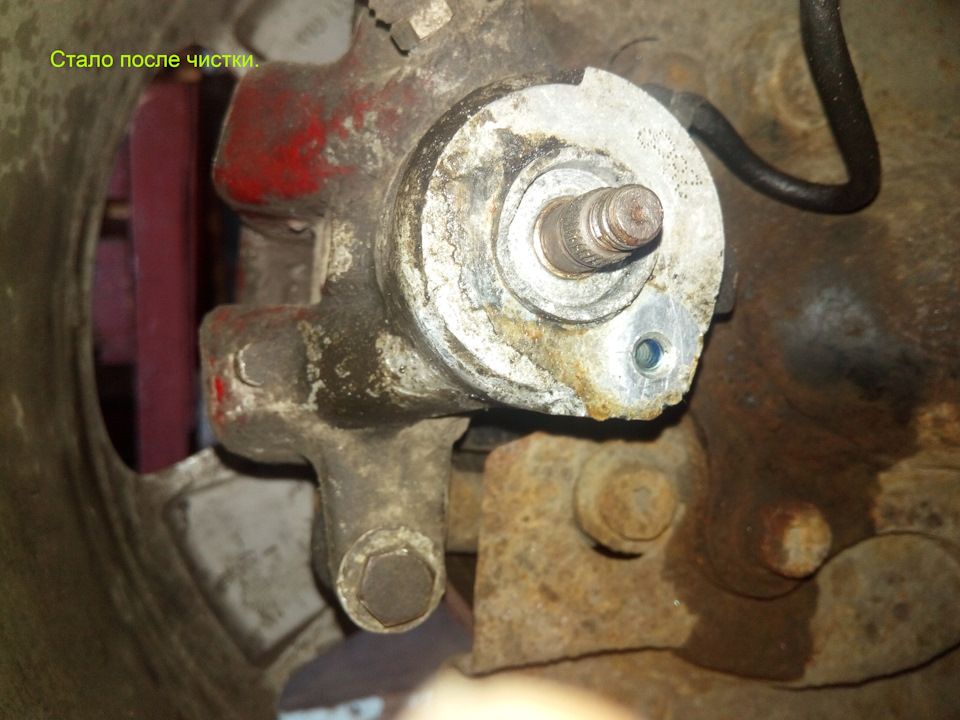

Зато у меня съело весь алюминий, посадочное пыльника флажка ручника. Московские соли беспощадно окислили, причем на обоих суппортах.
Жестоко.
Суппорт из чугуна на 25 рублей дешевле алюминиевого. Есть ли смысл переплачивать?
Конечно!
Поподробнее ответь пожалуйста.
Если коротко, по основным плюсам, на много легче, намного лучше отводят тепло!
И окисляется от солей

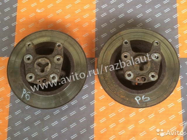

ну как, не встанет же. посмотри на цапфу Типи, у нее уши для крепления скобы вытянутые (диск больше тормозной) по сравнению с цапфой 307.
А вот тебе моя история: искал месяца 2 назад супорта, жаба приказала поискать способы сэкономить, поискал, нашел. Здесь сверялся www.trwaftermarket.com/en…catalogue/product/bhn352/ одинаковые ли скобы/диски/колодки/направляющие, сначала нарыл чугунину, это легко, все форумы по 308 этим заполнены, но начал копать дальше, ибо чугун. Есть такая пара: BHN351/BHN352 судя по zzap стоят раза в 2 дешевле чем BHN329/BHN330, при этом — люминь. По каталогу TRW скобы одинаковые, диски и ремкомплекты направляющих те же. В итоге заказал поближе к дому, ибо жаба доставку не желает, но, внимание, в разных местах, т.к. в одной из любимых точек был доступен только левый. Разобрал, поставил, подошло, встало как родное, по серфис-боксу у меня 4400.N4/4400.N5.
Огромное спасибо! Только сейчас прочёл сообщение! Заказал уже чугунину, может все же перезаказать дешевые, алюминиевые BHN351/BHN352? Ещё раз спасибо! P.S. По сервисбоксу те же артикулы в оригинале
Что за борт сточен?
Получается где пыльник становится, его посадочное поело от солей, алюминий окислился и кромка рассыпалась от окисла. Когда ревизию делал, заметил, вот надумал поменять, а то потом вообще кромка рассыпется от солей в будущем.

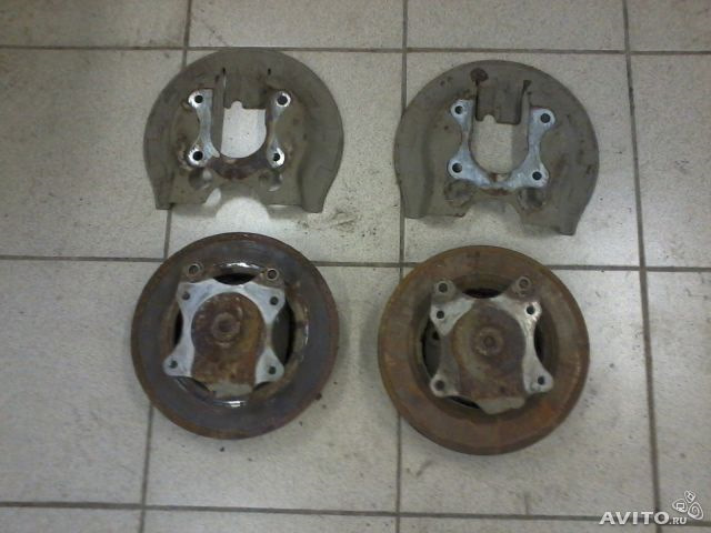

если есть возможность — померяй цапфу от партнер типи или берлинго В9. У них диск тормозной 268 мм в отличие от нашего 249 мм.
А без этого не встанут?

Другой диаметр диска = другая цапфа (и это правильно)
Другая ширина диска = другие колодки.

диски разные, только если вместе с цапфой. я вот пытаюсь найти, чтобы посадочные отверстия сравнить. но нет у нас пока
Это точно? Что не встанут? Просто каталог выбивает их как заменитель.
да ладно, они же разные совсем. Вот передние заменяются Болт-он (Бош на АТЕ). www.drive2.ru/l/477471446650585280/

посмотри на уши для крепления скобы на цапфе 307 и Партнера. (на фото скинул)
Эти суппорта и на С4 идут, блин каталог врёт выходит, раз заменитель такой выдал? =(
Plama2
наш диск 10 мм, у партнера 12 мм, там еще, наверное, скоба другая

Партнер Типи (берлинго В9, С4В7 от 2011 хэтч и вроде гранд Пикассо)
