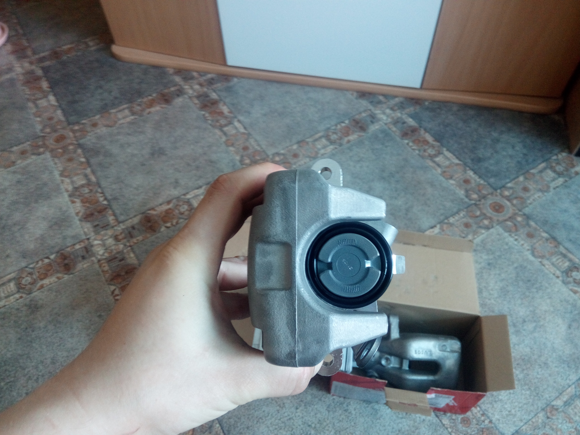

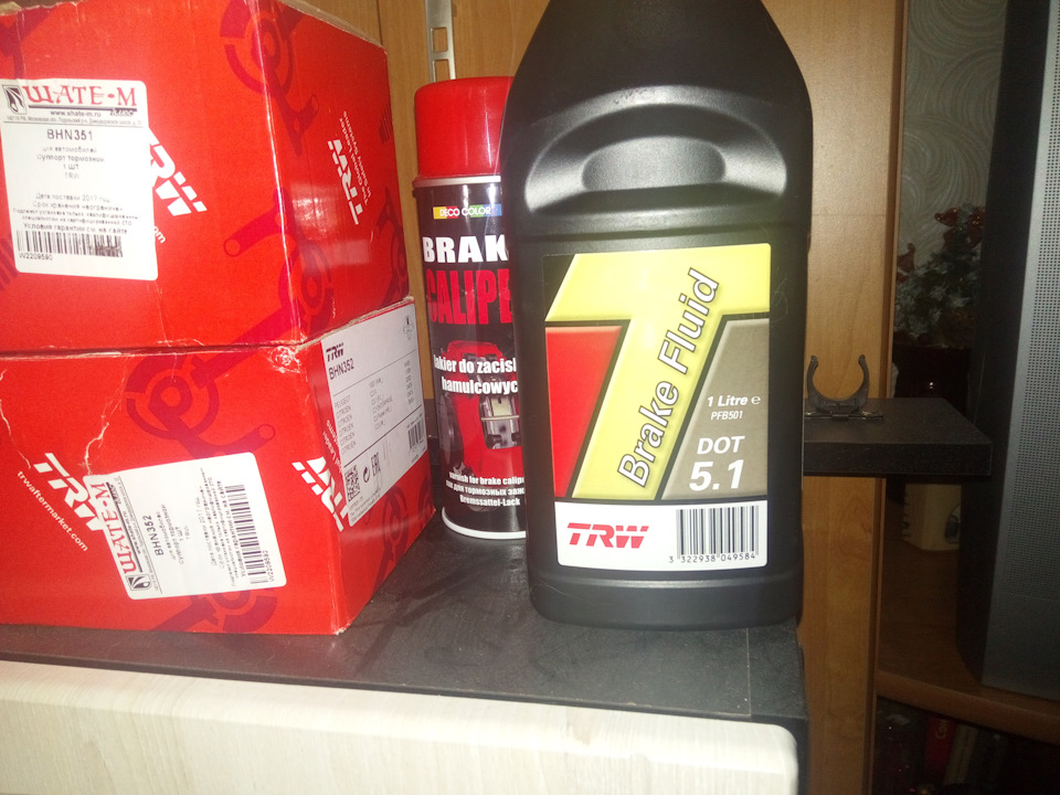

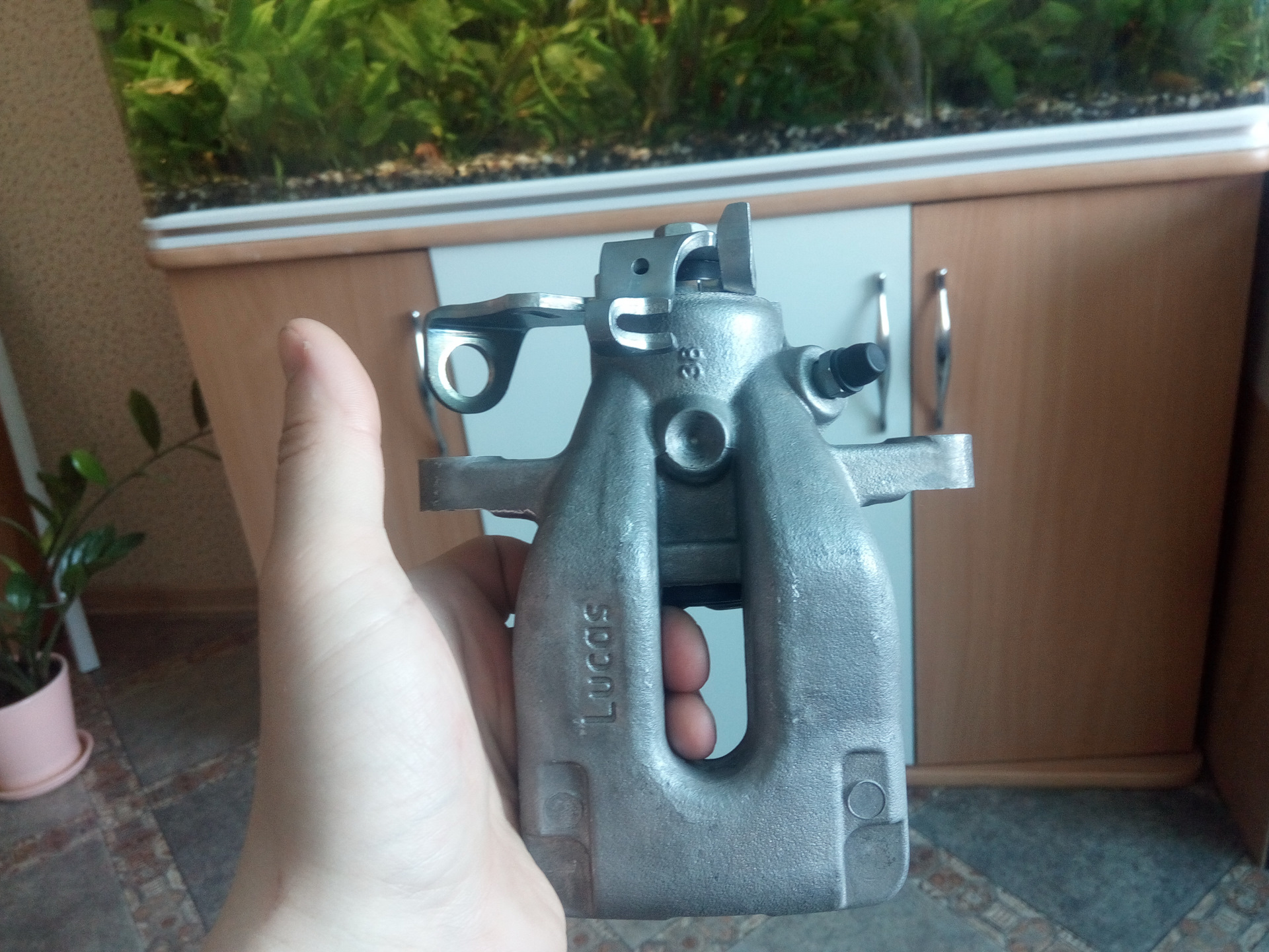

Почему я решил менять, потому что там где пыльник становится флажка стояночного тормоза, его посадочное поело от солей. Алюминий окислился и кромка рассыпалась от окисла. Когда ревизию делал, (почитать можно тут) заметил, вот надумал поменять. В будущем вообще кромка рассыпется от солей. Решил приобрести новые суппорта, ведь без кромки начнет обильно проникать через пыльник грязь и вода, что повлечет за собой подклинивание механизма и как следствие начнут тереть о диск колодки. Ремонт будет стоить как пол суппорта нового, а может и больше! Был выбор взять оригинальные, алюминиевые TRW, но они стоили в два раза дороже чугуна, и тут мне пришло сообщение от jean-valjean, за что ему огромное спасибо. И я отказался от заказанных ранее чугунных и перезаказал на алюминиевые, по цене чугунных.
Цитирую:
"Почему эти, потому что они в два раза дороже стоковых от 307-го.", теперь вопрос: полагаю предполагалось "дешевле"?
А вот тебе моя история: искал месяца 2 назад суппорта, жаба приказала поискать способы сэкономить, поискал, нашел. Здесь сверялся, одинаковые ли скобы/диски/колодки/направляющие, сначала нарыл чугунину, это легко, все форумы по 308 этим заполнены, но начал копать дальше, ибо чугун. Есть такая пара: BHN351/BHN352 судя по zzap стоят раза в 2 дешевле чем BHN329/BHN330, при этом — люминь. По каталогу TRW скобы одинаковые, диски и ремкомплекты направляющих те же. В итоге заказал поближе к дому, ибо жаба доставку не желает, но, внимание, в разных местах, т.к. в одной из любимых точек был доступен только левый. Разобрал, поставил, подошло, встало как родное, по сервис-боксу у меня 4400.N4/4400.N5.
Ниже мой заказ и самая низкая цена сейчас на BHN329, что примечательно — начальный ценник на чугунину на ~100 деревянных выше алюминиевых что я заказал, но это можно списать на разброс цен по торговым точкам.
А насчет взаимозаменяемости BHN329 <-> BHN930 не парься, взаимозаменяемые, и не только они.
Если есть сомнения — каталог TRW в помощь, сличать ремкомплекты, скобы, диски."

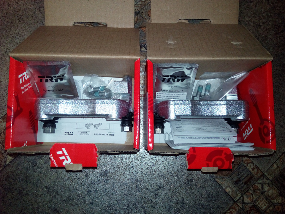

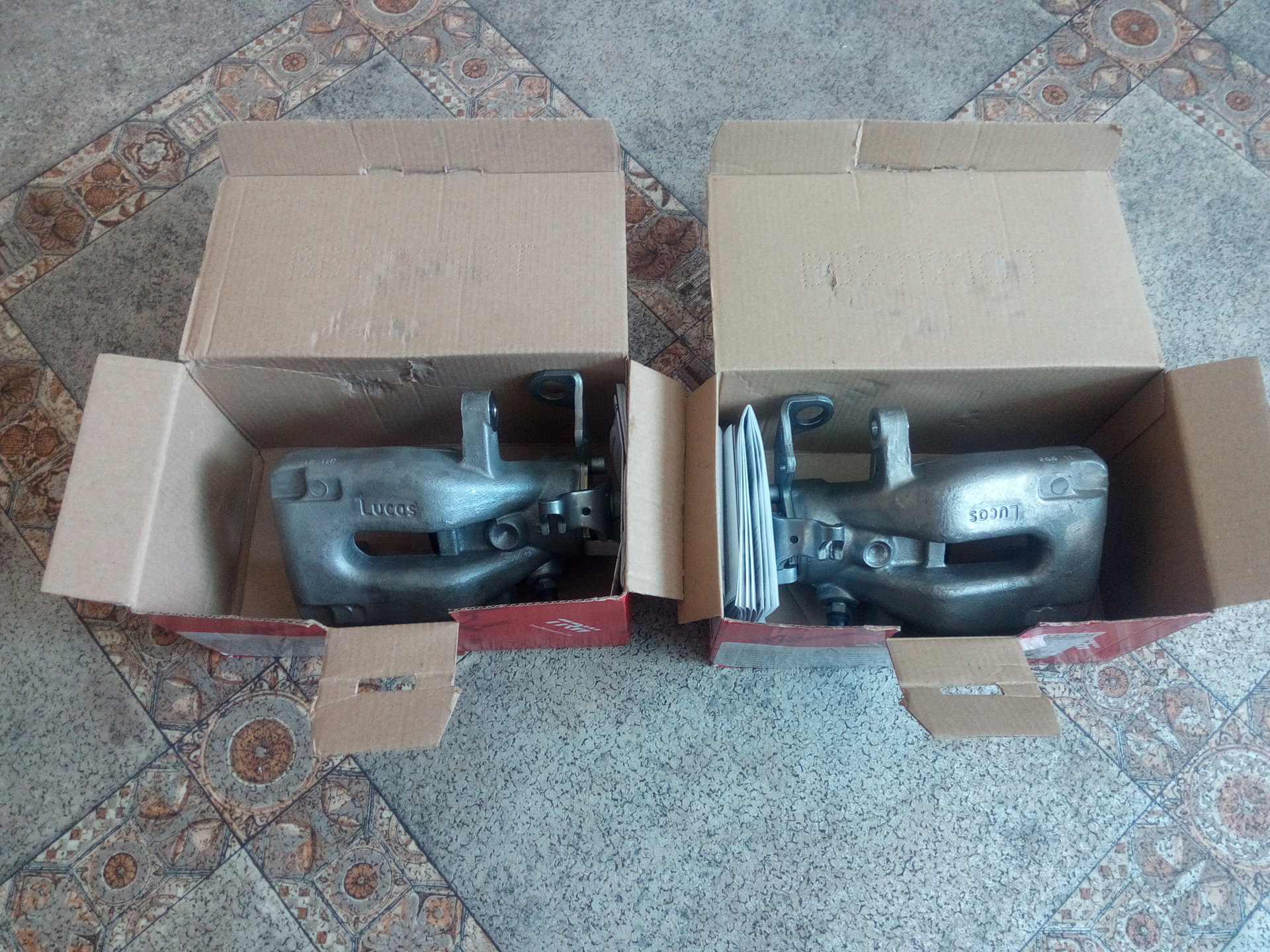

Более того, он сам их себе устанавливал на авто. Все у него идеально встало. Честно сказать, я тоже при распаковке данных алюминиевых суппортов, внешне не заметил никаких отличительных признаков от тех, что установлены на авто. В недалеком будущем займусь установкой. Какую тормозную жидкость посоветуете? Оригинальную: Citroen/Peugeot 1610725580, или что- то другое?

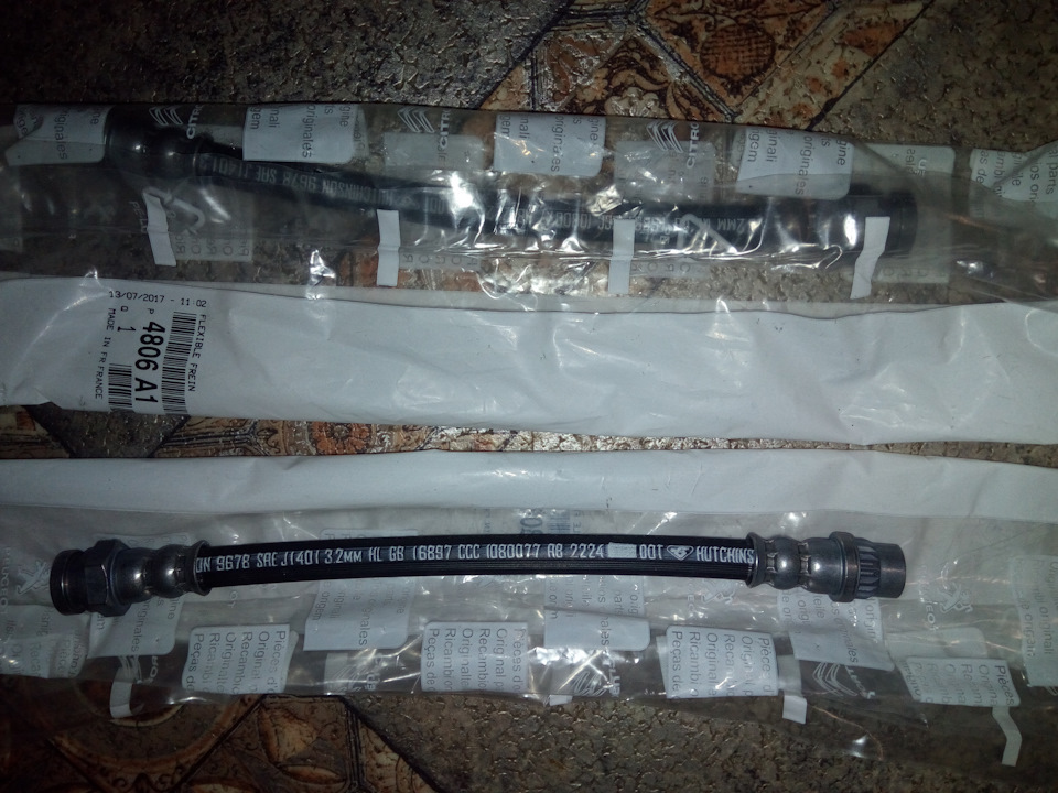

Артикулы:
Суппорт задний правый TRW BHN352
Суппорт задний левый TRW BHN351
Скоба задняя правая TRW BDA590
Скоба задняя левая TRW BDA589

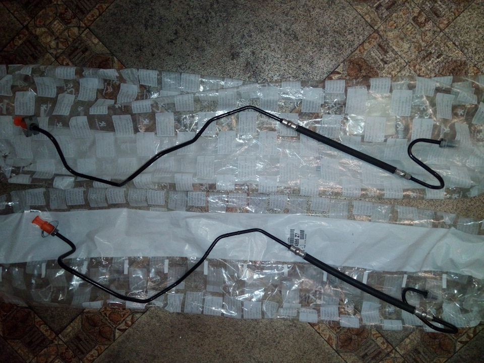

Тормозная трубка задняя правая Citroen/Peugeot 4886.Z7
Тормозная трубка задняя левая Citroen/Peugeot 4886.Z6
Тормозные шланги (левый, правый) Citroen/Peugeot 4806.A1

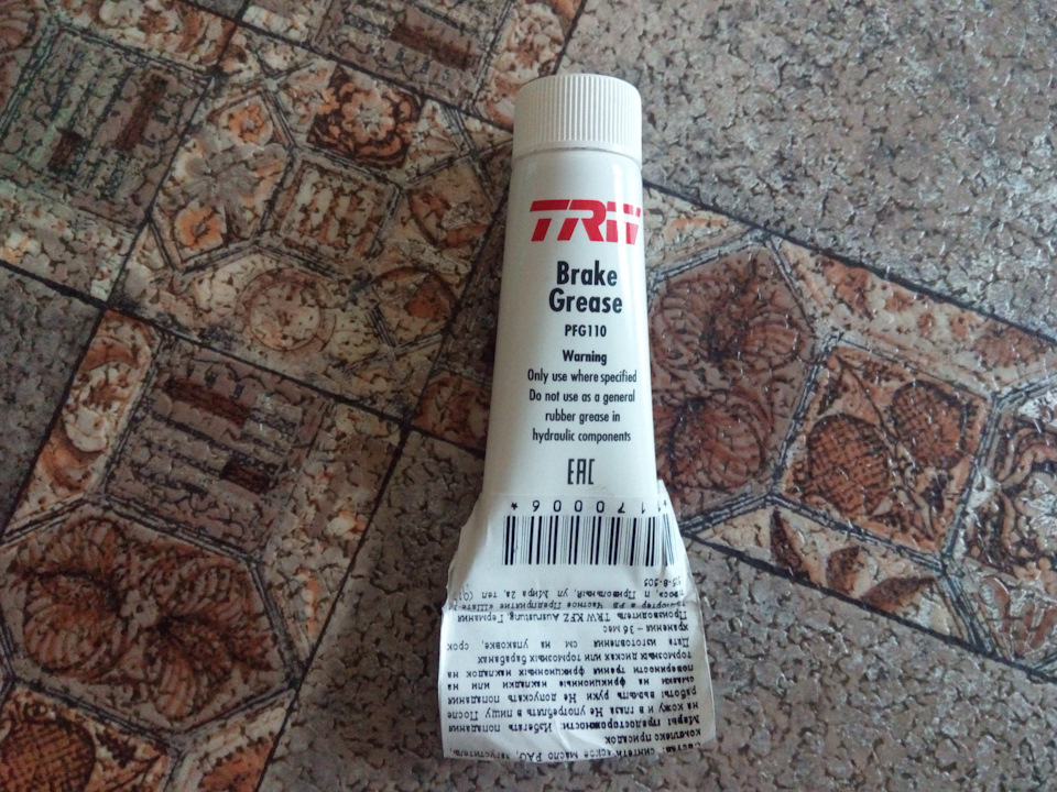

Не смазывал ничем, ничего перед установкой новых?
Привет! Да, просто новые скобы купил, можно было и не покупать, тогда они были очень дешёвые. Пружины можно не ставить вспомогательные, можно не смазывать сам суппорт, цилиндр.

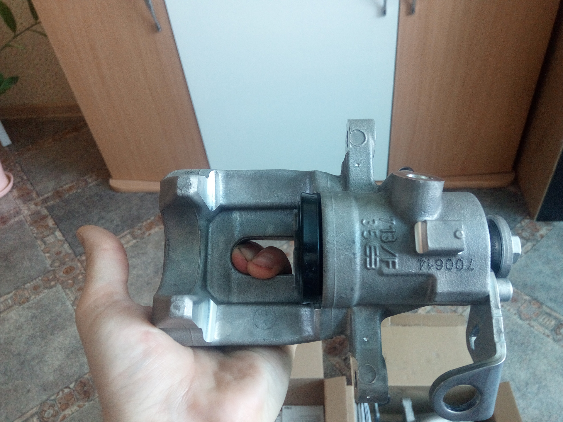

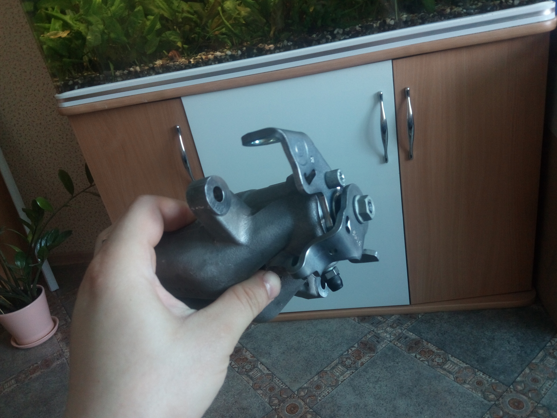

Хорошая статья, а почему отказались от чугунных?
Алюминиевые на много легче.
Вес и корозионная стокость выше. Это да. Может еще что-то?
Еще алюминиевый суппорт отводит лучше и быстрее тепло, в отличии от чугуна!

Новые суппорта со старыми скобами можно установить?
Если в них люфт в допуске (направляющих) и состояние посадочных и оных хорошее, конечно!
Они и весят легче) На сколько интересно)
На офф. сайте TRW можно сравнить.

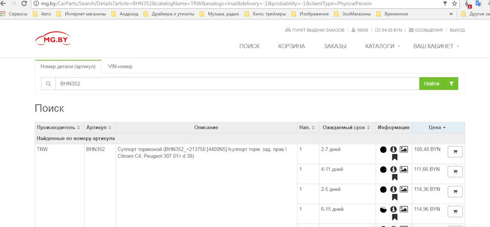

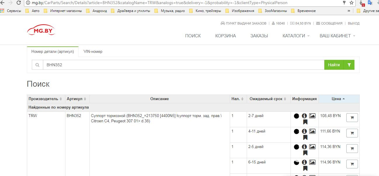

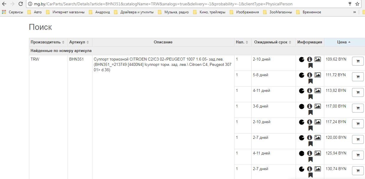

За два суппорта 117 долларов?
На фото выше цены в BYN! ~117$ за два.

Ну, в очередной раз респект!))) По поводу тормозухи советую ATE SL6! Долго выбирал, пришел к ней. Что со старыми суппортами будешь делать?
В принципе они еще походили бы. Кину их в гараж, на черный день пусть валяются, на цвет металл точно не понесу =)
Эх, блин, заанодировать бы их, пока новые …

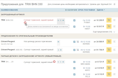

BHN351/352 — 4500р 38мм ляминь С2, С3, 1007,
BHN329/330 — 6600р 38мм ляминь 307, С4
BHN930/931 — 3700р 38мм чугуний С4, DS4, 308
Отличаются чем-то? Толщина колодок например? Механизм стояночника?
Зы … в примечаниях к 930/931 сказано: "для автомобилей без электронного стояночного тормоза" — ну, эт понятно. Не понятно: "для автомобилей без панорамной крыши" (?!)
BHN351/352, механизм идентичен стояночного тормоза. Все взаимозаменяемо!
А остальное?
Они как братья близнецы :)
А чего номера разные? Цены?
Ну хоть чем-то они должны отличаться!
И хорошо, что не отличаются )))
