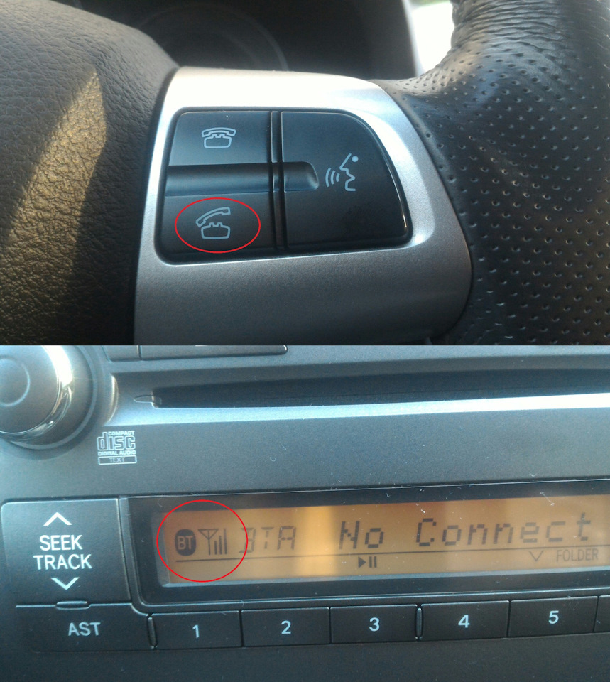

После долгих мучений победил я данную систему, спасибо за подсказки.
Как правильно подключать телефон по блютус с функцией звонков:
1) Внимание, главная фишка — Нужно на руле нажать на кнопку телефон, после чего появляется надпись Welcome
2) Далее нужно прокрутить меню вправо и выбрать Pair phone
3) Далее проговариваем имя и подключаем телефон, после успешного подключения на экране магнитофона отображается антенна приёма сотовой связи.
Я подключался из меню блютус на прямую, оттуда оказывается можно спокойно подключить телефон по блютус но звонить он не будет, только проигрывать музыку.

Звонить не получается с кнопок на руле или даже при наборе с телефона? Если с управления на руле — то нужно сначала записать номер в адресную книгу магнитолы, и будет те счастье)
При наборе с телефона, звук идёт через телефон
Тогда в телефоне в сопряженных устройствах смотри чтобы профили HSP/HFP были подключены. Хотя скорее всего у тебя их и нет в настройках, думаю, ты наверное при подключении на магнитоле выбрал не настройки телефона, а настройки плеера что ли, что-то там такое было, точно не помню.
Лучше удали его из памяти магнитолы и заново подключи.
Bezhan
Видимо ты подключил через BTA setup, а надо через Phone setup
Да, всё верно, сегодня поищу Phone setup, в прошлый раз вроде не было такого.
