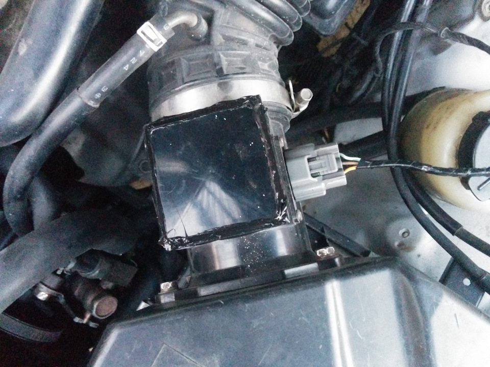

Наконец то купил фишку, цена 200 руб. Дикий бизнес.
Припаял и увы, чуда не случилось. При более внимательном осмотре было обнаруженно отсутствие контакта в самой коробке. Контактик отошёл, после пайки все норм.
Крышку замазал герметиком, черный только термостойкий был. Не совсем аккуратно, зато функционально.
Комментарии 2
Какие были симптомы?
Глохла. Заводилась и тут же захлебывалась. Чек горел
