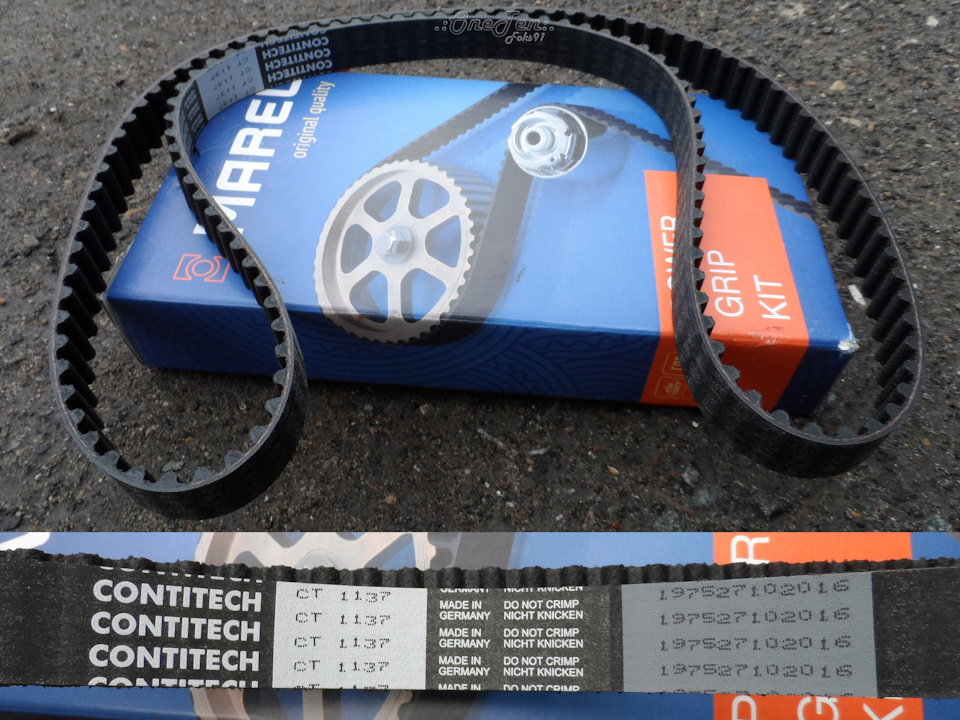

Я же на первую установку решил попробовать готовый комплект Marel (RZ 137+/2170) Италия.

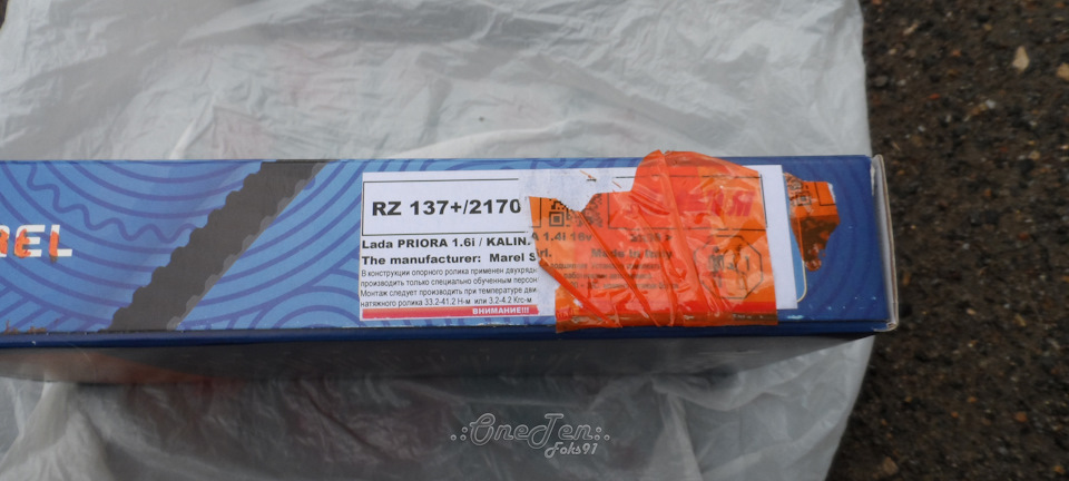

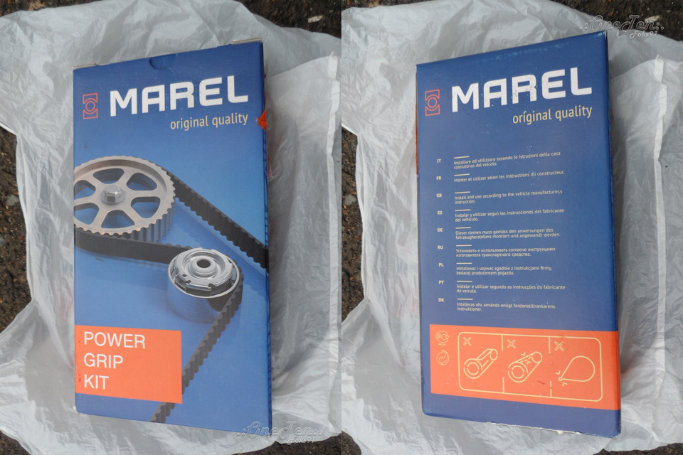

Упаковка набора.
Внешний вид упаковки изменился, раньше я видел только такие (фото ниже).
Бирка с маркировкой не изменилась.
На верхнем клапане есть перфорация лого Marel. Вероятно, доп.мера против пиратства.
Комплектация.
Ремень представлен фирмой Contitech (Германия).

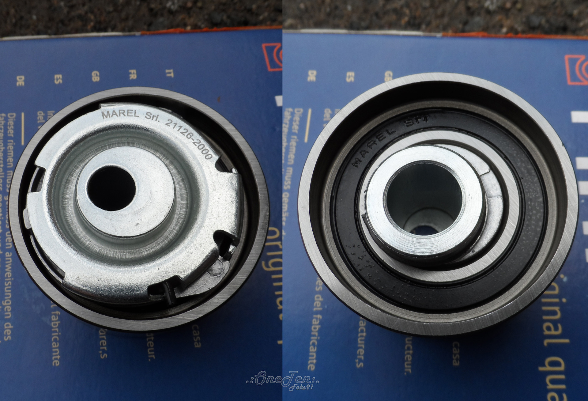

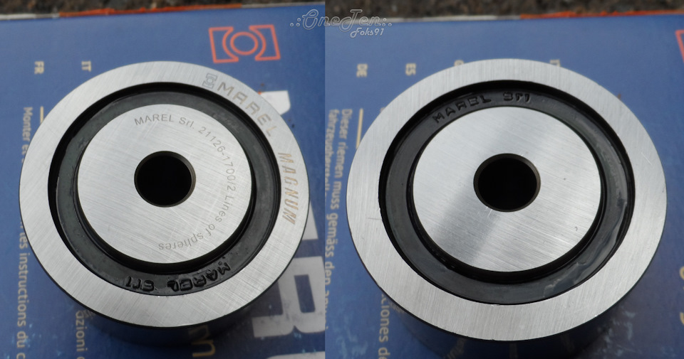

Ролики — самое явное отличие от других предложений на рынке. Натяжной и опорный сделаны из металла, в опорном применён двухрядный подшипник.
Лазерная гравировка обозначений и логотипа.

Что удивило, у автомат-натяжителя нет граней, чтоб ремень удерживал от соскальзывания? У опорного грани, ремень четко там сидит.
На моем моторе 21124, оба ролика (да, обычные, знаю) с гранями.
Если посадка норм, то перекосов не должно быть. Заводской комплект выполнен Gates аналогичным образом)
