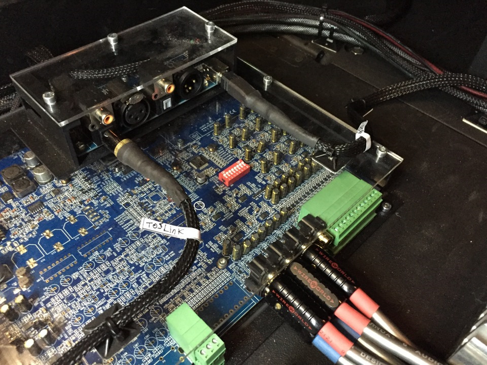

3) Процессор 40000 руб
— miniDSP 2x8 Kit — основная плата процессора
— miniDSP DIGI-FP — плата цифровых входов/выходов и USB
— miniDSP VOL-FP — пульт ДУ, позволяюий переключать пресеты, источники и регулировать громкость
— Софт для настройки
— корпус
— блок и стабилизатор питания
Стоимость данного процессора в данной комплектации в версии РСТ и полной сборкой более 66000 руб

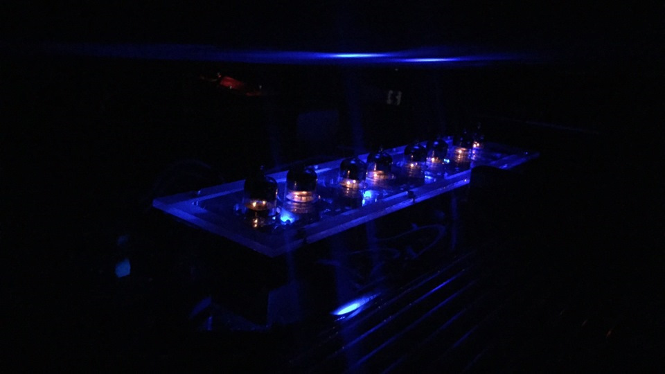

4) Ламповый пред Phant Audio Tube Driver Model Eight на 8 каналов 55000 руб
— сам пред
Доработки:
— подобранные лампы и настроенные, среди них есть сильно редкие раритеты 65-65 годов и по начало 90-х
— заменены кондеры на Mundorf
— заменены межблочные кабели на WireWorld Equinox 6
— заменены разъемы на WireWorld
— контролллер включения усилителей по готовности лампы
Стоимость предусилителя в стоковом состоянии 80000 руб
Ориентировочная стоимость доработок 35000 руб
