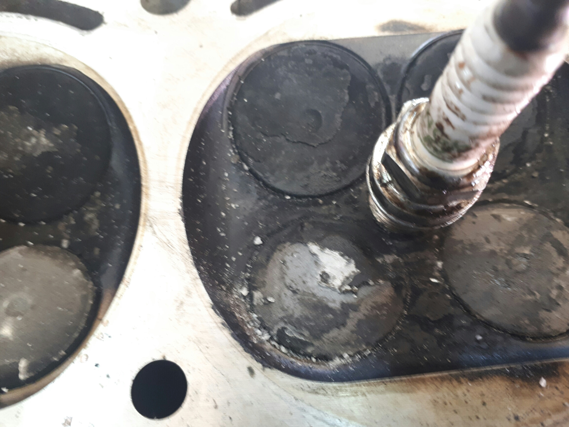

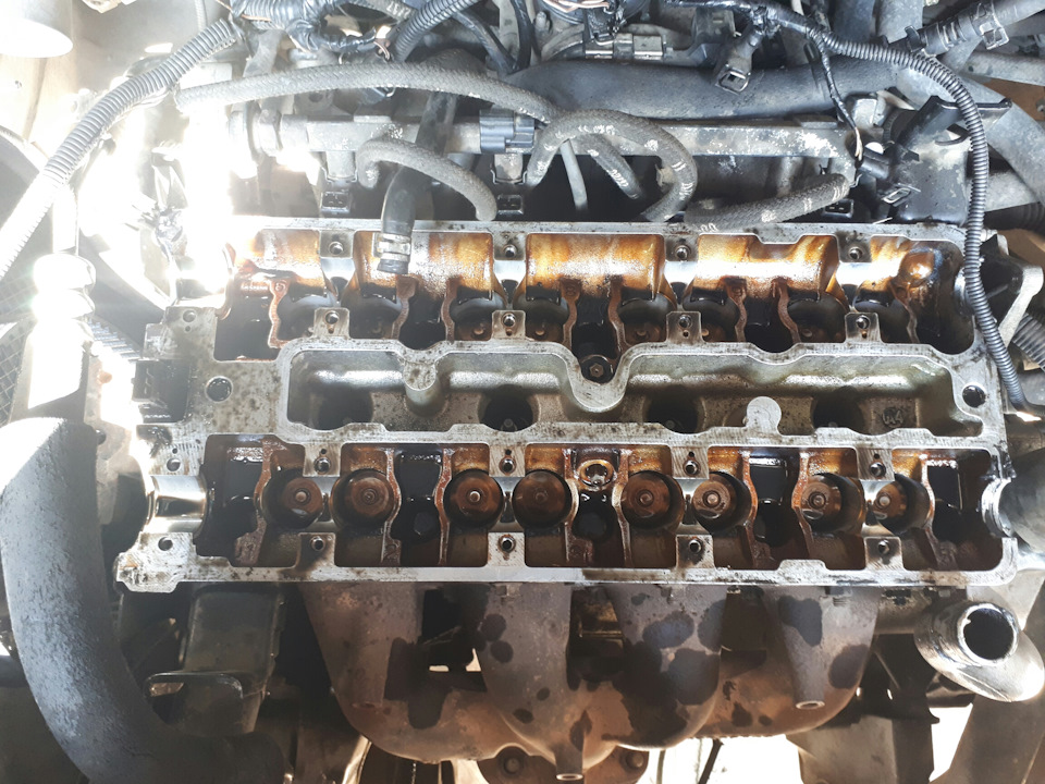

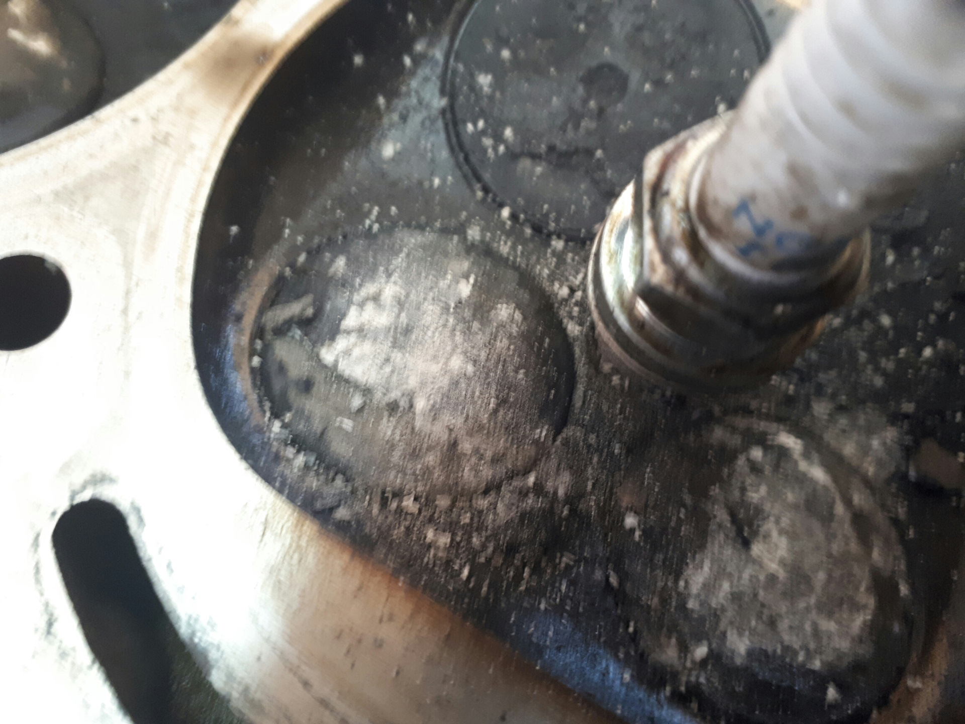

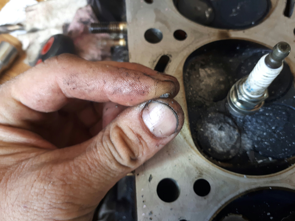

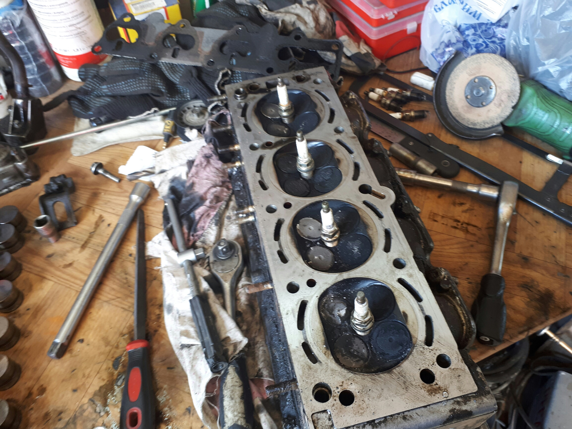

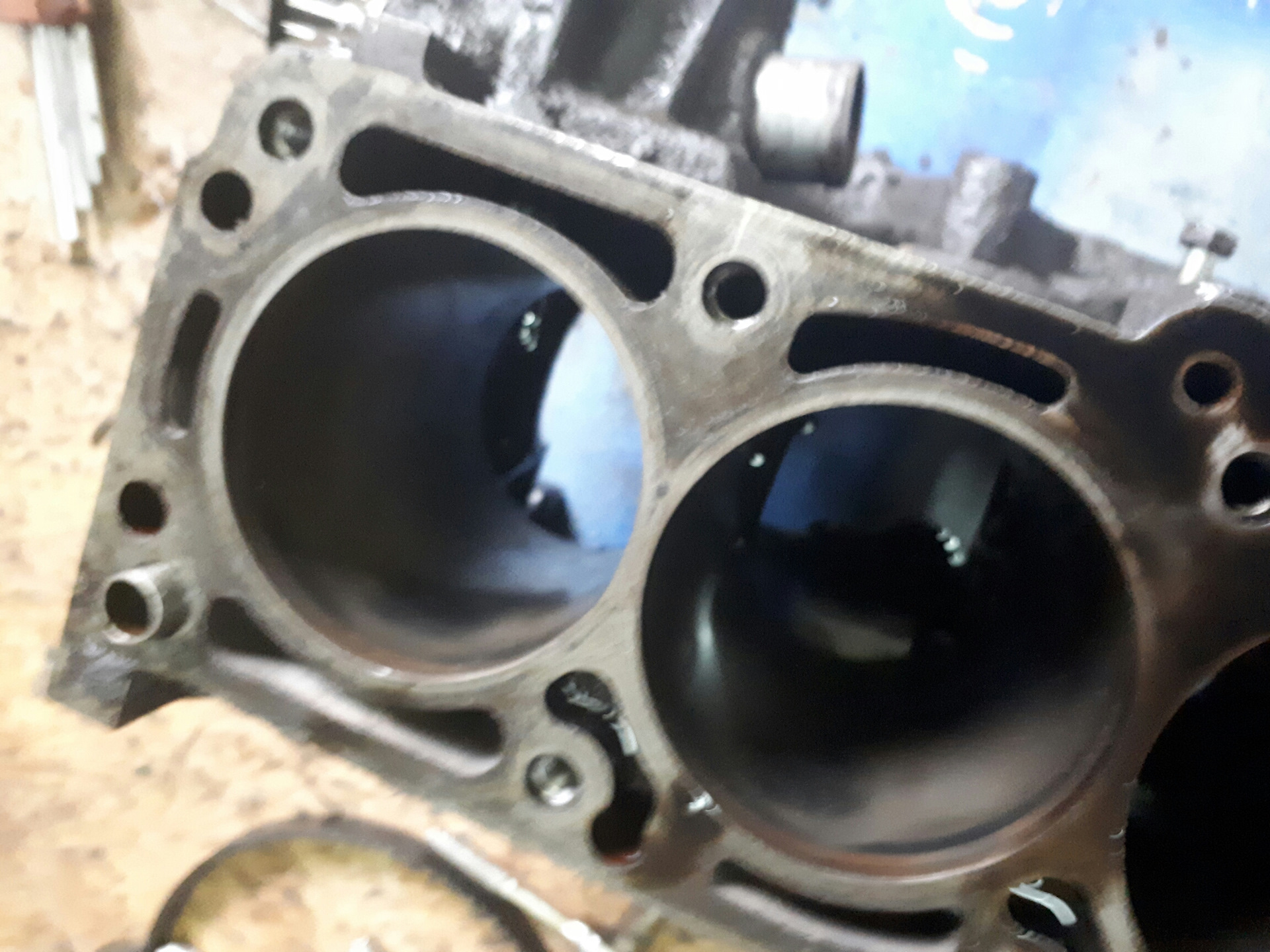

В общем двигатель разобран и продефектован.

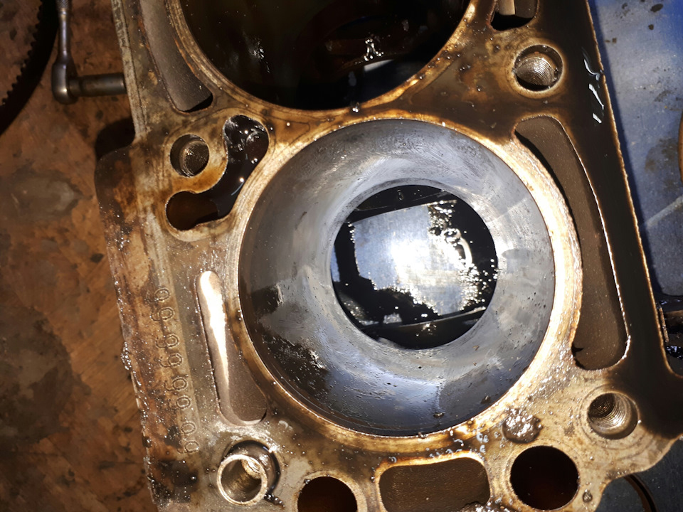

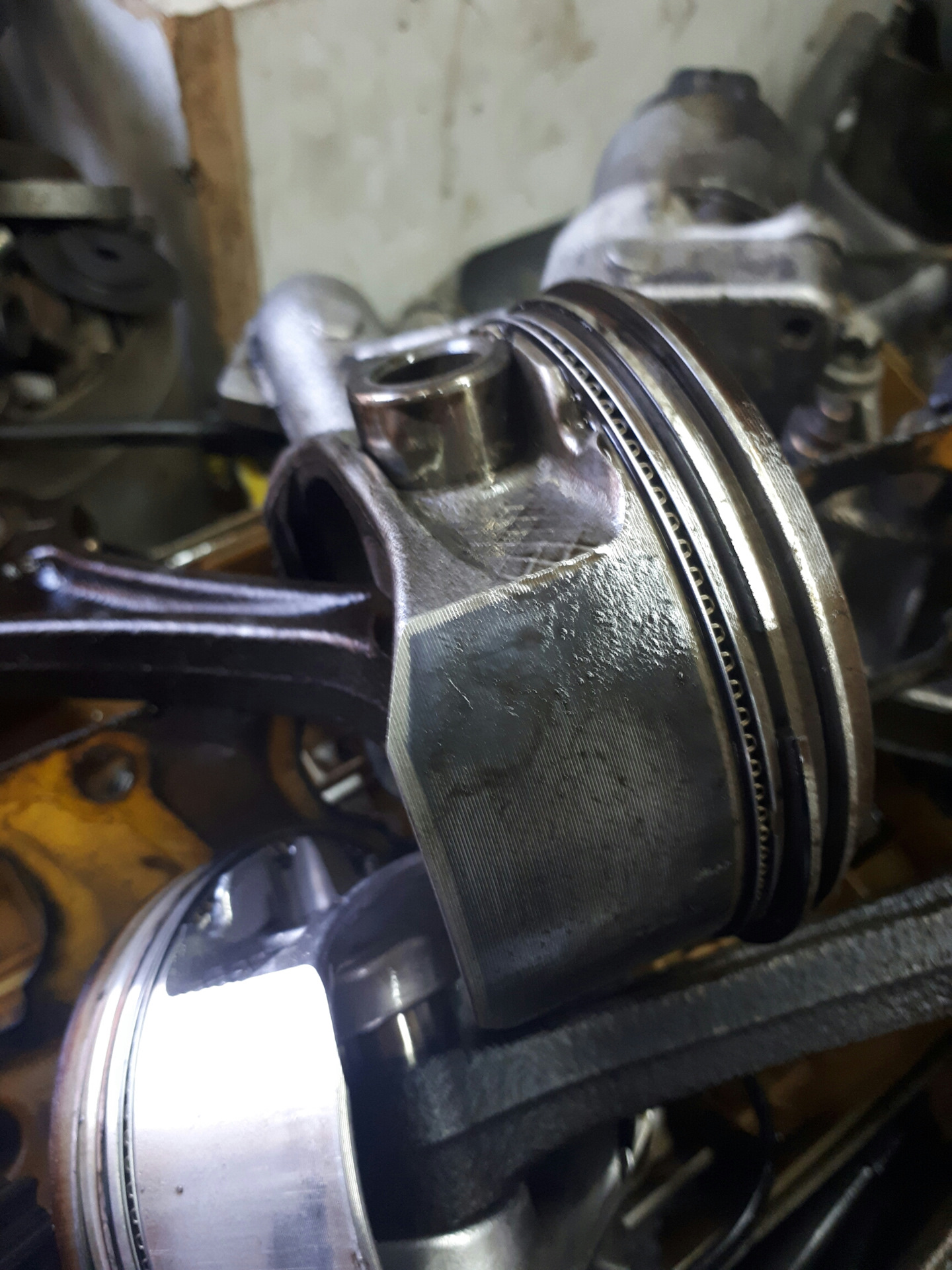

Что мы имеем. Выработка в цилиндрах 0.03мм в допуске норм. Поршня нормальные нагара на кольцах абсолютно нет кольца не залегшие, в общем норм. Только вот на маслосьемных кольцах скребки подточенные. Качество бензина полный шлак. Нагар на клапанах милиметровый какой белой штуки типа накипи. Гбц можно было даже не шлифовать. Сняли 0.04 мм. Можно сказать просто почистили.

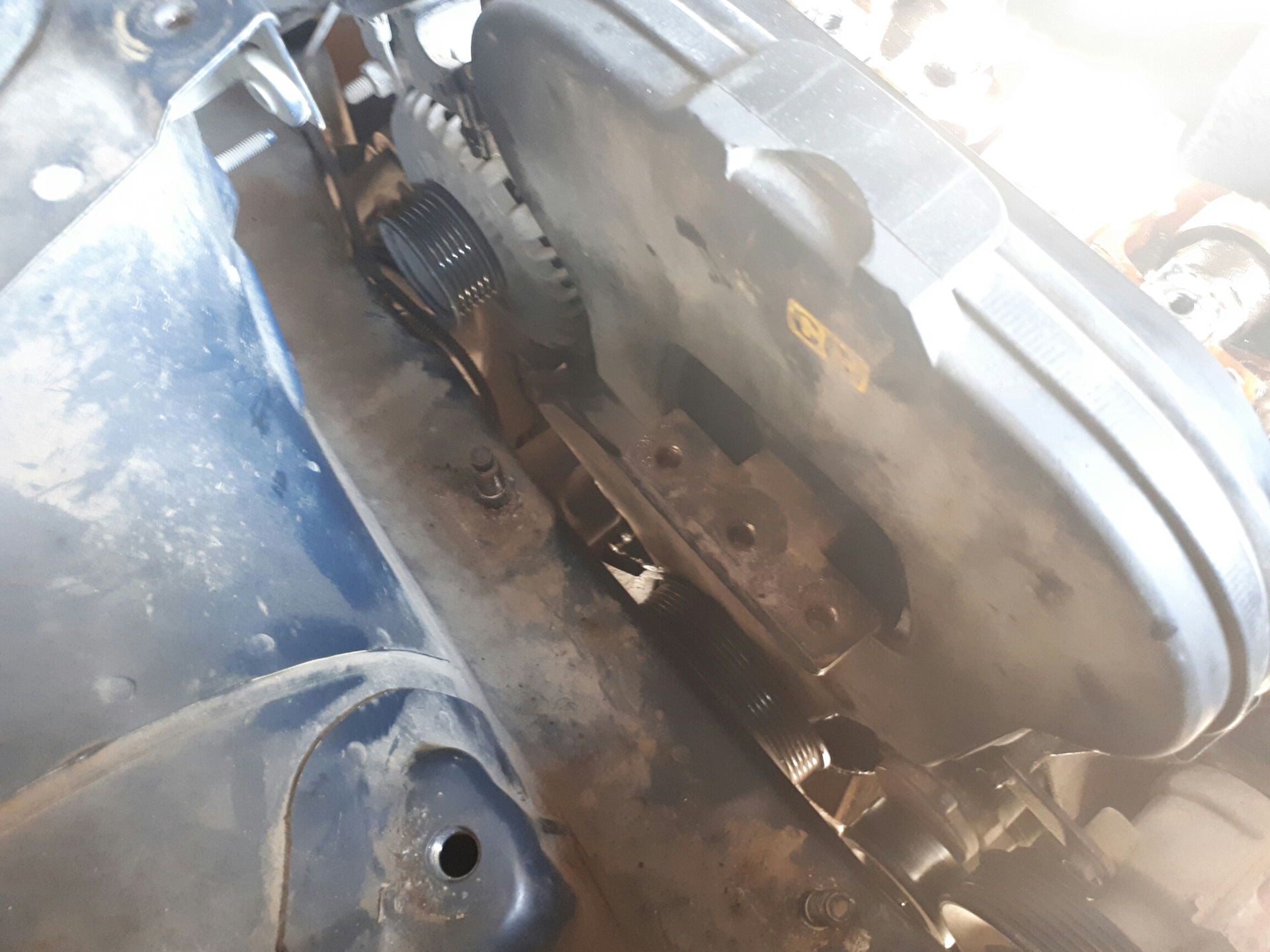

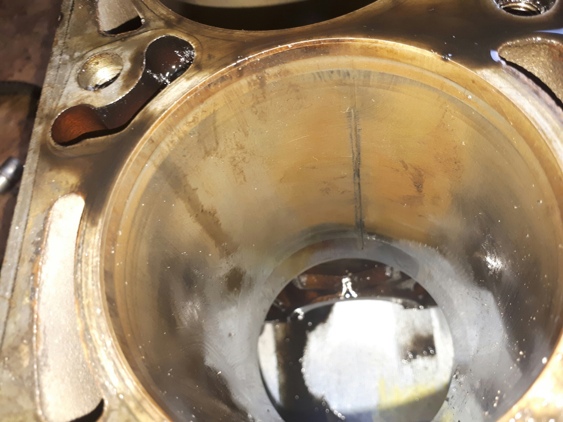

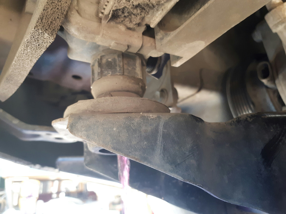

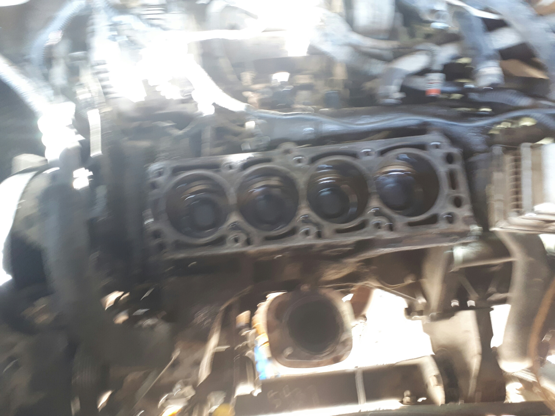

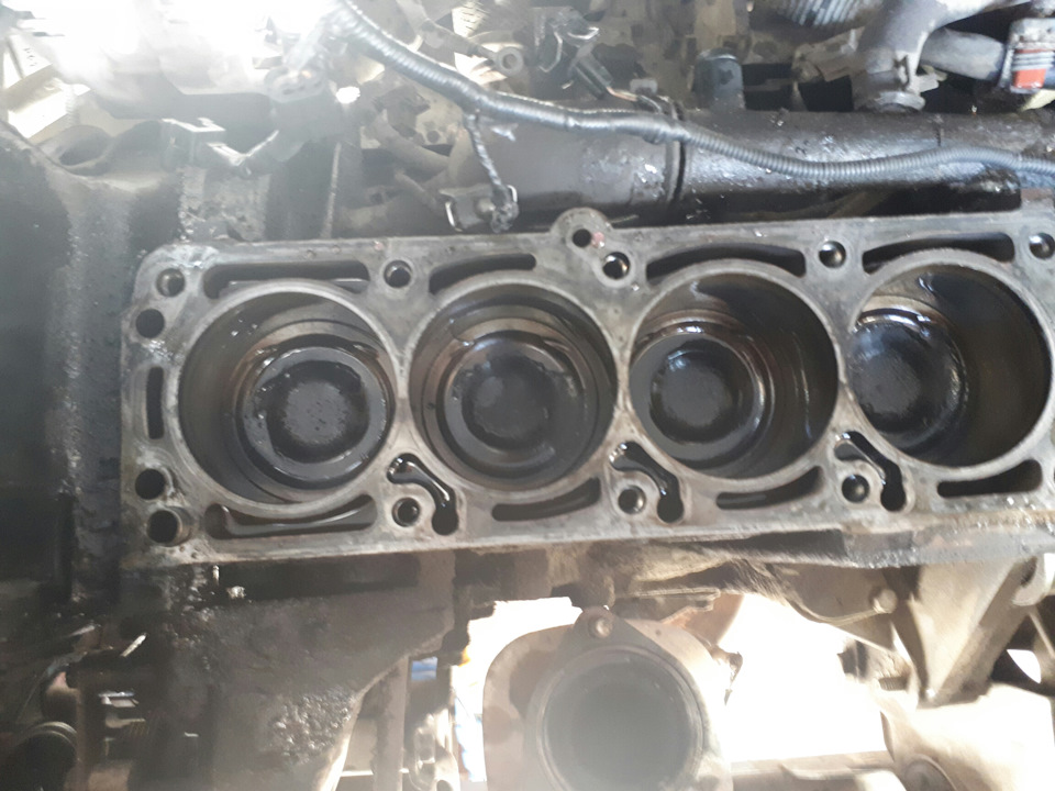

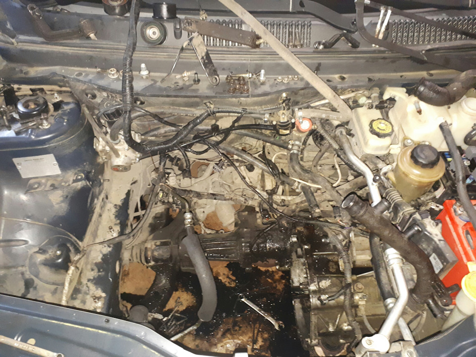

Причина расхода масла найдена. В третьем цилиндре вылез палец из шатуна на и соответственно нашоркал глубокую канаву ( задир) завтра с расточником будем смотреть и думать. Процесс разборки расписывать не буду, по фоткам можно понять, двигатель разобрал под капотом по максимуму, опустил блок на землю поддомкратил машину и вытащил блок наружу.
Вывод на 146 тысячах эти двигателя в принципе в довольно таки неплохом состоянии, хон есть, выработка минимальная.сальники, колпачки и все такое. В моем случае склоняюсь к браку производителя и плозому бензину.
П.С. дырки для слива масла с маслосьемных колец не нужны, поршня сверлить не буду. Но периодическую раскоксовку делать нужно.

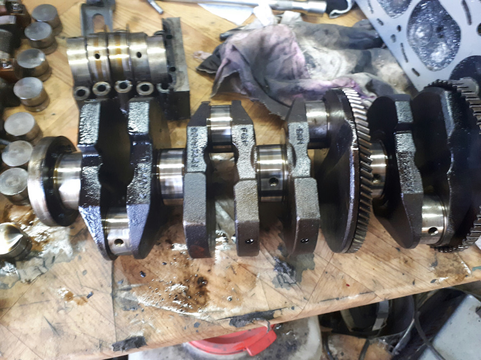

Добрый день, не подскажешь на заводских коренных вкладышах в крышках коленвала с которых смазываются балансиры сколько было отверстий для смазки?
Ох не подскажу. Блин непомню. 1 или 2 ((((((
Я в оконцове убрал балансиры полностью заглушив дырки подачи масла и убрав балансиры из блока.

Привет, не помнишь родные вкладыши коренные с дырками были под смазку балансиров?
А то залез — у меня сплошные стоят, как смазываются хз(
Привет. Я блок балансиров вообще не разбирал. Только снял корпус вместе с валами и так же поставил. Или ты про коленвал спрашиваешь?
У коленвала есть коренные шейки на них вкладыши, так вот эти вкладыши закрыты крышками, а уже к этим крышкам прикручивается и балансир…так вот в этих крышках отверстия под смазку балансиров
Я блок балансиров вообще выкинул)
Это лишняя железка на этом моторе, никаких изменений в плане вибраций…только теперь движок крутится веселее и стартер при заводе вообще как будто пушинку заводит
Так вот у меня нижние вкладыши коленвала без отверстий вообще
На колене да нижние без отверстий.
А как тогда идёт масло к валам балансиров?
Или ты путаешь нижние шатунные ? Там да отверстия не нужны
www.drive2.ru/l/558531/ вот для примера там видно и крышку колена и отверстия на блоке балансиров
Или вот www.drive2.ru/l/9696165/
Там тоже видно, что с завода нижние идут с отверстиями и если поставить неоригинал они могут придти сплошными, то не будет масло подаваться на балансиры

Так, а чего растачивать то. Разве есть ремонтные поршни на Каптивы, может не оригинал. Почитывая инет я в шоке, как на жигули уже давно гады не делают поршни 1 рем 2 и тд.
Гильзование сложнее и дороже, чем поршня след размера и расточить. Жигули делал сам, пальчики оближешь, завод от такого качества отдыхал.
А что продрало то? там стопорные кольца или на горячую прессуется? Понятно пара поршень-кольца-цилиндр за границей это не жигуль сырятина не обработанная в твёрдость.
Палец в шатуне ходит, должен жестко в нем стоять. А ремонтные размеры на каптиву есть, только ценники там такие что уж лучше перегильзовать, раз 5 :-)
