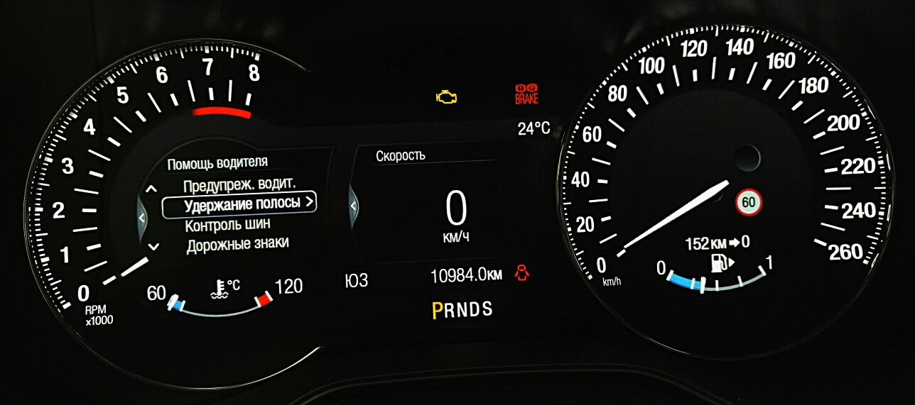

Да я поставил себе систему распознавания дорожных знаков и удержания в полосе.
Штука прикольная, особо рассказывать не чего, есть она уже у многих, но я все равно немного опишу)
Для системы распознавания дорожных знаков и удержания в полосе необходимо:
1) Зеркало с камерой серии Е — DU5A-17E678-Eх ( про другии серии и их доработки я знаю, можете не рассказывать))

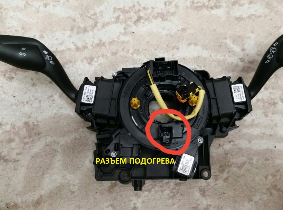

2) Подрулевой переключатель
3) Корпус подрулевого переключателя
Обычно второй и третий пункт покупают вместе, но я пока так и не нашел их за вменяемые деньги ( особо и не искал еще), если у кого-то есть, напишите в личку.
Систему удержания в полосе временно включил принудительно, пока не купил пункты 2-3, всё отлично работает.Те кто не планирует ее выключать можно и не покупать переключатель=)))

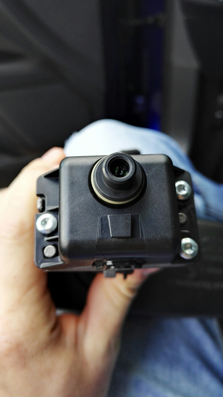

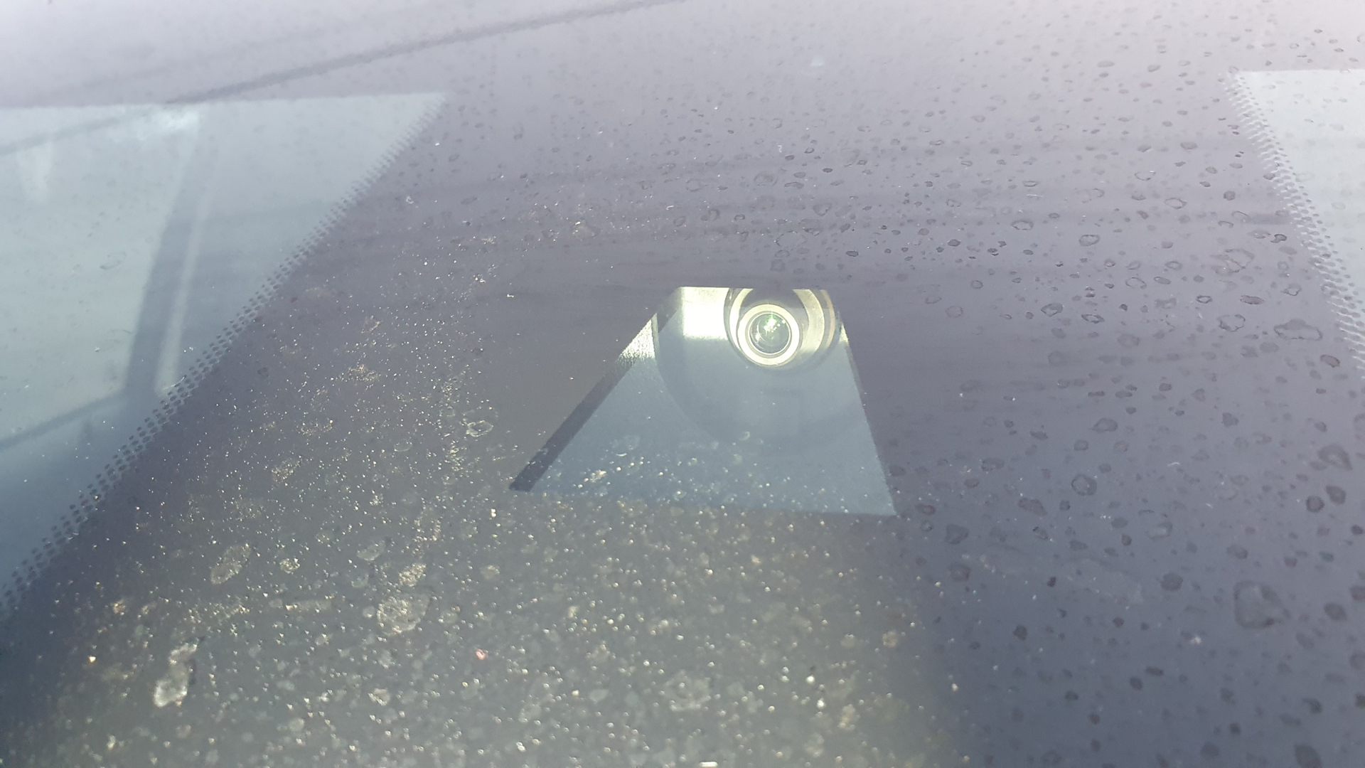

Камера ставиться за 5 минут, ну а дальше прописываем конфиг и все готово.

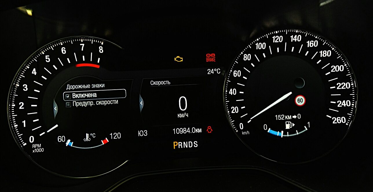

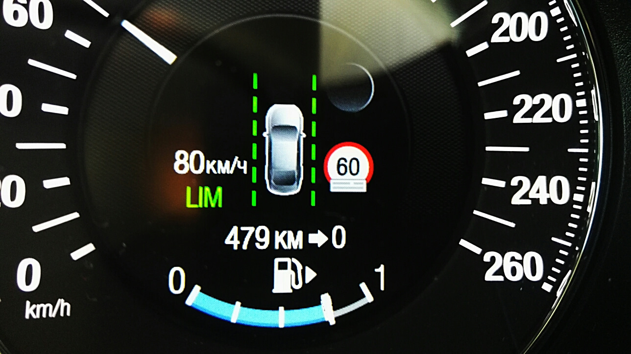

Знаки выводятся с навигации Sync, а когда на столбе висит знак он отменяет ограничение навигации.

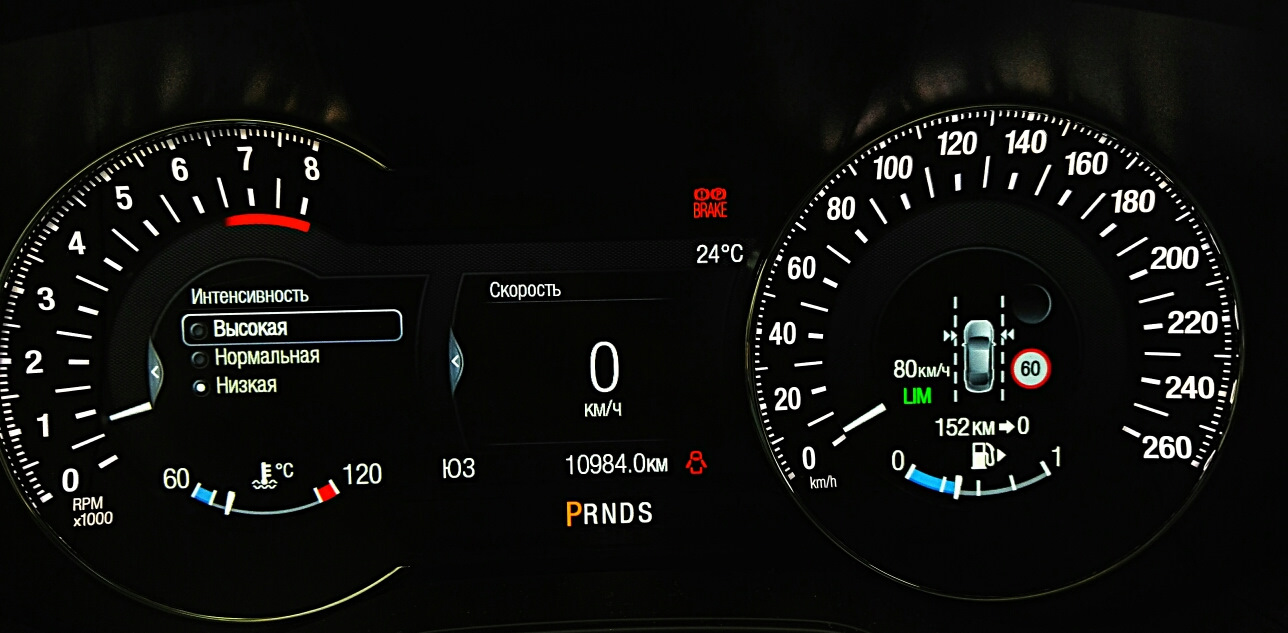

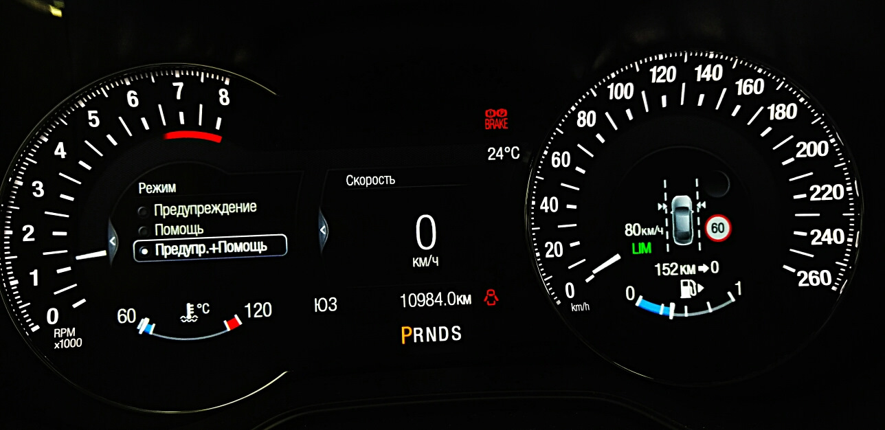

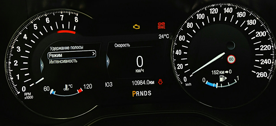

Удержание в полосе настраивается, а так как у меня нету переключателя я поставил предупреждение с низким режимом интенсивности, впринцепи не напрягает!
Позже добавлю видео работы удержания в полосе, так как реально прикольно она это делает. Когда машина уезжает с полосы ( если разметка есть=)), то руль плавненько тянет машину назад, пока разметка на приборке снова не станет зеленой.

Знаки. Модуль IPS. Traffic sign recognition — enable

В общем я доволен=)

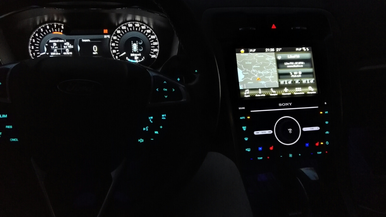

Ну а дальше фото камеры, переключателя ( который еще не купил(взял у Андрея ) ) ну и фото меню.
Меню :

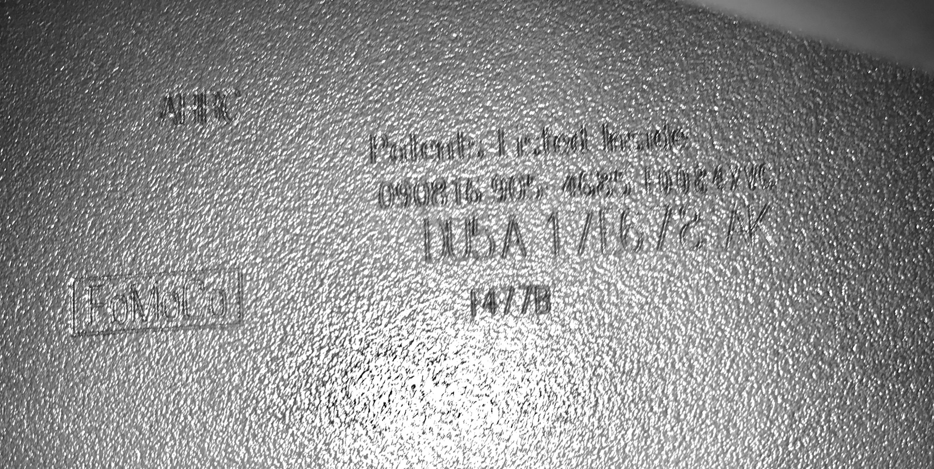

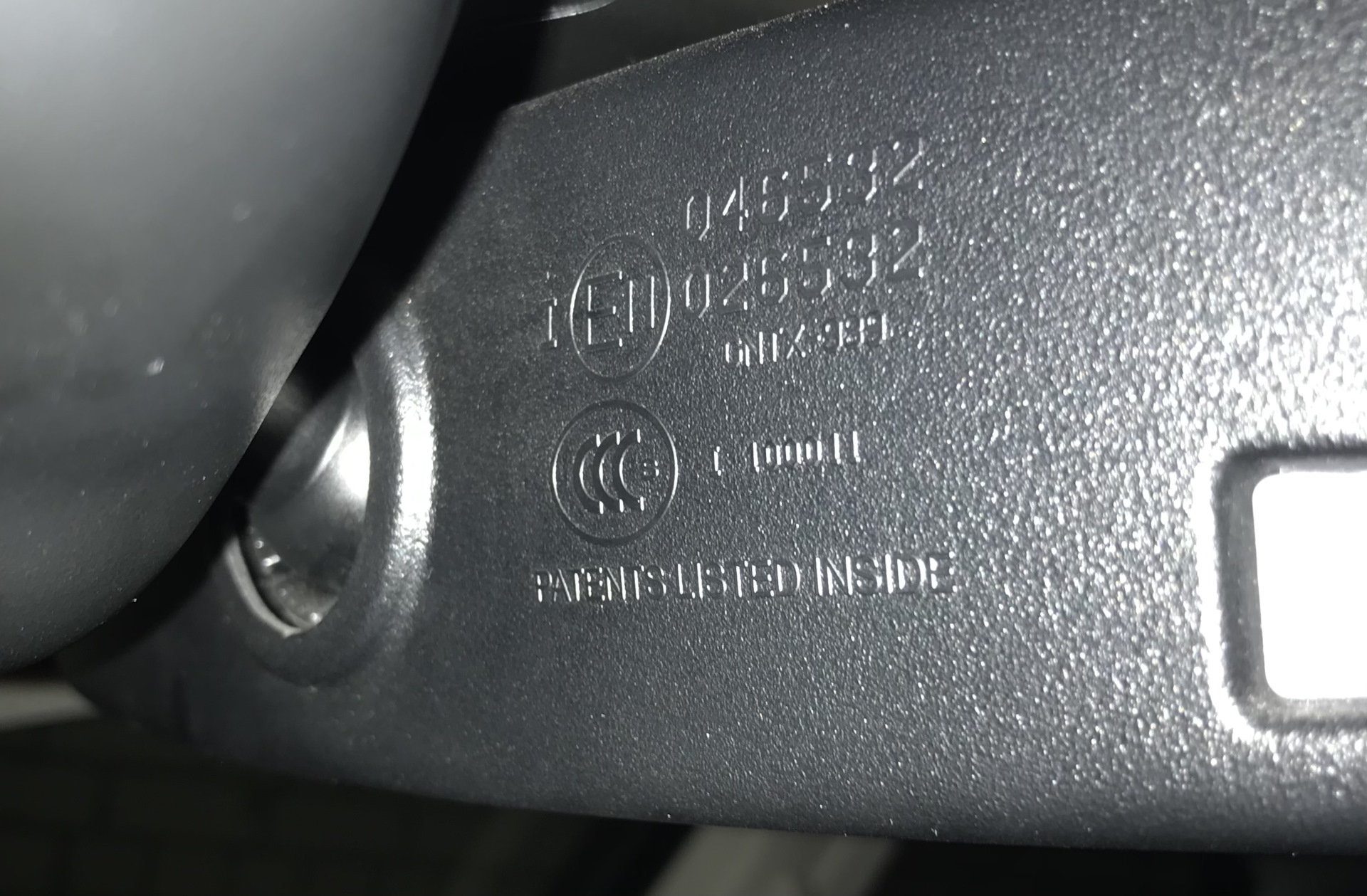

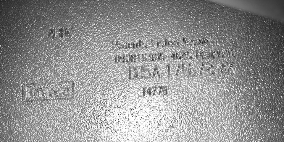

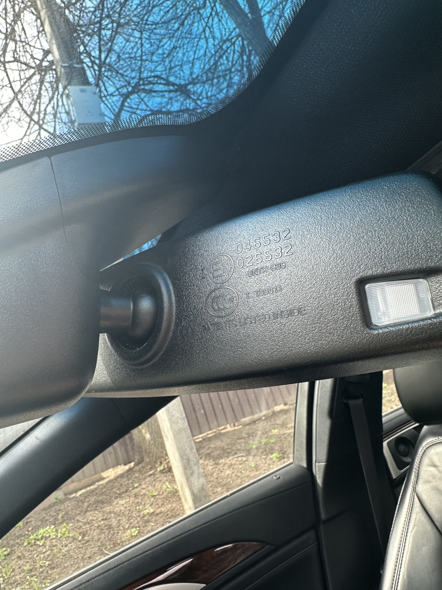

У меня в зеркале есть камера, и ещё куча датчиков (широкий большой корпус зеркала). Но нет переключателя и настроек в меню. Как понять можно ли активировать распознавание знаков или удержание?
Пришли фото зеркала с другой стороны. Там надписи будут всякие
Завтра сфотографирую
eXcuMeP
eXcuMeP
Твое зеркало умеет только автодальний. Для распознавания нужно менять.

Андрей добрый вечер.Не в курсе если стоит система удержания полос, то активация системы распознавания дор.знаков тоже должна работать?
Добрый день. Не факт. Если зеркало Д серии, то требуется его прошивка если не получится, то замена на Е серию
А как узнать это, на нем есть маркировка?
Да есть. С обратной стороны предпоследняя буква D или E или S и т.д.

Из описания понял, что помимо камеры необходим новый левый подрулевой переключатель с кнопкой переключения режимов. А что за копрус подрулевого переключателя? Finis переключателя и корпуса можете написать?
EG9T-13335-DA3JA6 — finis 5323032
EG9T-13335-FA3JA6 — finis 1909155
EG9T-13335-BA3JA6 — finis 5250877
EG9T-13335-FAW — finis 5366560
DG9T-14B522-ACJ3JA6 — 1914989
DG9T-14B522-ACH3JA6 — 1871894
DG9T-14B522-ACG3JA6 — 1858911
DG9T-14B522-ATJ3JA6 — 1900937
DG9T-14B522-ATH3JA6 — 1871904
DG9T-14B522-ATG3JA6 — 1858926
DG9T-14B522-BA3JA6 — 1915753
