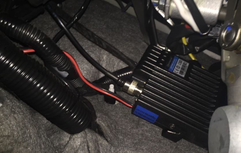

1. К + клеммы аккумулятора подключил провод с предохранителем, завел его в салон, через технологическую дЫрку в районе педалей водителя, с левой стороны. Там пучек штатных проводов идет в салон. Минус взял с кузова, в салоне, рядом с рацией.
2. В левом верхнем углу, в ногах водителя, под торпедой разместил рацию. Рамку крепления рации прикрутил к штатным болтам, торчащим в большом количестве.

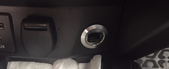

7. От рации, под торпедой, проложил витую пару до центрального туннеля. В центральном туннеле, рядом с USB врезал штекер для подключения тангенты.

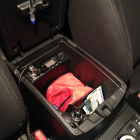

Сегодня осуществил задуманное, прикрутил крепление тангенты на декоративную вставку справа от магнитоллы, теперь совесть мучает, у Вас какое было на этот случай решение?
Я без крепления, когда рация нужна подключаю тангенту и в стакан кладу, когда не нужна в подлокотнике ждёт своего часа
