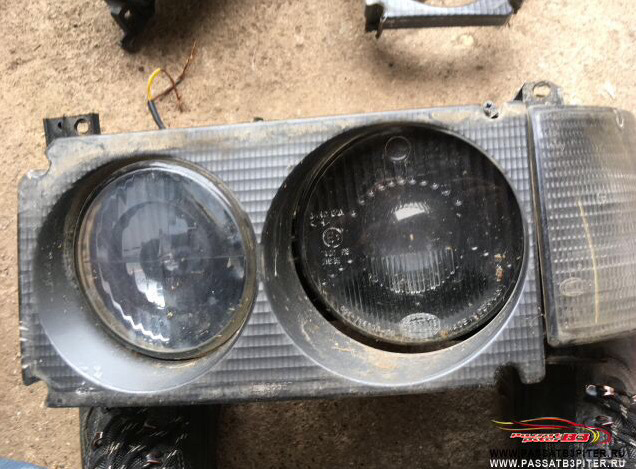

Что мы имеем из косяков:

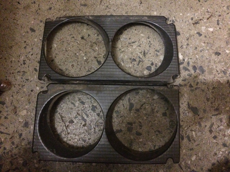

1. Сломаны уши крепления блэнд. На одной блэнде два уха, на другой все четыре. Сломаны не критично, после ремонта под лыжей совсем не будет видно повреждений. Блэнды уже отмыты и отправлены Андрею в Калининград. Ждем восстановления))

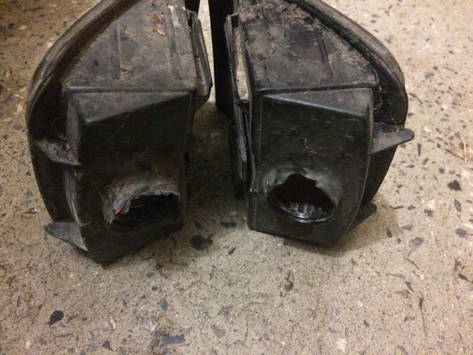

2. Трещина на одном корпусе над модулем ближнего света. Видимо эта фара была в небольшой аварии. Но это склеим, не беда.

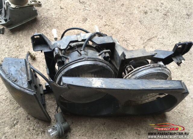

3. Поворотники. У повородников сломаны крепления патронов. На одном поворотнике уже что-то приколхожено. Тут я еще не решил как восстанавливать, скорее всего просто поменяю корпуса. Сами стекла поворотников в довольно неплохом состоянии.
4. Всякие мелочи. Это подлатать проводку, к одному ближнему модулю вырваны клеммы подключения лампы, все хорошенько отмыть, поменять одну-две клипсы, но лучше все, отмыть фурнитуру, найти один корректор, т.к. Почему-то стоят разные.
Из приятного можно отметить абсолютно живые модули с оригинальными стеклами, без трещин, без пескоструя, живые отражатели, ну и полная комплектность фар. Ничего нигде не отломано, просто все грязное)

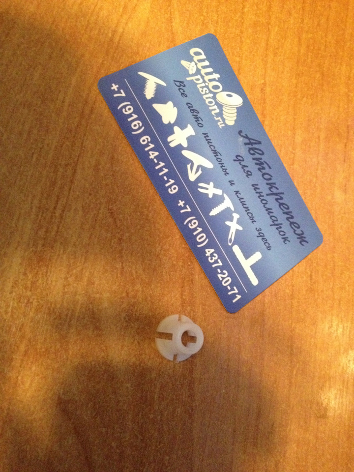

P.S. Буду благодарен, если кто-нибудь подскажет номера клипс в ближние и дальние модули, но которые точно подходят и чтоб модули не люфтили.

не знаю номера, но я клипсы на дальние брал такие, на южном порту, там же можно взять и для ближнего.просто они у меня были)
Садяться в натяг, вообще отлично)
